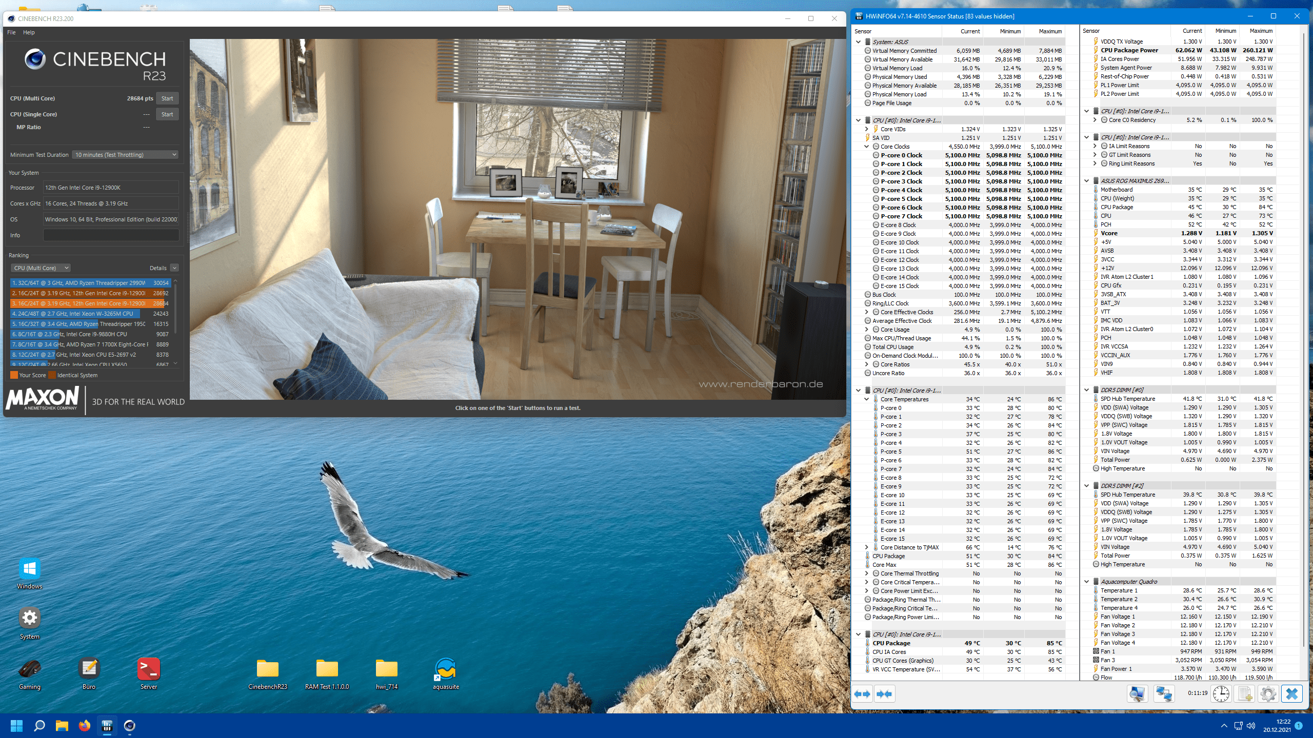

Wozu hohe Priorität? Damit der Balken länger wird, oder was soll der Sinn davon sein? Die CPU wird auch auf normal ausgelastet, dass er mit hoch nicht mehr hinterherkommt ist völlig klar. Cinebench ist eines der härtestesten Stresstests, die es für eine CPU gibt. Auch die 90°C+ sind vollkommen im Rahmen bei 280W+ Abwärme. Was erwartest Du hier für Temperaturen? Du siehst diese niemals auch nur ansatzweise irgendwo im Alltag.Wenn ich R23 (Hohe Prio.) starte

Vielleicht kannst Du mal einen R23 (Loop) mit Temps posten?
Lasst doch diese Loop zeug, wollt ihr cpus grillen ? Es liegt Avx an!

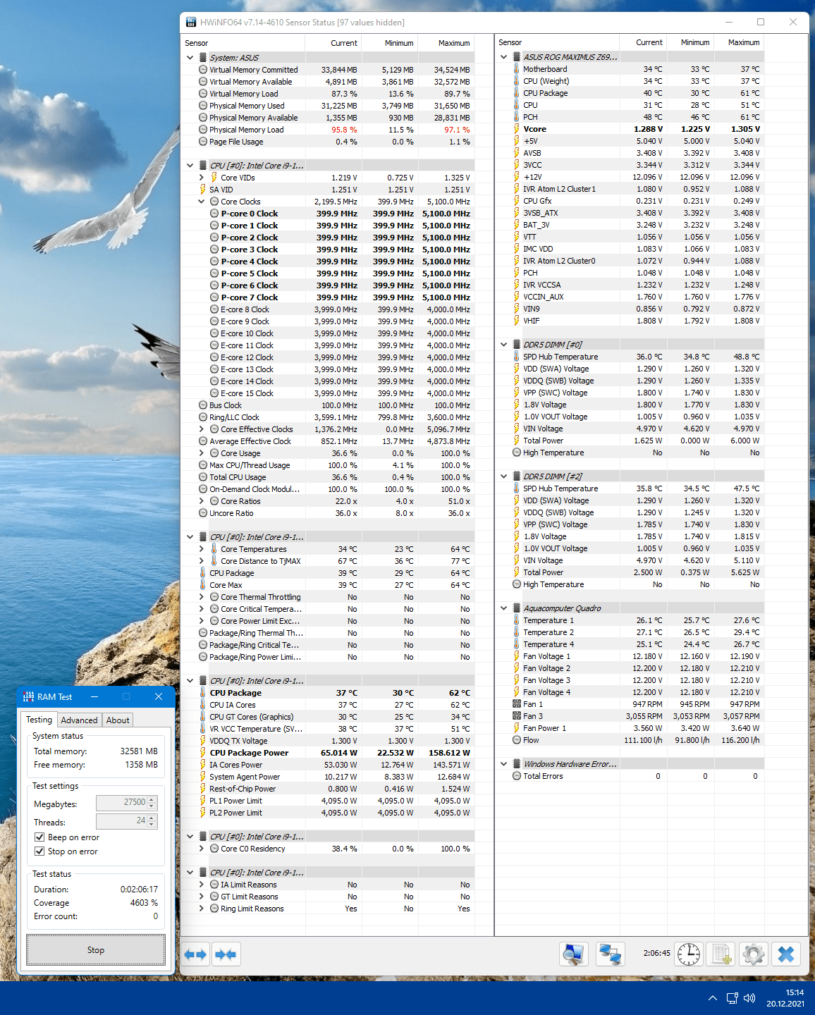

Diese x mal 10min Torturen sind unnötig.
Zieh dir den Benchmate runter. Lass nur einen Run laufen. Danach 20-30mV Puffer drauf fertig.
Damit sollte alles laufen, sofern das Ram-Setting Bohne ist.
Hast mal das unterste 6000er Profil vom Apex probiert? Solltest aber min. Bios 0811 haben.DDR5-6000 CL40 (nur XMP2 geladen)
Hast mal probiert das unterste 6000er Profil vom Apex probiert? Solltest aber min. Bios 0811 haben.
mit backplate und neuenm LGA1700 kit.Mit Backplatte und den kürzeren Federn, oder altes Intel-Kit?
Mit den längeren vom alten Kit muss man beim ansetzen schon etwas drücken um ins Gewinde zu kommen.
Denke der 1mm ist nur deshalb kleiner geworden. Backplatte ist auf jeden Fall kein Luxus.
Zieht man halt nicht bis Anschlag sondern 75%, dann passt das schon....
