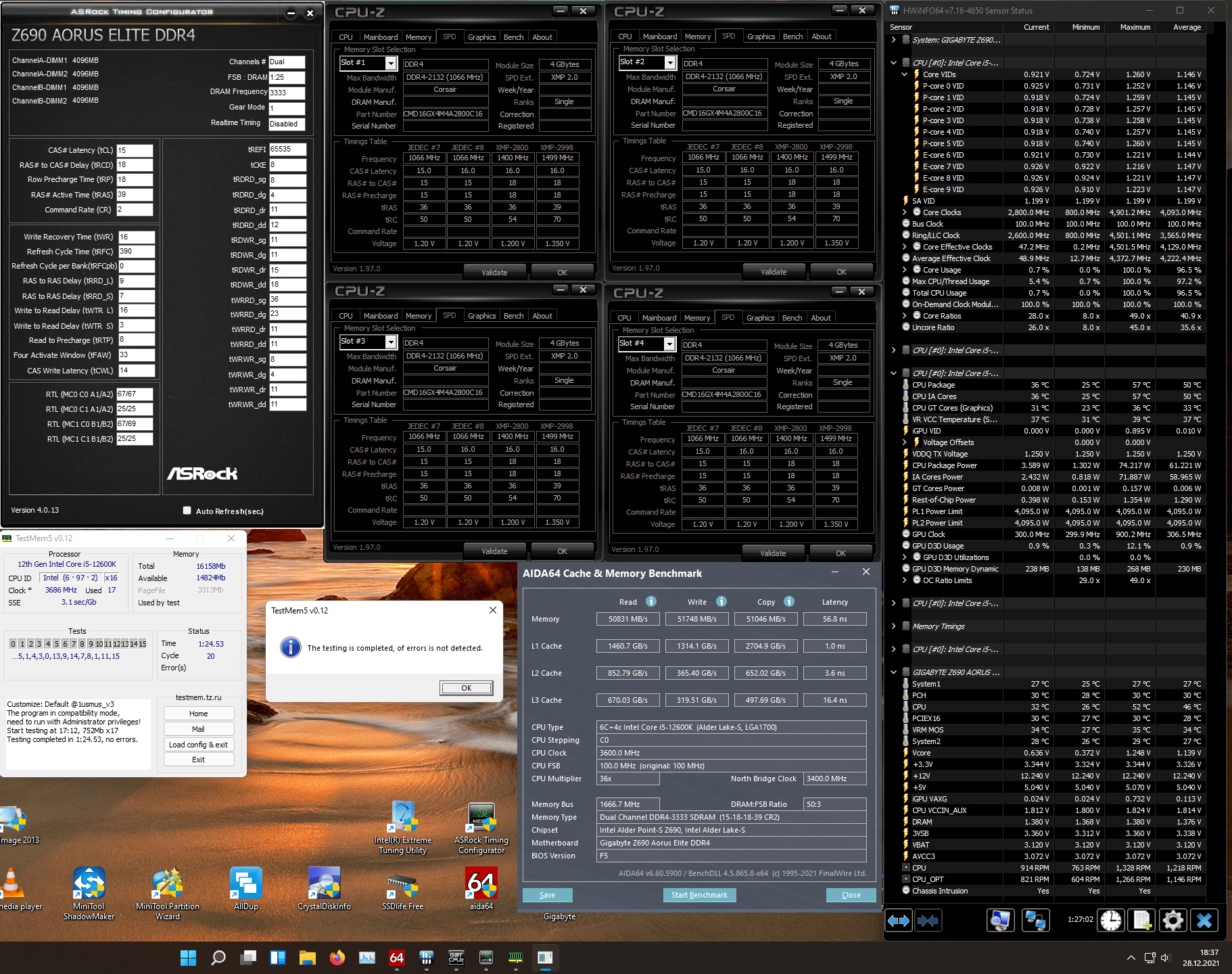

So I'm done should be enough I'm mega satisfied, do the RAM elite units still have something to complain about here, can I improve something? gladly bring it to me =)
P-Cores 55-55-55-55-55-53-53-51-51
E-cores 41-41-40-40-39-39-39-39-39
Cache Auto 36-47
Vcore car
SA 1.25v
VDDQTX 1.5v
AIDA values fluctuates between Read 70-71 Write 64-65 Copy 70-71 Latency 42.1-42.6

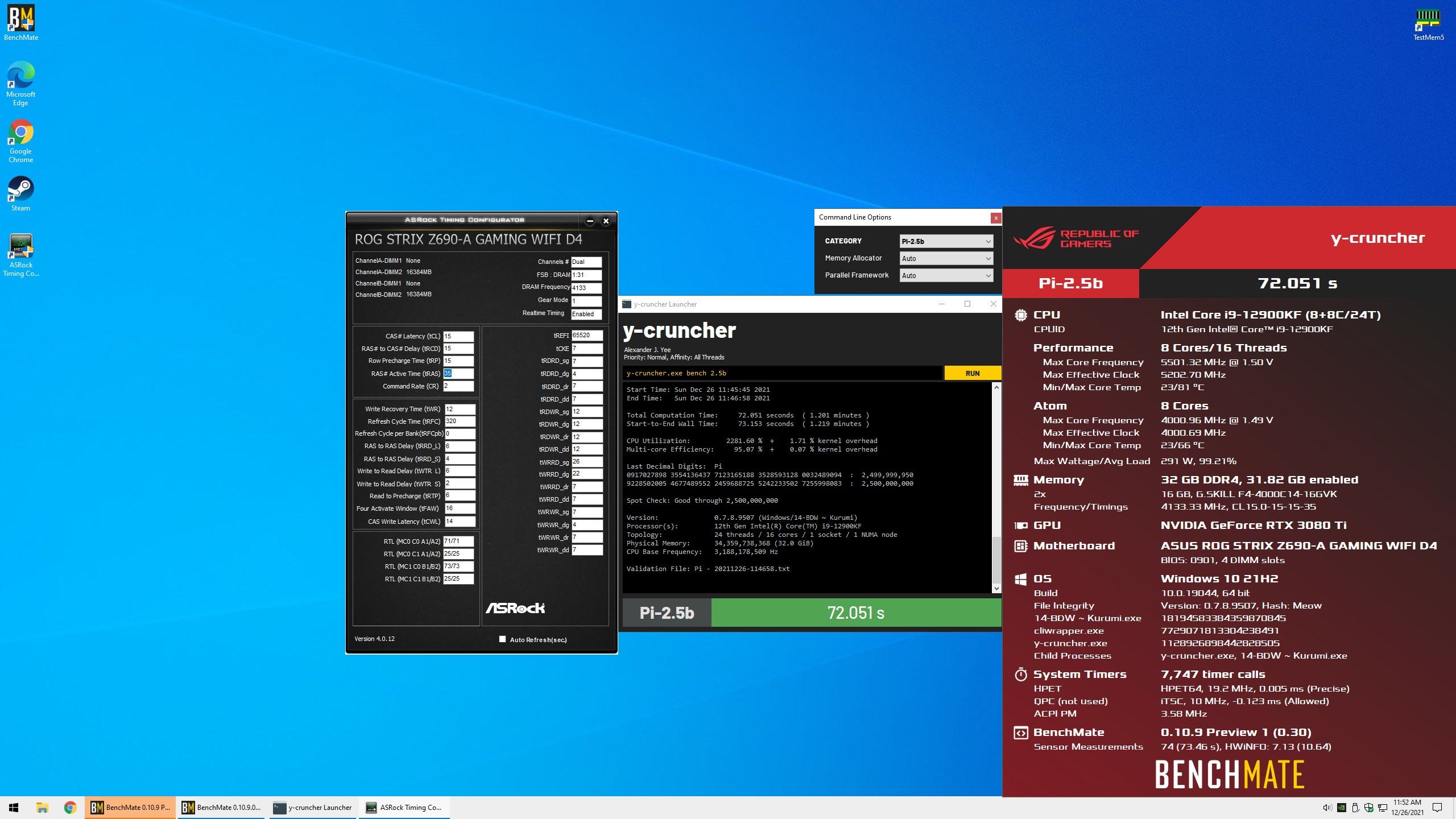

y-cruncher 2.5 preset were I think 74 sec. is it good?
Gear 1 C14 also boots with 4200 and 4266 but I don't get stable, not even with SA 1.45v.
On y cruncher 2.5p I hit around 72.5 using Ai OC and manual OC 72. It varies a little bit run to run
So hab jetzt fest gestellt das die gigabyte Bretter die subtimings nicht richtig übernehmen. Man stellt einen Wert ein und er macht einfach was anderes draus.
tRC ist 47 soll 52
TWTR_L ist 21 soll 20
Twtr_S ist 15 soll 10
Geht immer so weiter. Hoffe mal das die bessere biose raus bringen. 😞 So kommt ich nie unter 50ns
Die Timings, die du da ansprichst, stehen in Abhängigkeit zu anderen Werten.
Bei tRC kannst du einstellen, was du möchtest. Es wird immer die Summe aus tRP und tRAS sein.
tWTR_L und _S berechnen sich aus den Werten tWRRD_sg und _dg sowie der tCWL.
tWTR_L ist immer = tWRRD_sg - tCWL -6
tWTR_S ist immer = tWRRD_dg - tCWL -6
Deshalb mempfehle ich da immer die tWTR_L und tWTR_S auf AUTO zu lassen und anhand der tCWL und den tWRRD_sg und _dg diese Werte zu generieren.
Man merkt einfach, dass du dich da noch nie mit auseinander gesetzt hast. Ich kann dir den DDR4 OC Thread empfehlen. Der Startpost wird dir da etwas Grundwissen vermitteln können.

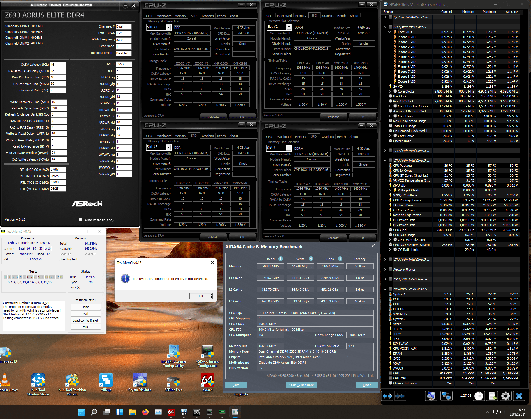

So bin fertig sollte ausreichen bin Mega zufrieden, haben die RAM Eliteeinheiten hier noch was zu meckern kann ich was verbessern? gerne her damit =)
E-Cores 41-41-40-40-39-39-39-39-39
Cache Auto 36-47
Vcore Auto
SA 1,25v
VDDQTX 1,5v
AIDA Werte schwankt zwischen Read 70-71 Write 64-65 Copy 70-71 Latenz 42.1-42.6
Cinebench R15 10x durch
Cinebench R20 10x durch
Cinebench R23 2x durch
AIDA64 Stresstest 2 Stunden durch
y-cruncher 2.5 Preset waren glaub Ich 74 sek. ist das gut?
Gear 1 C14 bootet auch mit 4200 und 4266 bekomm Ich aber nicht Stable, auch nicht mit SA 1.45v.

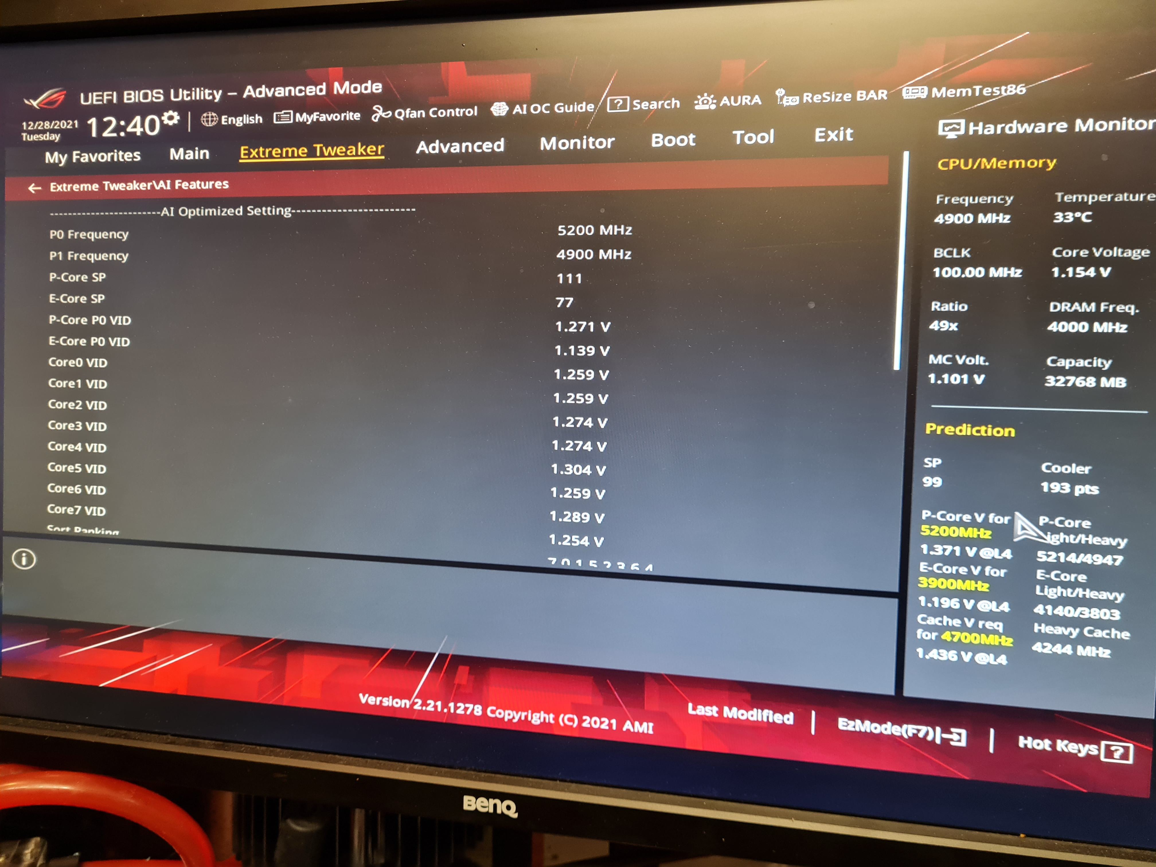

SP sagt doch gar nichts :p
Neues Bios meinste? 😜
Ne ist tatsächlich eine sp99 mit bios 806,mit bios 811 ne 85. Umgekehrt ist meine andere perle mit 806 eine 85 aber mit 811 eine 98.
Laufen unter Wasser beide gleich.

Bei mir zeigt das 806er und das Beta 811er Bios die selben Werte an, je nach CPU kann beim 811er Beta der SP Wert um 1 höher ausfallen.
