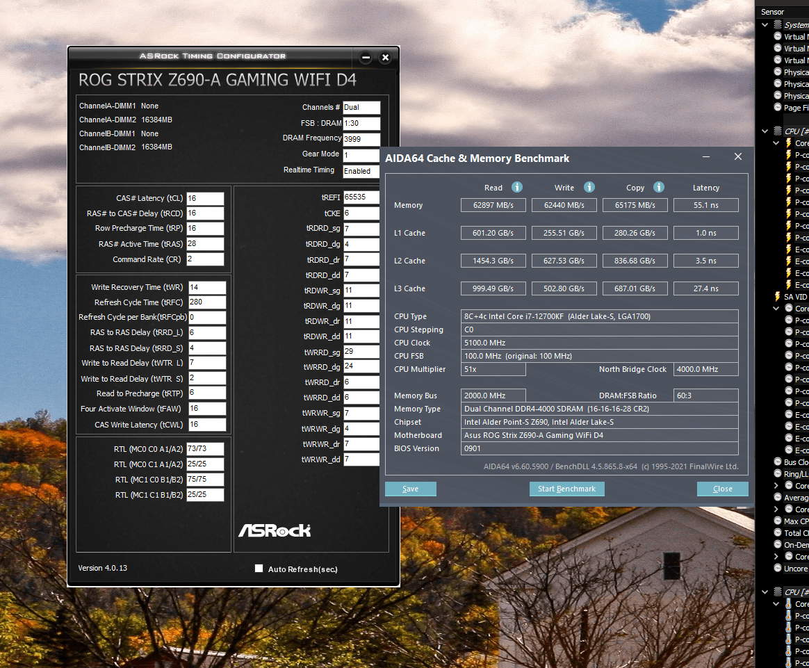

Bei dir laufen wahrscheinlich zuviele Hintergrundprozesse. Ich selbst bin hier mit den gleichen Speichersettings unterwegs und bei mir sieht es mit einem 12700k @ Stock so aus.
In der Tat haben die im Hintergrund laufenden Apps viel zur hohen Speicherlatenz meines Systems beigetragen. Unter 50ns komme allerdings auch nicht mit jungfräulichem Windows 10. Derweil teste ich, welche Hintergrundapps besondere Latenztreiber sind. Dabei ist bisher vor allem die Aquasuite in Verbindung mit einem Quadro und einem High Flow Next aufgefallen. Allein damit verschlechtert sich der Messwert um ca. 3ns.
Im Grunde entspricht meine RAM-Setup dem von even hier geteilten. Der damit erreichte Durchsatz und insbesondere die damit erreichte Latenz scheinen mir recht gering. Der RAM sind 2x16GB DR Gskill Cl14, Herstellung 2021. Die relevanten Spannungen für Dimm, SA und DDQ habe ich bereits variiert. Die Latenz hat sich dadurch aber nicht geändert. Habt ihr noch ne Idee, was hier bremsen könnte?
Wenn das Setinng stabil ist und die Latenz nicht passt hast du einfach Hintergrundprozesse die stören.
Sieht mir nach even's Timings von Seite 56 aus. Einfach möglichst scharf ziehen oder gar komplett von anderen setzen, ist halt nicht optimal.
Besser auf etwas mehr Durchsatz pfeifen, dafür eine schnellere Latency haben.
Meine Subtimings sollten auf ASUS Boards bei guten B-Dies eigentlich rel. kompatibel sein. Wie hoch der Takt geht hängt vom IMC ab.

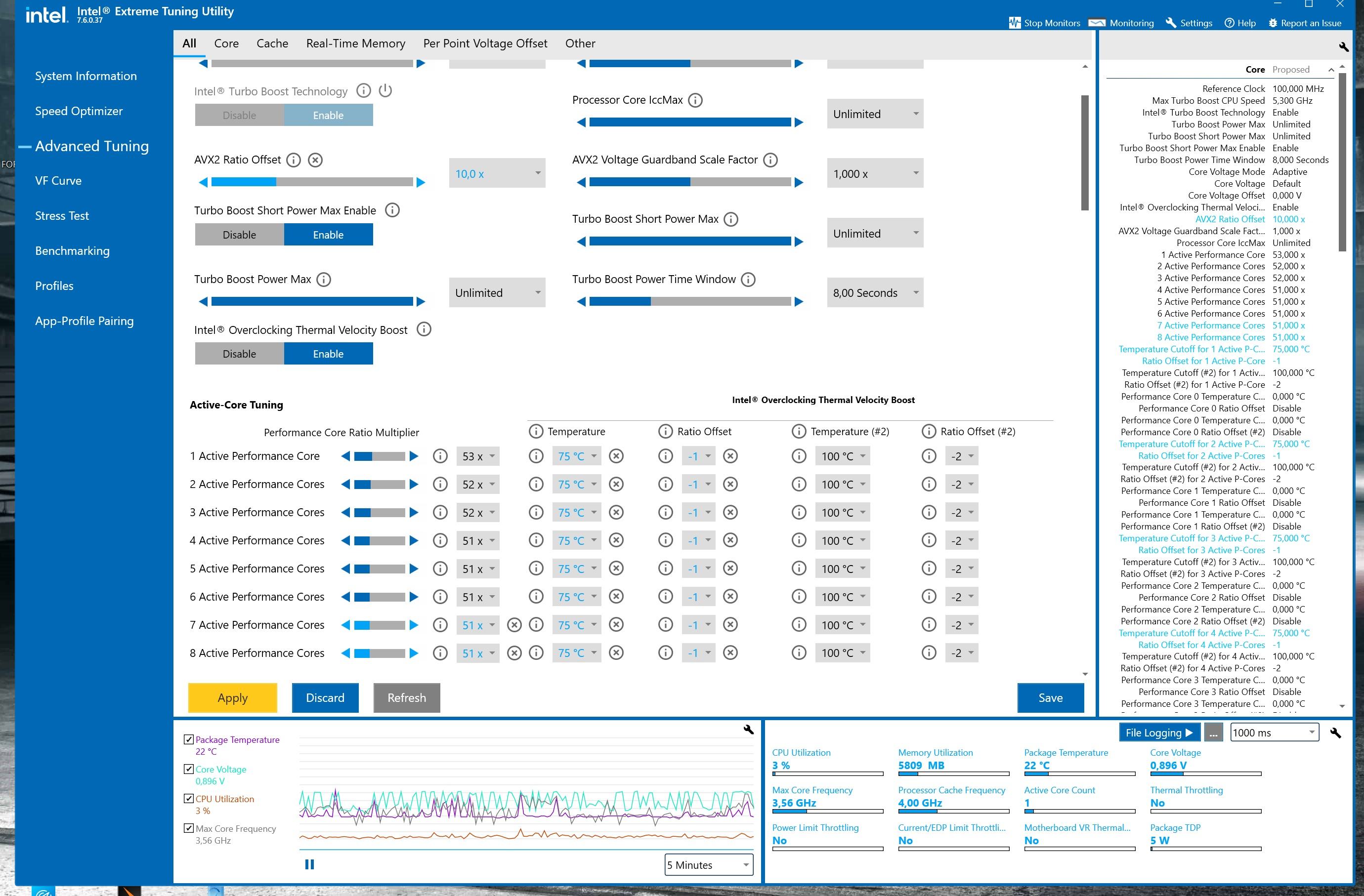

sagt mal der XTU tuner kann man den benutzen was die per core tuning angeht oder lieber im bios einstellen ? weil hier gibts noch den zusatz mit temp und so. hab ich im bios alles nicht.
also ich hab auf 10th gen gute erfahrungen mit xtu gemacht, allerdings hatte ich oft (ähnlich zB zu Ai Suite von Asus da kann man mit TPU auch aus dem windows heraus takten) die Erfahrung gemacht, dass die CPU irgendwann stumpf nicht mehr reagiert also dass ich den multi hochsetze die cpu aber auf dem bleibt wo sie ist/war. aber zum ramtimigs scharf machen oder ausprobieren zB fand ich xtu sehr nützlich! das geht direkt on the fly damit! aber temp abhängige multipunkte setzt man doch mit der vf-curve oder? ich hatte das mit den temps im xtu mit der kurve im uefi gleich gesetzt in meinem verständnis..
