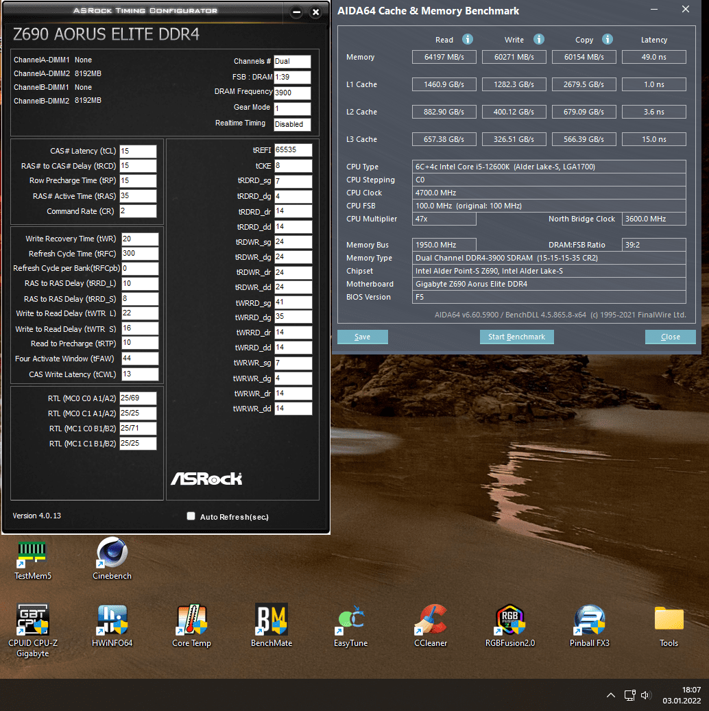

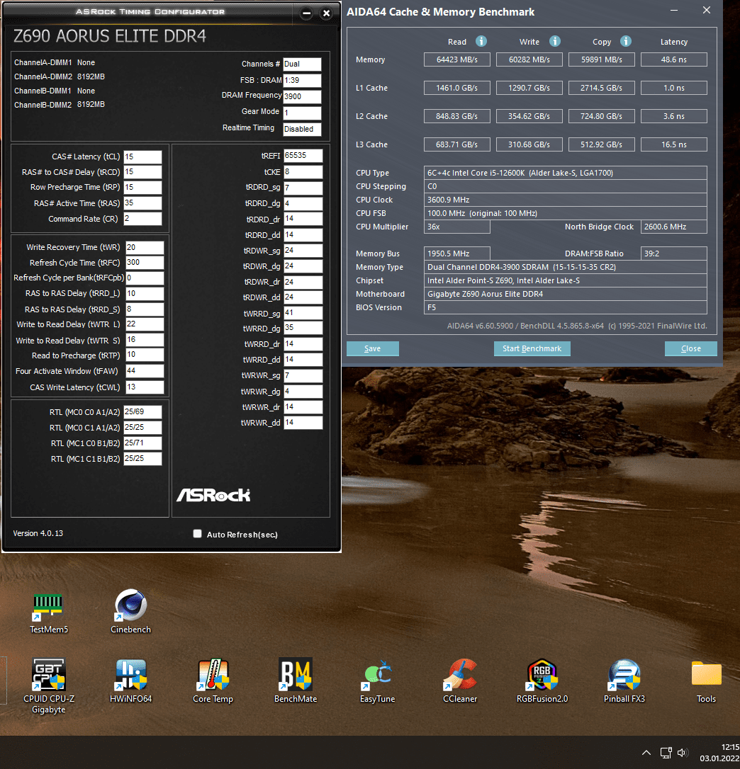

Im Grunde entspricht meine RAM-Setup dem von even hier geteilten. Der damit erreichte Durchsatz und insbesondere die damit erreichte Latenz scheinen mir recht gering. Der RAM sind 2x16GB DR Gskill Cl14, Herstellung 2021. Die relevanten Spannungen für Dimm, SA und DDQ habe ich bereits variiert. Die Latenz hat sich dadurch aber nicht geändert. Habt ihr noch ne Idee, was hier bremsen könnte?
Da haut was nicht hin.....
Liegt oft auch am OS, mit zugemülltem Windows kommt man kaum unter 49. 55 ist aber wirklich arg hoch für die Werte :eek:
Welchen CPU und Cache Takt hast du denn eingestellt? Das spielt auch minimal mit rein.

Sieht mir nach even's Timings von Seite 56 aus. Einfach möglichst scharf ziehen oder gar komplett von anderen setzen, ist halt nicht optimal.
Besser auf etwas mehr Durchsatz pfeifen, dafür eine schnellere Latency haben.

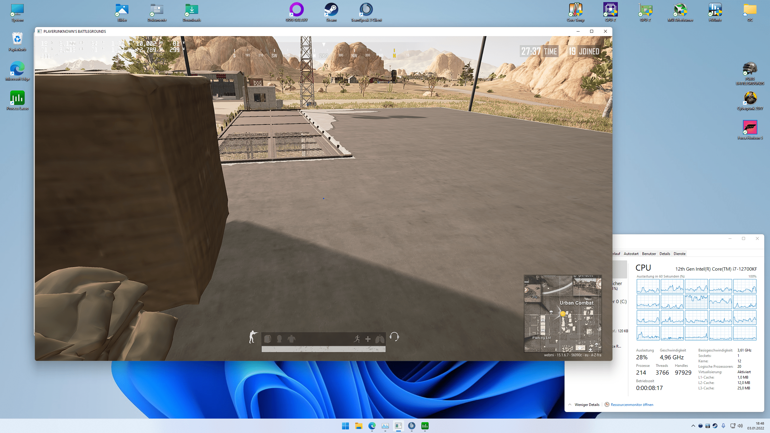

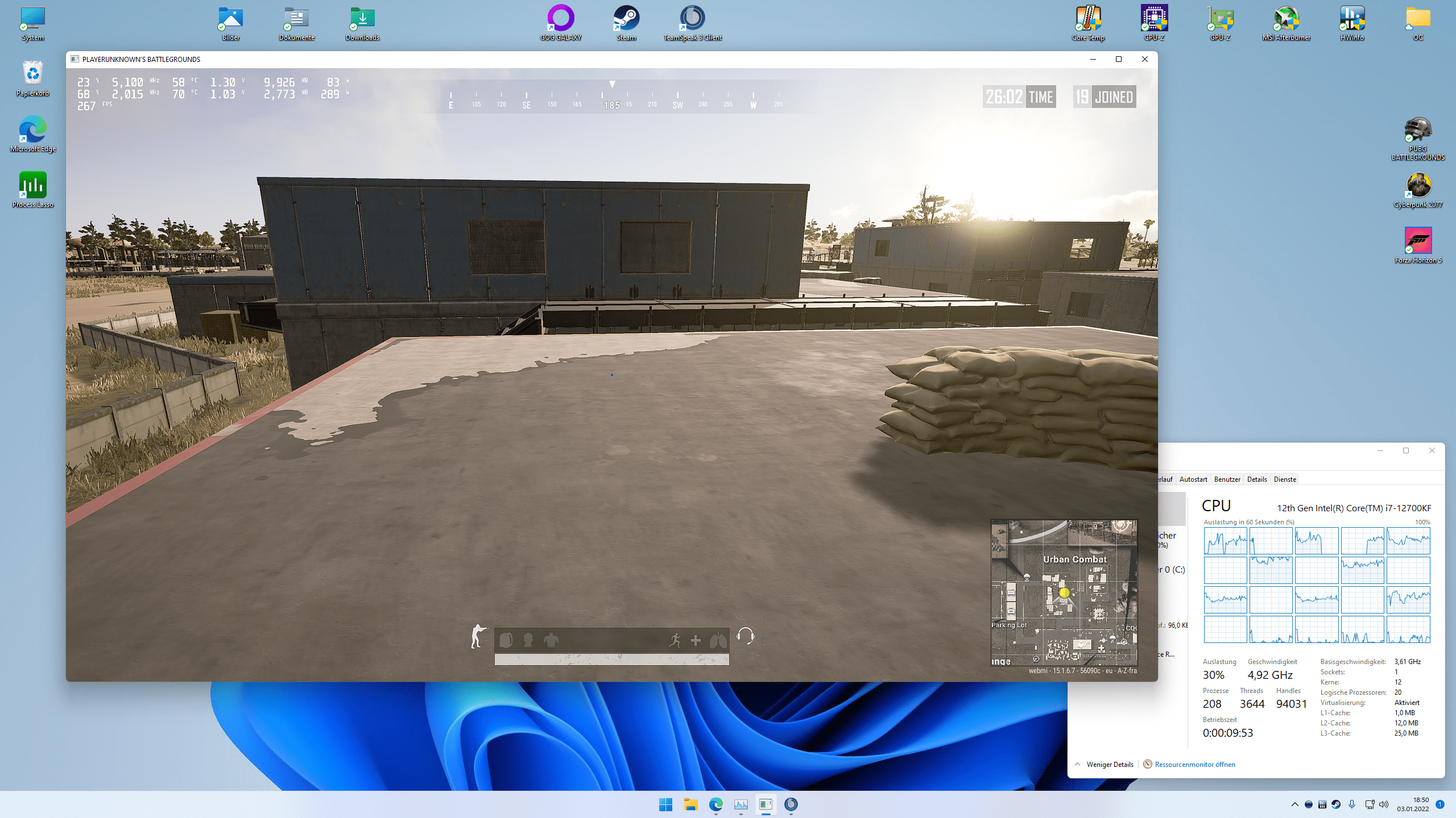

Spiele gerade bissl mit Process Lasso rum. Sehr nettes Tool!
PUBG ohne Lasso
PUBG mit Lasso

CPU-Takt und Cache-Takt sind 5,1 GHz (AllCore) bzw. 4 GHz. Ich habe diese Werte ebenfalls variiert. Auf die Latenz hatte das aber keinen Einfluss. Auch den RAM-Takt habe ich bereits reduziert, um festzustellen, ob sich dadurch die Latenz bessert. Aber auch das hatte keinen Erfolg.
Dass Windows zugemüllt ist will ich nicht ausschließen, allerdings ist die Installation nur wenige Wochen alt.

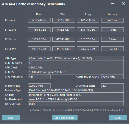

Könnte es sein, dass der IMC limitiert. Mein 12700kf hat 'nen SP von 70.
Bei dir laufen wahrscheinlich zuviele Hintergrundprozesse. Ich selbst bin hier mit den gleichen Speichersettings unterwegs und bei mir sieht es mit einem 12700k @ Stock so aus.
Steht hier zwar im Thread aber gut, diese Dinger mit den even.de Timings werkeln hier. Was aber keine Rolle spielen sollte wenn man die gleichen Settings fahren kann.
