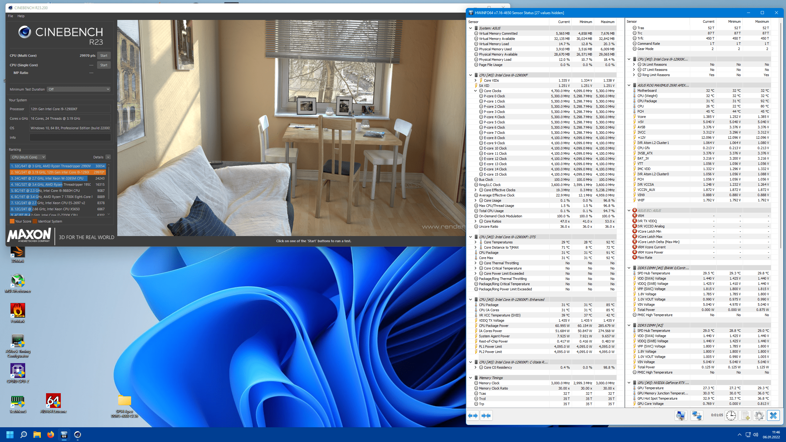

P-Cores 5.3GHz + E-Cores 4.1GHz = 1.217V@R23 (Wasser ~28°)
Zum Vergleich:
Strix: P-Cores 5.0GHz + E-Cores 4.0GHz = 1.119V@R23
Strix: P-Cores 5.1GHz + E-Cores 4.0GHz = 1.190V@R23
Strix: P-Cores 5.2GHz + E-Cores 4.0GHz = 1.234V@R23
Apex: P-Cores 5.3GHz + E-Cores 4.1GHz = 1.217V@R23
Punkte hast du aber nur für 5.1 GHz ^^
Kotzgrenze hin oder her... 5.3 GHz sind 5.3 GHz. Sicher dass da nichts throttelt? Wenn du CB R23 auf Prio high machst aktualisiert sich HWiNFO64 nahezu gar nicht während des Runs. Deshalb kannst du auch nicht ablesen ob da was throttelt bzw. der Takt wirklich stabil bei 5.3 bleibt.
Deshalb mal mit Prio normal versuchen und bei HWiNFO64 die Prio auf high stellen und aktualisierung mal von 2000ms auf 500ms stellen.
5.3 GHz mit unter 30k Punkten ist nicht richtig bzw. nomal.

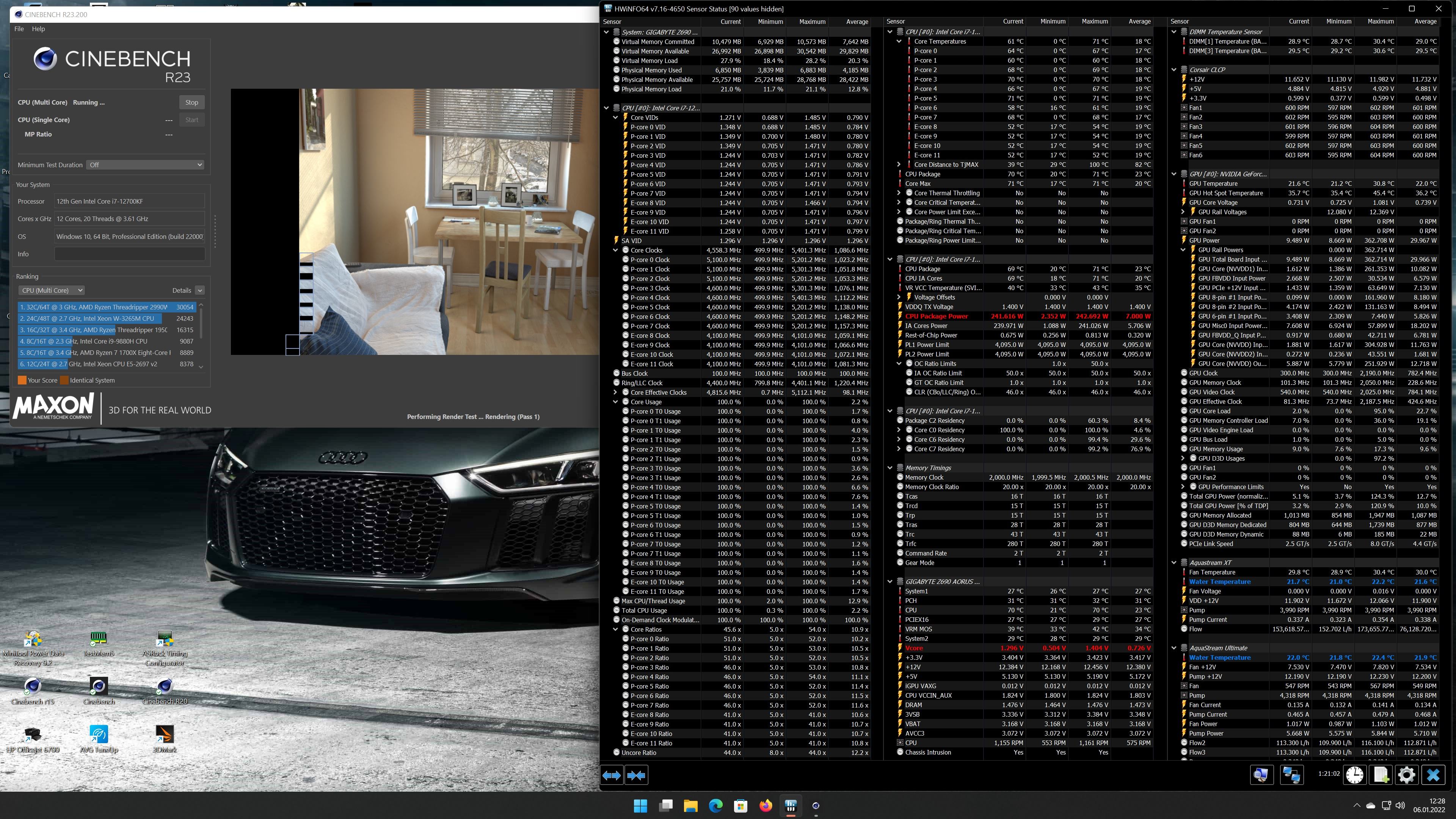

Habe heute festgestellt das der cb23 beim multi immer mal kurz von 5,1ghz allcore auf 4,6ghz runtertaktet. Beim r15 oder prime bleibt er gleich. Beim cb20 einmal kurz. Weder beim Arbeiten, zocken oder Benchen macht er sowas. Hwinfo zeigt auch nix an das er irgendein Limit erreicht. Avx habe ich im BIOS auf 0 gestellt.

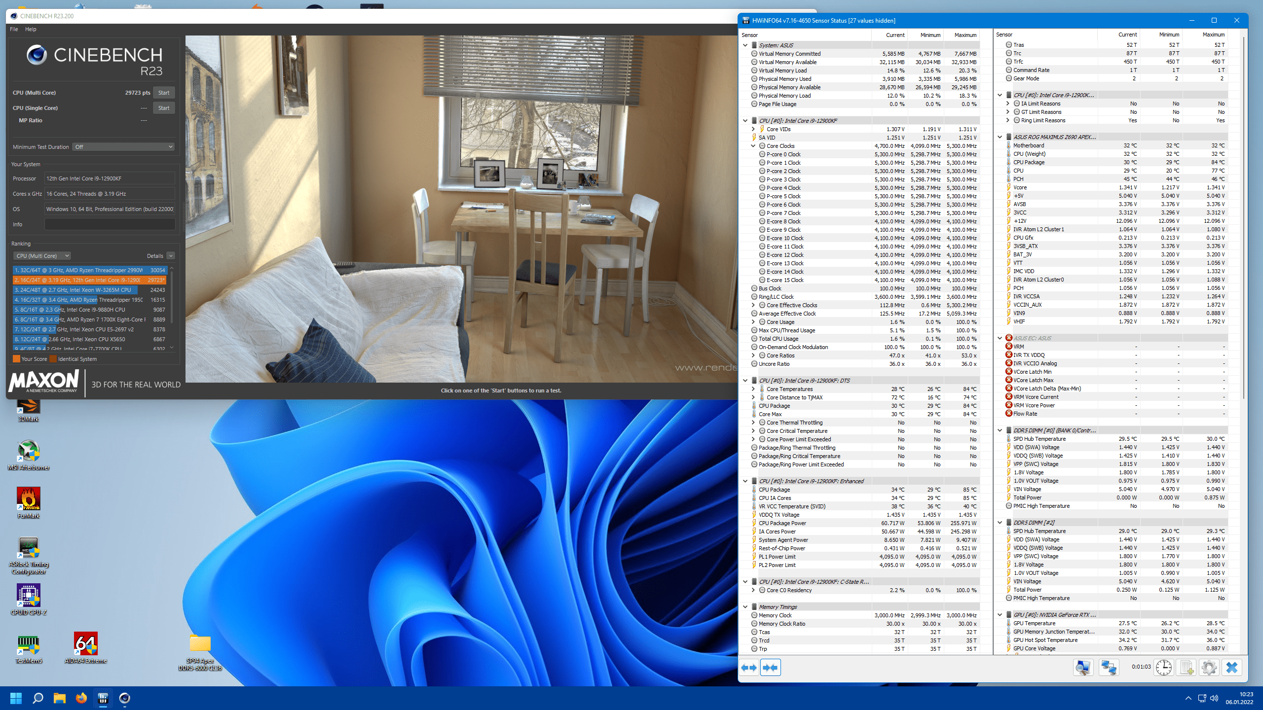

Ich habe die Prio nicht angefasst. Ich habe aber eben gesehen, dass ich die ganzen Limits nicht rausgehauen habe.
Ist aber nicht viel besser geworden, trotz dicken vCore-Puffer.
Deiner macht das mit 5.1GHz?
5.1 sind 29.6k
Sehe aber auch grad, dass du nur 3.6g Cache hast. Stell den mal manuell auf 44

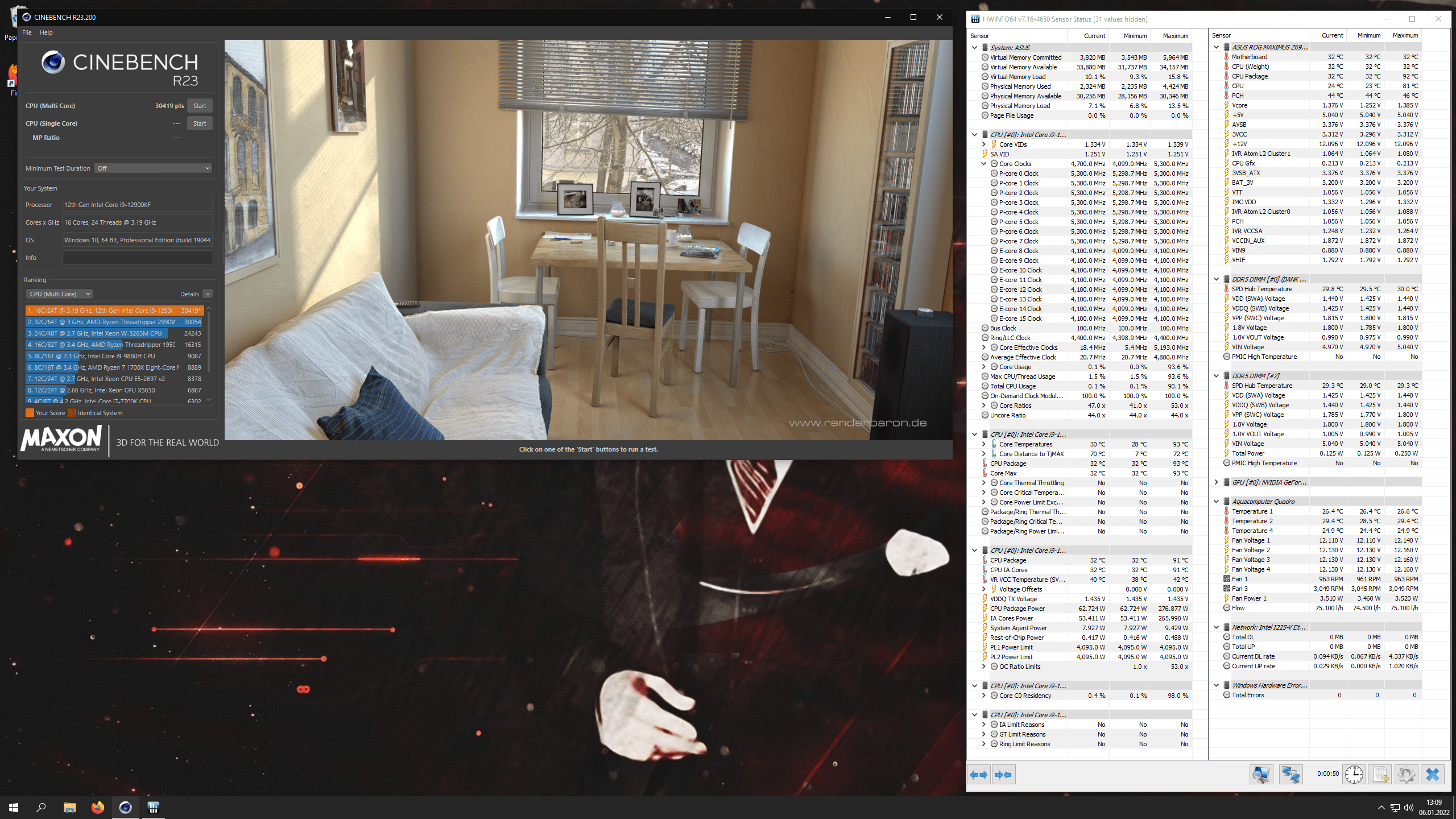

Es liegt vielleicht an Windows 11.
1:1 die selben Settings, aber Windows 10 (eben frisch installiert).
Cache ist Stock...
Wenn du jetzt Cache noch auf 4.4 stellst sollte das nun hinkommen mit den Punkten.

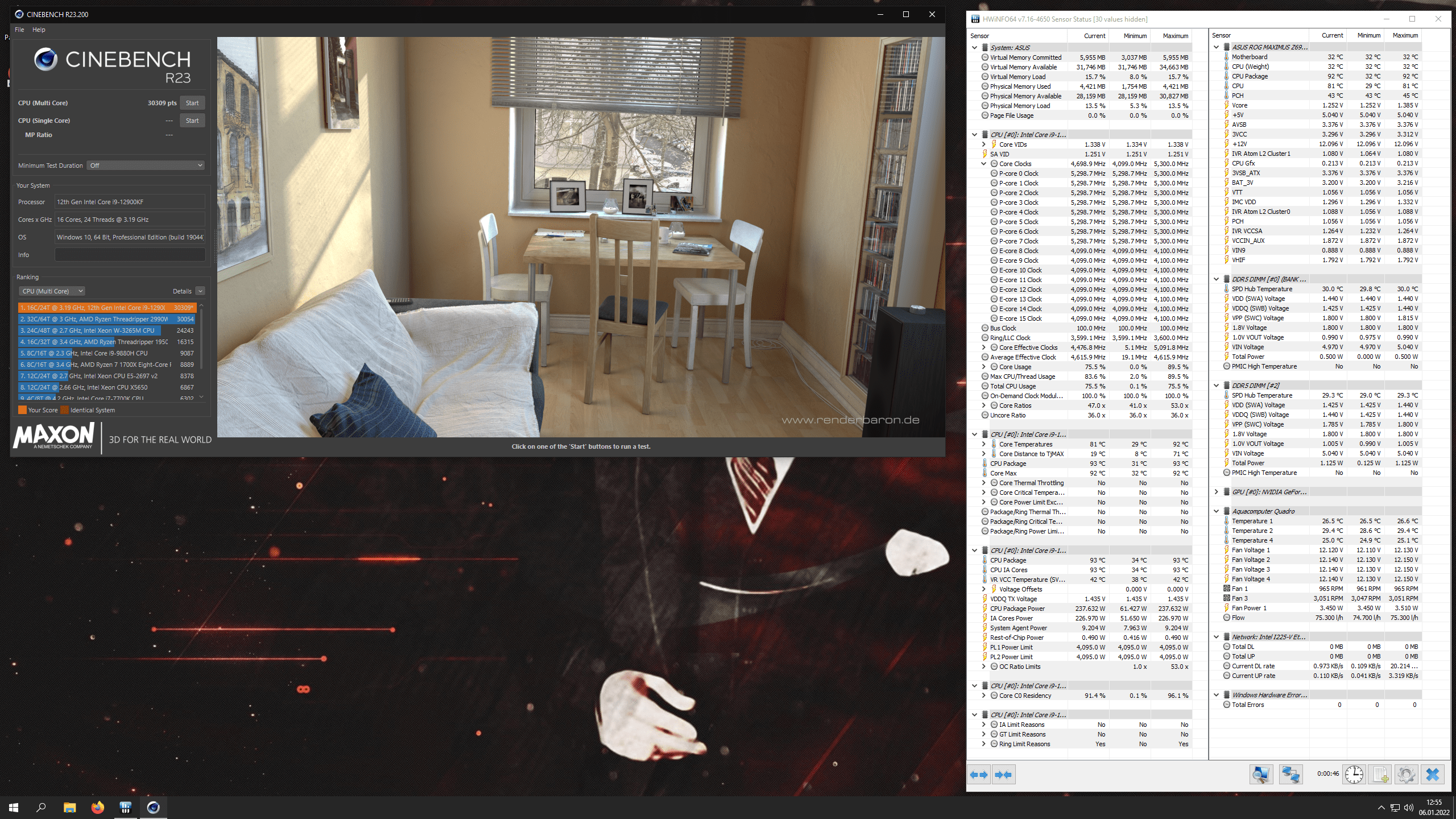

Wenn man den Cache auf AUTO lässt, nutzt er zwar nen Cache von 47 automatisch, wenn nur die P-Cores aktiv sind, das ist aber bei mir quasi nie der Fall gewesen. Beim zocken hatte ich dann immer 36er Cache Multi, was definitiv Leistung kostet.
Hier mit 44er Cache.
Windows 10 fühlt sich soviel besser an als Windows 11... :oops:
Find ich gar nicht mit Win11. 0 Probleme hier. Hab nur StartAllBack installiert, wegen Taskleiste oben. Alleine schon den Schiss den der Scheduler mit den eCores macht, da wollt ich kein Win10 mit der CPU. Darfst in Win11 nur nicht die eCores deaktivieren, was ich aber eh nicht vor hatte.
Windows 11 fühlt sich träge an und schau mal bitte auf den Unterschied in R23... 339 Punkte (Cache@Stock).

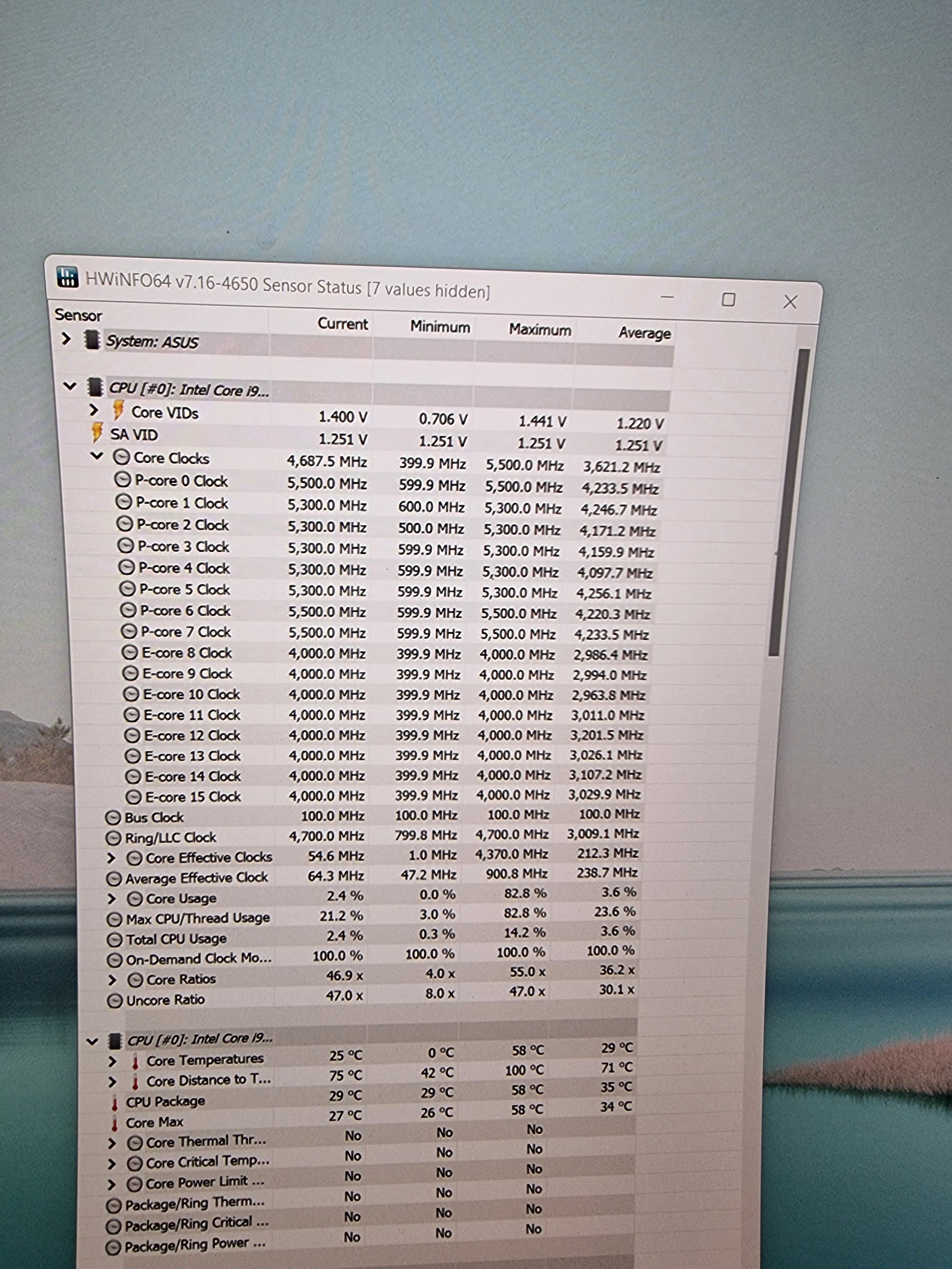

danke danke danke, den anstoß hab ich gebraucht^^ hatte noch ganich vor zu takten wollte mich noch ne weile schlaulesen, war iwie ganich so richtig auf den trichter gekommen einfach mal zu gucken was das board macht.
kann deine ergebnisse eins zu eins bestätigen supergeil. rennt wie blöd xD
Deshalb läuft bei mir der AI OC von Asus, der ist in dieser Gen. wirklich gut mit 5.2/5.5 Adaptive Vcore und nem Offset von 0.1...ich bins einfach Leid tagelang rumzuprobieren. Für meine Hauptverwendung Gaming, Browsing und ab und zu CAD, reicht das völlig aus
Das AI OC läuft bei mir auch Spitze. ALL Core OC 5.2GHZ und Single Core 5,5GHZ. Was bocken mich da die E Cores? Diese laufen mit 3,7 GHZ
Adaptive Offset von -0,075V und das teil bleibt super Kühl und stable :) CPU-Z Single Core 900 Punkte Multi 12100 Punkte mit nem 1 Click OC
^^ das garantierte 5.1 is gegenüber 4.9 schon ok finde ich und im RL machen die garantiert 300mhz mehr easily! war das nich bei den 9900ern KS ähnlich? mit ner 90er sp gehen die 5.1 auch easily von daher kann ich meine gims meine zu verkaufen und ne ks zu holen relativ einfach unterdrücken, zum glück.. alder lake macht mein konto kaput 😅
Absolut Mega was Asus da mit dem AI OC gemacht hat. Aber wie gesagt denk an die Adaptive Voltag kannst du ziemlich weit runtersetzen :)
