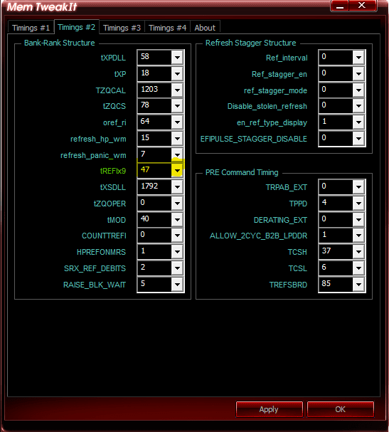

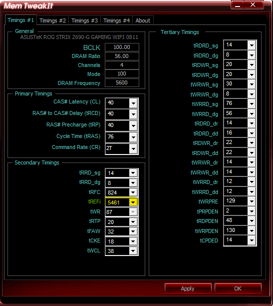

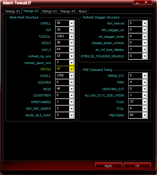

Kann bitte jemand mit Asus Brett, bei dem DDR5 oclock eingigermaßen funktioniert mal posten, was für Werte bei tREFI und tREFIx9 anliegen?
Anhang anzeigen 715439Anhang anzeigen 715455
Bin da auf einen Post im overclockers.net Forum gestoßen, welcher behauptet damit könne man "Random Instability Issues" fixen. Er schreibt aber nicht was sein Ausgangswert war...
Bei Reddit gibt es eine Erläuterung mit Formel für das Refresh Interval dazu. (Bei mir (47*1024 / 5461) == 8,8)
--> Würde den Wert nun gerne mal mit wem vergleichen bei dem es funktioniert.
ich hatte für mich gelernt trefi ist der große cycle mit dem sich der ganze riegel quasi refresht und den soll man immer möglichst groß gestalten weil der refresh zeit kostet? lol meine ramlogik in allen ehren^^
also korrigiere mich jemand wenn ich quatsch erzähle, mir machte das sinn weil in meinem verständnis dann mehr operationen auf dem ram stattfinden können bevor "alles wieder auf null gesetzt wird" um platz für neue fehlerfreie operationen zu machen? ich muss da nochmal nachlesen wie das genau funzt, weiß ich wohl..
auf jeden fall hab ich auf dem z490 board gesehen dass das asus uefi den von alleine ganz aufdreht. ich mein auf dem z690 wars auch automatisch weit offen. ich guck nächste mal und geb nochmal bescheid..

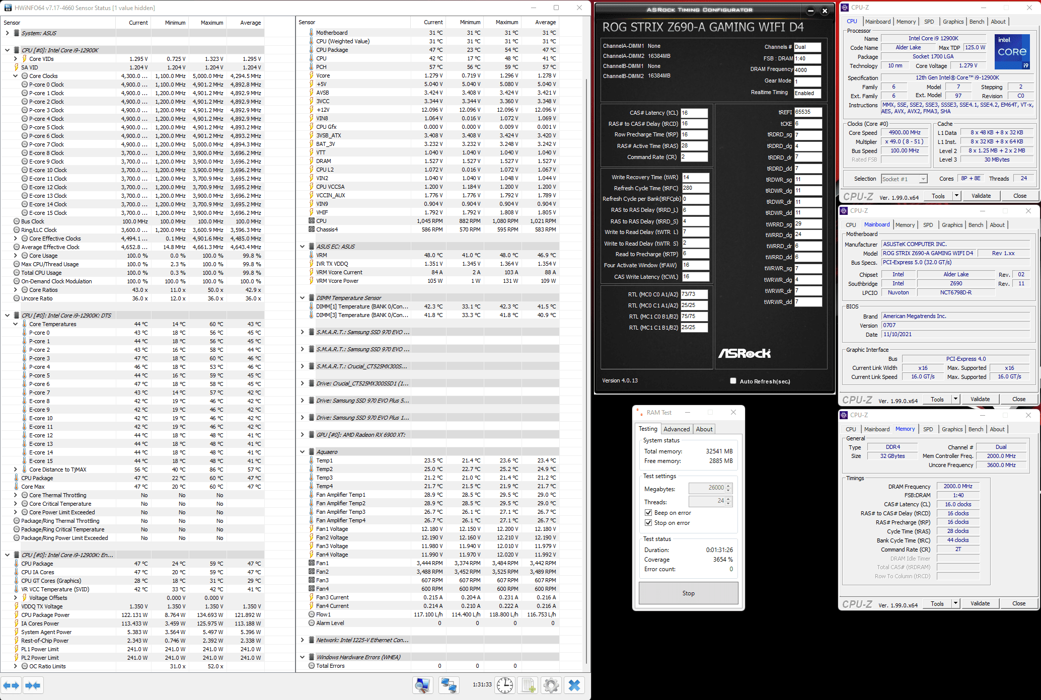

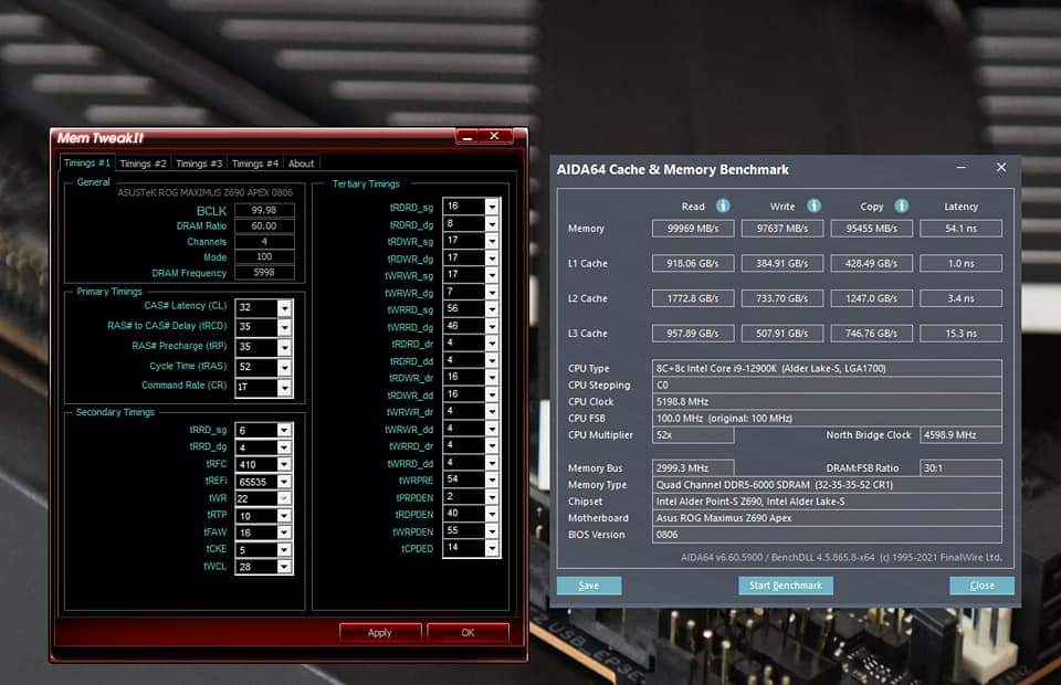

foto anbei von nem bekannten auf facebook was er hinbekommen hat mit dem apex und 6000er c36 riegeln, er schreibt dazu: Running 6000MHz CL32-34-34-52 CR1 with a bit tightened II/III timings. I have 6000 CL36 kit without RGB. The one with RGB is like +12-14*C hotter so sucks for OC. VDD - 1,43/VDDQ-1,44/SA - 1.27V/MC - 1,31V(o ton pawel katewicz, overclockers group on facebook)

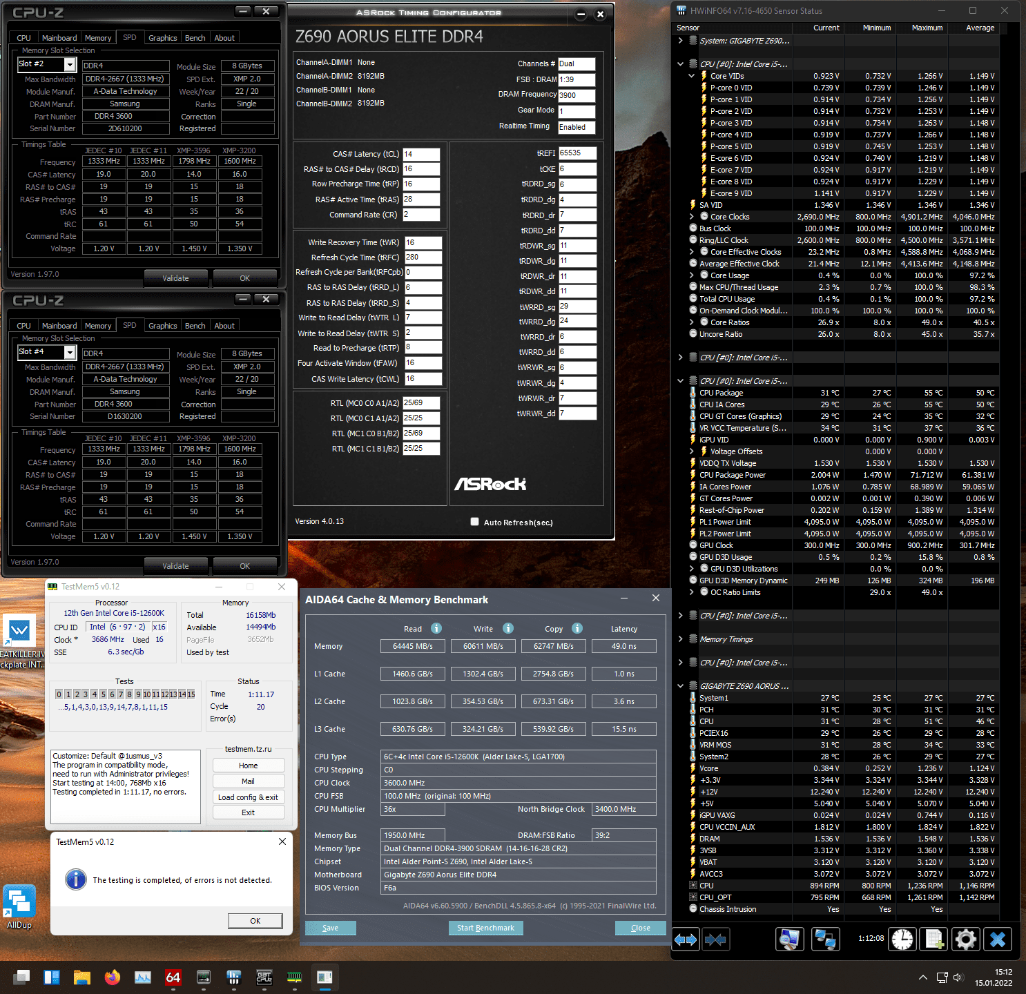

Die 3900 sind derzeit wohl der Sweet auf Gigabrett. Damit macht es auch keine Spirenzjen, startet immer schnell.
Mit 10mV mehr Vdimm läuft es C14 dann doch durch. Das Ram wird auch nicht heiß. Die Vdimm kann man denke ich sorglos betreiben.
z.Z. sorgt der Luftkühler zwar für leicht laue Priese. Was @ Wakü ja wieder weg fällt.
Tiefer testen ob Back Screens ect. vorkommen, kann ich derzeit ohne Graka ja leider nicht.
Die Werte in Aida sind ja leicht schwankend. Hab auch schon 48ns gesehen, aber noch nie 47ns.
Chip und Cache Stock ist das allemal i.O.

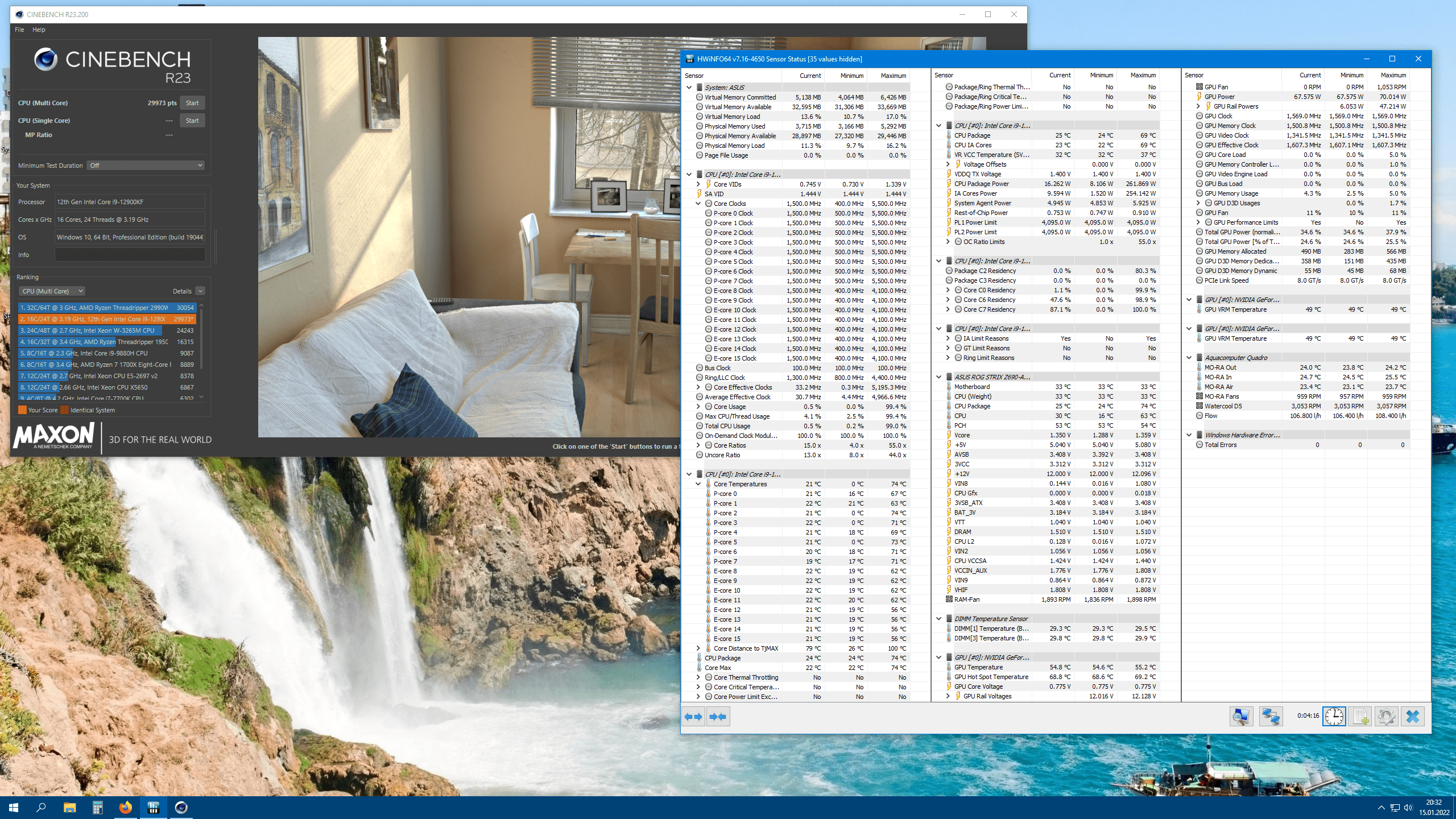

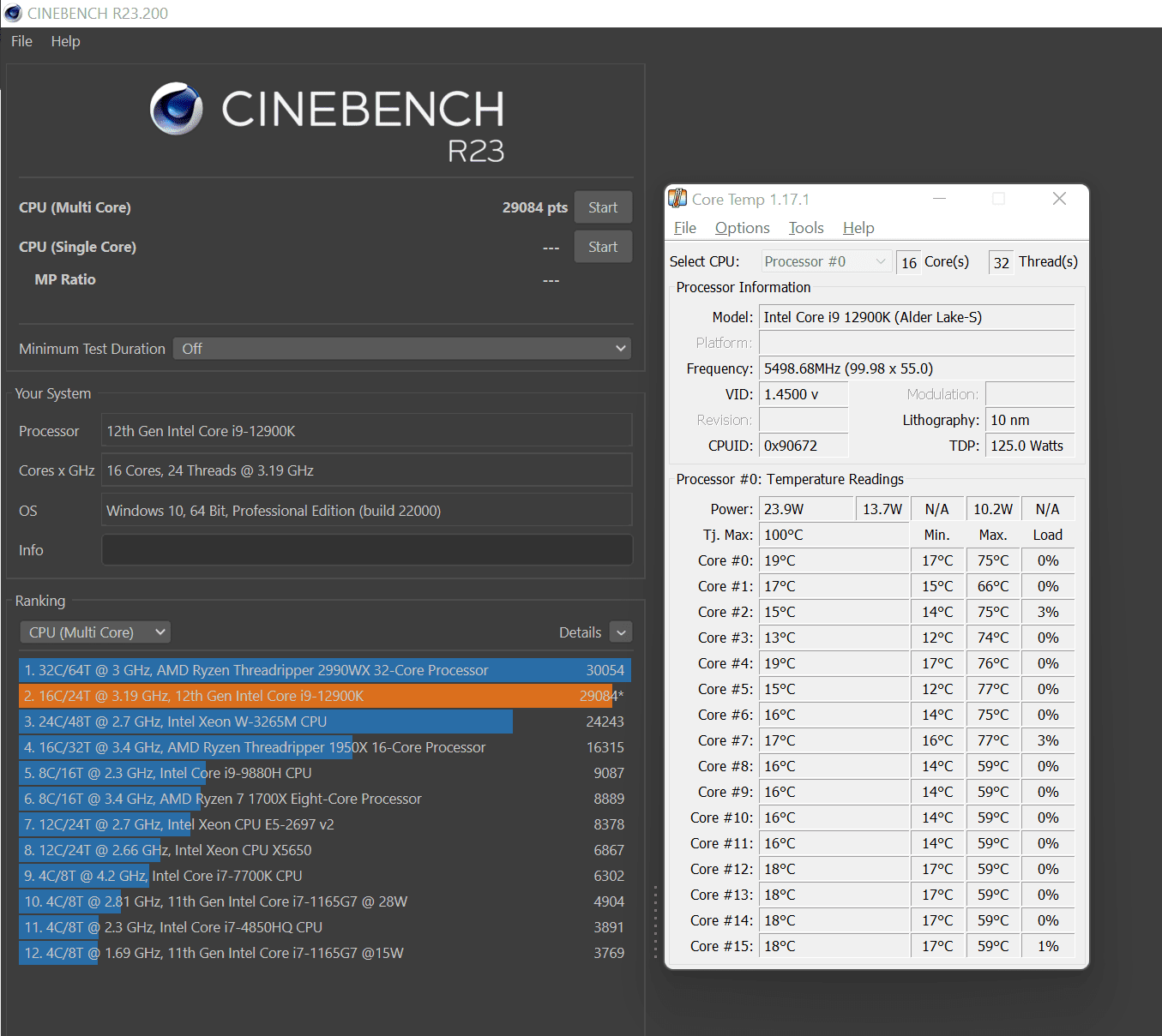

22c wassertemp. cb23 run
evtl ist mein mein heatkiller IV einfach as good as it gets :d
Bei 260W kratze ich an den 95°C :p
Rockti Delid Tool ist pre ordered. Bin immer noch unentschlossen ob ioch den Kryos Next, HK IV oder EK Velocity 1 nehme.
So schaut es bei mir (Cuplex Kryos Next) mit meinen 24/7 Settings aus. GPU ist aktuell eine 1080TI@Lukü. :fresse:
Ich muss R23 aber auf High-Prio laufen lassen.
HK IV mit So1700 kit+BP
5.2p/3.9e ~265W
22°C Wasser
Sind halt mal eben 20 grad Unterschied.
