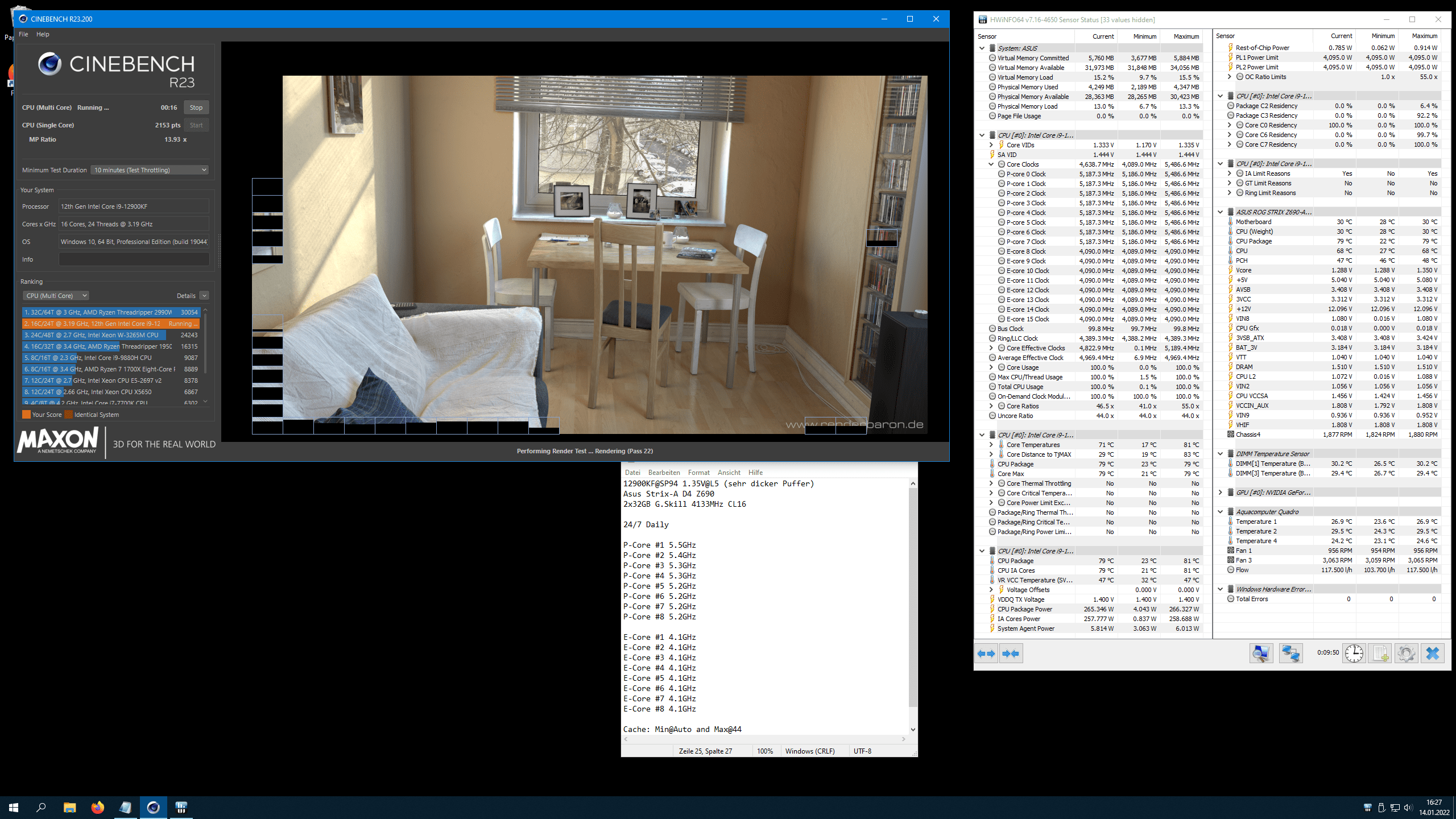

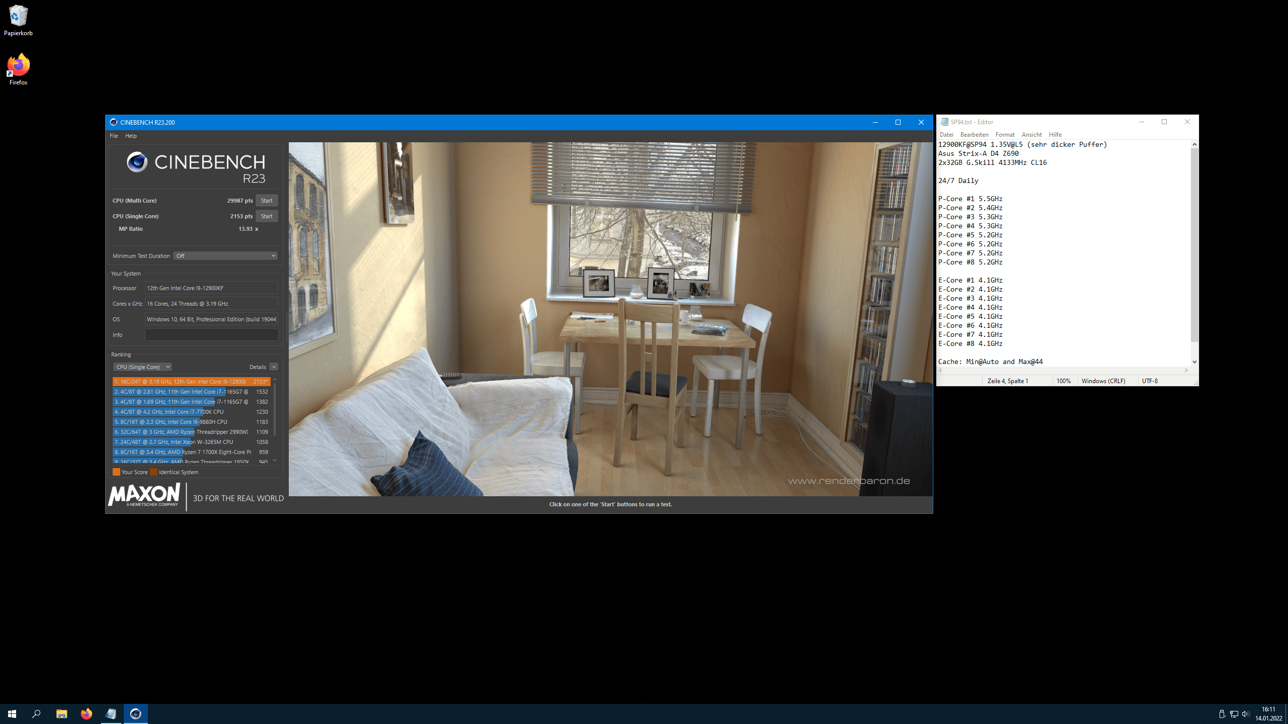

10 Minuten R23 mit meinen 24/7 Settings.

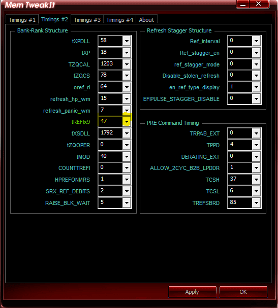

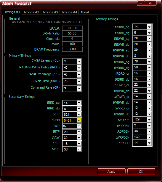

Kann bitte jemand mit Asus Brett, bei dem DDR5 oclock eingigermaßen funktioniert mal posten, was für Werte bei tREFI und tREFIx9 anliegen?
Bin da auf einen Post im overclockers.net Forum gestoßen, welcher behauptet damit könne man "Random Instability Issues" fixen. Er schreibt aber nicht was sein Ausgangswert war...
Bei Reddit gibt es eine Erläuterung mit Formel für das Refresh Interval dazu. (Bei mir (47*1024 / 5461) == 8,8)
--> Würde den Wert nun gerne mal mit wem vergleichen bei dem es funktioniert.

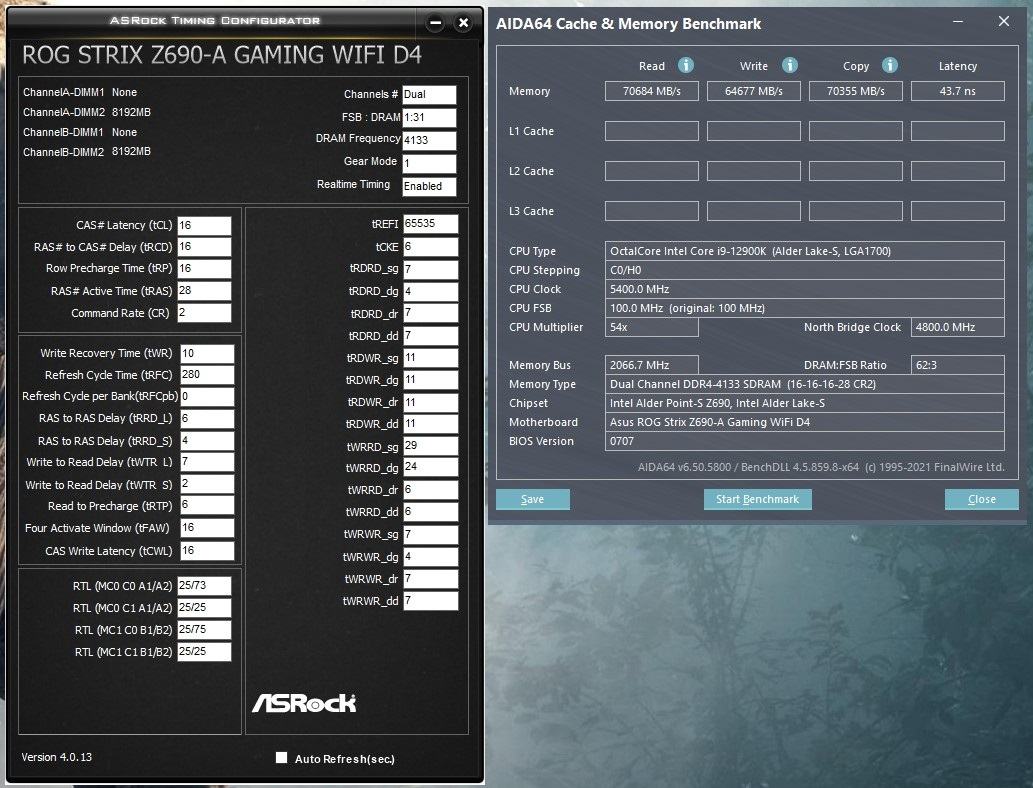

Ohne die Subtimings anzugleichen kann man nichts vergleichen. Copy Wert ist immer deutlich höher mit DR. Daher auch bessere Gaming Leistung in manchen Fällen. Aber nicht immer.

Du siehst ja auf den Bildern, dass der Copywert bei allen mehr oder weniger gleich ist, selbst die beiden einzelnen 8GB SR Module haben den im Grunde gleichen Copywert. Eingestellt waren die Timings bei allen Tests wie im Bild - 2 x 8GB SR lassen die 2 x 16GB DR beim Readwert etwas im Regen stehen. Ich erkenne hier eben absolut keinen Vorteil für DR Module bzw. dass vier SR schneller wären als zwei SR.
Hier hast du einen Vergleich zwischen 2x16GB DR und 2x8GB SR mit identischen Subtimings. Nur so kannst du vergleichen. Man sieht dass der Copy Wert deutlich höher ist. Read Wert ist bei SR etwas höher.
Was AIDA sowieso nicht messen kann ist der Vorteil von mehr Banks/Ranks bei realen Zugriffsmustern. Beim Durchsatz misst AIDA Best Case, bei der Latenz worst case. Die Realität der meisten Anwendungen und vorallem Spielen liegt dazwischen und je nachdem wie gut der Speichercontroller umsortiert und interleaved ist das dann performanter oder nicht. Mehr Ranks heißt, der Controller kann Latenzen besser verstecken, das ist per se ein Vorteil. Mit unseren krass angezogenen Subtimings spielt das alles aber nicht mehr dieeee gigantische Rolle. Die Refresh-Penalties egalisieren wir mit tREFI auf Extrem und tRFC 1/2 im Vergleich zu JEDEC ja nahezu.

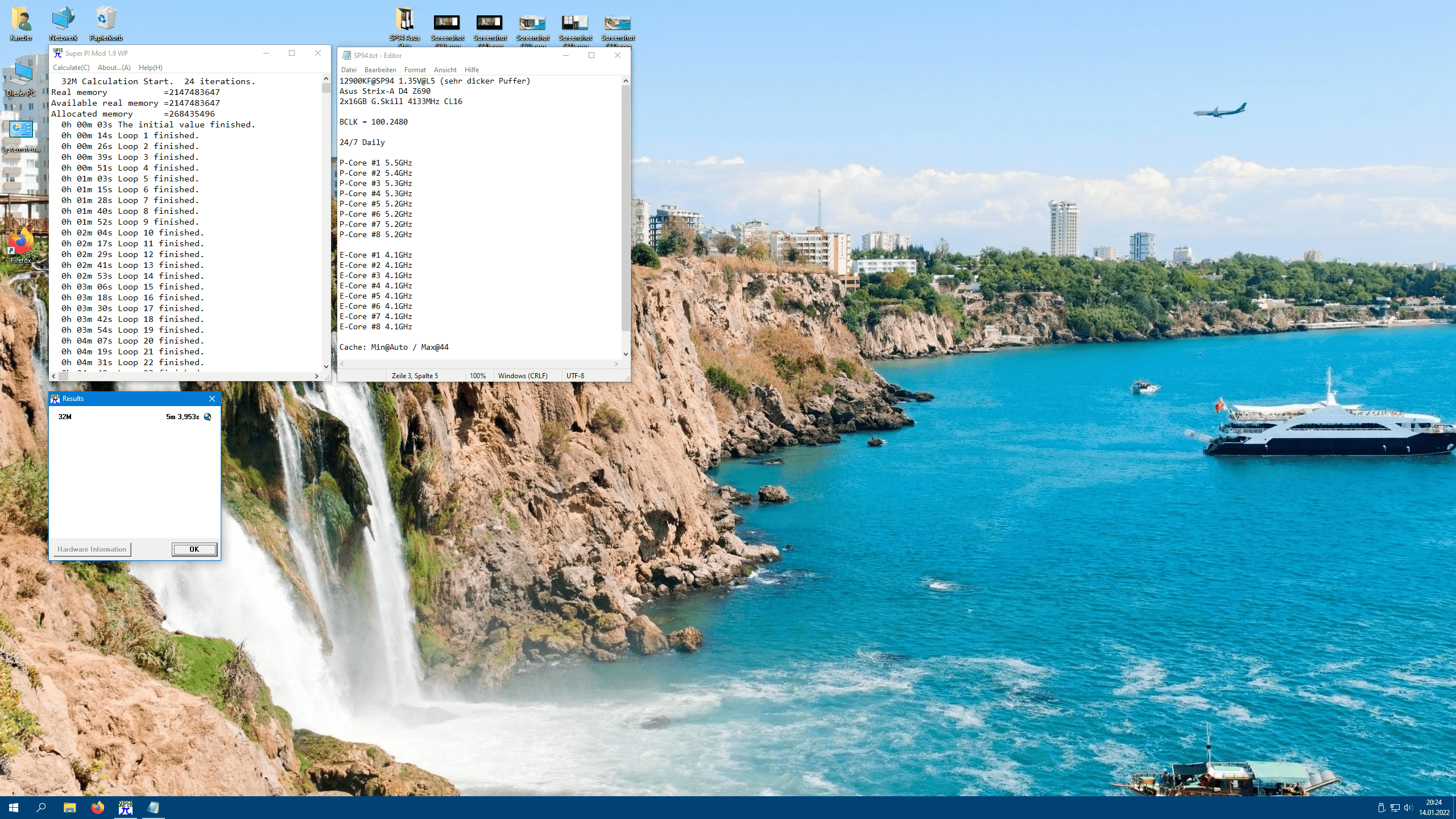

Super-Pi (32M)

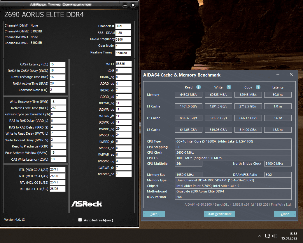

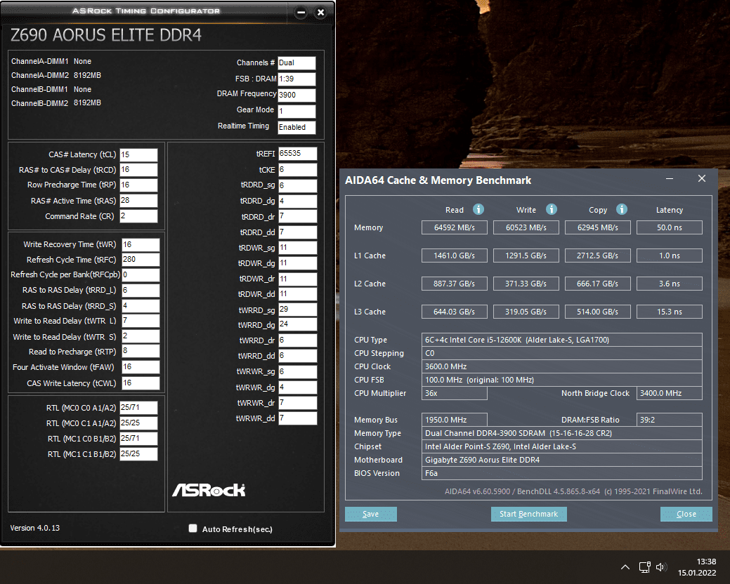

Gigabyte Elite F6a kommt nicht aus dem Sleep mit 4000C15 Ram-Setting, welches 71/83er RTLs trainiert.
3900C15 - 71/71 1.420V funktioniert es.
3900C14 - 69/69 1.520V spuckt nach 7 cycles einen Fehler. Für den geringen Performance-Gewinn macht mehr Vdimm kaum Sinn.

Ähm, ja, das Gleiche habe ich ja auch gezeigt, 2x16GB DR und 2x8GB SR mit identischen Subtimings, der Unterschied mit AIDA ist marginal, im Grunde nicht der Rede wert, aber danke. Ist wohl eher wie X909 sagt. Shamino von Asus hat im OCN ja auch geschrieben das AIDA wenig Sinn mehr hat bei Alder Lake und Win11, die Latenzmessung keine Aussagekraft mehr hat. Dieser Test müsste wohl mal ein Update erfahren, so wie AIDA im Allgemeinen mittlerweile ein total aufgeblähtes Systemprog ist.
Auf deinen Screenshots ist nichts vom Rank Interleaving zu sehen. Auf meinen Screenshots (mit angeglichenen Subs) sieht man eindeutig beim DR was vom Rank Interleaving im Copy Wert.
Deine Konklusion, dass DR keinen Vorteil bietet, ist ebenfalls falsch gewesen, deshalb hatte ich noch die Screens mit angeglichenen Subs gepostet.
Wenn ich nur die CAS Latency senke und die Vdimm erhöhe, wird das Setting erst nach einmaligen herunterfahren übernommen, nicht nach Warm/Neustart.
Ist das auch wieder nur ein Gigabyte Phänomen, oder gibt es das auch auf anderen Boards?
ja das phänomen habe ich mit meinen gigabyte auch, manchmal muss man dann ausschalten und neustarten und dann gehts wie von geisterhand.
