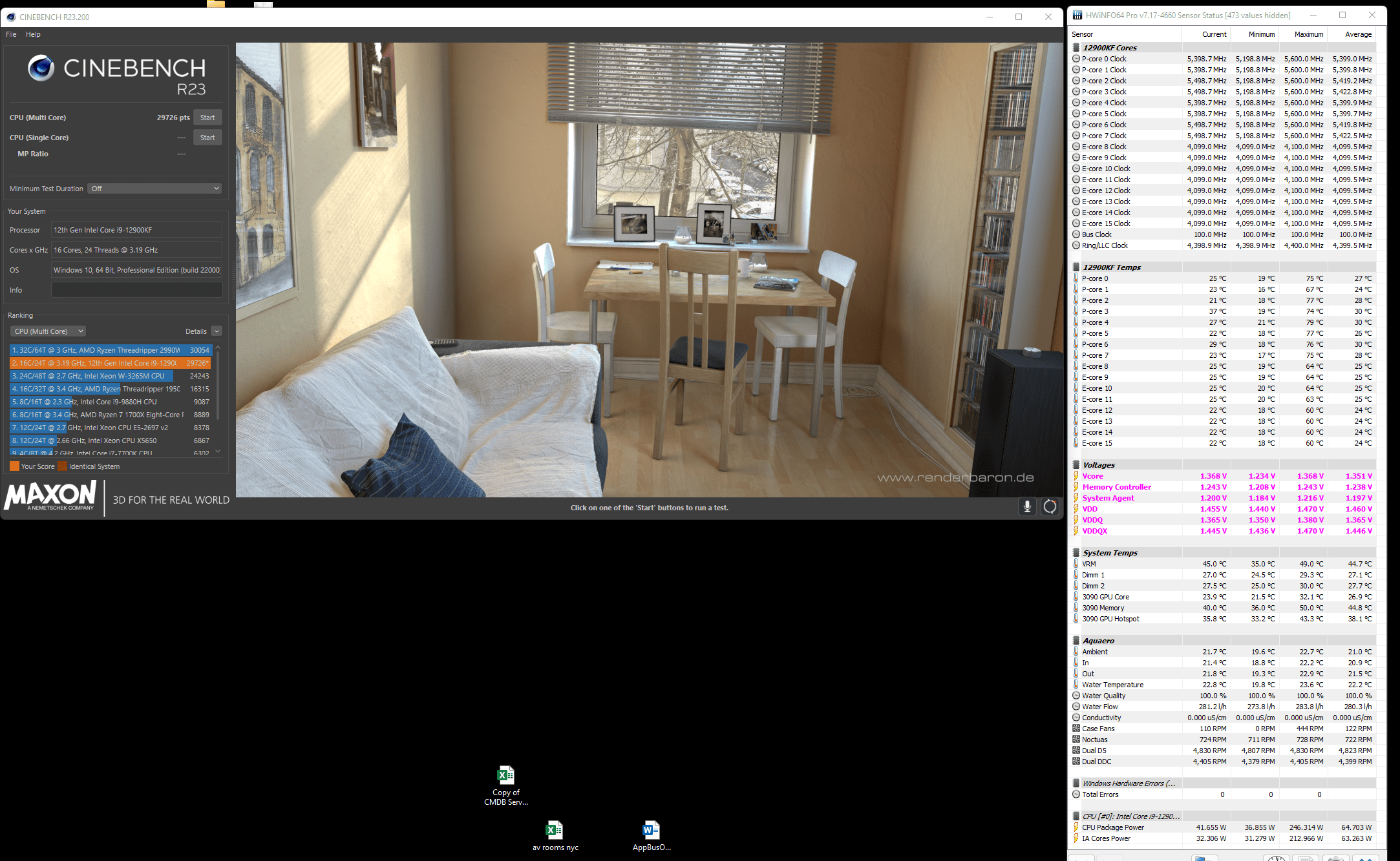

Sollte grob bei 260W sein, oder?
Durchfluss deine 280l/h?
Merci
um die 250w, ja 280l flow
Welcher Takt liegt während des renderns an? Bzw. wie viele Punkte gibt das System so her?
mein allcoretakt ist 5.2ghz
Geht da nicht mehr? Hast Du mal Richtung 5400 versucht bei 1.36-1.38V?

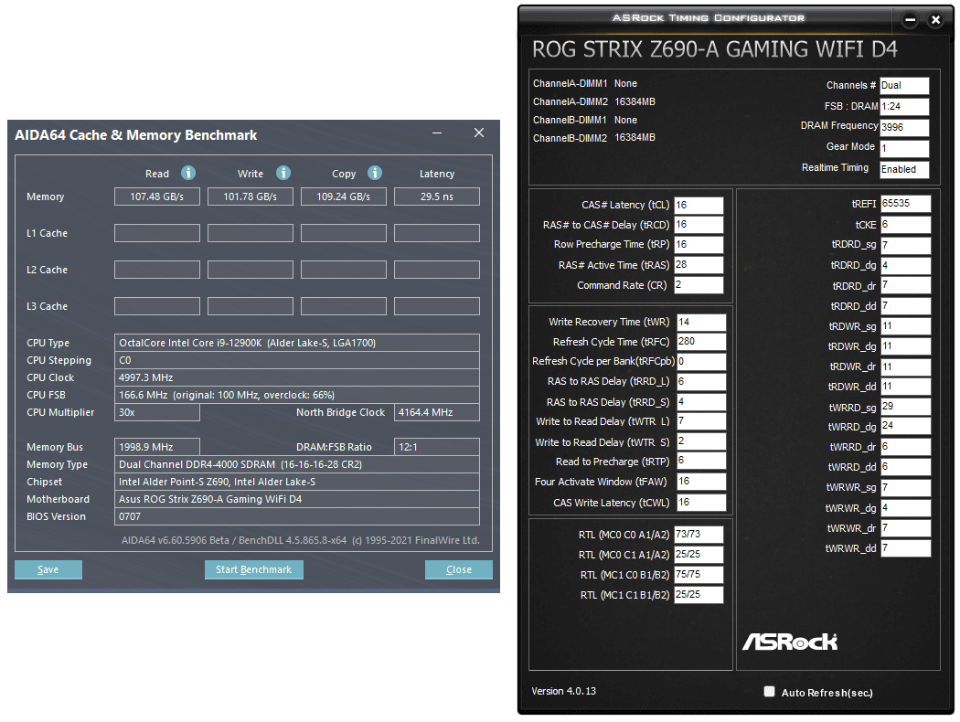

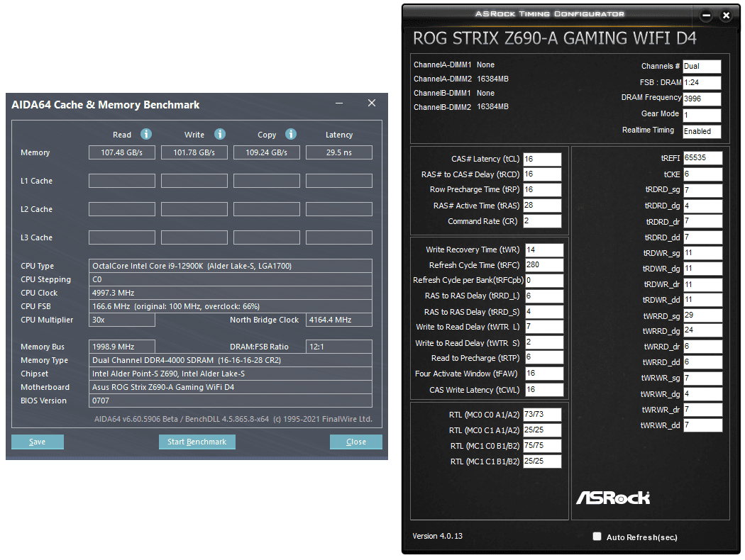

Mit einer K CPU ist der ja eh unlocked. Das ganze da Oben ist auch nur spielerei und bringt außer nette Scores in AIDA garnix.
Das sind ja nicht mal nette Scores, sondern einfach falsche Werte ^^
Oh hatte mich letztens schon gewundert hatte mal 103 gefahren und gleich so viel besserer Werte ;)
Ab wann ist es den ein Messfehler ?! Und wie kommt er zustande ?
