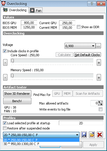

na klar geht das. konnte ich bisher auch mit jeder anderen ATI karte (9700pro, x800xt, x850xt, x1950pro, hd5670, hd6950)
habe immer die aktuellste version die halt verfügbar ist installiert, keine besonderen sachen bei der installation ausgewählt, einfach immer "weiter" klicken. weiß nicht, was du falsch machst, habe dir mal ein paar screenshots gemacht, wie es bei mir aussieht.
habe wie gesagt zwei profile, einmal 2D = 250/150, 0,9V, Lüfter 10% und einmal 3D = 950/1300, 1,18V, Lüfter 60%

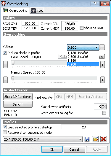

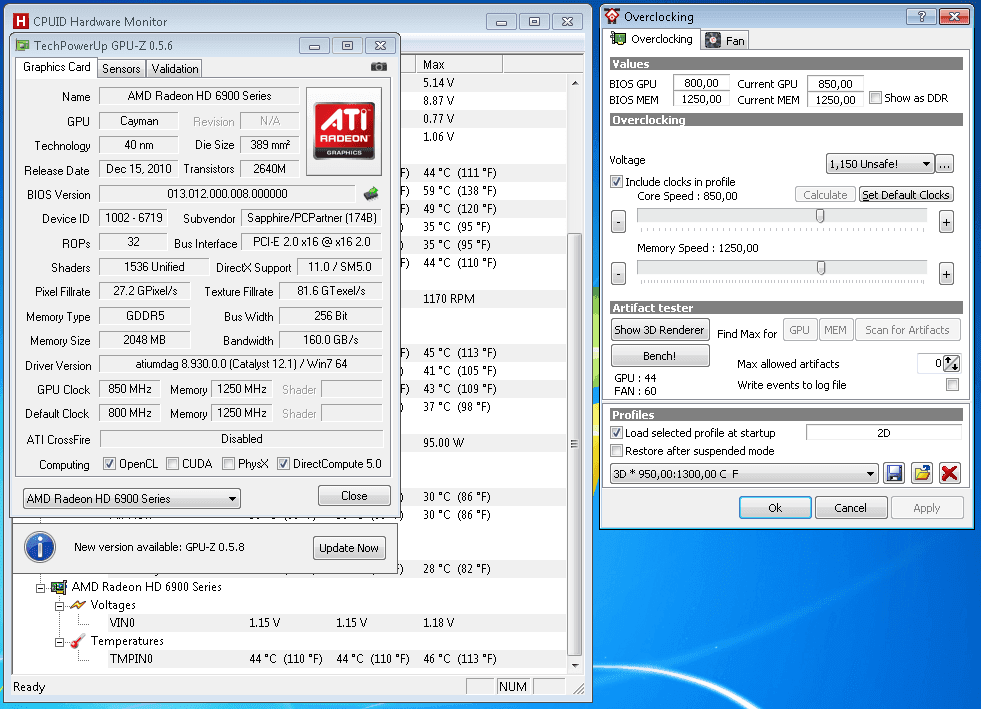

mhh, mach mal screenshots von deinen einstellungen, bei mir geht auch das problemlos, siehe:
habe im ATT eine eigene spannung erstellt, hier 1,15V, sieht man ja an dem "unsafe!" hinter dem wert, das steht nur bei dein eigens erstellten werten. dann taktraten eingestellt, hier zum test einfach mal 850/1250 und apply drücken. hast du vielleicht den haken bei "include clock in profile" nicht drin oder so? im GPU-Z siehst du, dass er die taktraten korrekt übernimmt und im HWMonitor siehst du die aktuelle spannung, die er auch korrekt übernimmt.
Ich kann machen was ich will, bei mir greift es nicht richtig. Die drei states per bios hinterlegt gehen, mehr nicht.
version ist: v1.7.9.1573
und vielleicht habe ich den disabel old ic beim installieren ausgewählt, weiß es aber nicht mehr sicher.
