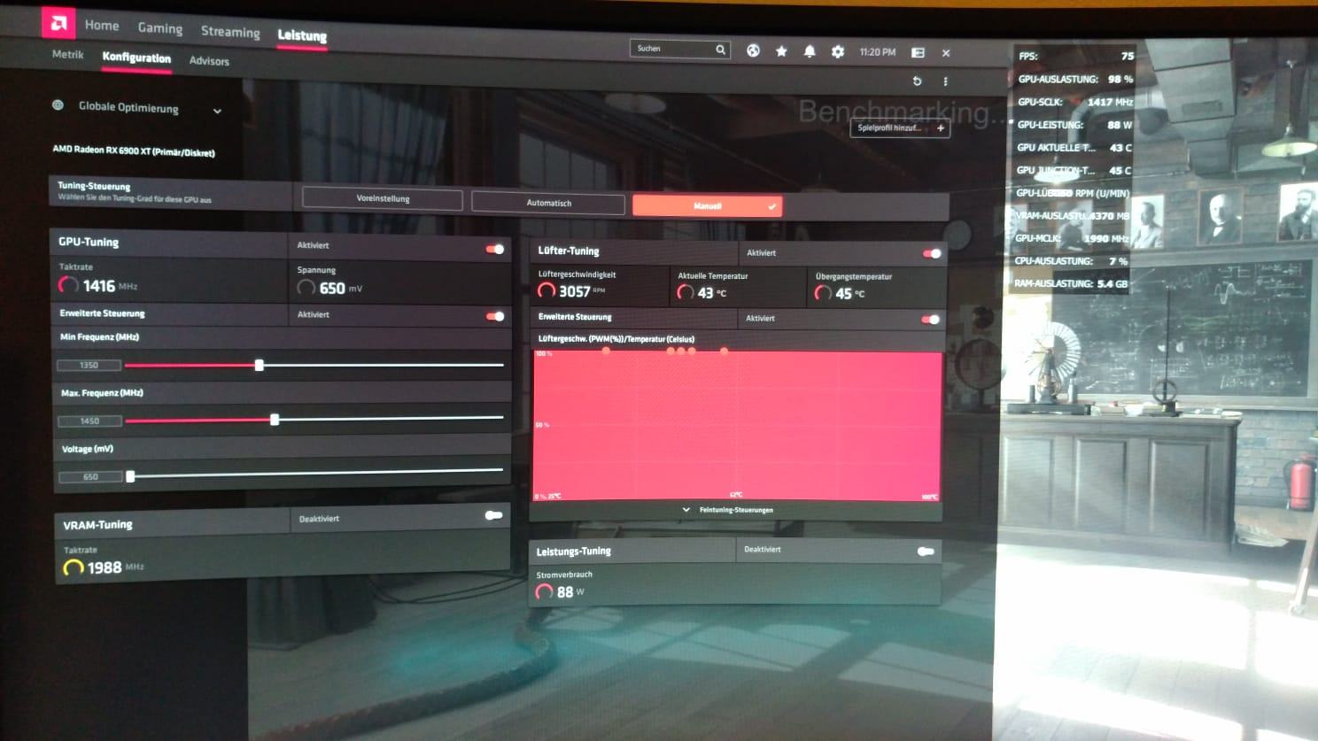

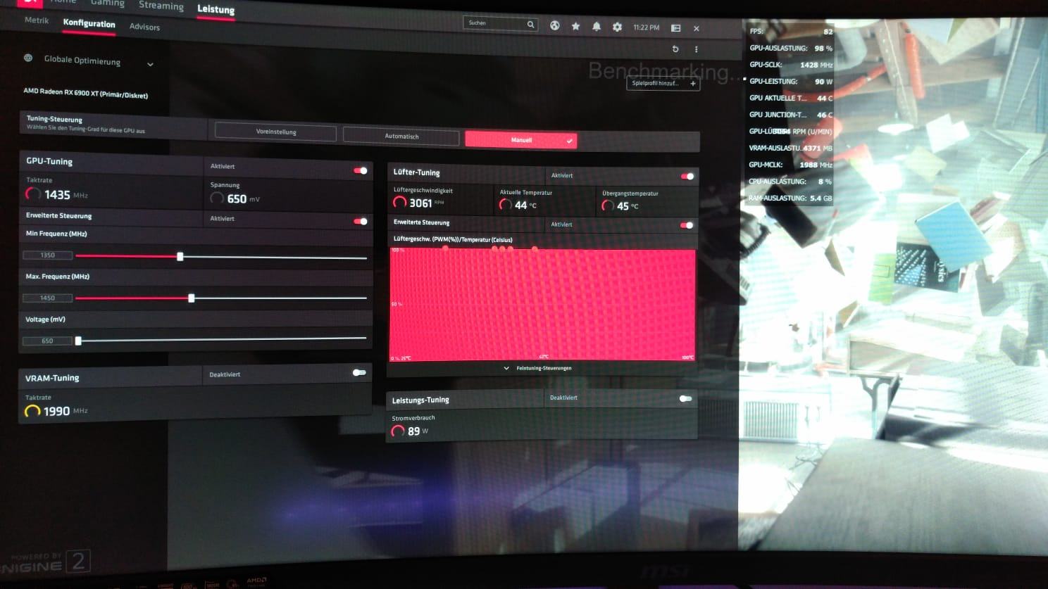

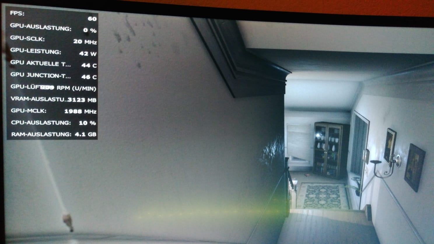

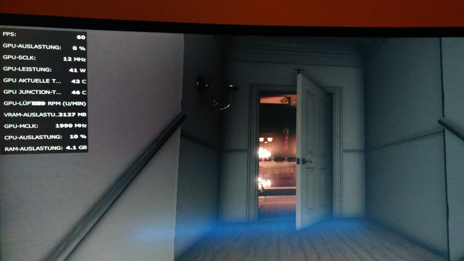

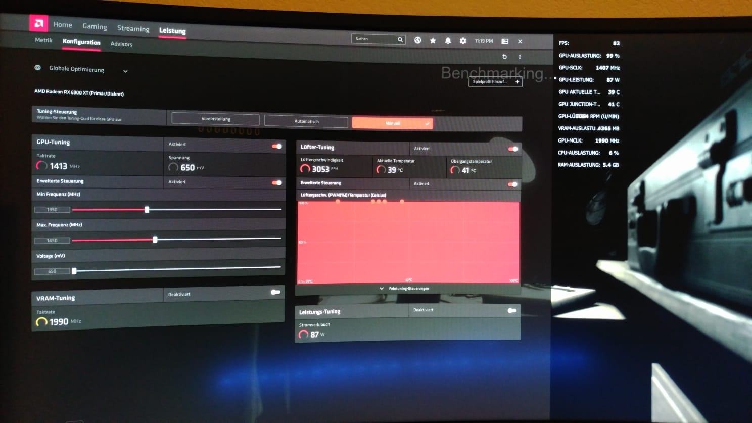

Unter 90W, hier noch paar Pics mit Settings:

Hmm,
ich habe leider nicht sehr viel Ahnung von MPT , also das meiste mal auf Stock gelassen
Falls jemand Zeit und Lust hat, kann er mir gerne mal ein paar Tips geben :)

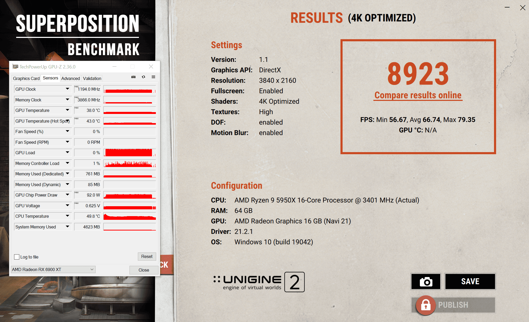

Einen hab ich aber noch. :d

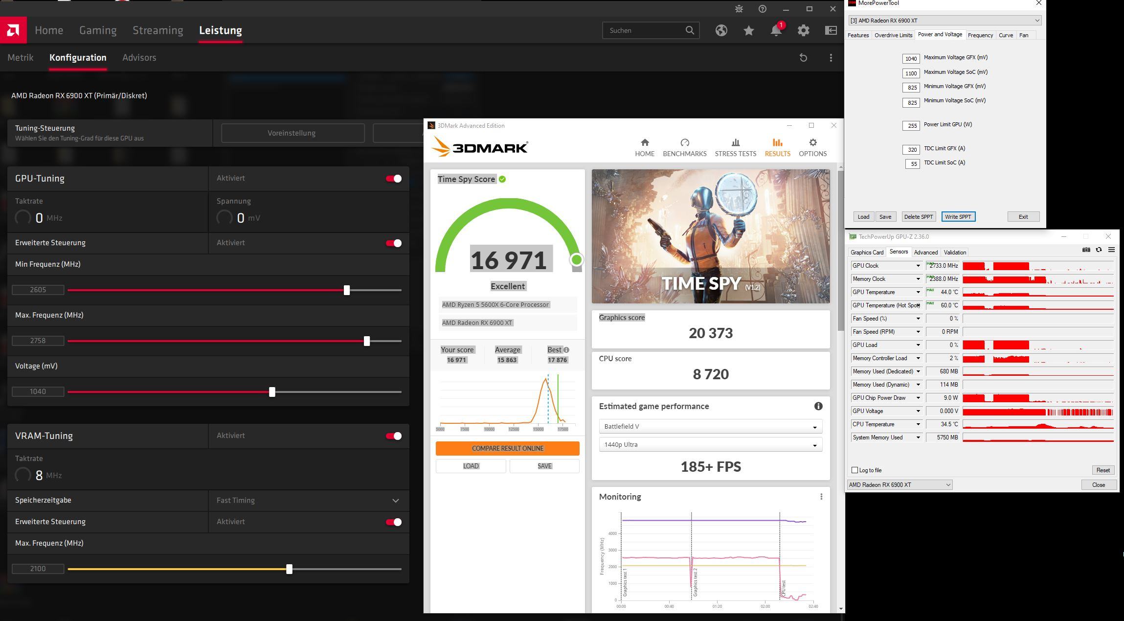

Schon recht weit weg von allgemeiner Stabilität, aber der Superposition-Bench ist noch durchgelaufen.
Min. Volt. GFX: 625mV
1100-1200Mhz/625mV/2120MHzFT/-
-> Superposition-Score 8923 (92W/625mV/1194MHz)

Hm...irgendwie zieht meine Karte im Idle immer noch 34W ca. scheint ja normal zu sein, aber liegt auch bei ca. 60° Temp mit den Lüftern auf 0 RPM - normaler Wert? In Games verhält sie sich relativ normal.
Hab auch mal die Spannung und den Takt reduziert, so wirklich viel tut sich da nicht

Knapp 17k punkte graphic score im Timespy fast 3080fe mit einer 6800. nice aber 270 Watt ganze Karte.

Nach Write SPPT musst du den Rechner neustarten, sonst hat MPT keinen Effekt. Du hast mit MPT die Max-Voltage begrenzt, aber im Wattman ist die Änderung nicht angekommen.
Ansonsten ist der Ansatz richtig. Power-Limit + TDC anpassen, weniger Spannung, Frequenzen erhöhen, Power-Limit + TDC anpassen, etc. Die Min-Voltage habe ich noch nicht verändert. Startet der PC so noch?

MPT Kurzanleitung:
Mit GPU-Z das BIOS der eigenen Karte speichern, in MPT (Load) laden, in den Reitern die entsprechenden Werte ändern, evtl. als Profil (Save) speichern, in die Registry übernehmen (Write SPPT) und danach Rebooten (um die Registry neu einzulesen - geht auch anders aber so ist es am einfachsten...)
Danach im Wattman noch evtl. Speicher und andere Einstellungen machen und ggf als Profil ablegen, um im Rücksetzungsfall schnell wieder alles parat zu haben.
Das MPT Profil laden geht genauso wie BIOS laden: Load

Bin mal so vorgegangen. Habe zum Testen nur im MPT im Overdrive Tab die maximale Speicherfrequenz von 1075 auf 1150 angehoben. Dann müsste das ja nach dem Reboot im Wattman per Schieberegler auswählbar sein. Also, zunächst mal als Profil gespeichert, dann in die Registry übernommen (Write SPPT) und dann rebootet.
Nach dem Neustart hatte ich im Wattman aber immernoch nur die genau gleiche Funktion beim Schieberegler für die Speicherfrequenz, also er geht nur bis 1075x2 = 2150 MHz.
Das MPT zeigt mir auch dauerhaft zwei GPUs zum Auswählen an, 6900XT (2) und 6900XT (4). Da ich nur eine verbaut habe, weiß ich nicht welche die richtige ist und habe deshalb mal nacheinander beide nach der Kurzanleitung bearbeitet. Effekt beidesmal null.
Nachtrag: Oder gehört die Speicherfrequenz nun zu den Sachen, die man nicht ändern kann?
Man kann keine höhere Speichertaktfrequenz als 2150 einstellen sonst geht die GPU in Notmodus und es liegen nur noch 500mhz an

Zum Speicher hat Lime schon alles wichtige gesagt.
Vielleicht eins noch: Stell die SPeichergeschwindigkeit nicht im MPT ein, sondern erst im Wattman - ergibt bessere TImings. Lange Geschichte, kannst bei Bedarf nachlesen im Thread.
Mehr Spannung als im Wattman kannst im MPT auch nicht geben. (Okay, bei der 6800 wenn man ein 6800XT BIOS einliest).

Ich stelle im MPT nur die für das maximal kühlbare Power Limit (geteilt durch 1,15 damit ich nicht über den Wattmann zuviel erreiche mit Erweiterung des PT) und die TDC Werte ein. Den Rest mache ich aber eigentlich nur im Wattman. Korrekt?
Ja.
Du kannst auch im Reiter Overdrive Limits unter max. 0 eingeben, dann kannst du im Wattman gar nicht über das MPT-PPT gehen ;-)
Den Takt hab ich bei mir genauso eingeschränkt, damit ich (oder Wattman) nicht aus Versehen in instabile Bereiche stelle...
