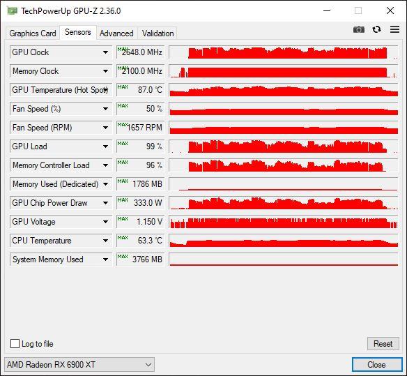

Es wird eigentlich immer schlimmer, Karte hält den Takt zwa konstant bei etwa 2750 mit boost auf 2800 aber durch die schlechte Auslastung ist da scheinbar für mich nichts mehr zu holen:
@Holzmann
läuft die mit 955v mit 2700+? GPU-Z zeigt ja 1.1x an?.. Wenn ich das bei meiner im Wattman einstelle würde glaube nicht mal mehr Programm TimeSpy starten
Aber stürzt bei dir dann nicht TimeSpy direkt ab weil du im Wattmann 2725 MHz minimum hast?
Ja klar, die ganzen 3D Monkey Mark Sachen gehen nur mit maximal 2700 durch.
Je geringer die Auslastung der GPU, desto höher der Takt.
Keine Treibertweaks, keine Prioroty-Hacks, nur die 6900XT richtig getunt.
Was soll es mir denn bringen da was zu drehen, ich lüg mir doch sonst nur in die Tasche - ich will die Leistung ja auch beim Zocken haben!

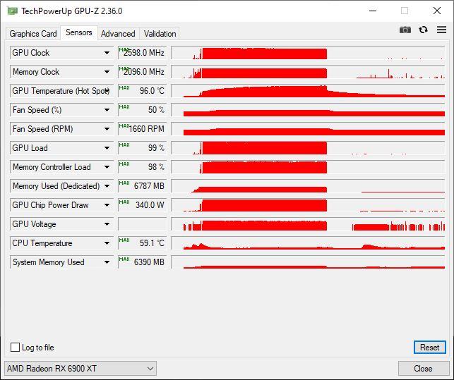

Nein, ich hab nur mein 2480MHz (~2400MHz heavy load) Alltagssetting durch mein 2650MHz (~2530MHz heavy load wegen leichtem PT-Limit) Benchsetting ersetzt (welches auch durch sämtliche Benches und SPiele stabil läuft!) und den Bench einmal laufen lassen.

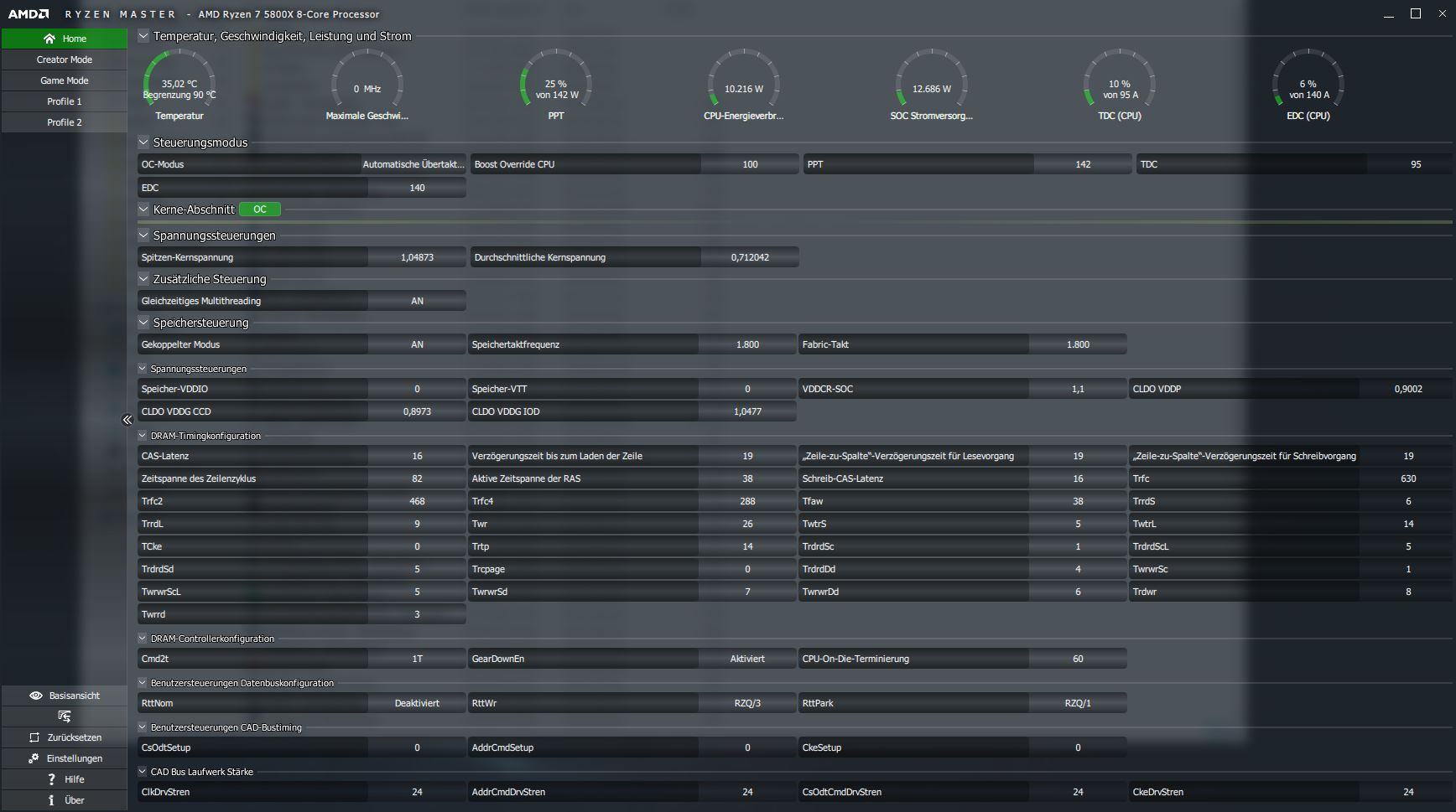

Der 5800x läuft mit +100MHz Auto-OC und -5 Counts Curve Optimizer, SAM ist an, der SPeicher ist 3200er CL16(-18-18) auf 3600 CL16(-19-19) ohne besondere Tweaks, tRFC ist sogar auf 630. Ist aber Dual Rank im Dual Channel - also das Optimum in der Konfiguration.
Ich denke du machst mit dem Anheben des min. Taktes einen großen Fehler und zwingst die GPU dadurch irgendwo asynchron zu laufen, weil der Takt nicht überall geht.
Das würde auch erklären warum euch dieser Kniff bei der Stabilität hilft. Ist vielleicht wie beim IF, kurz vor dem nächsten Teiler ist die Performance am Besten aber die Sache sehr heikel, dana ist wieder eine Weile alles stabil, aber im Endeffekt langsamer.
Übrigens ist neben dem TS (nicht Extreme) und dem Bright Memory Bench auch The Division 2 immer noch Messlatte für ein stabiles Setting bei mir. Die gehen bisher immer als erste schief wenns nicht passt.
Einfach TDC anheben bringt auch nix - einfach in HWInfo checken wieviel % vom Limit die Karte wirklich braucht. SOlange man da nicht in 90er Regionen kommt ist das unnötig.
[edit] hab das Wattman-Profil rausgenommen - weil der PC grad im 2480er Profil ist - im Endeffekt zieh ich eh bloß alles Regler auf der linken Seite auf Anschlag, da ich die sinnvolen Grenzen im MPT gesetzt hab. (und stell die Speichertimings auf Fast)
[edit2] und das MPT ist auch noch falsch - das ist das 2600er, den Run hab ich aber mit einem 2650er Setting gemacht - oh Mann... Ich hätte wohl lieber ausschlafen sollen...

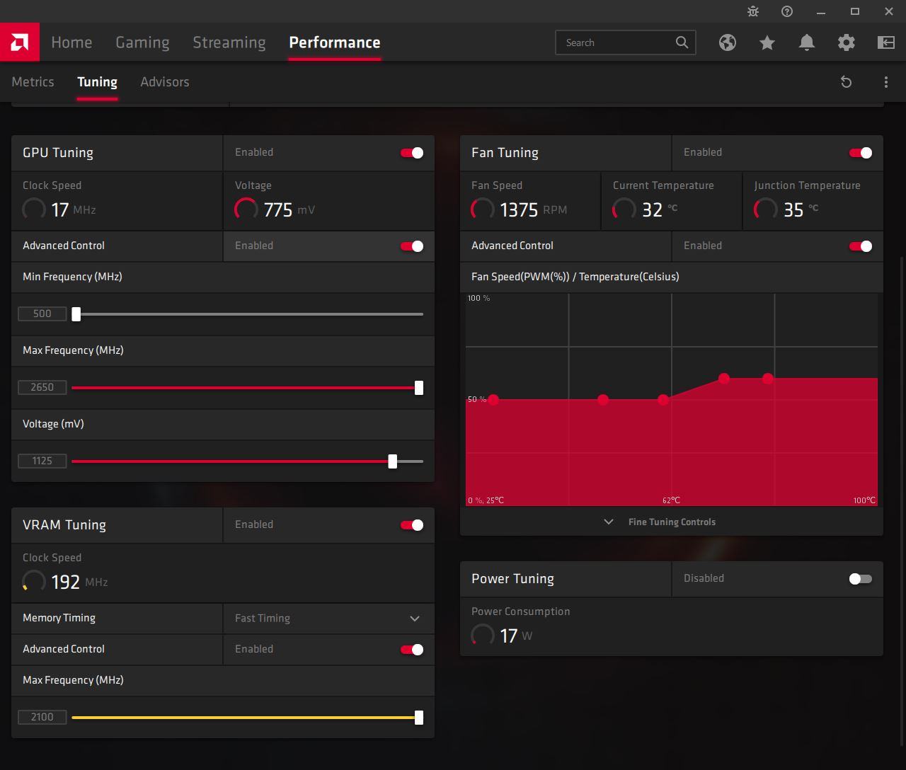

Interessant du meinst also ich sollte den Min. Takt bei 500 belassen?

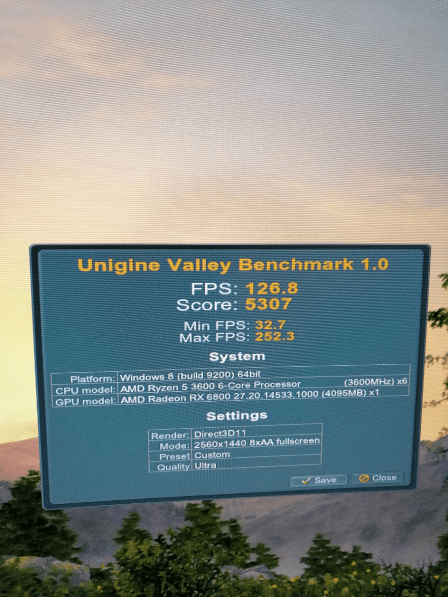

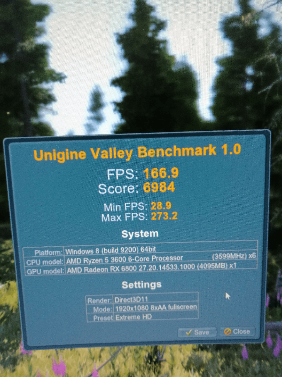

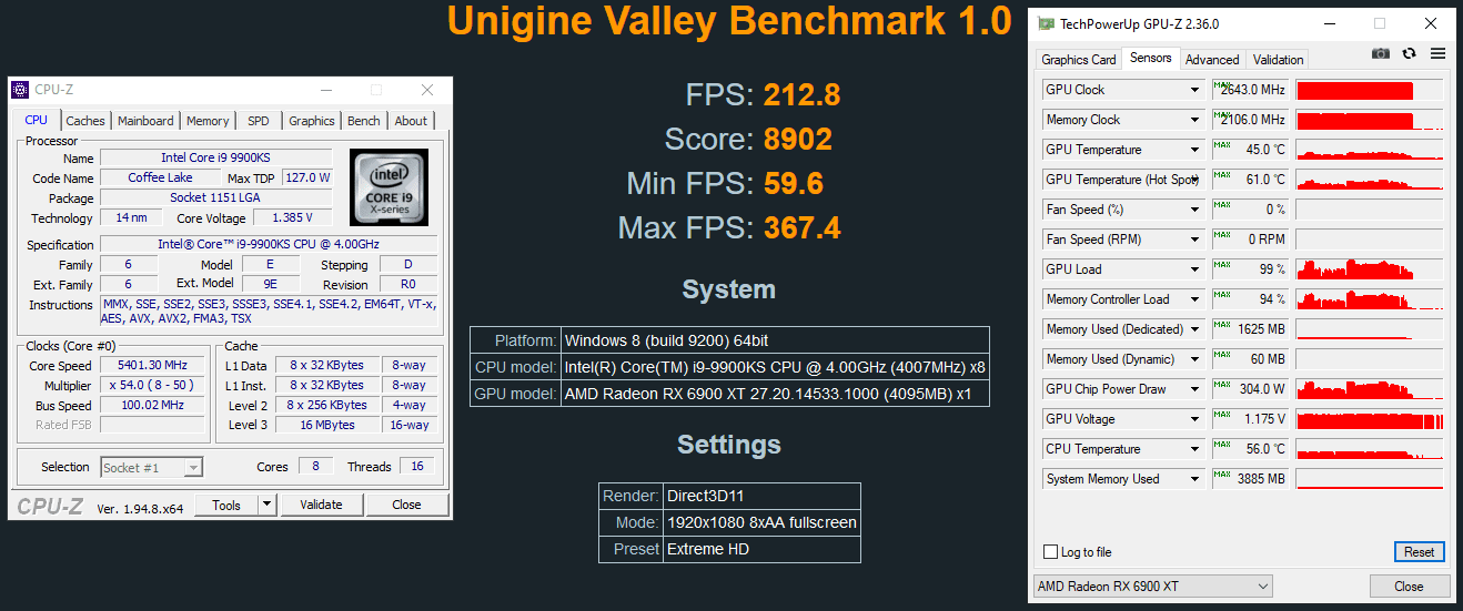

Ähm, der Valley ist doch ein CPU-Benchmark, oder?
Ich sehe da nur 27 % - 80 % GPU-Auslastung. Manchmal für eine Sekunde geht die auf 98 % hoch.
SuPo 4k optimized ist da besser, aber selbst das ist noch High-FPS...

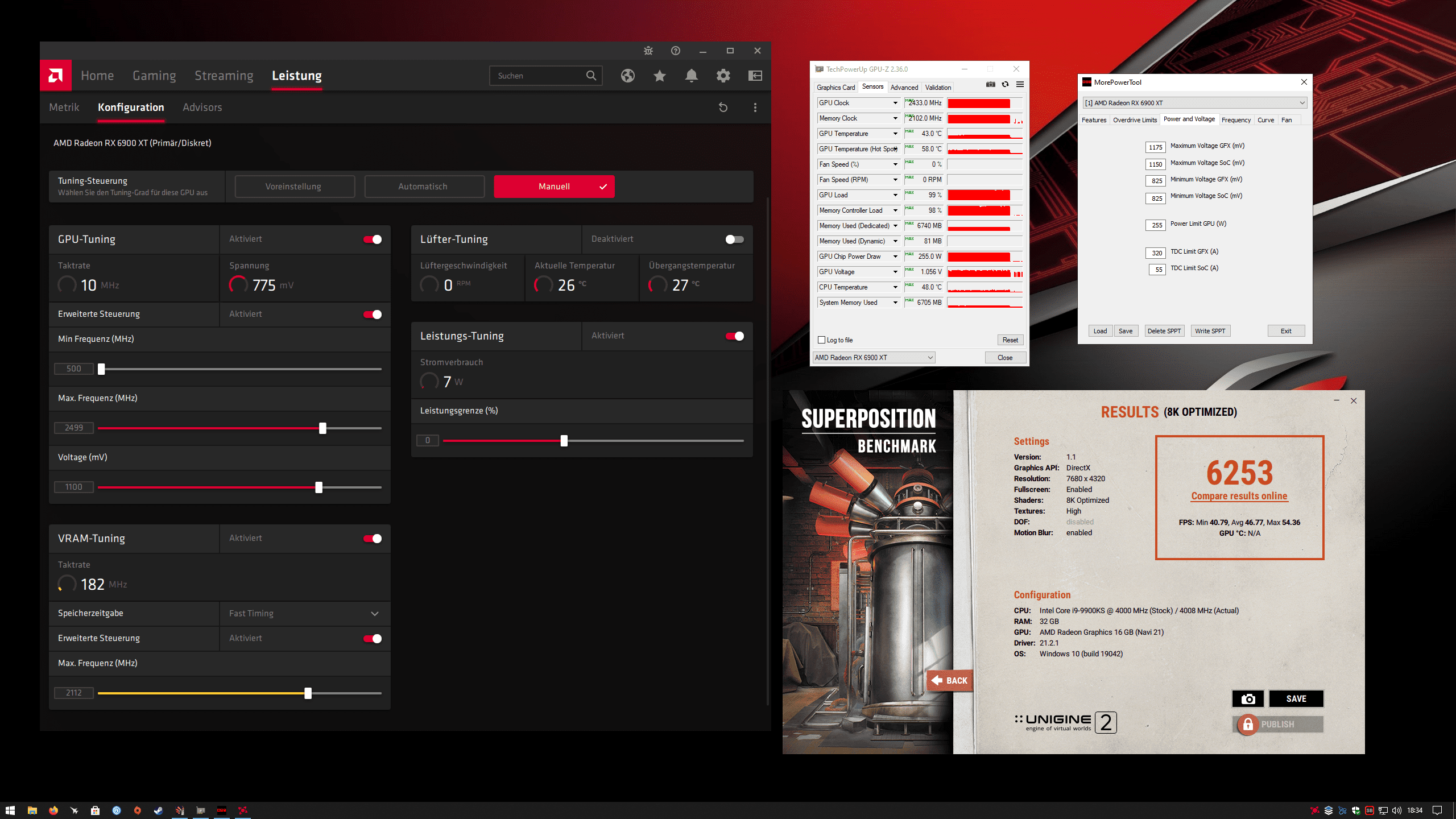

Meinst du?
Ich komme da aber auch nicht mehr weiter, denn so hohe Frames wie @gbm31 zb mit identischer Hardware bekomme ich nicht hin und den Fehler finde ich auch nicht. :grrr:
Das Ding ist, dass man da die 10 GHz CPU der NASA braucht, um die Karte hier in FullHD zu 100 % auszulasten. Ich wette ich käme irgendwo bei 180 FPS mit einem 5000er Ryzen bei raus, wenn nicht höher.
Auch unter 1440p droppt die Auslastung in die 80 %.
Wenn ich nur einen Weg fände 6880 * 2880 als Systemauflösung zu definieren... Mit GPU-Scaling sollte das ja gehen. 3440 * 1440 (System) scheint zu gehen. Oder aber ich schließe den 4k-Monitor an. Nur hat ja kaum jemand so einen. Interessant wäre ein Tool, in dem man jegliche Resolution als Systemstandard festlegt. Dann könnte ich endlich "6880 * 2880" nutzen :fresse: oder "5120 * 2880" etc.

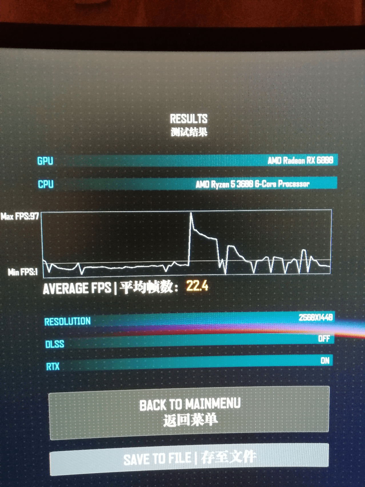

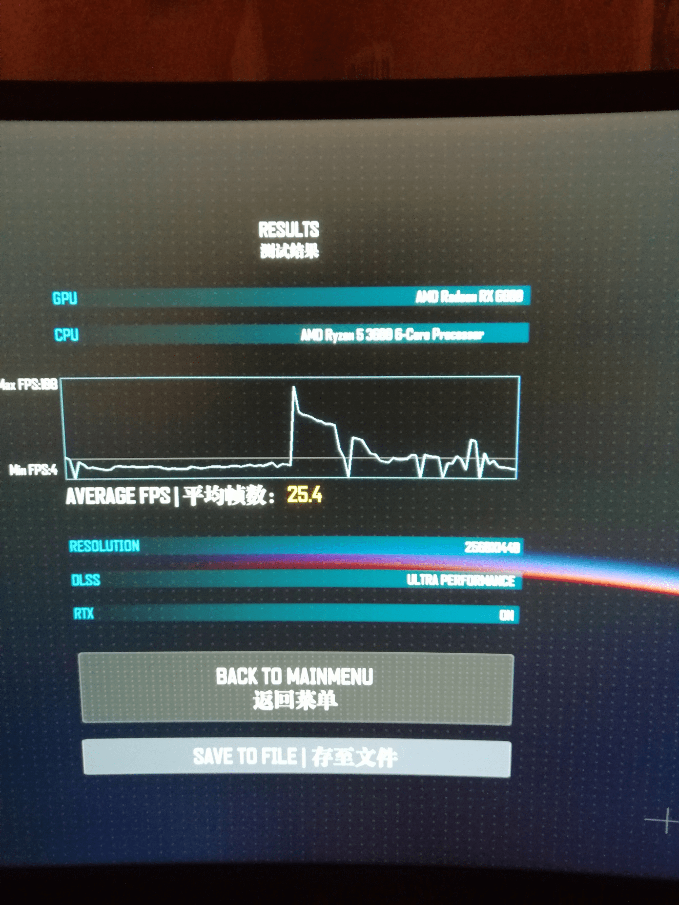

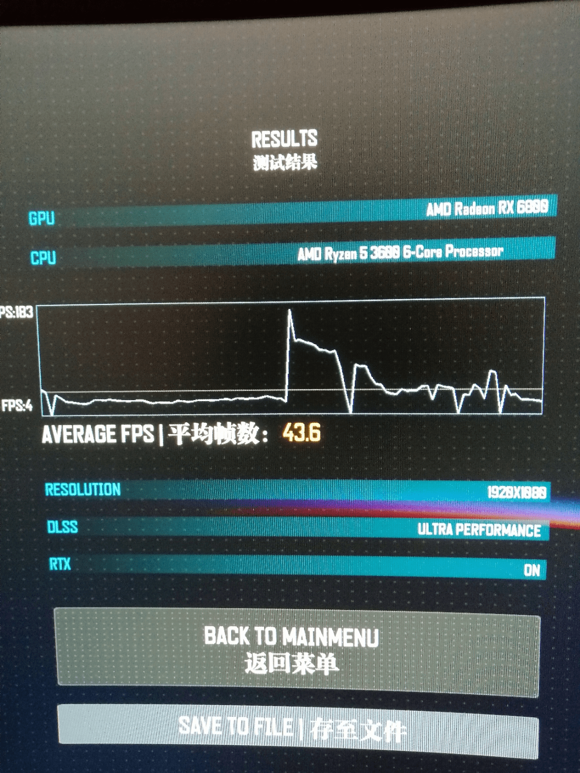

Hmm, läuft wie ein Sack Kartoffeln. Beim Bright Memory Bench (auch chinesische Interpretation der UE4) lief es ähnlich, sprich Frame-Drops bei Szenen-Wechseln.
Naja, lief durch. Wenigstens etwas. DLSS-Zeugs braucht die AMD-Welt. Dann verschlechtern wir halt die Optik, damit wir die Effekte verbessern können -.-
Irgendwas scheint das DLSS-Zeugs zu tun, aber evtl. läuft der 2te Run einfach nur besser.
