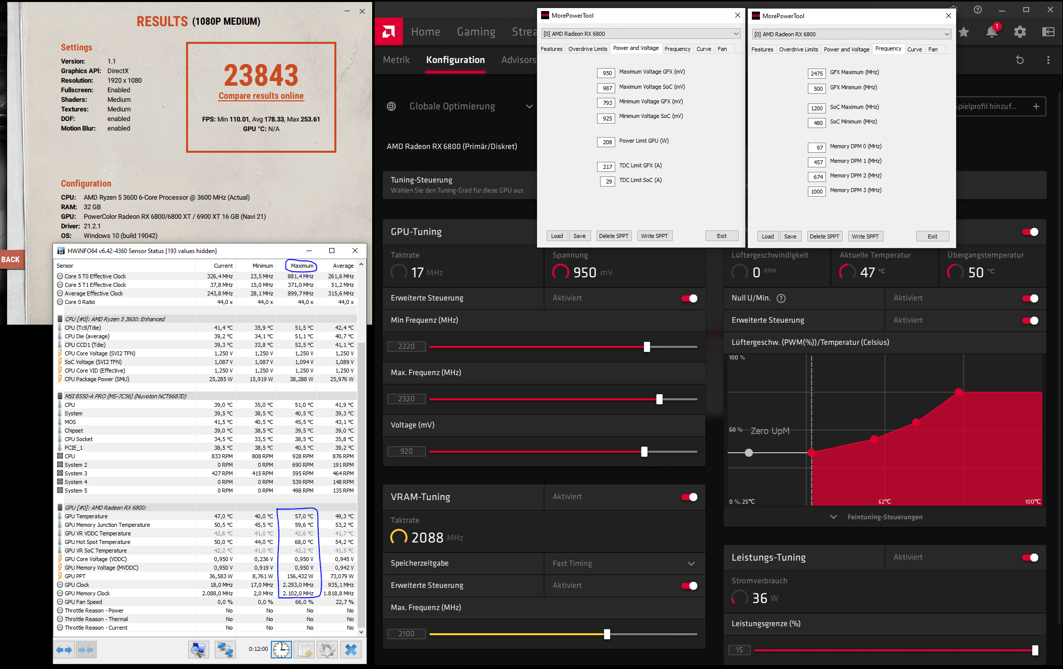

@m4looney Die Frage geht ein bissl an dich, weil du hier wohl der erfahrenste und engagierteste 6800 Tuner bist - vielleicht haben andere auch nen Kommentar.
Ich hab jetzt einige Stunden mit meiner 6800er (Powercolor Fighter) mit den Werten gespielt - mich dabei immer wieder an den Werten, vor allem beim MPT, orientiert, die du gepostet hast - und bin jetzt gefühlt am Limit, was ich aus der Karte rausholen kann.
Im Wattman kann ich die Voltage nicht weiter senken, ohne dass der Superposition abstürzt und auch nicht mehr die Frequenzen min/max erhöhen. Ob ich 10% oder 15% Leistung+ reinschiebt scheint hier ziemlich ohne Einfluss zu sein.
Siehst du oder wer anders hier noch größeres Potential, das zu holen ist? Ich wollte möglichst effizient an Leistung kommen.
Danke euch!

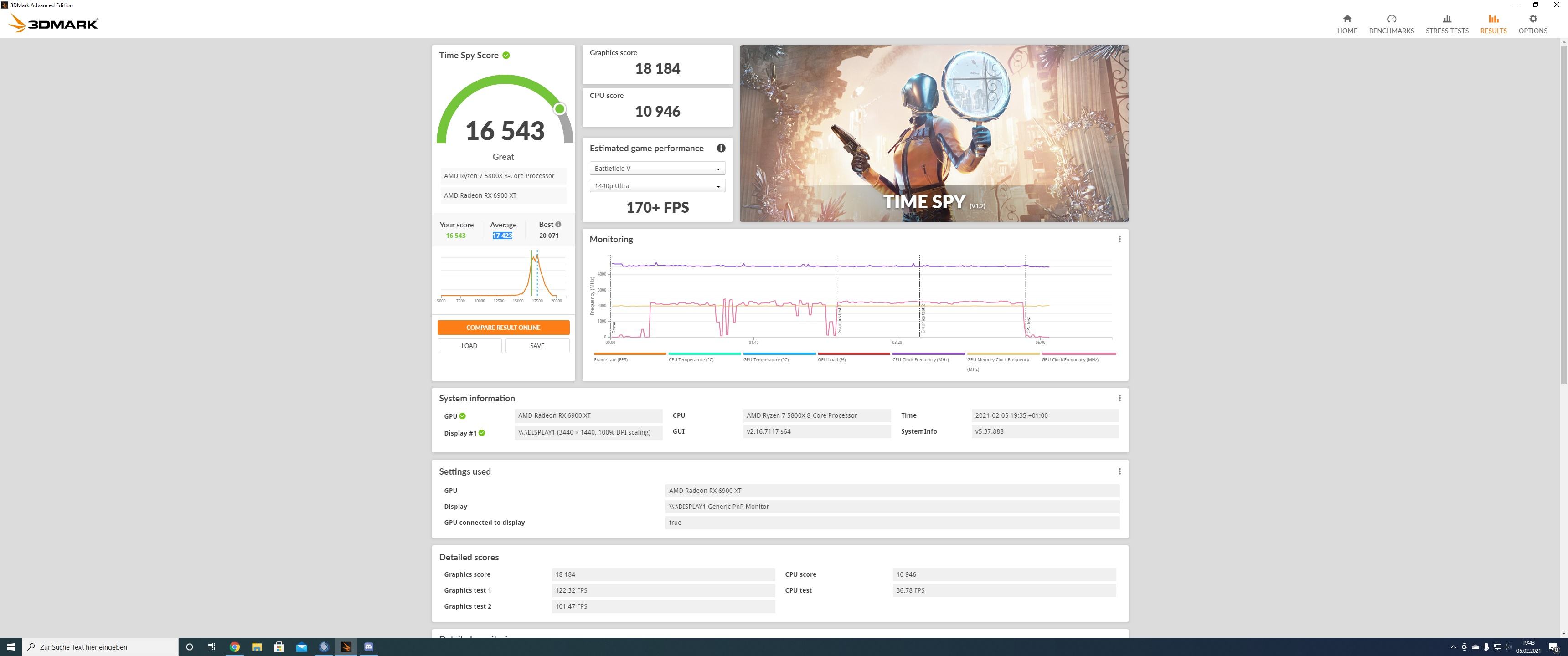

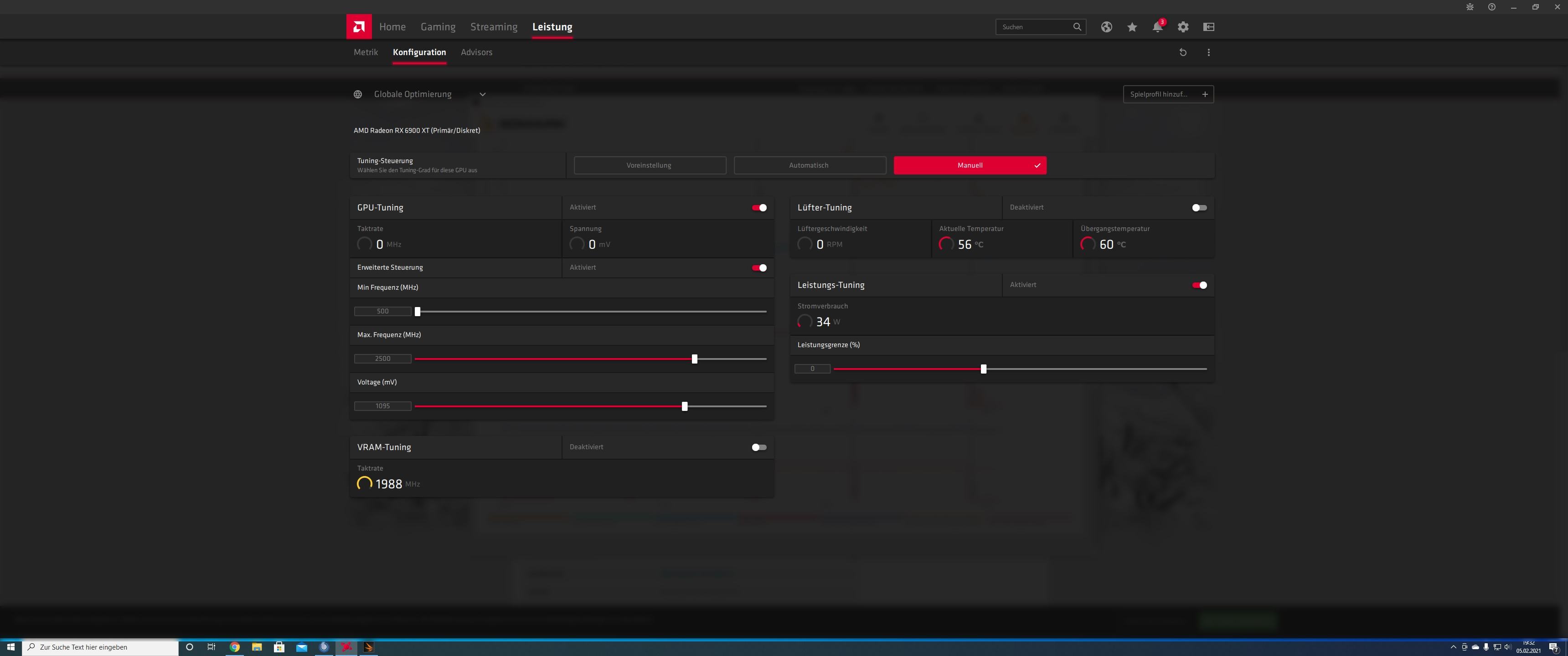

Servus,
ich habe beim Wipe vor einer Woche auch eine RX 6900 XT ergattern können :)
Aber kann es sein das ich hier eine Totale Krücke erwischt habe?
Ich erreiche mit Stock Settings gerade mal 16543 Punkte in Timespy und mit UV auf 1095 mV und PT 0% gerade mal 16903
Ich habe mal ein Paar Screenshots angehängt

Der GPU Score ist für Stock ziemlich normal, die CPU scheint eher die Krücke zu sein...

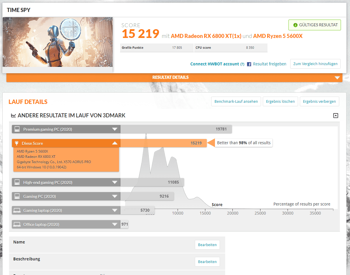

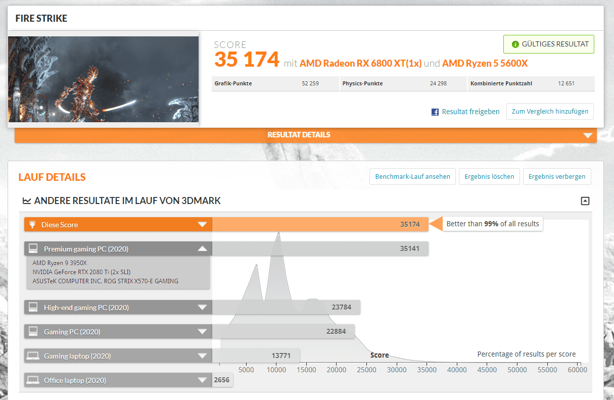

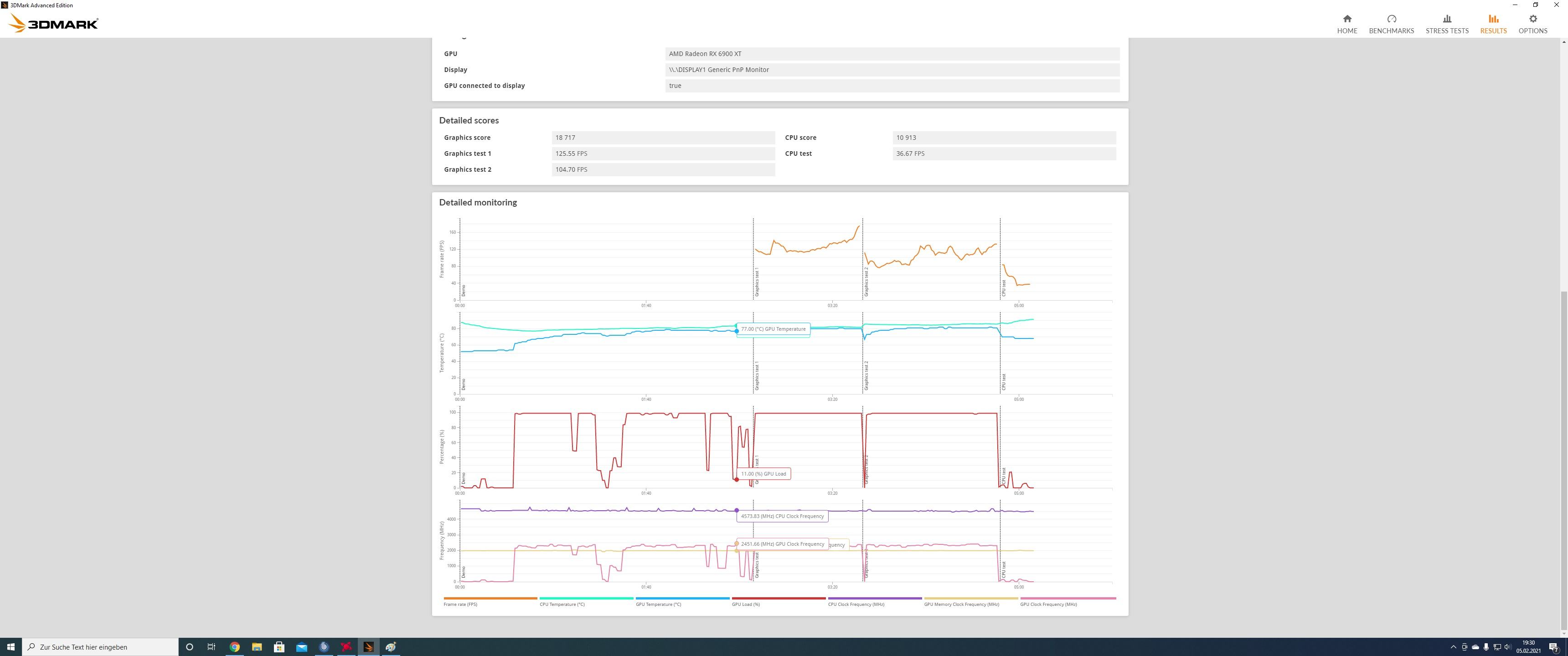

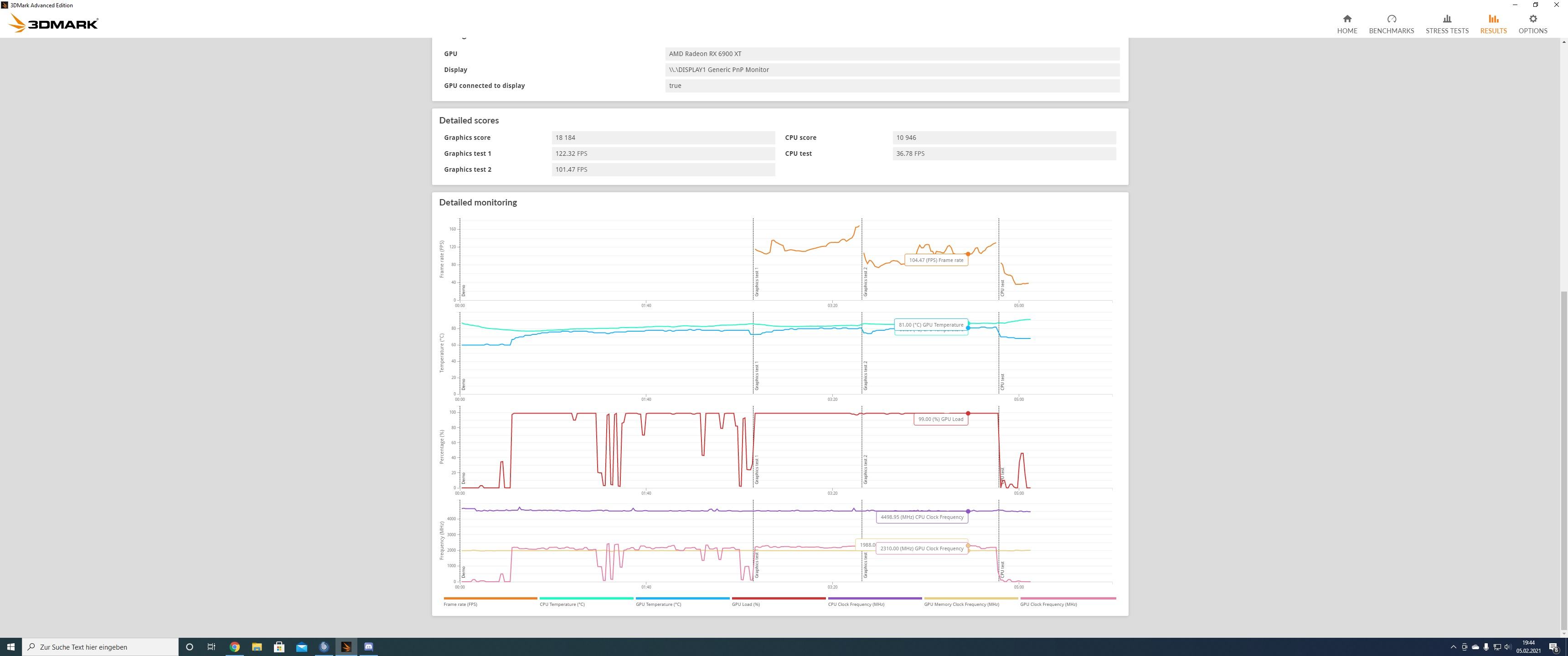

Hallo Leute, ich habe einfach mal stock meine 6800xt und mein 5600x laufen lassen, passen die werte ?

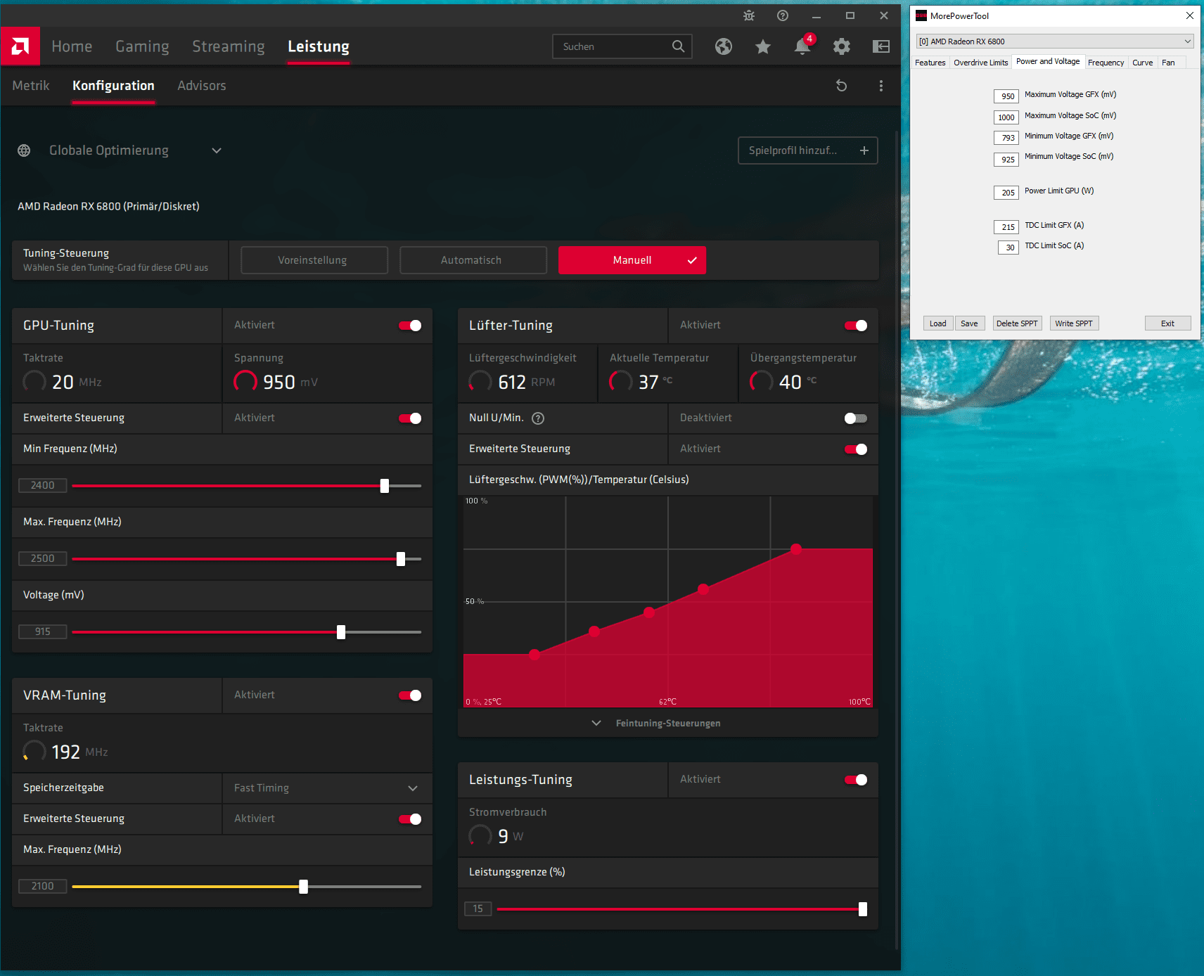

Danke euch!
Zieh mal die Voltages auf 1V hoch (GFX und SoC Maximum). 15 % PT ist muss, da es stabiler ist so. Dann den Takt ermitteln, der dabei stabil ist. Von da an solltest du weiterschauen, welcher Takt für dich gut ist. Dann die Voltage soweit es geht runterziehen. Der perfekte Takt zu Spannung ist irgendwo dazwischen. Achso: Wattman-Spannung nach jedem Voltage Wechsel in 15 mV-Schritten hinsichtlich Score neuevaluieren. Die Amps scheinen in einem guten Verhältnis zu sein schonmal. Ist ein Takt trotz der Spannung nicht stabil, TDP und im selben Verhältnis TDC hochziehen.
Ansonsten scheint meine ganz gut zu gehen. Ich kann übrigens 2425 - 2550 oder sogar etwas mehr bei der Spannung durchlaufen lassen in TSX. Aber ich bin ein Freund von gemäßigten Settings. Ist ein Takt nicht stabil, könntest du übrigens auch den Min-Takt reduzieren evtl.
Mach mal 15% PT, sollte man unter luft locker schaffen

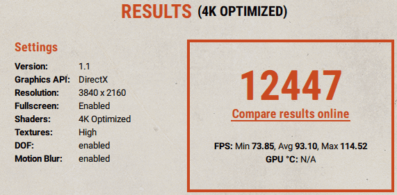

Danke @Holzmann für den Tipp bzgl. Vergleichbarkeit. Beim Superposition 4K Optimized bin ich bei 12447
@m4looney ich habs auch zunächst so verstanden, dass der normale Time Spy kostenlos ist - ist er? Ich bekomm ihn nicht installiert, obwohl das UI so aussieht, als könnte ich den installieren.
Hier der Screenshot:
@ApolloX Spiel-Dateien schon überprüft? Ich kriege in 4k Optimized gerade etwa 12780 Punkte. Ich war schon bei knapp über 13000.
