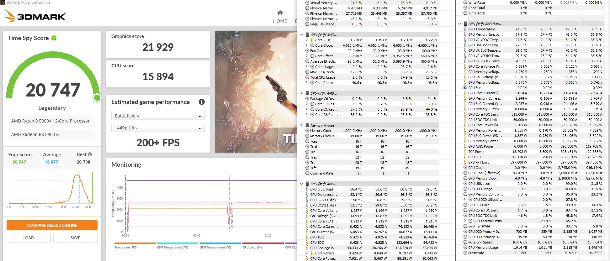

Habe auch noch mal einen TS laufen lassen. Laufe aber ins PT und komme mit der GPU Takt so nicht höher.
Also hier ein TS run mit allcore 4.8GHZ, bringt mir iwi keine Vorteile gegenüber full pbo!?
Welche Spannung musst du geben für 4800?
Auch wenns unlogisch erscheint, versuch mal folgendes:
CPU Allcore auf 4600 oder 4650.
Lote mal die min, VCore aus die du benötigst mit CB20 oder CB23. Nutze ruhig eine LLC die etwas droppt, weiß nicht welche Stufe das bei Asus ist.
Dann gehst du eine Stufe mit der Vcore hoch. z.B. min Vcore bei CB20 wäre 1.25 gehst auf 1.265 oder was deine nächst höher Stufe ist.
Lass das so mit dem TS CPU Bench laufen und sag mal was rumkommt.

1.38v, so läuft auch cb20 durch
Ziele wäre halt wie einige hier auf deutlich über 13K Punkte zu kommen ....
Versuch mal bitte was ich oben geschrieben habe, auch wenns ein paar Minuten dauert.
Bei mir sind die CPU Punkte in TS mit 4800 oder 4650 fast gleich. TS ist da total launisch sag ich mal

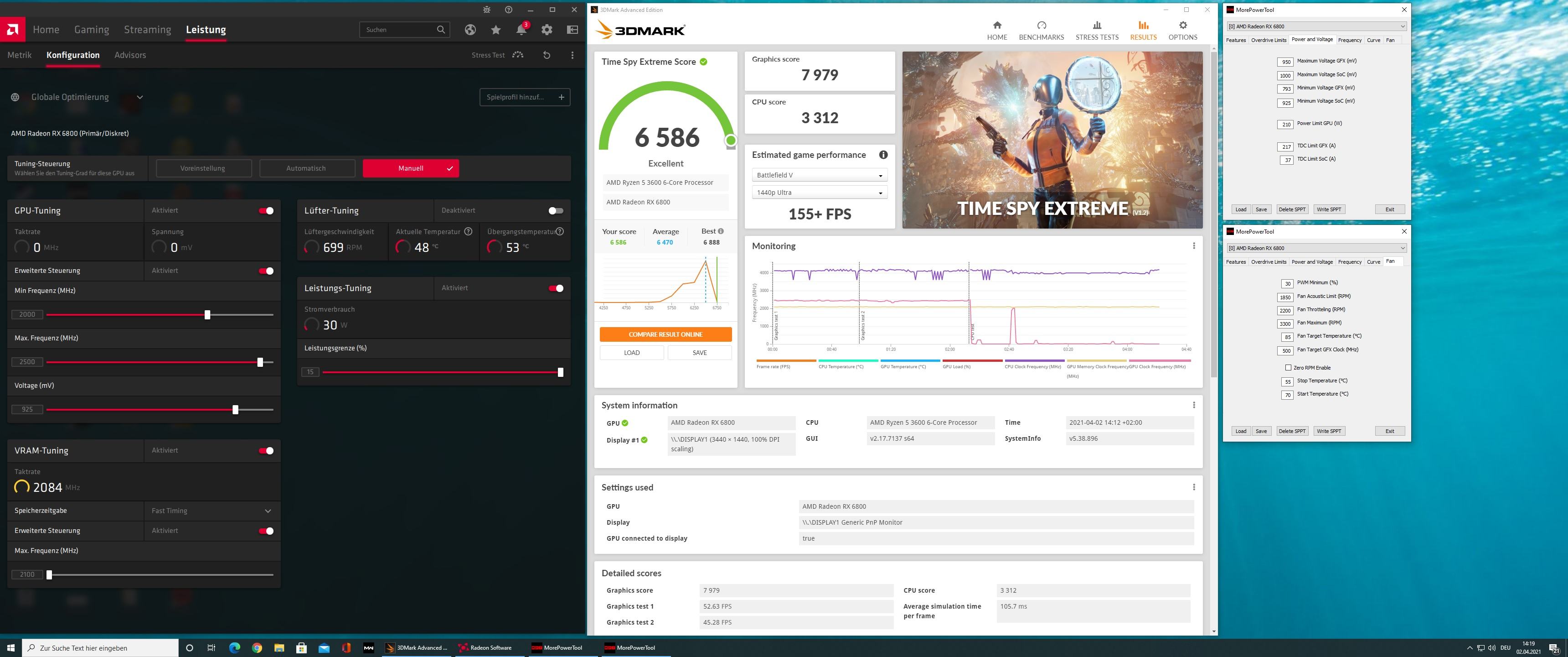

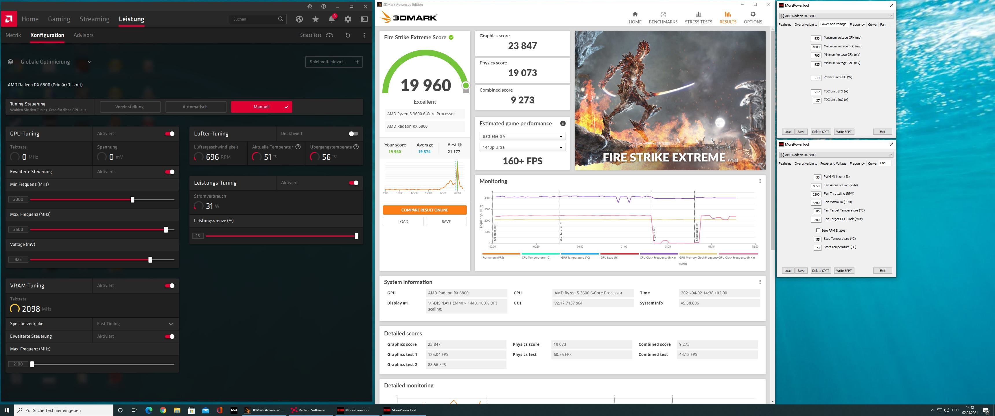

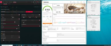

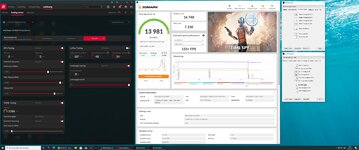

So hier ein Schwall neuer Benches mit meinem 24/7-OC (RX 6800). Zwei pers. 24-7-OC-Rekorde und ein mäßiges TimeSpy Extreme Ergebnis heute. SuperPosition folgt später. Mache im Anschluss aber erstmal FireStrike. Das lag meiner Karte auch sehr gut. War im Extreme mal WR-Halter unter den 6800ern. Ach, lang ist's her und die Clocks sind mittlerweile in der niedrigen Realität angekommen.
Edit: etwas weniger als erhofft (24000 GPs), aber trotzdem kein schlechtes 24/7-OC-Ergebnis unter Luft im FireStrike Extreme (23874). Leider meilenweit von meinem früheren WR von 24361 entfernt (ok, das war mit 100 MHz mehr Takt auf dem Core und 50 MHz mehr Takt auf dem VRAM).

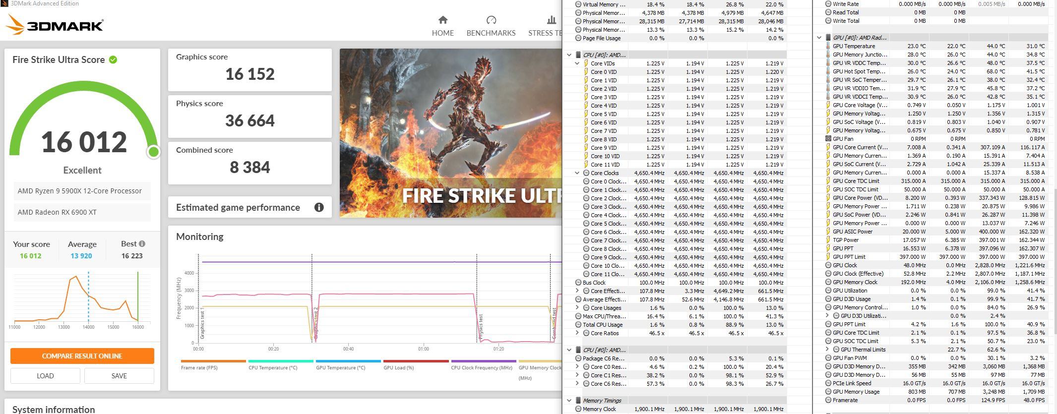

Habe nochmal den FS Ultra laufen lassen, habe aber noch nicht den letzten Treiber drauf, ...bringt der nochmal etwas?
@holzi: im MPT 400 und dann +15 im WM?
Bringt keine Mehrleistung bei der CPU hier bei 4.6 bei 1.32v weniger geht kaum:
Hmm ok, die Spannung is auch nicht so viel niedriger wie erhoft
