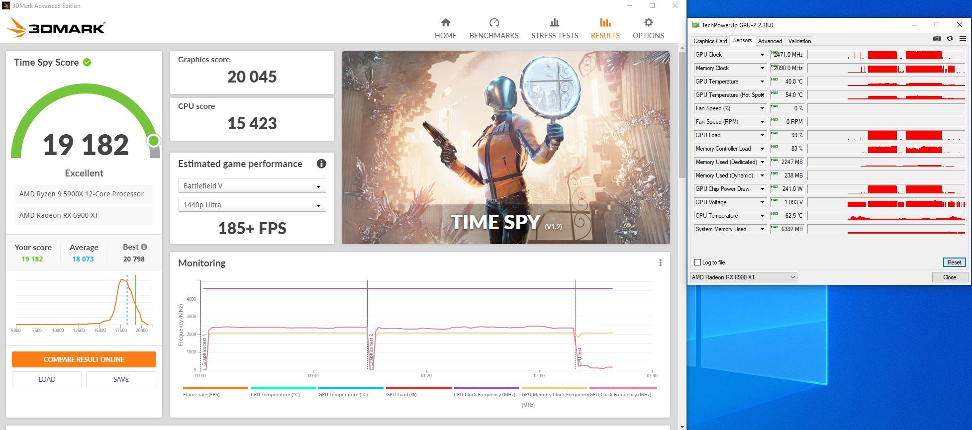

GPU Score!
@Duvar meine 165W sind sehr sehr ähnlich zu deinen 👍

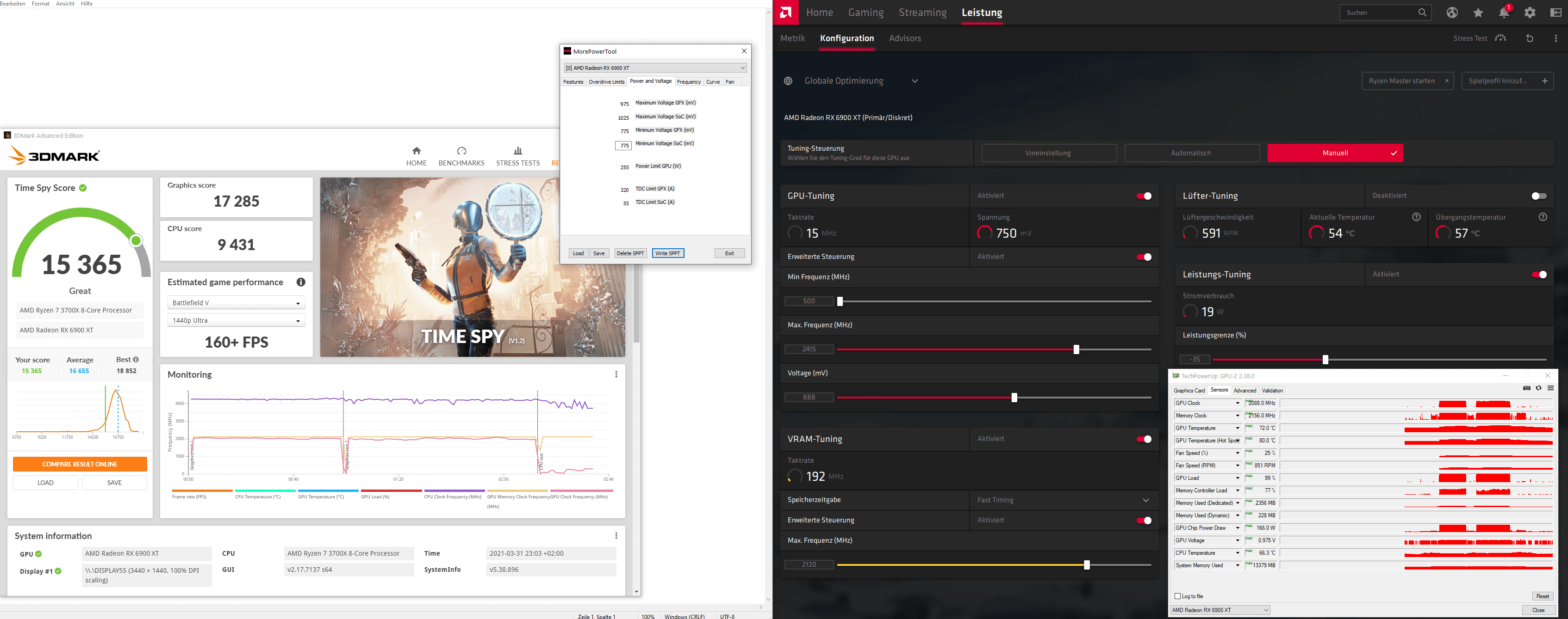

@Terr0rSandmann hier meine Settings....nur für den Benchrun hier das Power Limit auf -35 gesetzt :)

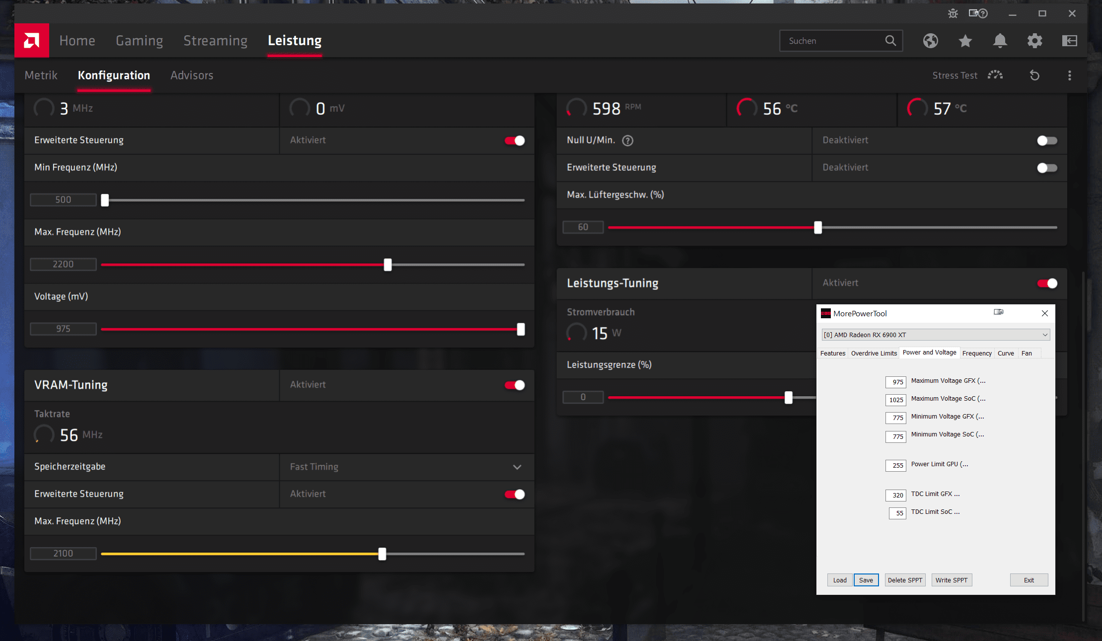

Das funktioniert noch stabil, gehe ich mit der Max Freq hoch kommt ein Timeout Fehler von AMD da 3D Mark sich aufhängt oder so:

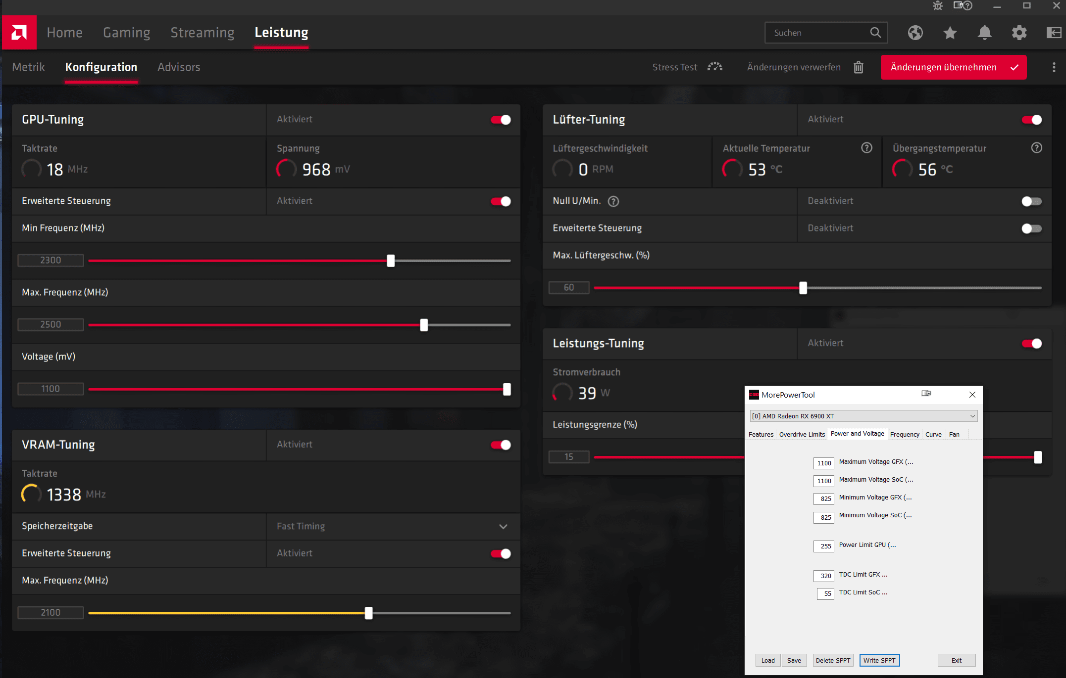

Das hier war meine vorherige stabile Konfig, wobei die noch ausbaufähig ist.
@silram Probier`s mal mit weniger Wattman-Spannung -15 mV, - 25 mV, - 40 mV, etc. Ansonsten solltest du dich entscheiden, in welche Richtung du gehen willst. Ich fände die Optimierung des zweiten (vorigen) Profils mit den 15 % PT besser, während Duvar da bestimmt widersprechen würde. Ist aber auch Geschmackssache.
Ansonsten: geht beim 2ten Profil nicht mehr MHz bei höherem Power Limit (GPU)?
Achso @silram SoC-Spannung runterzutunen bringt halt mehr "Potenzial", was du je nach Clocks und Core Voltage, PT, etc. in Leistung oder in Ersparnis umwandeln kannst. Von der Max-SoC-Frequenz würde ich erstmal die Finger von lassen. Es führt je nach Monitor zu Display-Probleme und reduziert die Leistung (wegen Infinity Cache?). Oder hat das jemand ausreichend "erforscht"? Achso, wenn du die Spannungen reduzierst, hilft eine leichte Erhöhung der TDC-Zahlen?

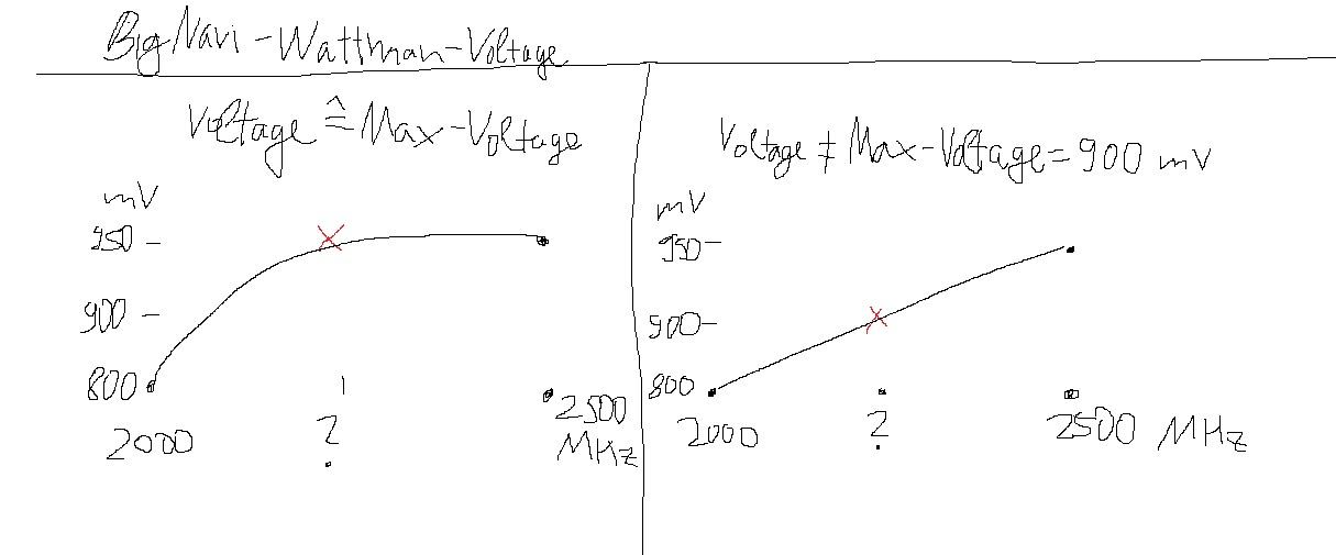

@silram Absolut richtig! Aber auch wieder mehrere Möglichkeiten:
1. ganz simpel maximale Spannung via MPT zu niedrig
2. Spannung im Wattman zu niedrig -> in stark ausgelasteten Szenen muss die Karte z.B. auf 2,2 Ghz runtertakten und da reicht dann die Spannung nicht mehr aus (allerdings viel unwarscheinlicher als 1.)
3. SoC Max zu niedrig -> meiner Erfahrung nach reagiert RDNA2 ganz empffidlich auf zu wenig SoC Spannung, wenn der Speicher übertaktet läuft
edit: MPT/Wattman erklärt:

Ne GFX-Maximum (MPT) ist strikt von der Wattman-Spannung zu trennen. Kannst du eine niedrige Spannung mit einer hohen Frequenz nutzen, passt das erstmal und bringt durch den Anstieg der Effizienz mehr Leistung, es sei denn du bist nicht Power-Limitiert und die Frequenzen sind easy zu erreichen. Dann resultiert eine niedrige Spannung in weniger Verbrauch.
Was du machen kannst ist folgendes: berechne nach P = U * I die nötige Ampere-Zahl bei deiner Wunschspannung. Unter Default mit den Werten nicht gehen (, es sei denn das ist aus Gründen, was du willst)!
Ist aktuelle A-Zahl * aktuelle Spannung (Max-MPT oder noch besser anliegende Spannung mit HWInfo im TimeSpy gemessen) > Power-Limit (GPU) , bist du (theoretisch) im Power-Limit. Praktisch bist du nur im Power-Limit, wenn HWInfo dir das sagt. Je nach Bench oder Spiel ist die Beanspruchung niedrig, sprich das Power-Limit reicht, da wenig A anliegen. Hier könntest du unter einem Wert von etwa 90 % TDP-Limit (geschätzt) sogar die Frequenz erhöhen (bis zu einem gewissen Limit, da eine bestimmte Spannung auch von Nöten ist).
Wenn du im Power-Limit sein solltest-> entweder runter mit der Spannung, oder runter mit der Frequenz.
Solltest du feststellen, dass du zu wenig A hast (entweder rechnerisch oder empirisch durch HWInfo oder Instabilitäten bestimmt), in 5 - 10 A Schritten die TDC erhöhen und hinsichtlich Score-Leistung messen.
Bei zu wenig Spannung halt mit der Spannung etwas raufgehen.
Da TimeSpy hohe Beanspruchung draufhaut (viel Verbrauch dadurch ^= hohe Stromstärke nötig), kann bei wenig Spannung eine Ampere-Limit-Erhöhung nötig sein. Sollte bei einer RX 6900 XT wegen den 320 A nicht passieren, aber z.B. bei einer RX 6800.
Aber die 6900 XT ist fast immer TDP-Limitiert und es hilft die Erhöhung des TDP-Limits. Das sind beides Limits. Bitte nicht erschrecken hierbei. Das Limit muss nicht geknackt werden in Games z.B. bei niedriger Belastung. Da wir wahrscheinlich ordentlich Spannung weggenommen haben (Core + SoC im MPT), verbraucht die Karte in Games mit geringer Belastung nun viel weniger, kann aber in Extremfällen (manche Stelle im TimeSpy oder bei Hard-Core-Games wie Mafia D.E. oder Witcher 3) mehr verbrauchen, da wir evtl. das Power-Limit erhöht haben. Aber auch an TimeSpy werden diese "extremen" Games nicht drankommen. Ich könnte mir vorstellen, dass man ungeachtet der Karte immer im TDP-Limit in TimeSpy hängt an der ein oder anderen extremen Stelle.
Wattman-Spannung ist eher so zu verstehen:
