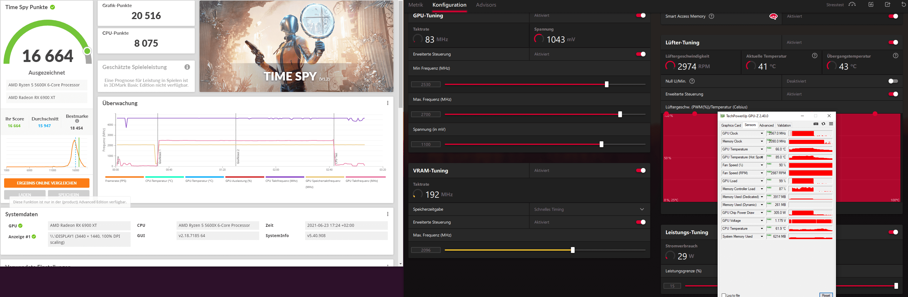

Wenn ich nur den Time Spy stabil durchlaufen könnte … 😅
der einzige erfolgreiche Score heute. Und da hab ich eig kein großes OC gemacht. Fast Stock.

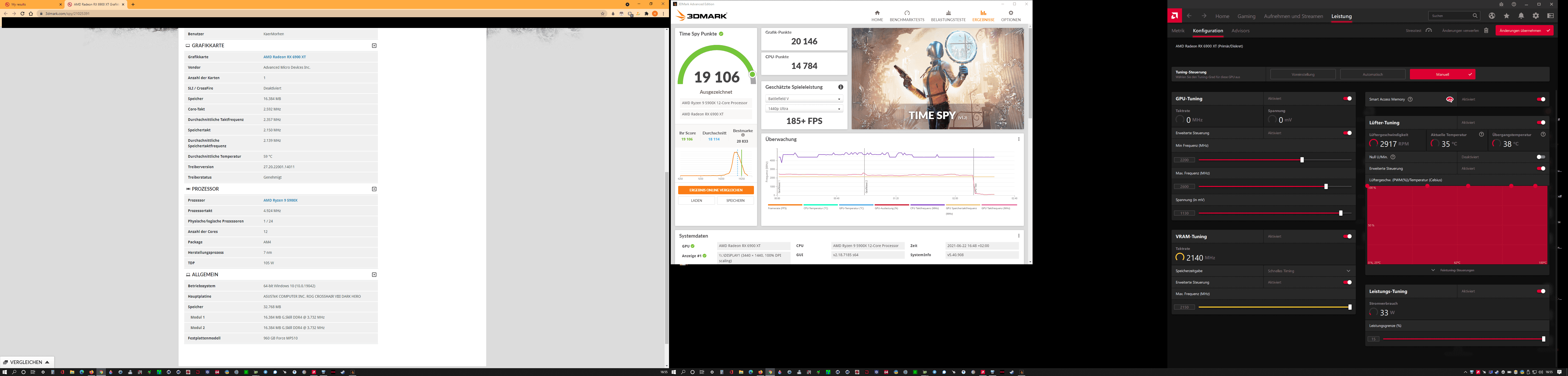

so meine lieben, jetzt hab ichn problem. hab die schrauben vom kühler leicht nachgezogen. jetzt springt die hotspot temp in der ersten sekunde auf 97 grad... hat jemand einen rat ?
Bisschen was ging noch

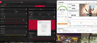

Ich habe eben noch mal mit MPT ein PL von 300W = 345 Wattman freigegeben. Ich habe durchgängig 100-150 Mhz mehr Takt als bei meinem reinen Wattman-Run ohne MPT. Verliere aber 200 Punkte? Ich dachte immer die Temperatur spielt die entscheidende Rolle, weil dann der Takt runter geregelt wird. Aber mit 345W habe ich deutlich glattere Taktverläufe auf höherem Niveau und trotzdem einen deutlich schlechteren Wert?

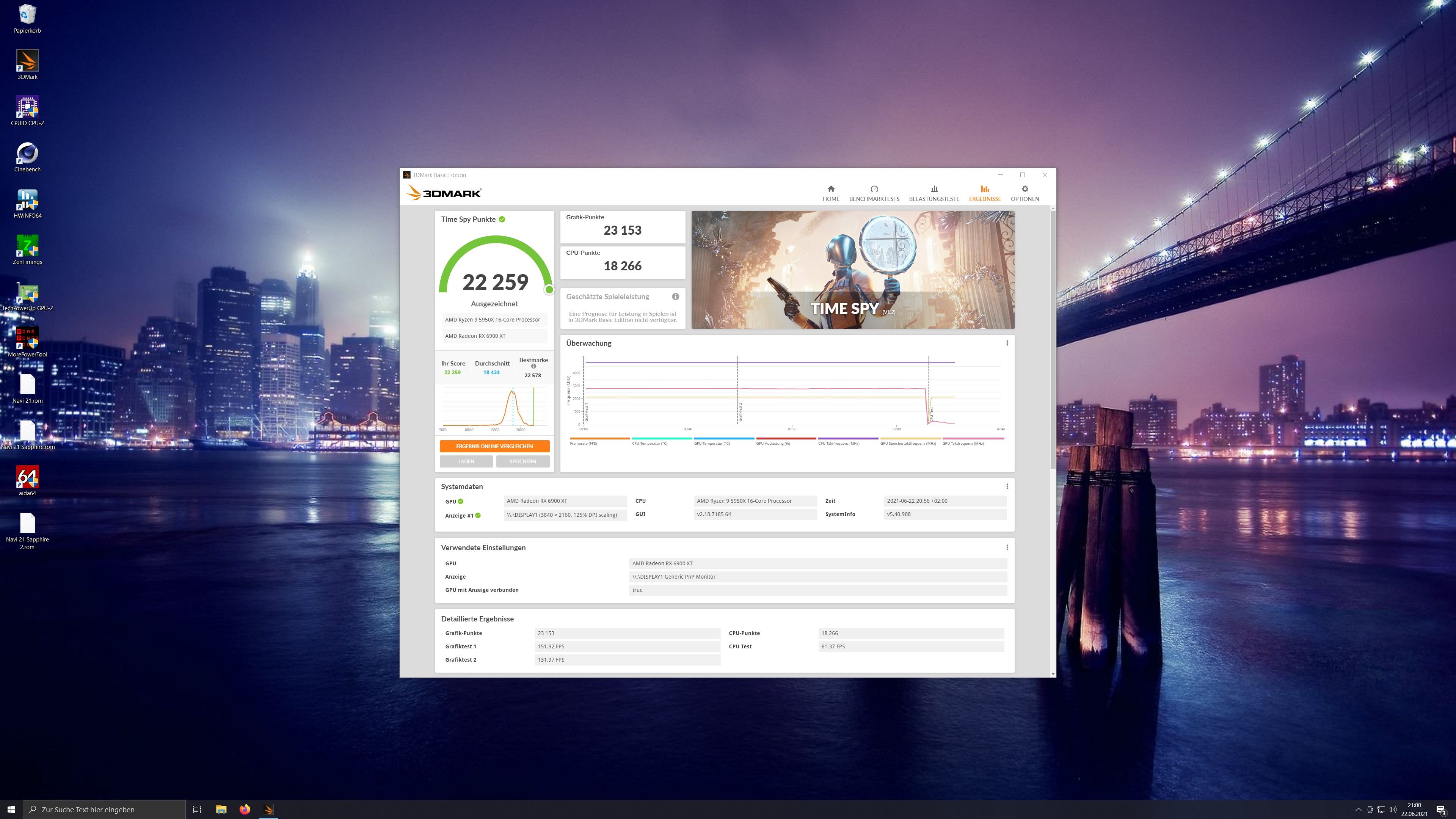

@ShirKhan 22.345 als 24/7 - ist das jetzt frech unverschämt, genial oder sollte ich mir endlich nen Custom Loop kaufen? :ROFLMAO:

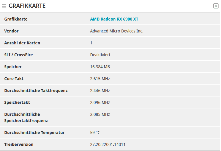

neue Treiber bringen was - für meine Verhältnisse mit max 2675 in TS. TS-Extrem geht Takt viel höher. Normal TS stürzt leider über 2680 oft ab.

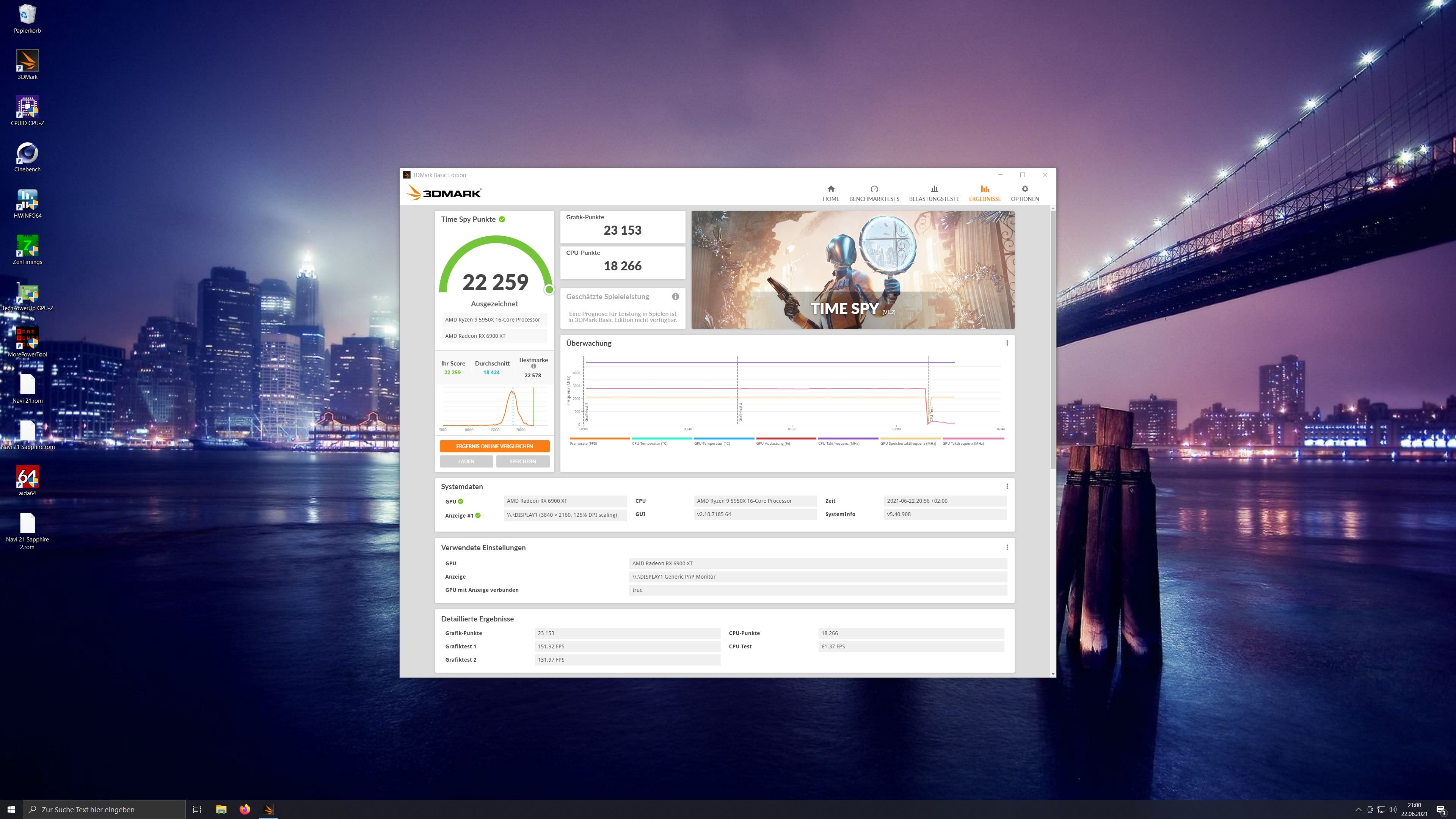

Na geht doch 23564 GFx Punkte . Sorry @ShirKhan das Du es noch mal nach tragen musst. Thx schon mal im vorraus
Der neue Treiber wird mir Unheimlich . Jetzt sind wir bei 23617 gfx punkte . Ich muss eindeutig ins Bett

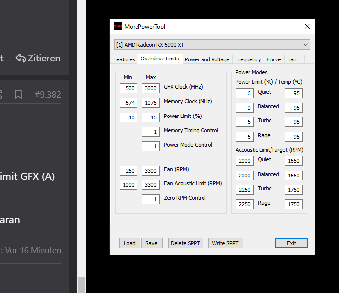

Ist es möglich den Lüftern eine maximale Drehzahl via MPT aufzuzwingen?
Finde zwar Einstellungen aber wüsste nicht wo das machbar wäre.
Ich habe keine XTH . Sondern eine AMD Ref Karte ;-)
Gibt es eine Faustformel in welchem Verhältnis / Ratio das Power Limit GPU (W), TDC Limit GFX (A) und TDC Limit SoC (A) stehen sollten?
Hatte was gelesen von GFX (A) zu Power Limit 20% weniger, kann das Sinn machen?

Wie kann dann im MPT Overdrive 3000Mhz stehen?
Das ist Maximum der 6900xt Referenz, sofern man das erreichen kann. Denke das wird bei den AIBs genauso sein. Die XTH meinte irgendwer sind theoretisch bis 4000 Mhz offen?

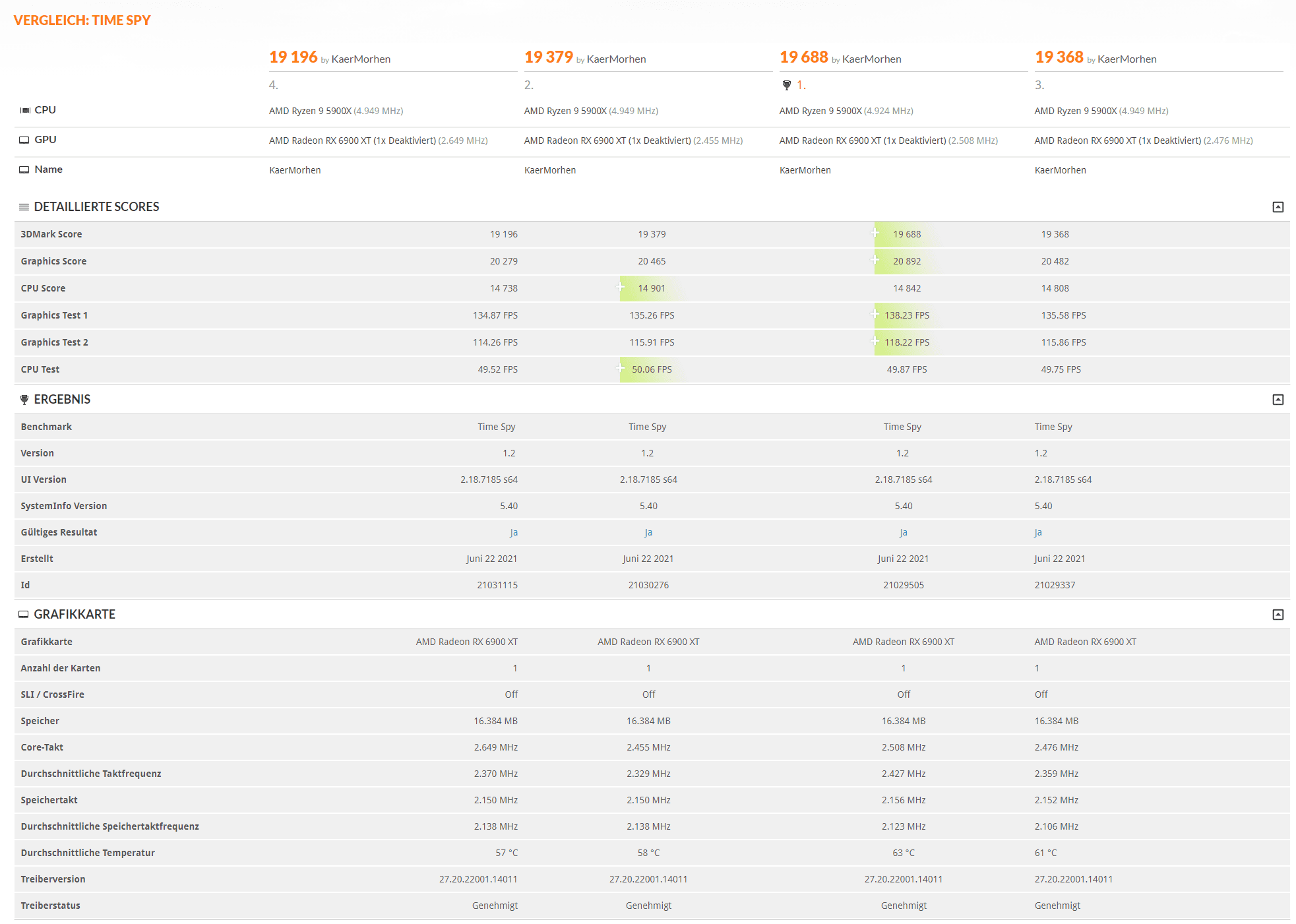

Hallo zusammen,

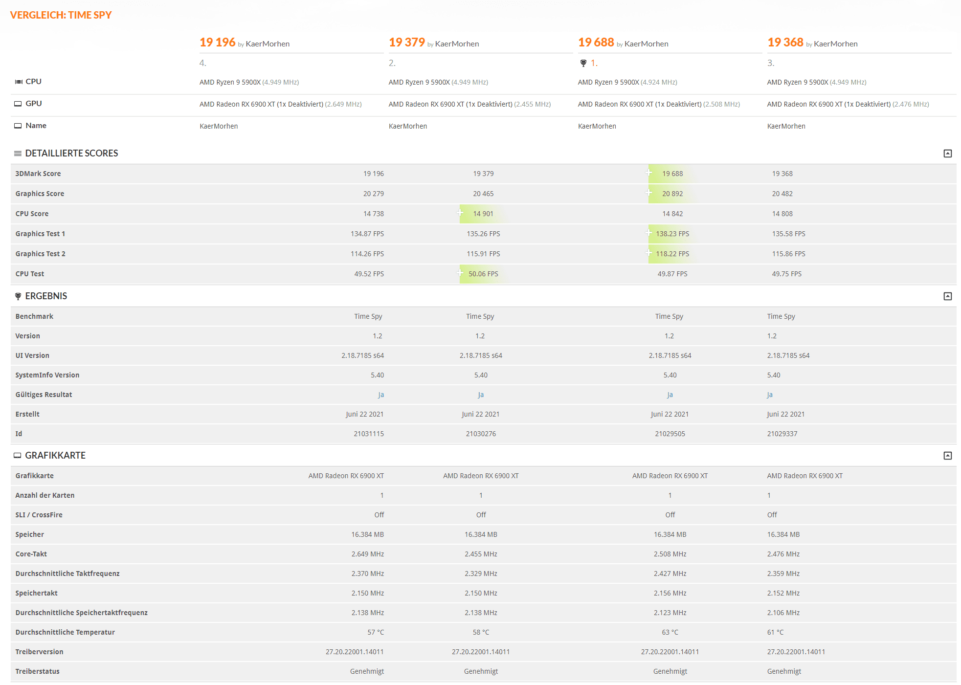

nachdem ich nun meine neue referenz 6900XT bekommen habe, konnte ich nun gegeneinander testen und endlich auch mal für mich ein Gefühl davon bekommen was nun mit den Karten los ist und was möglicherweise normal/gut/schlecht ist.
Dazu habe ich mit dem aktuellsten Treiber 21.6.1 und den Settings der alten Karte mal ein paar Grundlegende Läufe auf der alten Karte gemacht und anschließend die neue Karte mit genau den selben Settings laufen lassen:
Karte/Setting6900XT alt6900XT neu
TimeSpy Stock1886919195
TimeSpy Stock + 15% PL1971619999 (soo knapp :censored:)
Superposition Stock1517115433
Superposition Stock +15% PL1568315941
Superposition 2320Mhz 1087-1020mV 2000FT RAM (Inkl. MPT) ~225W1547215542
Dabei sind mir einige Punkte aufgefallen:
  • Die neue Karte hat bei allen Settings, die bei der alten Karte auch liefen immer mehr Punkte, allerdings ist der Unterschied teils auch nicht sehr groß gewesen (siehe UV in sup4k).
  • TimeSpy +15% PL musste ich bei der alten Karte 3 Mal laufen lassen, bis es durch ging. Bei der neuen Karte lief TS ohne Probleme durch. Ich konnte selbst etwas mit den Werten experimentieren und es ist nicht direkt abgestürzt, was bei der anderen Karte eigentlich zu 99% immer der Fall war.
  • Der Ram der alten Karte geht nur bis 2060Mhz sicher zu takten, danach erzeugt er Fehler. Die neue Karte läuft mit 2150Mhz ohne Probleme durch.
  • Die höheren Punkte folgen meiner Beobachtung nach einem etwas höherem Takt bei identischer Spannung/PL zur alten Karte.
  • In Spielen oder Anwendungen laufen beide Karten einwandfrei.
  • Die Temperaturdifferenz von Core und Junction ist bei der neuen Karte direkt ab Einbau auf einem besseren Level als bei der alten Karte nach der schon gelaufenen Zeit. (alt 16-22°; neu 15-18° Delta)
  • Standardtakt, bzw. Einstellung des Taktreglers im WM, der alten Karte nach Reset der WM Einstellungen liegt bei 2499. Bei der neuen Karte wird er auf 2514 resettet. Nanu?
Dies bedeutet doch im Endeffekt, dass die neue Karte die ausgeloteten Einstellungen der alten Karte erfüllt und möglicherweise durch neues Anpassen auch noch weiter übertritt.
Somit müsste die neue Karte mehr Potential bieten und eher die sein, die man selbst behalten würde?
Eine Sache ist allerdings vom verhalten noch etwas unerklärlich für mich.
Denn beide Karten haben unter den oben erwähnten Einstellungen das exakt identische Spulenrasseln und auch in exakt selber Lautstärke und Intensität. Für mich ist dieses Rasseln deutlich und laut zu hören, da stellt sich die Frage, ob ich nur so empfindlich bin oder, ob ich zwei laute Varianten erwischt habe.
Wenn ich die Karten untervolte und entsprechend auch den Takt senke wird es bei beiden Karten im Benchmark leiser und auch um den ziemlich identischen Faktor.
In Spielen allerdings und somit bei stärker schwankenden Lasten ist die neue Karte trotz Untervoltung und geringerem Takt noch gut vernehmbar und über das gesamte System zu hören, während bei der alten Karte das Rasseln bei Spielen teils fast nicht hörbar ist.
Gibt es dazu eine Erklärung, warum sich die Karten in Benchmarks identisch verhalten und auch vom Pegel identisch sind, dann aber im Spiel ein unterschiedliches Verhalten aufzeigen?
Bzw. inwiefern kann man davon ausgehen, dass dies mit dem EK Classic Block, der hier schon bereit liegt lauter wird?
Eine Mischung aus beiden wäre gut :rolleyes2: :ROFLMAO:
Edit: Die Settings von @FuryX aus der Rangliste Rangliste #206 habe ich einfach mal 1:1 kopiert und den TS laufen lassen:
Scheint soweit für mein System definitiv der stabilere Chip/Treiber für TS zu sein mit der neuen Karte.
