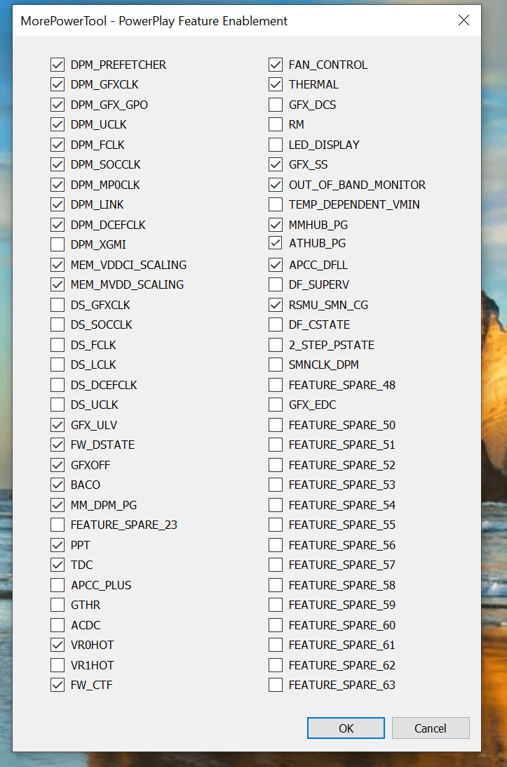

Kann mir vielleicht nochmal wer zeigen welche deepsleep Funktion ich ausschalten kann für 24/7?
Wie schade. Es würde der Community viel mehr helfen, wenn du dein Wissen mit ihr teilen würdest anstatt nur davon zu berichten. Und von deinen Rekorden.
Du liest wohl net mal in Deinem eigenen Thread die Posts von Tattoo#646? (x)
Seine geänderten minV im MPT hat Er hier im Thread schon früher gepostet, ... und war glaube auch der Erste mit DS=off als Hinweis hier im Thread.
(x) Wäre jetzt interessant, ob mit mehr SOC-Takt auch mehr maxGFX-Takt erreichbar ist.

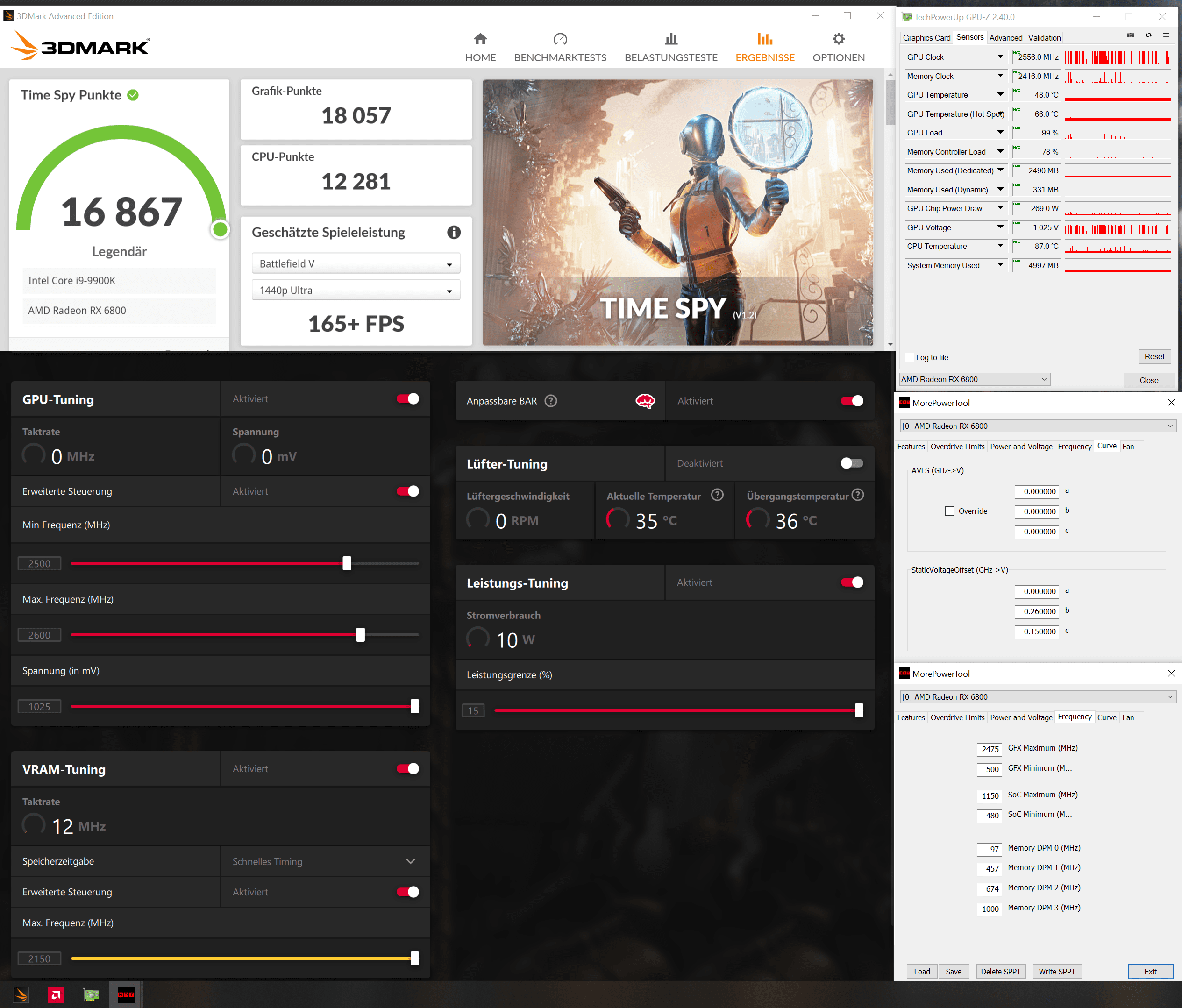

Habe noch mal ein bißchen nachgelegt : TS 18057
MPT - Spielerei : Curve b,c mal die Werte rund gemacht ; Soc max . auf 1150 . 1300 hat nichts gebracht , 1100 Absturz
Habe nach der letzten Diskussion mehrere Run's mit über 18000 gemacht . Sollte wieder die Glaubwürdigkeit in Frage gestellt werden stelle ich gerne ein Livevideo
vom nächsten Run ein .
Wie bekommst Du die Memory Clock von 2410 Mhz hin? In MPT etwas verstellt im ersten Reiter oder Auslesefehler? Ich hatte einen Wert unter 2150 Mhz erwartet.

Den 18000er Score kann ich mir schon vorstellen. Bis auf Lime hatte bisher niemand in der Rangliste eine RX6800 unter Wasser + der neue Treiber 21.6.1. Das kann schon reichlich ausmachen. Hätte gerne die Karte von Lime mit dem neuen Treiber gebencht gesehen.
