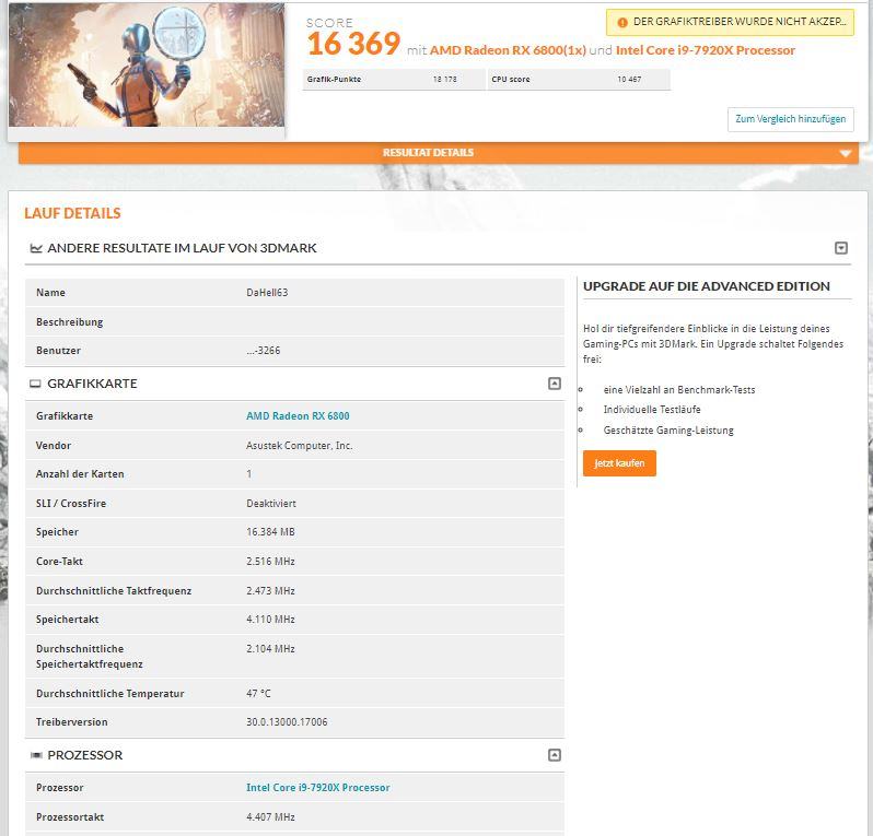

Was den 6800-Score von 18.704 GPs bei 3DMark betrifft, den du für unglaubwürdig hältst: Hast du ihn dem UL Support gemeldet mit der Bitte um Überprüfung? Mit welchem Ergebnis? Nach meiner Erfahrung reagieren die recht schnell und antworten auch auf Mails. In den letzten Monaten konnte auch immer wieder beobachtet werden, dass die Top 100 von "unmöglichen" Scores befreit wurden.
Sonst habe ich nichts Konkretes in deinen letzten Posts gefunden, nur Andeutungen. Ich bin der Meinung, das genügt nicht, um die Zuverlässigkeit der 3DMarks infrage und alle Bencher hier unter Generalverdacht zu stellen. Denn genau das tust du, auch wenn du anderes beteuerst. Ich muss zugeben, ich nehme das persönlich.
Deine Scores hätte ich gern in der Rangliste belassen, denn sie sind valide und wie jeder Score dort eine Bereicherung. (Außerdem hatte ich die Hoffnung, dass bald weitere 6800-Scores nahe an 18K gepostet werden.) Nachdem du sie aber bei 3DMark gelöscht hast, gibt es auch hier keine Basis mehr dafür. Sie werden aus der Liste entfernt.
Dass nun alle Daten deiner Time Spy-Läufe weg sind finde ich fast genauso schwierig wie die unbelegten Schummelvermutungen an sich. Denn nun lässt sich nicht mehr nachvollziehen, was z. B. deinen besten 6800-Lauf im Detail von dem des aktuellen Ranglistenersten unterscheidet. Deine Behauptungen stehen aber weiterhin im Raum. Falls du die Läufe lokal noch gespeichert hast, appelliere ich deshalb an dich, sie wieder online zu stellen. Vielleicht bringt das keine neuen Erkenntnisse. Es wäre aber transparent.
Desweiteren bitte ich dich, mindestens ein konkretes, reproduzierbares Beispiel dafür zu liefern, wie sich Scores in einem der großen 3DMark Benchmarks regelwidrig manipulieren lassen.
Wie gesagt habe ich dazu eigentlich alles geschrieben und möchte nicht konkret auf noch mehr Dinge eingehen, ein Beispiel muss reichen und mit Absicht auch aus der Vergangenheit... Das unmögliche Scores gelöscht wurden, beantwortet deine Frage ja ob hier oder da unter gewissen Umständen noch etwas möglich ist oder nicht. Es würde nur eine endlose, sinnlose Diskussion ergeben und wie bereits erwähnt den Ein oder Anderen vielleicht doch ein bisschen mit beeinflussen. Nimm das nicht zu ernst von einem einzigen User hier wie mich, der ein bisschen nörgelt. Bei allen anderen passt es doch! Hab dich ja gelobt wie du die Liste führst und warum ich mich zurück ziehe. Ich danke dir für die Löschung und somit muss ich auch keinen mehr unter Generalverdacht stellen, auch wenn es eigentlich nur 1 Ergebnis war und nicht Alle...
Das auch nur, weil ich mich damit beschäftigt habe, da die 6800 ein Sonderfall ist und von den Maxtaktraten gesperrt ist, daher ist das Ein oder Andere noch etwas undurchsichtiger als wenn die Karte offen ist...

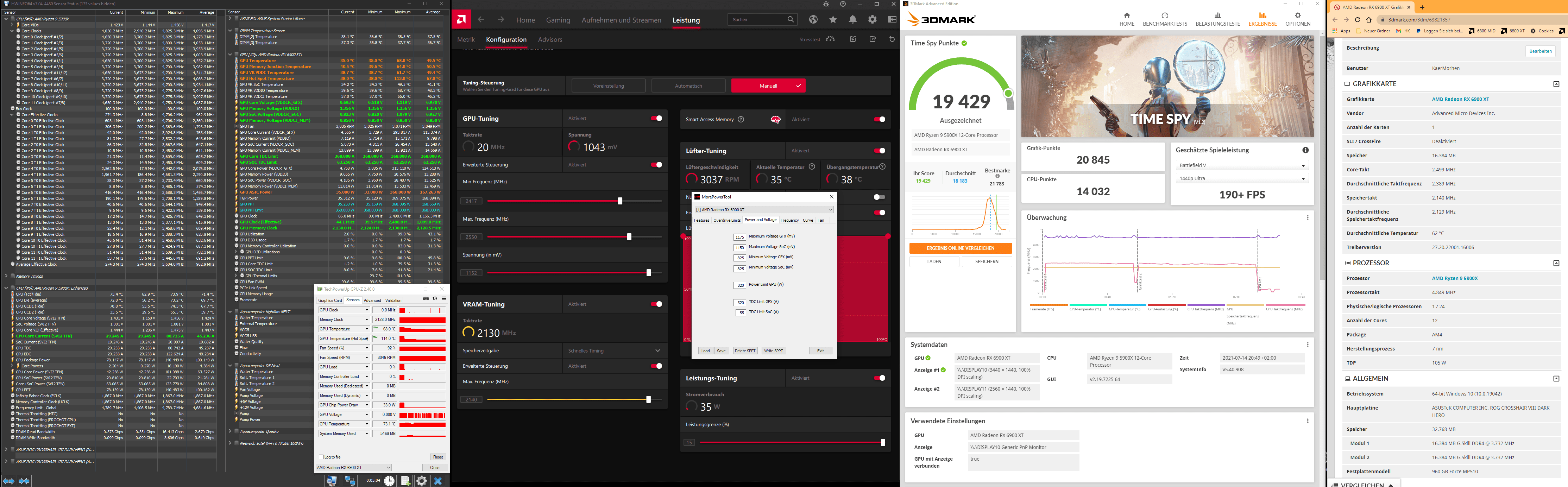

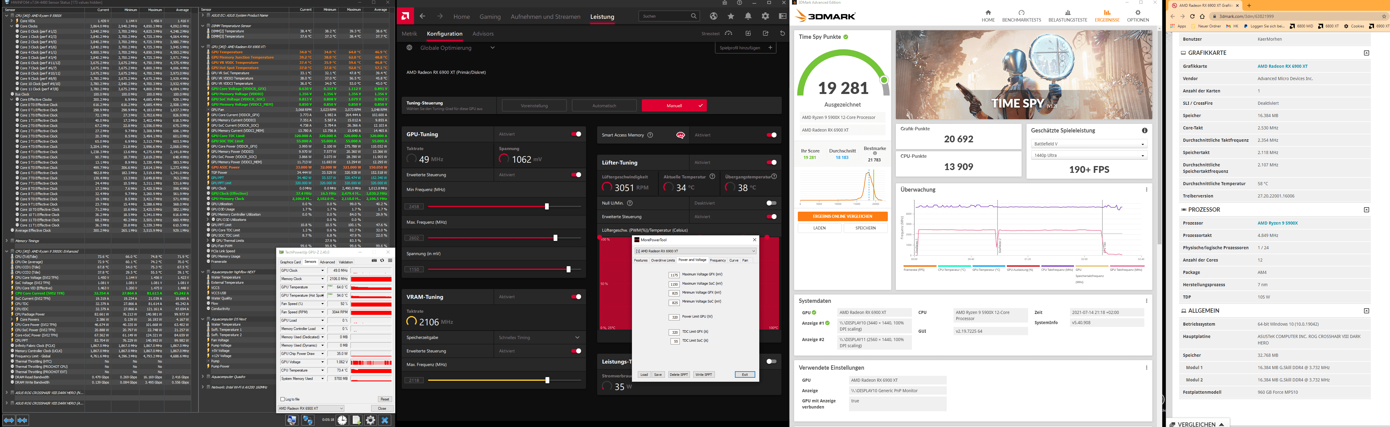

Wie bekommst Du die Memory Clock von 2410 Mhz hin? In MPT etwas verstellt im ersten Reiter oder Auslesefehler? Ich hatte einen Wert unter 2150 Mhz erwartet.
Auslesefehler . Keine Ahnung wie das zu Stande kommt .
Den Auslesefehler gibts evtl. mit 6800@6900er-Bios@MPT-load öfter, hatte ja schonmal DaHell@HAGS angeführt.
Ansonsten erstmal Wow!
Ziemlich mutige Curve bei Schwarzbacke. Der hohe Wert für b sorgt wohl für rel. konstante Spannungen in der Mitte?
quasi +82mV ggü. default, ... da brauchts dann gar kein großes c mehr

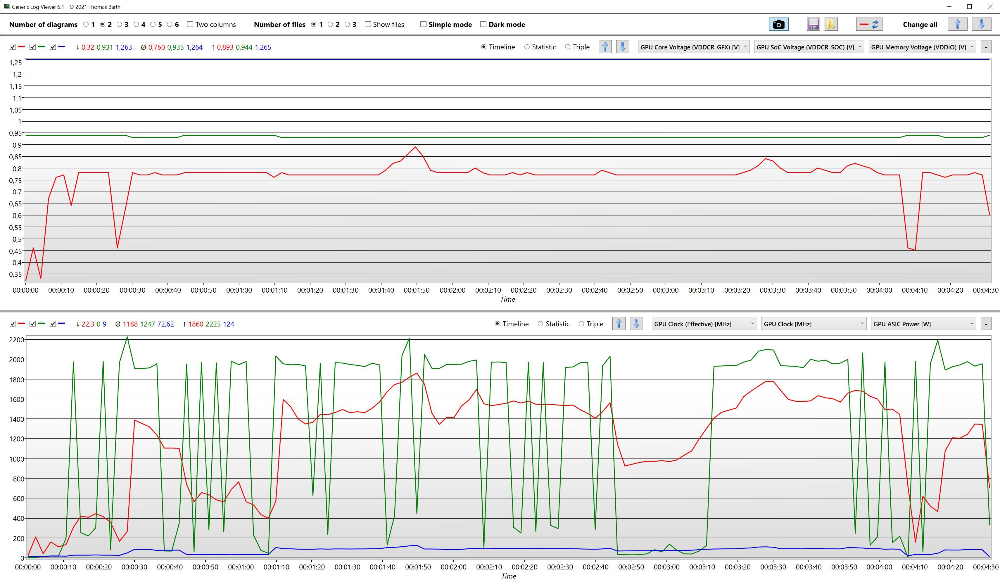

Ich kann nur sagen, sobald DS und Chill an sind, voltet die nonXT immer noch weit unter den von mir im MPT eingestellten
höheren Wert für minGFX=887mV, sobald mit Fps-Limit genug Luft nach Unten ist.
Mal ein log für den SoTR-bench in 4k@57fps: geht bis auf 750mV runter, crazy !

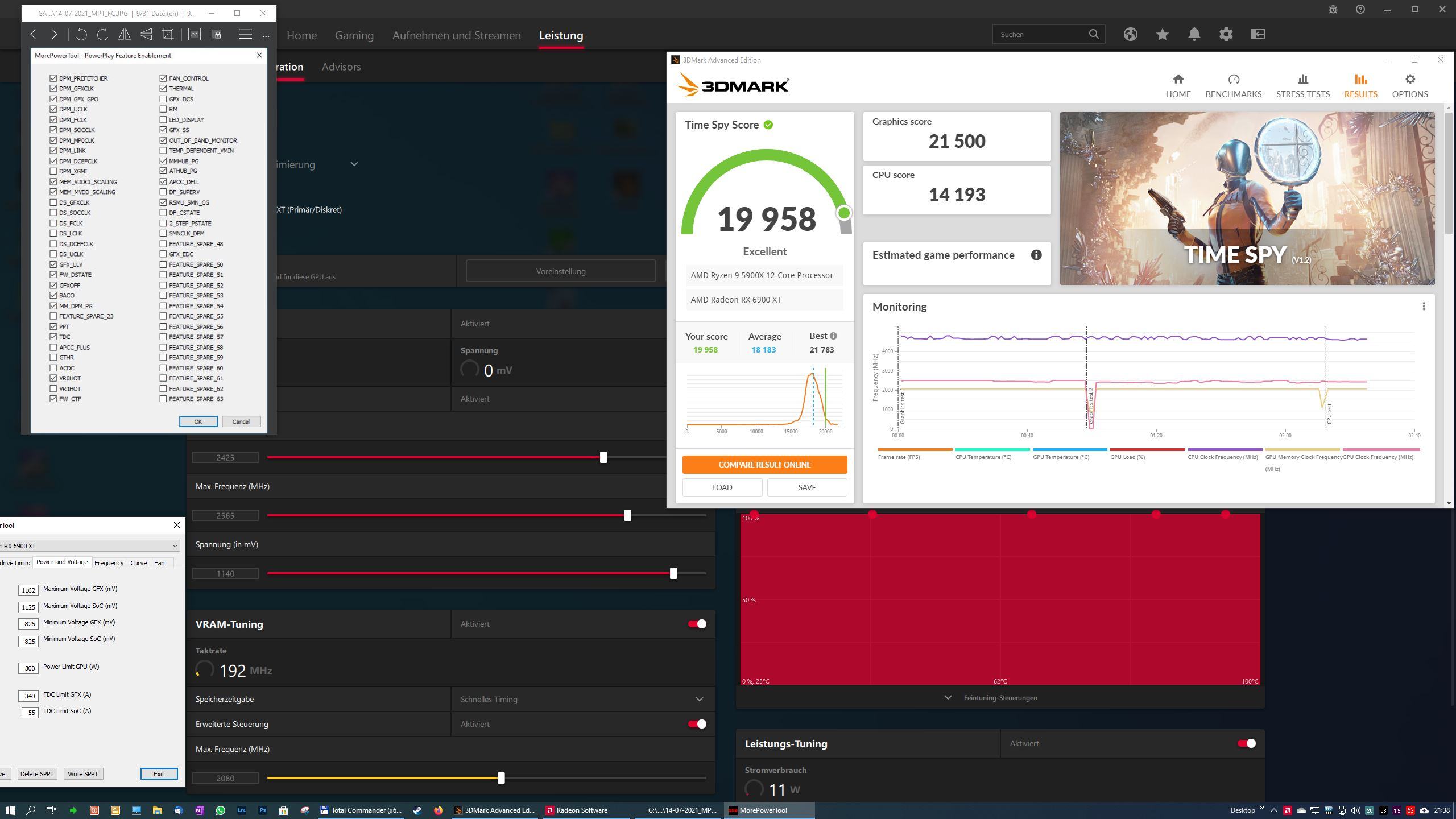

Hab nicht aufgepasst und 320 W MPT + 15 PL laufen lassen, er geht definitiv an die Grenze, GPU war vor gekühlt, aber unter Luft echt kritisch.
Ich muss besser aufpassen. Aber wieder mit 20845 fast an meinem besten Ergebnis von 20888 dran.

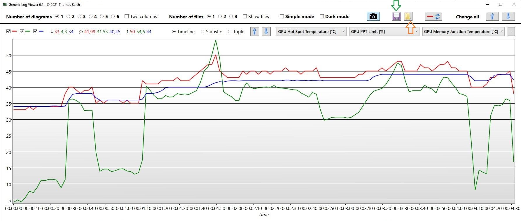

Hab nur keine Lust mehr den Log Viewer einzurichten, da mir das beim Speichern nach Stunden einrichten abgeschmiert ist ohne zu sichern.
Was hättest Du denn gerne beim log.Viewer im Bild?
Kann Dir gerne die cfg posten.
Das muss ich wohl selbst machen, aber war echt verschenkte Zeit, zumal dieses ewige Drop Down gesuche nervt.
Im Prinzip interessieren mich aktuell nur die Durchschnittswerte

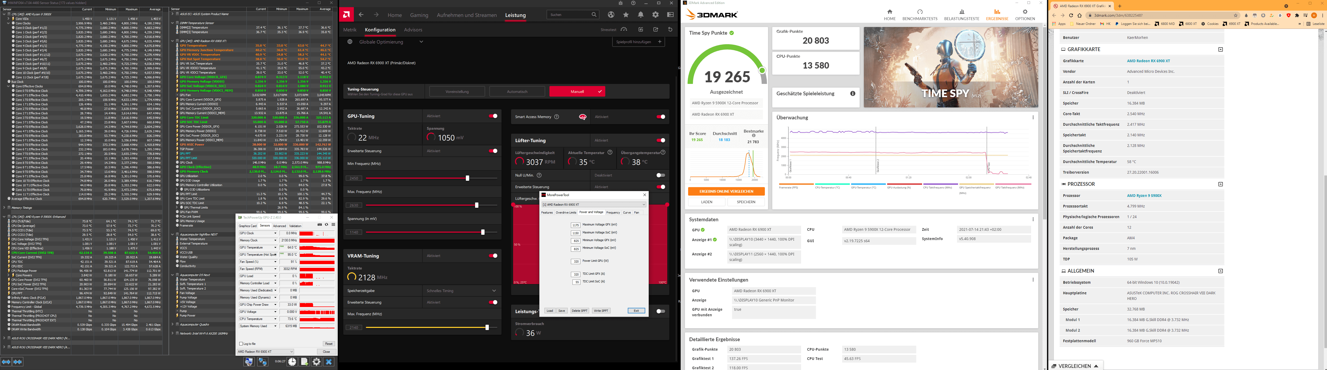

@rvollert MPT GFX sind 1162 hast das auf 1165 stehen oder 1160? Er rundet ja immer etwas auf/ ab.
PL+15%?
Das war jetzt nur ein Versuch in die andere Richtung und bin überrascht dass das so klappt.
PL+15%?
Hattest einen TS-Run, weil du kein Ergebnis gezeigt hast? Ich hatte im MPT 1160 mV eingestellt, MPT macht daraus immer 1162 mV. PL ist +15%. Die Karte zieht sich bis 347 Watt bei mir.
Dein Setup startet bei mir nichtmal in GT1.
Kann sein das TS hängt, das führt dann zu soifortigen Abbrüchen.
Japp war der TS Fehler. Also GT1 Ende hat der Hotspot bereits 101 Grad in HWInfo und 103 in GPU Z.
Ende G2 111 Grad Peak beim fade out des Screens
