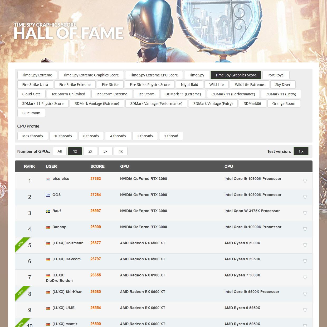

Alle weg? :oops: Warum?
Nur scores die unter Tess off gelistet sind sollten gelöscht werden, was anderes macht keinen Sinn.
Dann gratuliere ich Holzmann mal zur momentan weltbesten 6900xt. :giggle:
Einrahmen und an die Wand damit, das wird noch den Urenkeln erzählt.
Zweifellos. Nur, wie belegen wir künftig "unverbuggt"? Tess off lässt sich nicht nachweisen. Ohne dass UL was ändert, ist das Vertrauen dahin.
Ja, hoffen wir dass AMD oder UL bald eine Lösung finden.
Ich habe Tess nie angeguckt, und bin mir dennoch unsicher ob meine Ergebnisse Valide sind :ROFLMAO:
Speaking of: Der aktuelle WR-Halter hat als Einziger hier immer unverblümt zugegeben, mit Tess off zu experimentieren. Vielleicht hat's in deinen letzten Läufen ja endlich mal funktioniert, Holzi? Du wirst um einen Videobeweis nicht herumkommen. :asthanos:
