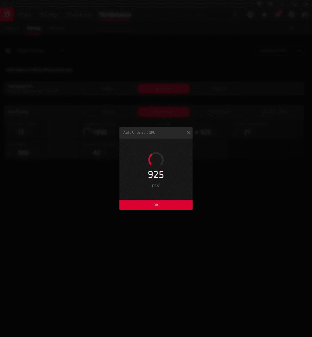

Edit: Auch interessant 925 mV ist vorgeschlagen. Das deckt sich auch mit meinem 24/7-OC.

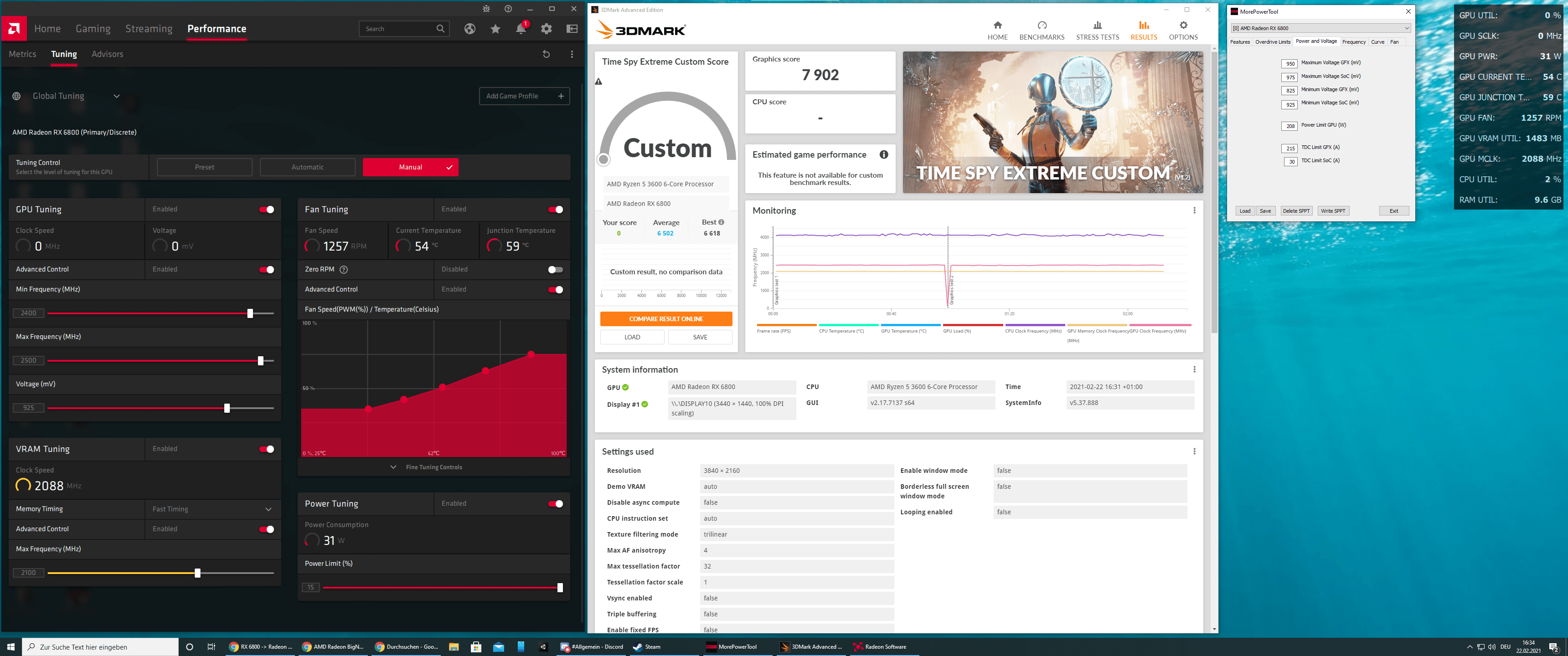

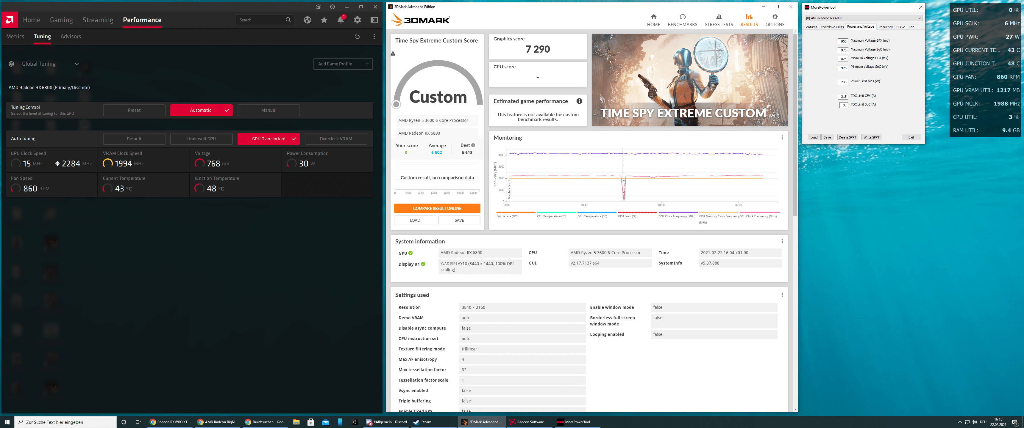

Edit 2: Zum Vergleich. Soeben fertig geworden mit 24/7-OC-Settings. 7290 vs 7902 GPU-Score. Auto-OC vs manuelles OC (inkl. VRAM-OC) jeweils mit MPT-UV/-Anpassungen.

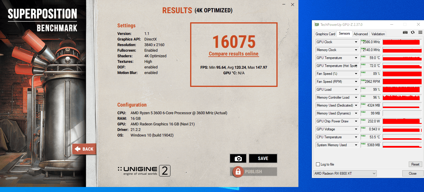

Hier mal stock ohne MPT nur Spannung auf 1.08V gesenkt im Wattman und 2550MHz und 2150MHz RAM Fast +15% PLeingestellt.
Lohnt so net, brauche fürs OC noch komplett neue MPT Settings die ich net habe....

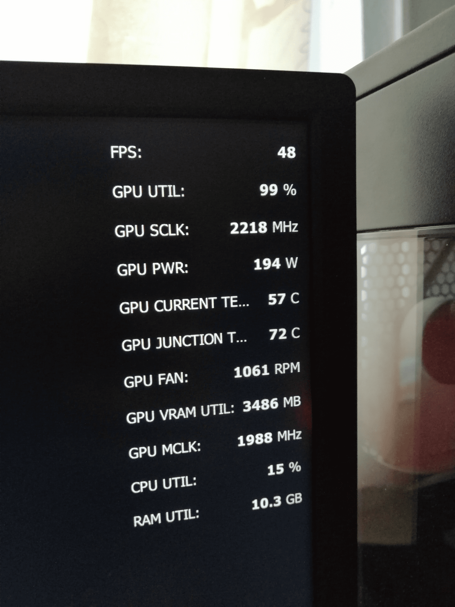

Kommt ihr denn auch ohne durch time spy gpu Part2?
Ich frag mich halt, ob meine karte fehlerhaft ist oder das netzteil ein Problem hat.
Dieses abstürze sind völlig random hab ich so das Gefühl.

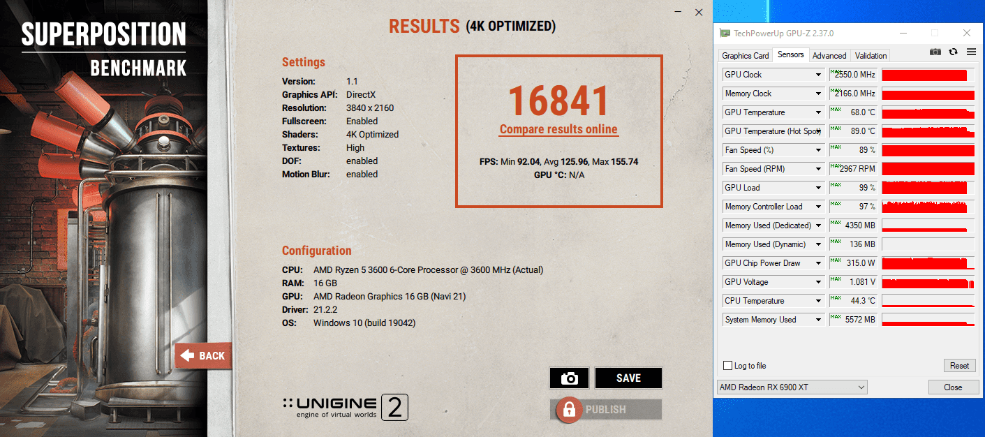

Also lohnenswert ist OC wohl ent unter Luft, hier mal auf die Schnelle ein run:
Sind jetzt mit max 330W, aber wie gesagt da liegt sicherlich noch Tuningpotential brach, ich bin auf jeden Fall froh, dass der Kühler funzt und ich neben dem guten UV auch OC machen kann, auch wenn ich das net so dolle mag, unter Wasser wäre es was anderes.

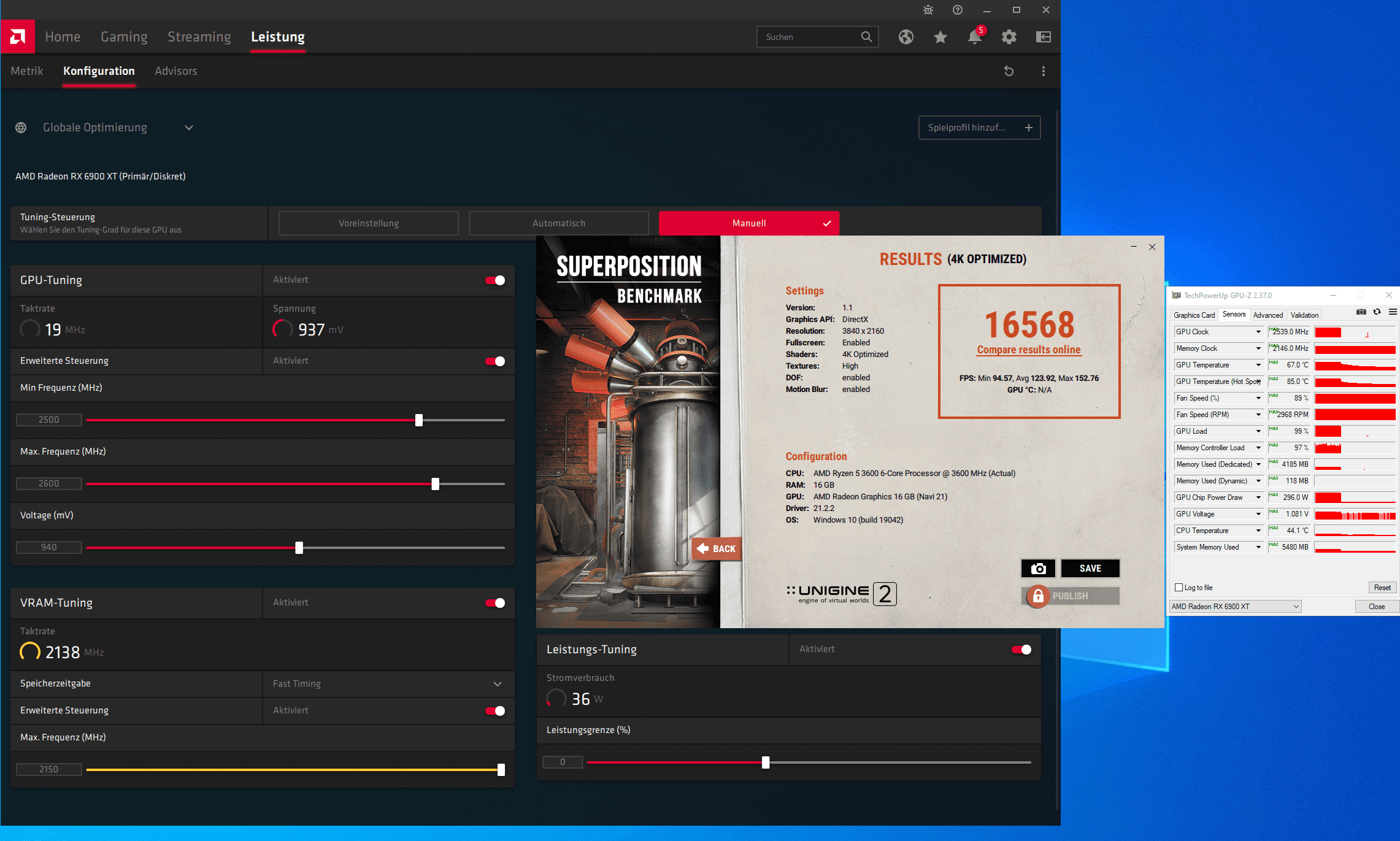

Hier noch ein Update: (meist liegen rund 300W an), also da sollte definitiv noch was gehen.
