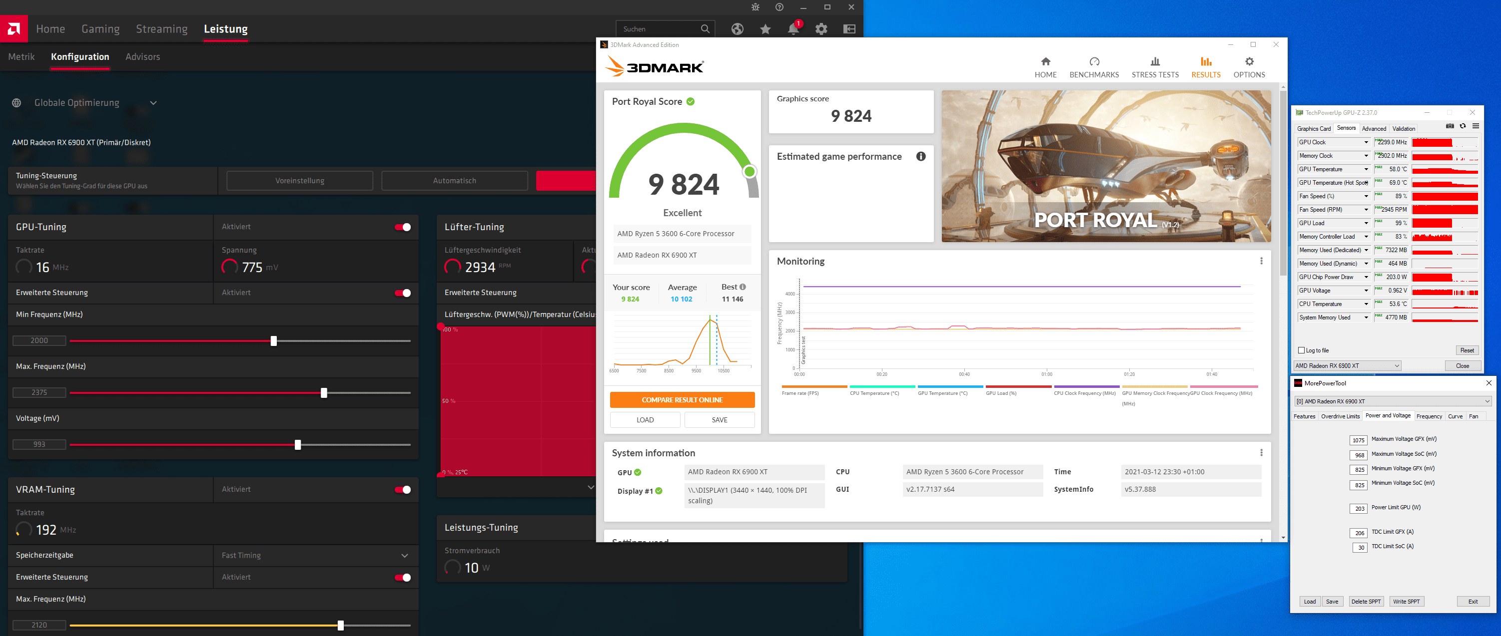

Naja, ZEN3 macht da schon auch Dampf. Ich bin mir sicher, daß da auch noch mehr drin wäre.

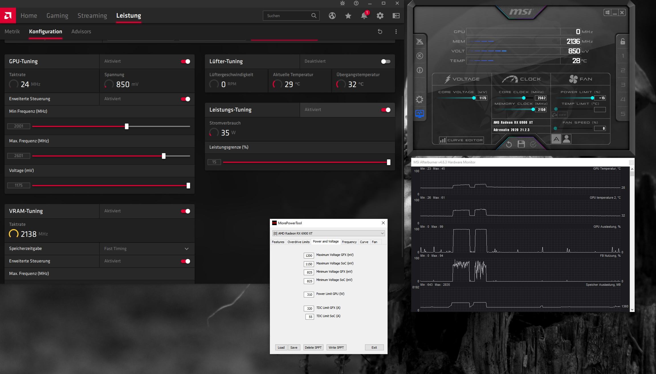

Moin, ich brauch mal hilfe daich seit tagen versuchen mit dem Morepowertool die Max. Voltage von 1175 aus 2000mv anzuheben und das Power Limit auf 300 oder 310.
Leoder nicht die Karte auch nichts an, daher kann ich nicht mehr höher takten, Tempps sind easy da unter wasser.
Kann mir vielleicht jemand sagen woran das liegen könnte?

Erhöhe halt mal die max Soc voltage auf 975mV-1.025V up to 1.075V, einfach mal testen und unten anfangen.
Also jedenfalls nicht solange mit RED BIOS Editor die 6900xt unterstützt oder hab ich das was falsch gelesen?
Aber das Powerlimit sollte doch gehen oder.?
Hast du write sppt geklickt und danach den Rechner neu gestartet=?
PL erhöhen geht natürlich.

Ich habe jetzt ein kleines Problemchen... Nachdem ich irgendein Voltage-Setting im Afterburner getätigt habe, in der Hoffnung die Voltage-Kurve wieder einmal zu sehen (und zu forcen), kam es nach dem Neustart zu "Geblinke", sprich irgendwas versucht zu starten, Windows Absturzberichtgedöns taucht auf, irgendwas versucht zu starten, etc... Nach etwas 30 s checkt Windows, dass das keinen Zweck hat.
Ich dachte ja erst an einen Kartendefekt, aber das andere alte Windows bootet noch normal...
In Panik habe ich AB deinstalliert, immer noch Geblinke, dann DDU, dann Treiberinstallation, dann Treiberreinstallation mit Windows, MPT-Delete SPPT, Treiberreset, Registry-Clean mittels CCleaner. Also alle Register gezogen. Nun werde ich den MSIAfterburner neu installieren in der Hoffnung, dass ich den dann für immer deinstallieren kann...
Hat jemand eine Idee, falls es nicht klappt. Übrigens: die Beta, die ich runtergeladen habe, lässt sich nicht auf der AB-Homepage runterladen... Gab es da Probleme mit der aktuellen Beta?

Also, kann ja nicht sein, dass, wenn man AB-Settings ändert, man da irgendwas kaputt machen kann... -.-
Hände weg vom irren Afterburner.
xD. Wollte den doch gar nicht nutzen. Wollte nur probieren 2000 MHz minimal zu forcieren. Soweit kam ich aber nicht mal ansatzweise ^^. Wenn doch nur endlich die Möglichkeit bestünde eine Minimal-Frequenz zu setzen :cry:. Ich möchte nicht, dass die GPU unter 2 GHz taktet, da sie aus Gründen bei niedriger Belastung die GPU-Auslastungskrankheit FPS-Dropping bekommt. Also Auslastung 0 %, Frequenz 2 GHz... So schwer AMD??? Da verzichte ich halt auf 10 W Ersparnis, mir egal. Möchte nur, dass die Karte in 3D-Games lüppt. Und ich will und werde keine 5x00-CPU kaufen :-P.
Also Problem: kurze Hängerchen in manchen Games trotz vielen FPS, da die Karte scheinbar zu langsam schaltet... Es geht um die Länge der Frames. Diese sind nicht immer gleich verteilt, da stockt es halt mal für 1-2 Frames, etc.
Naja, egal. Stimmt schon. Finger weg vom AB...
Jemand eine Möglichkeit die Min-Voltage so anzuheben, dass Min-Freq 2 GHz angelegt wird, aber ohne Risiko?
