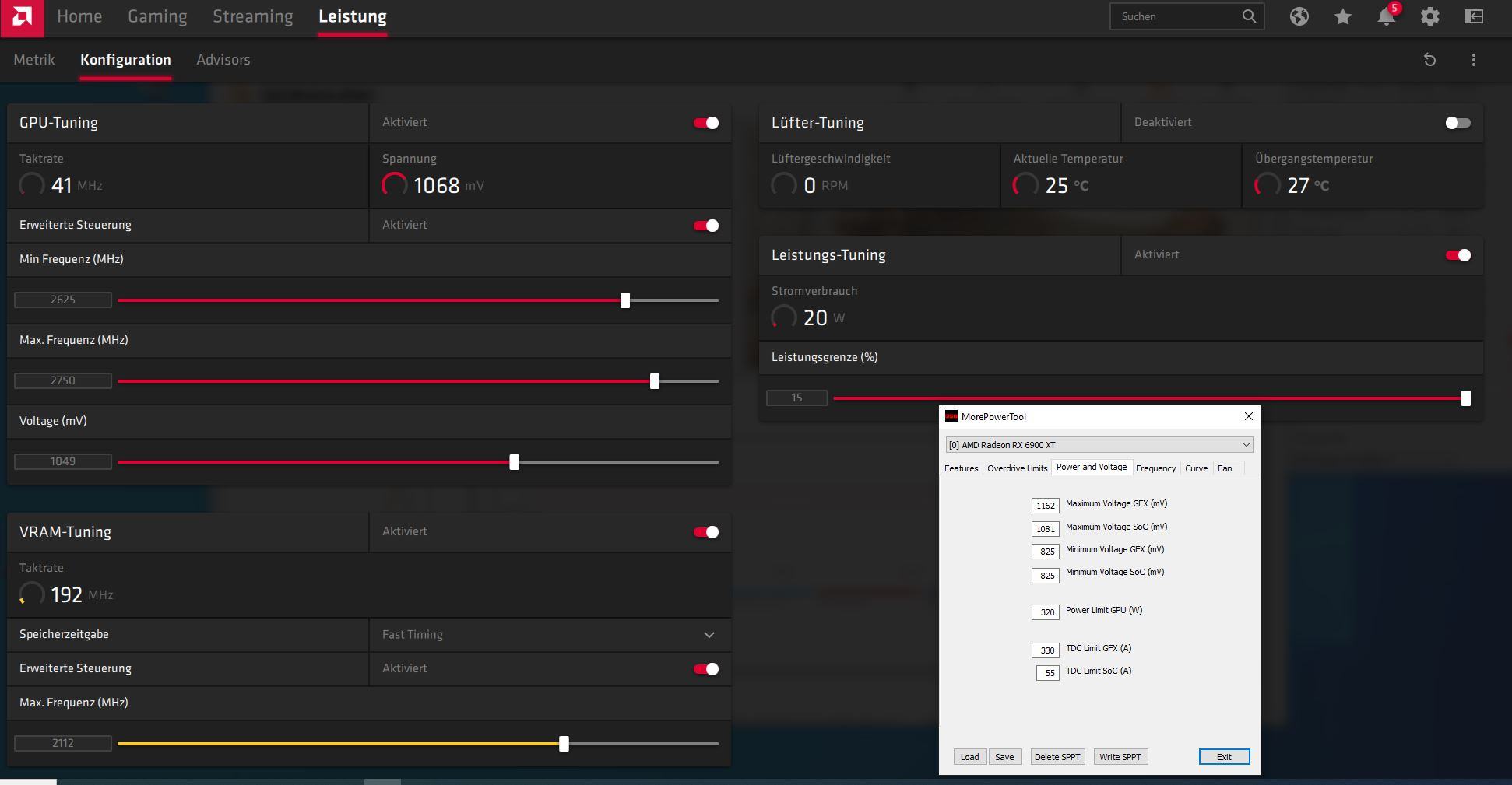

Guden in die Runde!
Bin schon seit längerem Mitleser und wollte jetzt hier auch mal was beitragen.
Hab bisher nur ein bisschen im Wattman gespielt, ans MPT, traue ich mich nich net so ran.

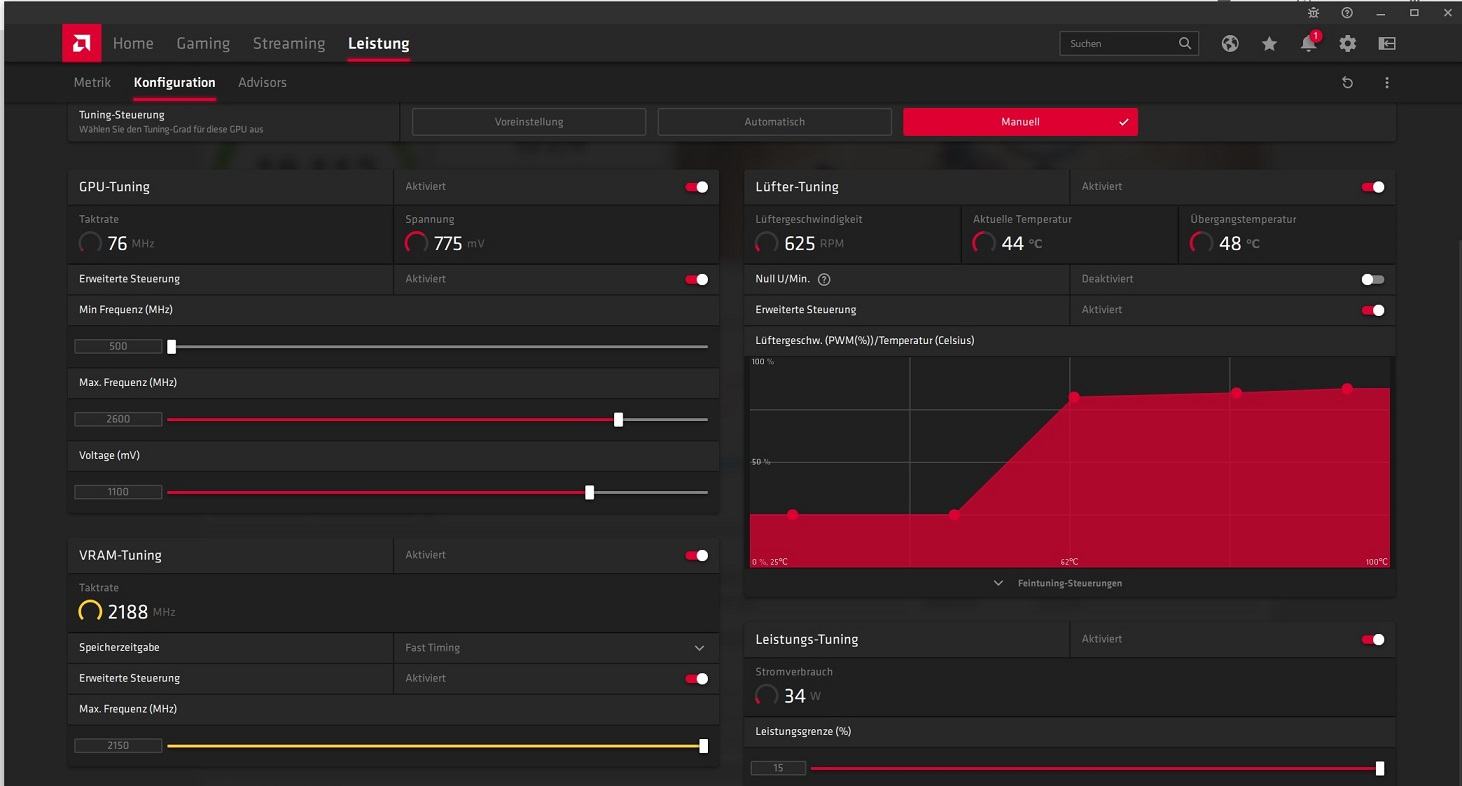

Würde die Karte gerne undervolten, etwa Stockleistung, bei möglichst hoher Energieeinsparung, hab aber glaub ich en Potatochip...
Hat einer von euch Zeit und Lust, sowas mit mir mal exemplarisch per Skype oder so durchzugehen?
Viele Grüße
Karybdus
@Karybdus
Willkommen im Forum!
Richtig untervolten geht nur per MPT, paar Seiten hier zurück sind schon mal ein Haufen einstellungs Beispiele von usern ....

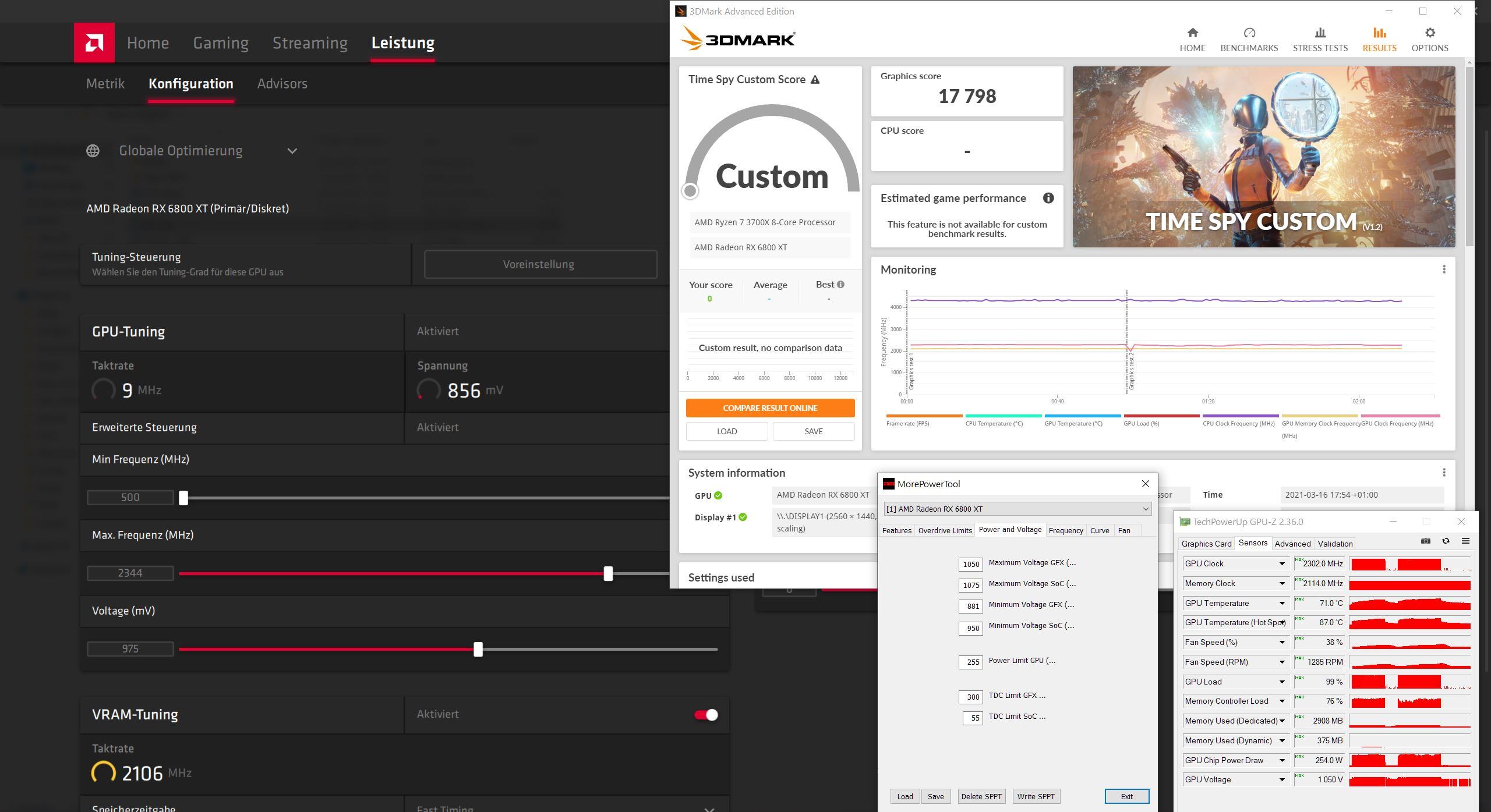

1050mV MPT 255W
Mal schauen, wo wir landen. Die Karte braucht jedenfalls mehr Spannung. Mit 1050mV und 255W gingen bei meiner (mäßigen) 6900XT 2414Mhz und ~18600Pkt im TS (wenn auch bei nur 1043mV im Treiber, Karte mochte uV dort nicht....)

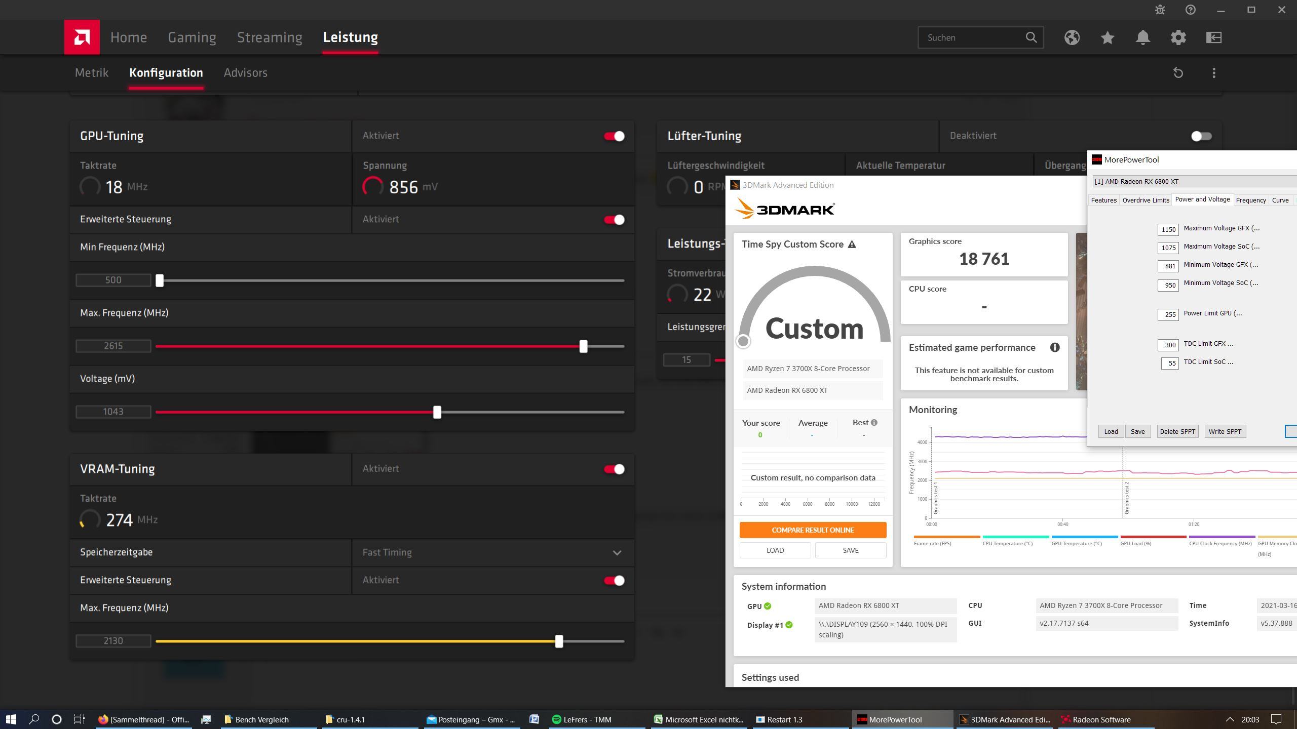

Und max, was ohne PT Erhöhung im MPT geht. Ganze 3,3% mehr mit +15% PT. 18161 mit 0% PT

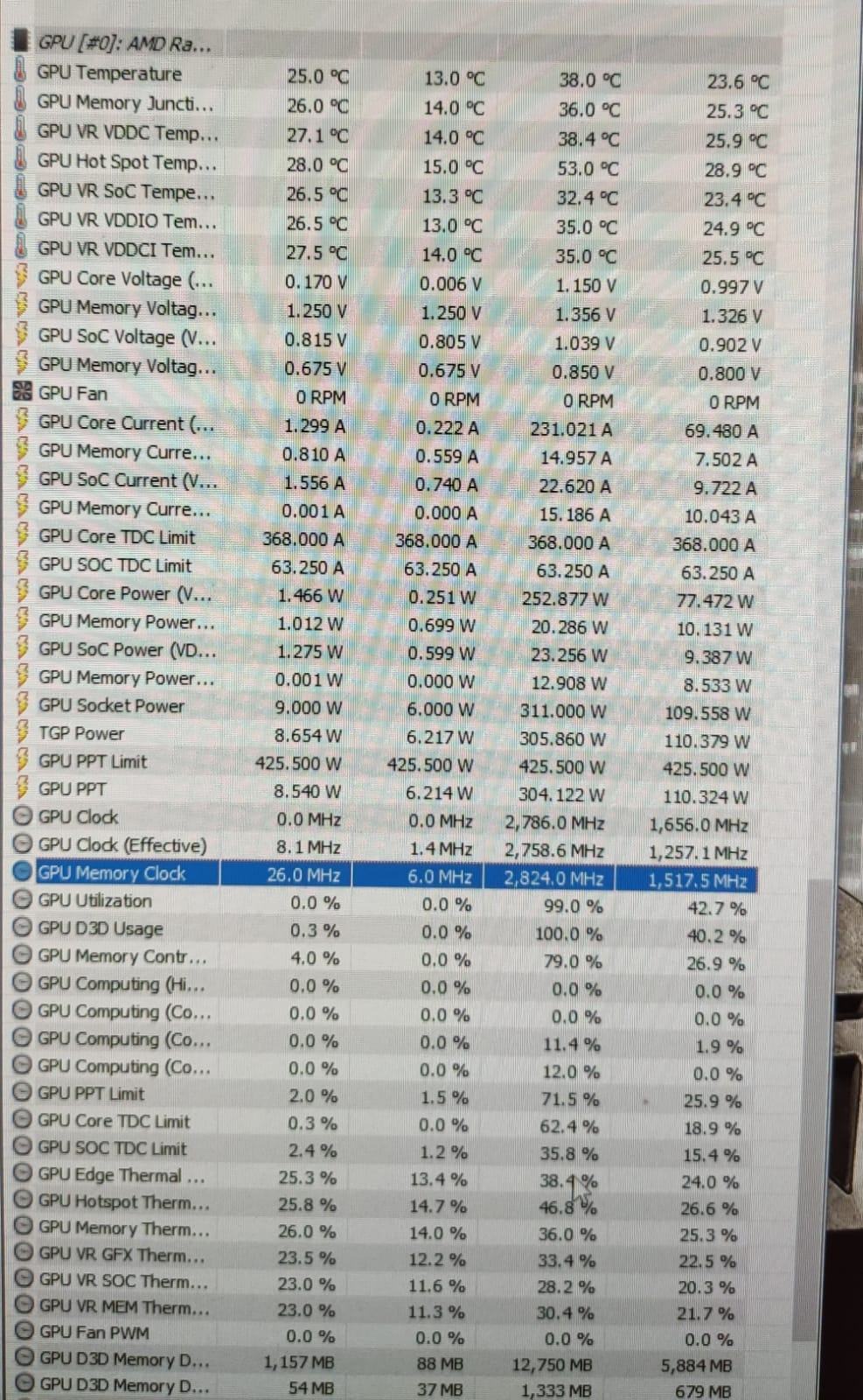

so hier mal ein Bild von HWinfo, ich weiß nicht wie das geht, hatte gestern 5 mal horizon zero dawn im Benchmark laufen da war nicht udn irrgend wann ist es halt da.
kommt hier jemand höher:)
Karybdus hat schon mal 2188 MHz.
Nein und das will auch keiner. Die GPU wird übertaktet, der Speicher aber nicht in solche Regionen. Viele lassen den Speicher so im Bereich 2100 MHz laufen, aber was du da hast ist nix. Entweder ist das ein Messfehler oder dein Speicher taktet aus irgendeinem Grund mal kurzzeitig so hoch und fällt dann auch gleich wieder runter. Lass parallel mal GPU-Z laufen und logge die Kurve mit. Da solltest du dann ggf. mal einen ganz kurzen Peak sehen, aber nicht, dass der Speichertakt länger so hoch läuft.

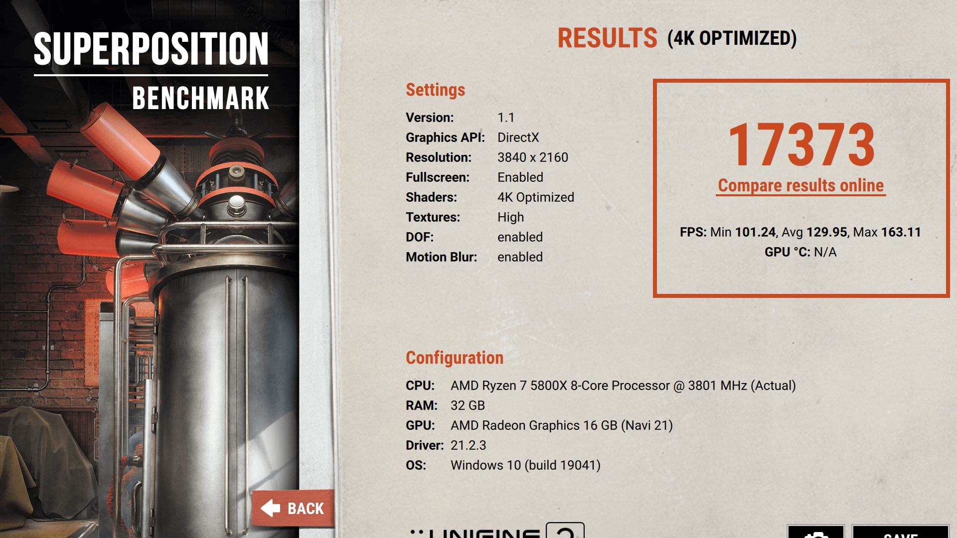

Guten Morgen allerseits. Habe schon hier ne Weile mitgestöbert und werde auch mal paar Ergebnisse von meiner 6900xt unter wasser kund tun. Ich habe mich mit dem MPT bis 370 Watt ran getraut und dabei wird einer der 8pin Leitungen schon Recht warm. Eigentlich verkraftet ja ein 8 Pin nur 150 Watt. Wenn ich noch höher gehe mit dem PL (temp alle unter 70°C) könnte das Probleme mit der 8 Pin Leitung geben? Nicht das da was
wegschmort :shot:
PS.Bilder von meinen Ergebnissen folgen noch
RDR2 stürzt ab mit diesen Settings, auch mein TSX stable Profil (1021mV Rest gleich) stürzt ab im Spiel, oder es liegt am Game kp, glaube aber eher weniger.

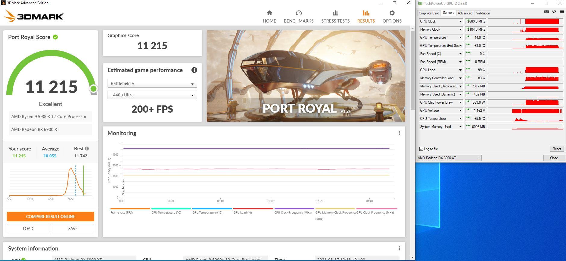

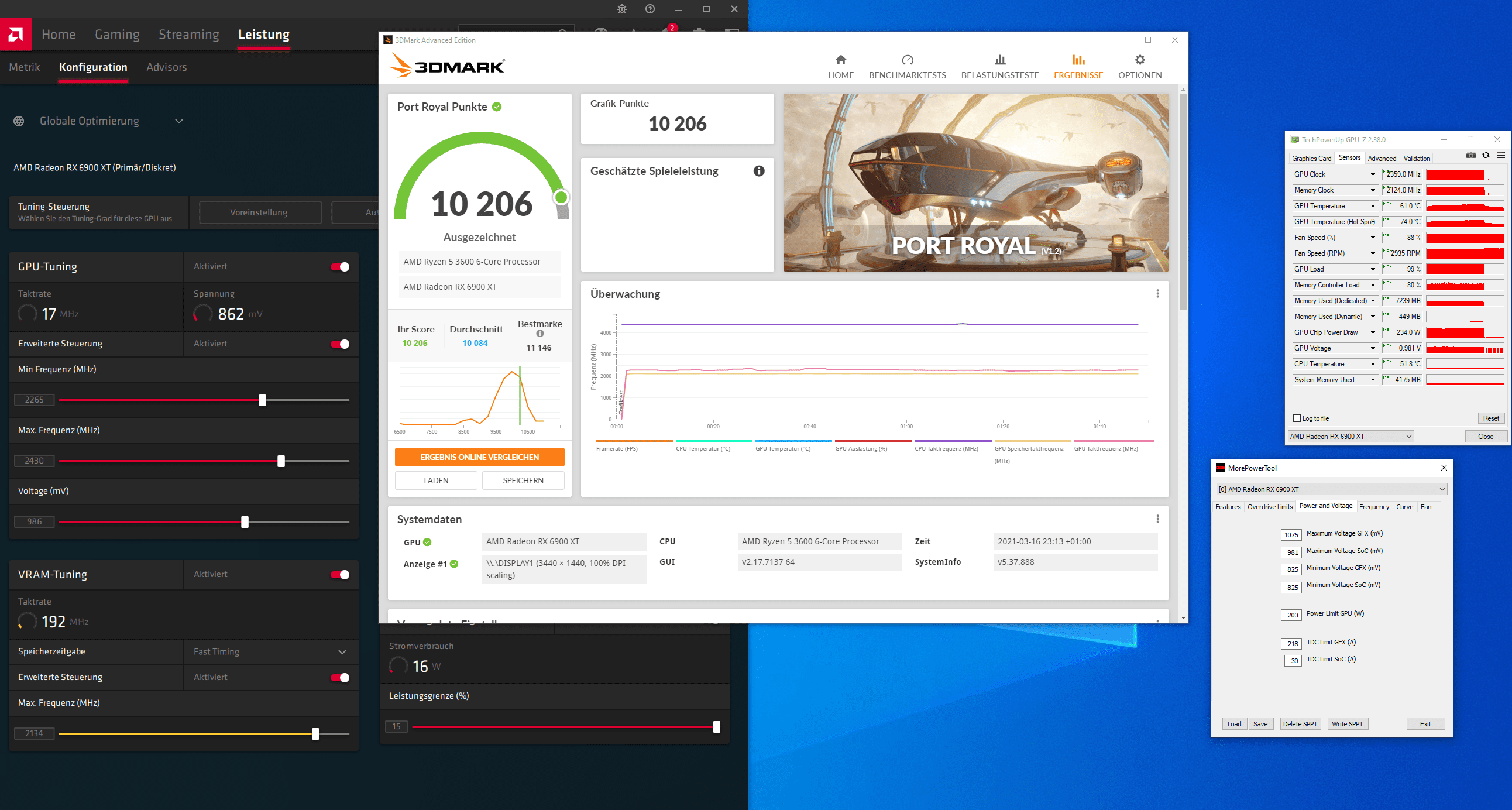

Hier mal meine Ergebnisse. Per MPT von 255W auf 325Watt gestellt. Den max Strom um 20A angehoben.
Hatte auch nochmal den PortRoyal laufen lassen:
