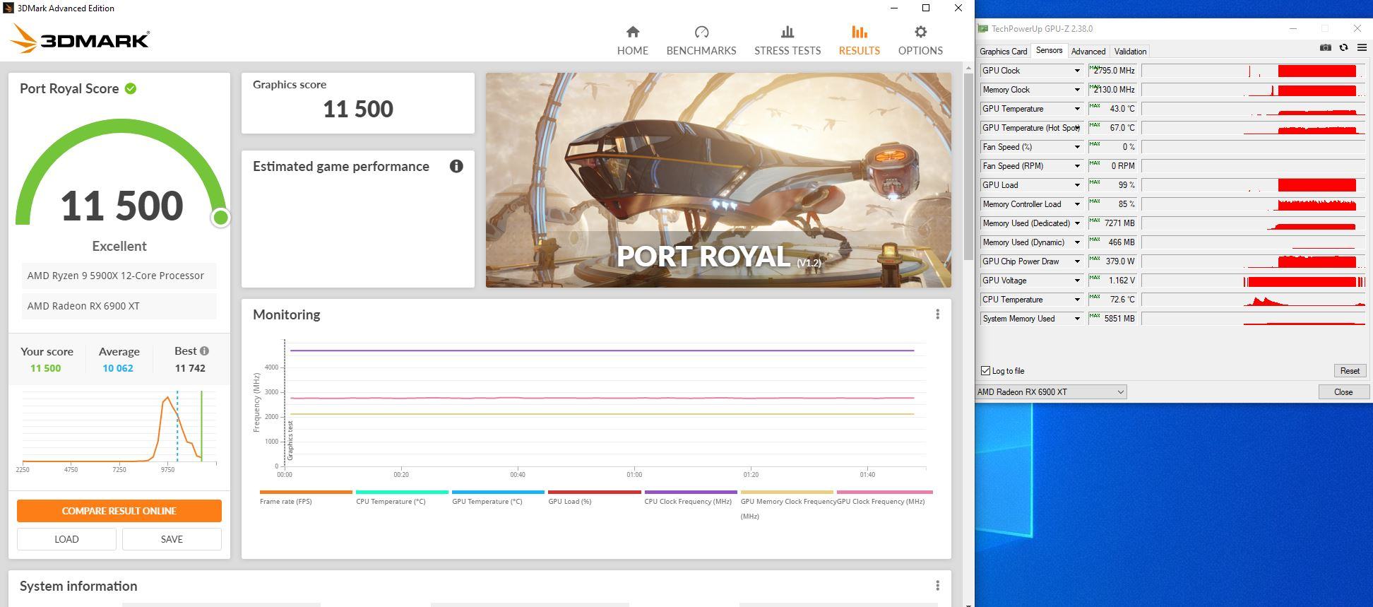

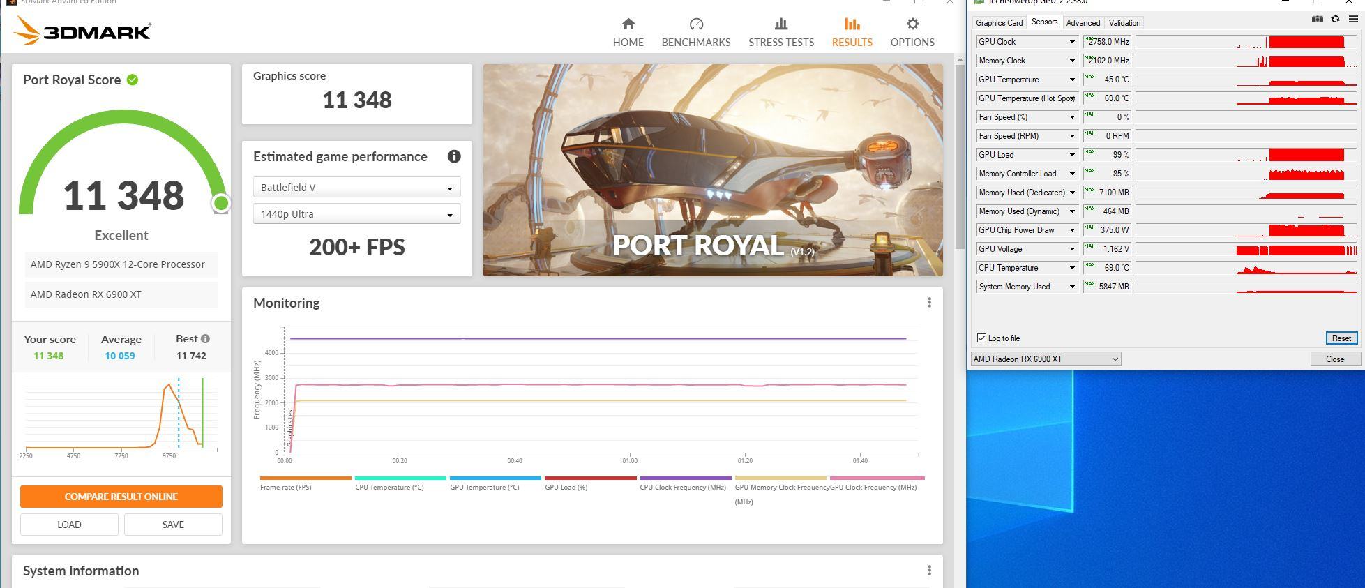

Punktlandung.... Nach den ganzen Tests habe ich das mal wasser wieder auf normaltemp abkühlen lassen. Kann mich aber drehen wie ich will, mit dem Powertarget komme ich nicht höher.
Verstehe aber die Berechnung des Ergebnisses nicht. Ist das rein GPU Test? Also spielen Arbeitsspeicher und CPU hier nicht rein, weiß das hier jemand?
Ich habe in die Benchübersicht geschaut. Da sind andere mit 6900XT deutlich schneller trotz niedriegerm Takt. Da bin ich mit meinem Min Takt schon fast drann.

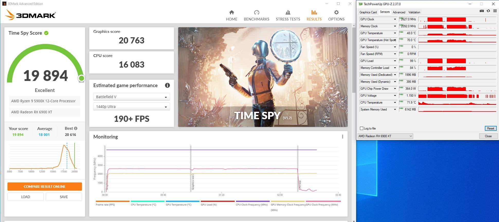

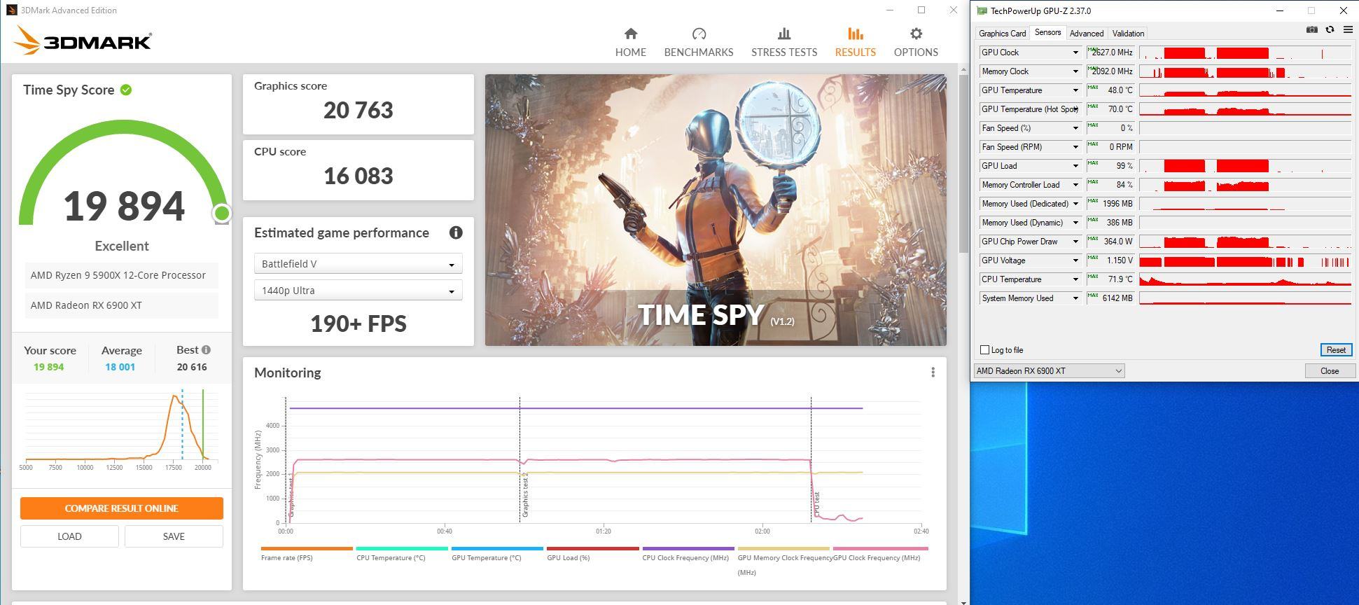

@ Lime und gocu könnt ihr auch eine Timespy Lauf machen? Oder stürzt er da ab? Ich habe nur den Kostenlosen 3d Mark und würde mal gerne mit euch vergleichen und rantasten.
Habe gerade keinen aktuelleren zu bieten und mein Kreislauf ist zu warm um jetzt ein neues Ergebniss mit hohem Takt zu fahren.
Ist nicht von heute, habs aber nicht ganz ausgetestet.
Deinen Grafikscore habe ich damit anscheinend schon geknackt. Aber mal schauen ob ich noch a bissl Richtung Lime komme 😁
Da müsste mehr drin sein, weil hab mit meiner ollen Referenzkarte auch in etwa denselben Score erreicht unter Luft, bei deinen gezeigten Werten im PR gehe ich stark davon aus, dass du die 21k+ locker knacken solltest.
Das Problem ist glaube ich das der TS sehr zickig ist mit zu viel Takt.
Kann gut sein, hatte nicht viel versucht. Ich habe aber auch nur ne olle Referenzkarte. Wobei ne 6900XT Grundsätzlich schon jammern auf hohem Niveau ist ;)
Aber unter Wasser oder nicht? Ist dann doch keine olle Referenzkarte mehr 😁
