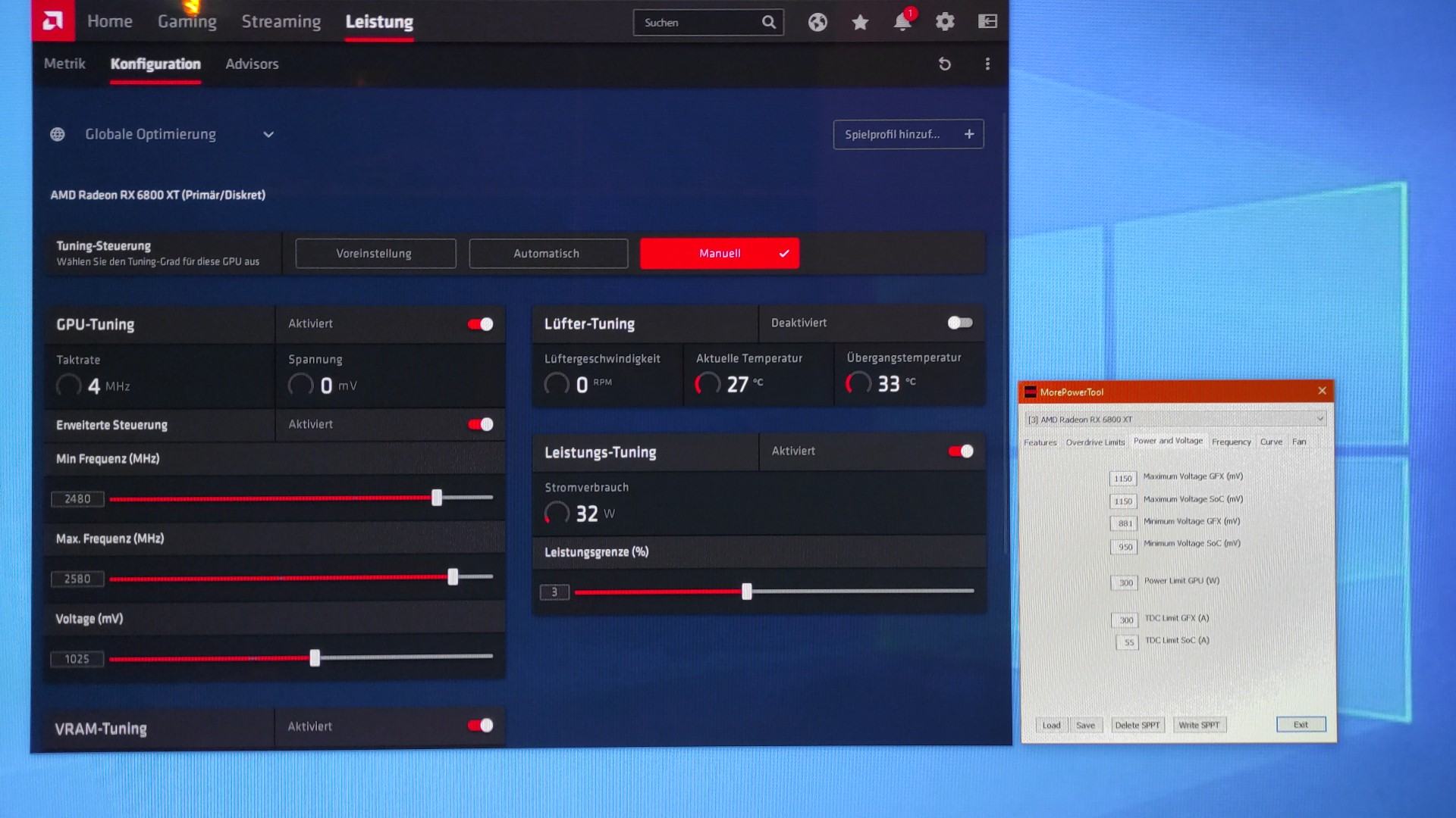

Habe gerade nur ein Handybild hoffe das reicht dir. Gerade ist die non xt verbaut.
Diese Settings sind bei mir komplett Stable mit und ohne Raytracing.
Natürlich kann man das Powerlimit anders einstellen aber war halt die Testumgebung

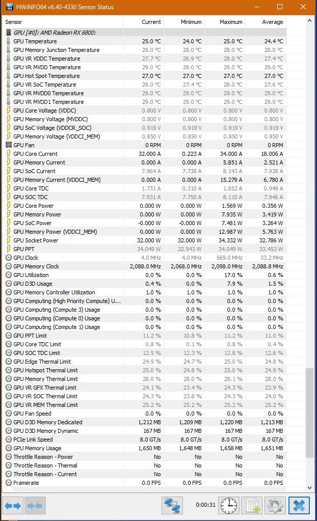

Durch die neue HWInfo könnten wir ja mit einem "HDD-Protokoll" evtl. den Grund catchen, wieso das Bild schwarz wird / der Rechner abschaltet...
Unten die Throttle-Reasons und oben die Mem- und VRM-Temps dann unbedingt beachten!

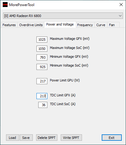

So, habe noch mal ein Ref. XT Bios geladen und es etwas in den Werten entschärft, wie empfohlen:
Ich sehe das so:
Wird zuerst 300 A bei weniger als eingestellten 220 W Max-TDP (nur so ein Beispiel) erreicht -> kein Problem... Dann sprechen wir aber von einem Undervolt von 220 W / 300 A =0.733 V -> wird nie passieren...
Wird zuerst das TDP-Limit erreicht, wird das doch meist ungefähr im besten Fall bei 1 Volt sein, also bei 220 W TDP (oder was immer bei euch TDP ist)... Zumal 1 V meist besser "abliefert" als 1.025 V... Also werden maximal 220 A - 240 A benötigt...
Also, alles relativ egal, solange etwas mehr Ampere zur Verfügung stehen als (Max-TDP Watt / gesetzte Voltage)...
Bei 220 W und 210 A läuft man aber mMn (knapp) ins TDC-Limit: 210 A * 1.025 V = 215.25 W... Vllt kommen da deshalb bei mir leicht niedrigere Scores bei raus...
Beim SoC bin ich überfragt... Evtl. bringen höhere Werte mehr Stabilität, mit der Chance dass die Karte so hohe Amps nicht mehr verträgt... Aber die Werte hat Igor ja am Laufen gehabt... Und meine Karte ist leicht schneller als Gurdis, je nach Benchmark...
So, evtl:
Dürfte ja mit 1 V undervolt noch nicht ins Limit laufen (es sei denn ins TDP-Limit, aber das nehme ich für "Sicherheit" in Kauf...)
