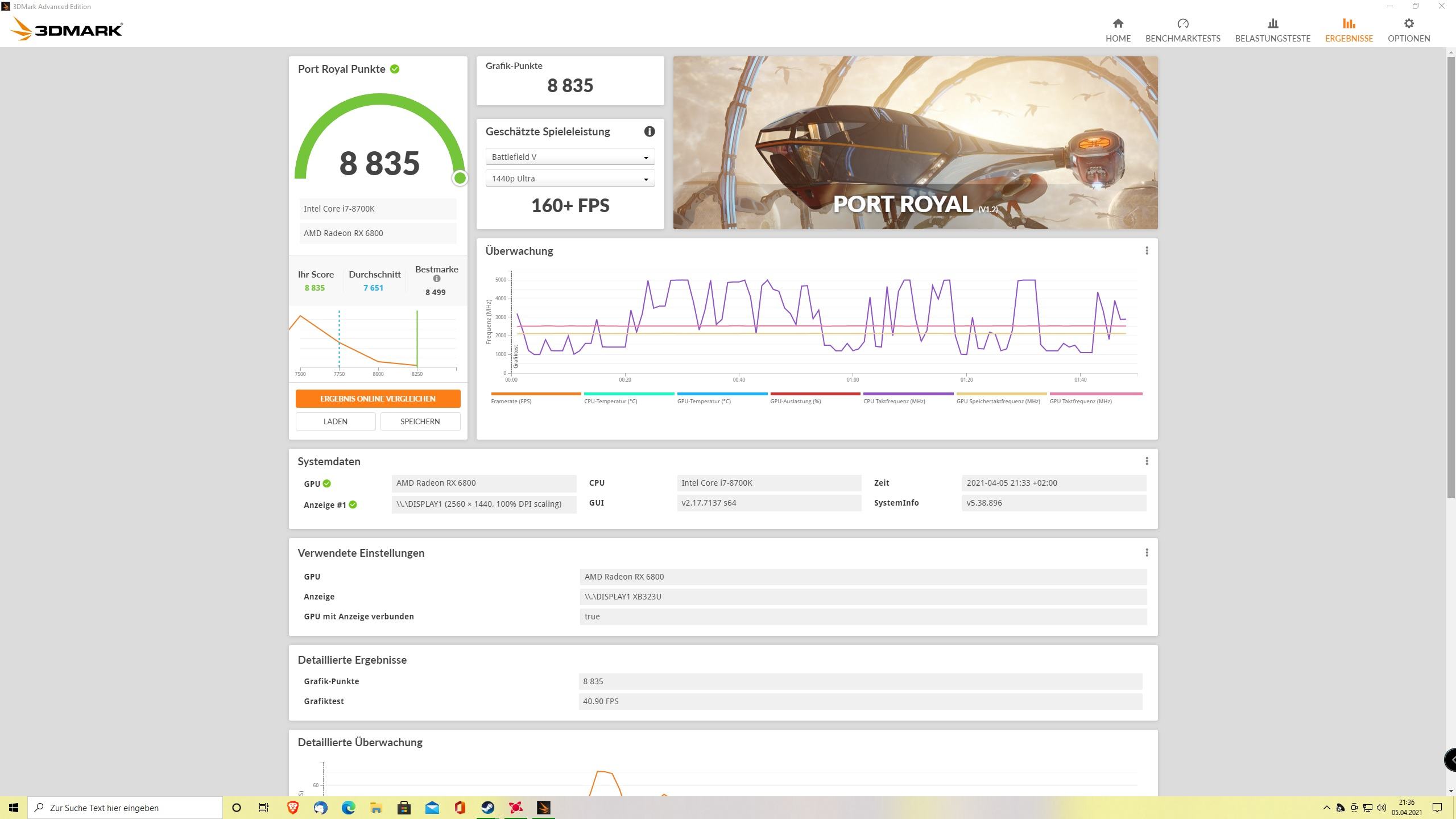

Port Royal 6800 HADES

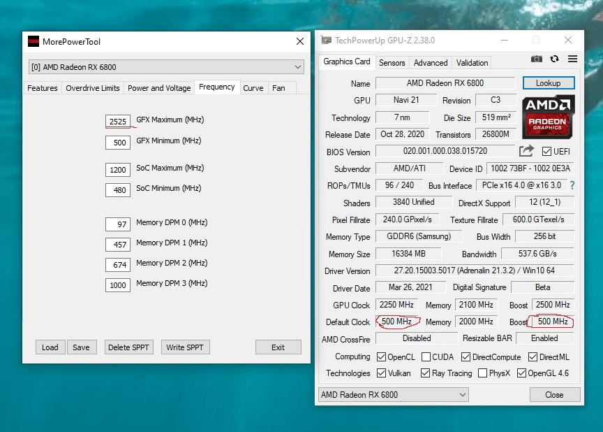

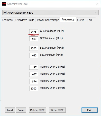

Hast du das GFX-Maximum noch verstellt (hatten wir ja früher mal gemacht)? Wenn ja, spinnt die Clock-Anzeige von GPU-z bei dir, oder läuft alles zufriedenstellend?:
Bin am überlegen, das wieder testweise um 50 MHz anzuheben. Damals hatte ich 500 MHz Base-Clock in GPU-z angezeigt bekommen dafür, aber vllt. kann ich das ja ignorieren und das GFX Maximum bringt ja doch was?
Bin mittlerweile bei OCUV als perfekte Methode für meine Karte angelangt (Anhang). Kannst du mir erklären, wieso ich da so niedrig komme mit den Spannungen? Ich kann auch iirc überall auf 2540 MHz damit takten, aber fühle mich bei 2500 MHz Max-Takt wohler. Ich versuche herauszufinden, wieso ich ggü. Default (Min-WM-Spannung 987 mV), nun höher komme.
Ich habe keine derartigen probleme. Das GFX Maximum müsste bei 2700Mhz stehen, wenn ich das recht in Erinnerung habe (seit Dezember läuft die karte so tadellos und nichts wurde mehr Optimiert) bei mir wird in GPUZ und Afterburne alles Korrekt angezeigt, die Taktrate bei GPU last liegt auch dauerhaft min bei 2540Mhz und Max bei 2590Mhz. Es sind maximal 50Mhz am schwanken.

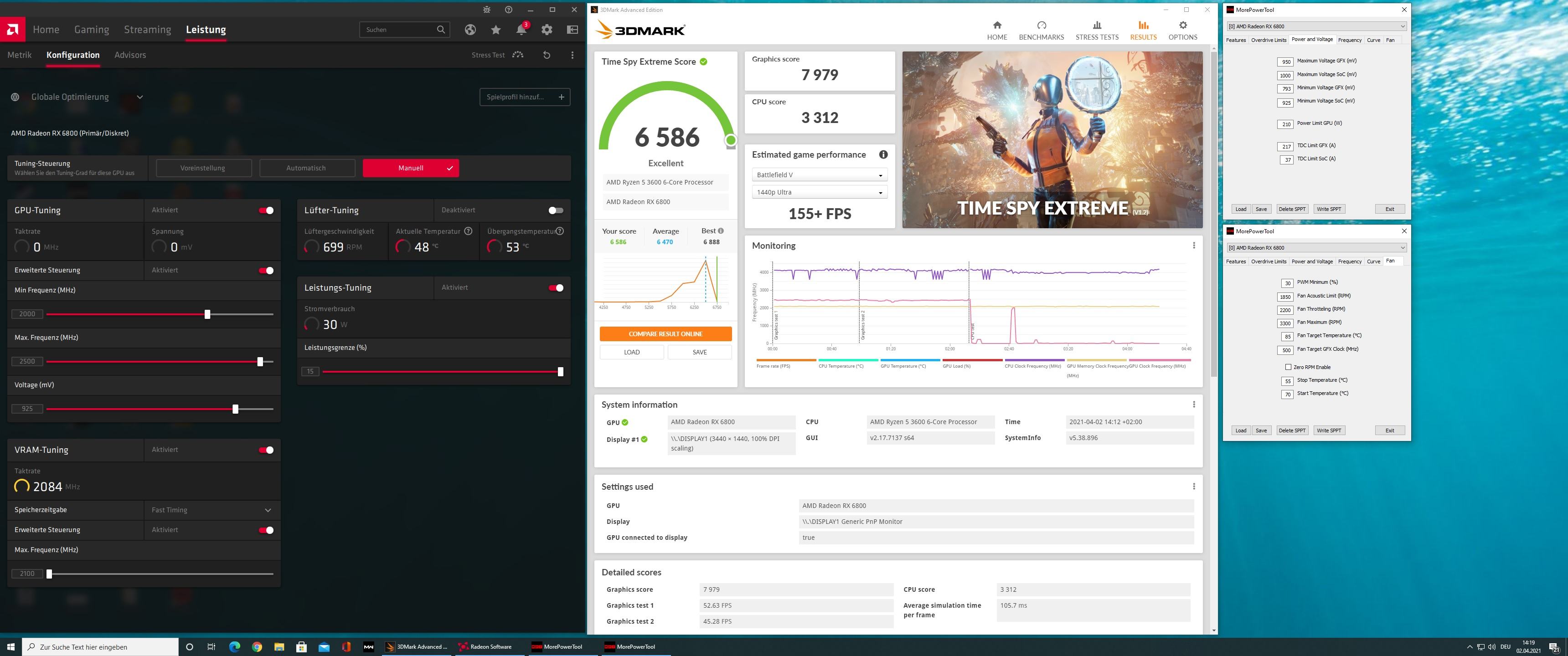

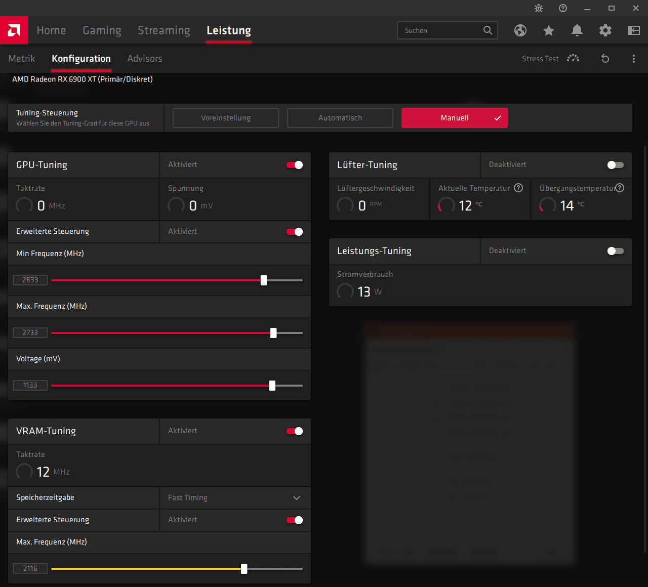

Nun hab ich mich doch auch noch mal 'rangesetzt. Nachdem der WaKü-Kreislauf ja nun wieder vollumfänglich wie er soll funktioniert (der CPU Kühler, auch ein alphacool, auch sehr restriktiv, war verstopft...), wollte ich natürlich die neuen Temperaturen prüfen. (y) Wahrscheinlich hätte ich mir bei der ganzen Aktion das re-seating des WaKü-Blocks für die GPU sparen können, aber egal das wurde jedenfalls ebenfalls erledigt und dabei andere Paste als die alphacool-Tube verwendet. Ergebnis ist so, wie ich das ursprünglich auch ungefähr erwartet hätte, sogar ein bißchen besser. Die Temperaturen waren einfach allgemein die ganze Zeit mit dem neuen WaKü-Block zu hoch.
Im Graphics-Score mit neuem MaxOC und dem 3900x auf dem 5. zu landen find ich als eigtl. Noob auch ganz okay :d
Dazugehöriges Timespy Ergebnis:

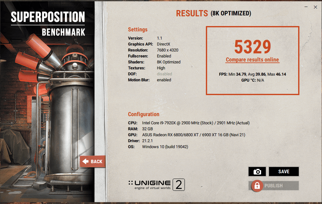

HWI nach SuperPosition Durchlauf:
MPT Settings...
...mit diesen Wattman-Settings:

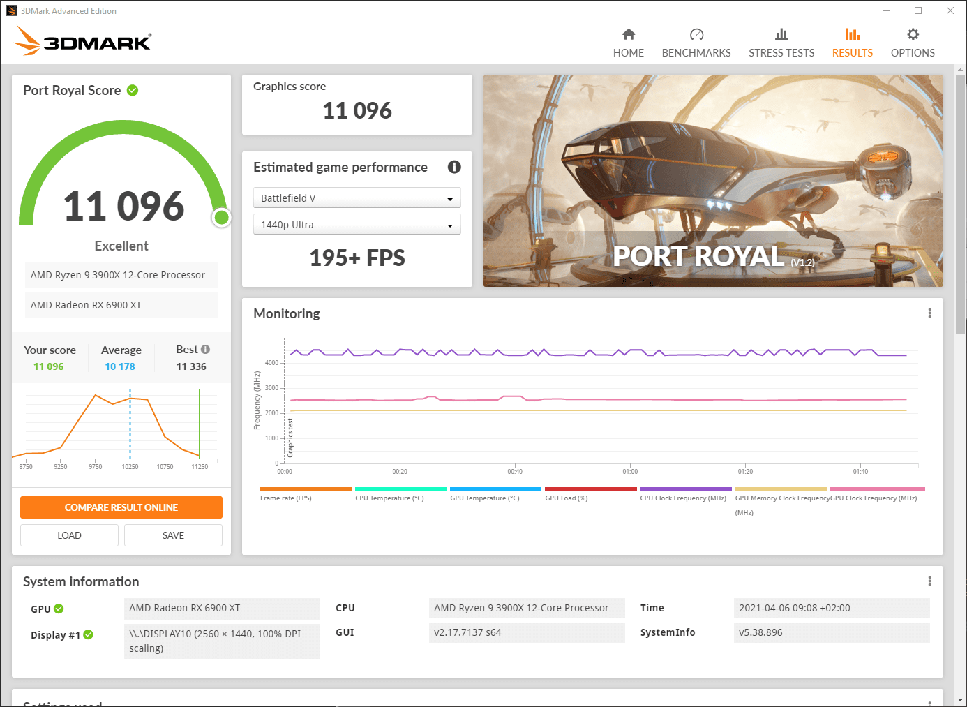

Port Royal Bench:
TimeSpy Run (5.er Graphicsscore, 3. Overall Score i.V.m. 3900X):
Neues 24/7 OC gibt es jetzt ebenso, -10% PL auf die 355W im obigen MPT Settings Pic = 320W und damit eigtl. dauerhaft anliegende 2,5GHz:
Timespy läuft damit auch ganz gut :)
HWI sieht nach einem TS Run dann so aus:
Insgesamt zufrieden :bigok: Ich frag mich nur, ob die 2733 tatsächlich das wirkliche Maximum sind? Das scheint bisher nämlich so die Grenze des Stabilen darzustellen. Weiter hoch komme ich nicht wirklich, das endet immer wieder im Crash beim Metro Exodus Bench (ist mein zweiter Stabilitätstest, nach dem PureRayTracingBench). Als ob die MHz daran schuld wären, weil auch Erhöhung der Spannung und/oder Watt keine Reaktion mehr zeigt. Das ist dann wohl das Höchste der Gefühle, oder? Reicht aber auch, ehrlich gesagt :d Das MaxOC Setting besteht zumindest aber auch alle Games (Division 2, Breakpoint, Metro Exodus, Borderlands 3, SotTR Benchmark...)
Wenn man bei jedem nur das beste Ergebnis zählt, bist Du sogar auf dem dritten Platz (y). Wär ja sonst blöd wenn der erste und der zweite jeweills 50 LN2 Ergebnisse hochladen, dann ist man mit einem Top Ergebnis nicht mal unter den ersten 100.

Zum ersten Punkt:
Wenn ich am GFX-Maximum spiele, kommt das dabei heraus. Bedeutet: würde ich das OC im Wattman rausnehmen, würde die Karte nur noch mit 500 MHz takten... Sicher, dass das bei dir anders ist? Gewinnst du durch dieses Setting was an Performance? Ich werde es mal so testen.

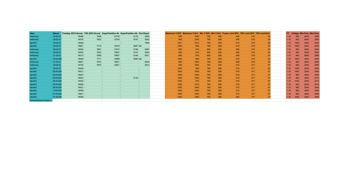

Ja es gibt eine Liste, die ist in @m4looney Signatur zu finden.
An Ergebnissen soll es nicht liegen. Nur nutzt ihr das MPT und schreibt GFX maximum/SOC maximum und alles andere auf. Ich hab da keine Zahlen....nur die mir der DMARK als Ergebnis ausspuckt. Das reicht mir.

@DaHell63 Bei Techpowerup in der VBios Sektion mal schauen. Da sind dann genügend Werte. Dann einfach die für deine Karte reinschreiben.
Sinn des Ganzen ist übrigens eine exakte Datenbasis zu haben, die einen wichtigen Bereich eben nicht ausklammert... Ansonsten, wenn du mir dein Modell nennst, kann ich das nachtragen, was an MPT-Werten fehlt.

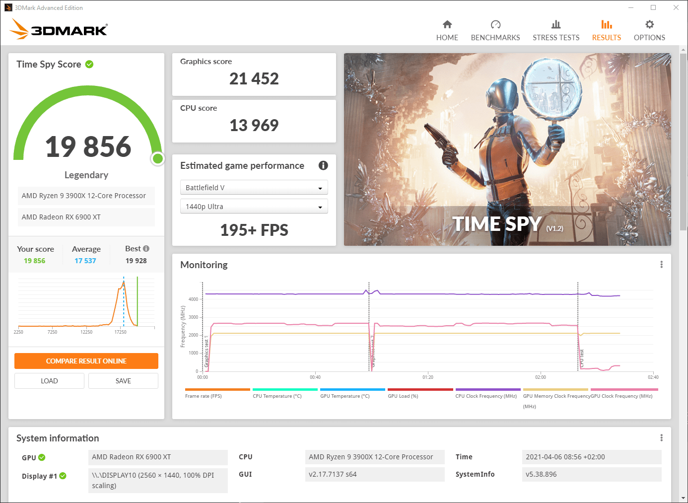

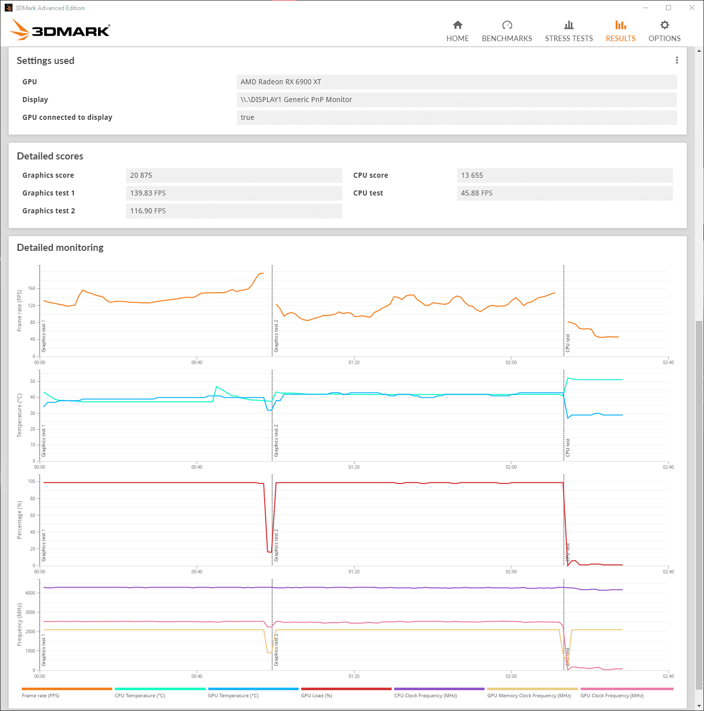

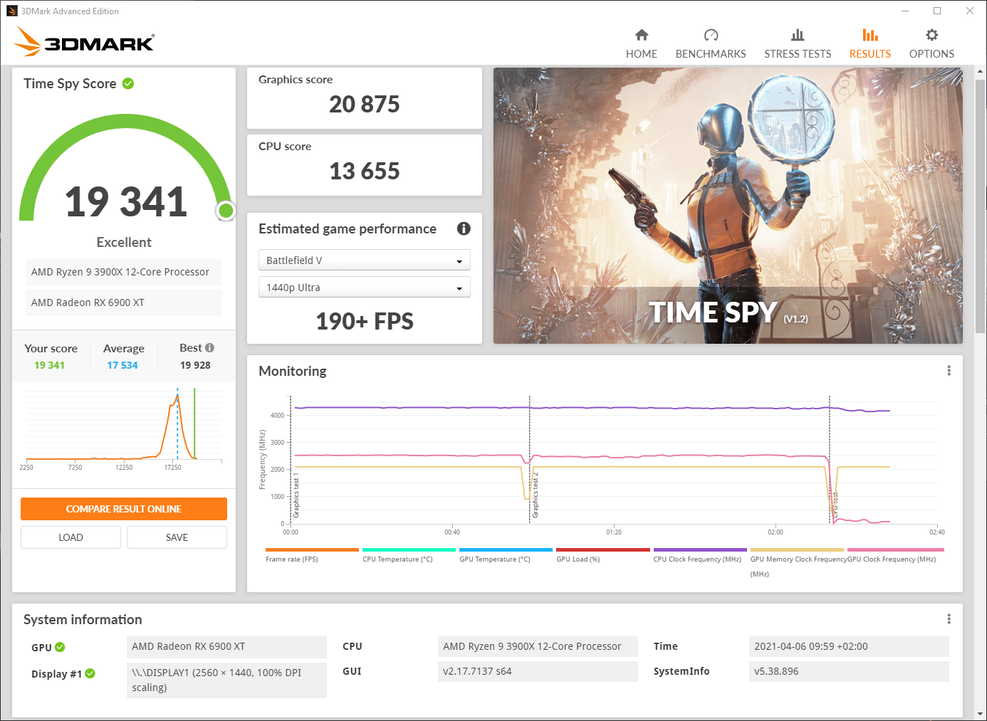

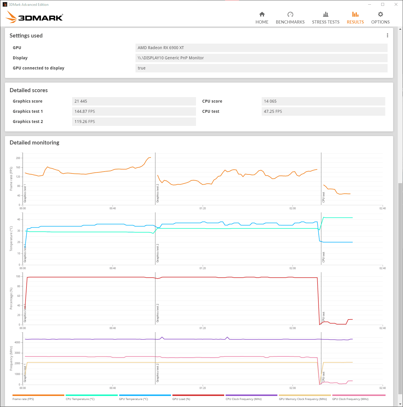

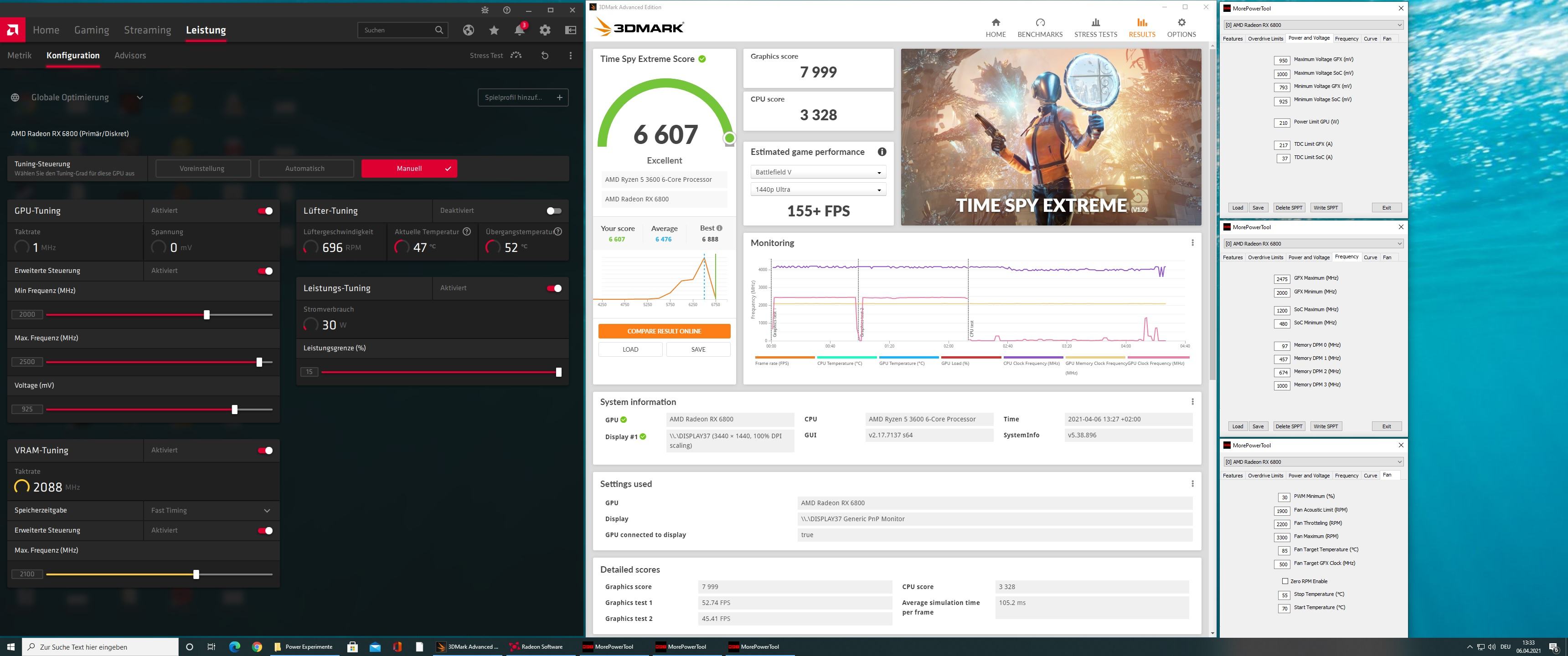

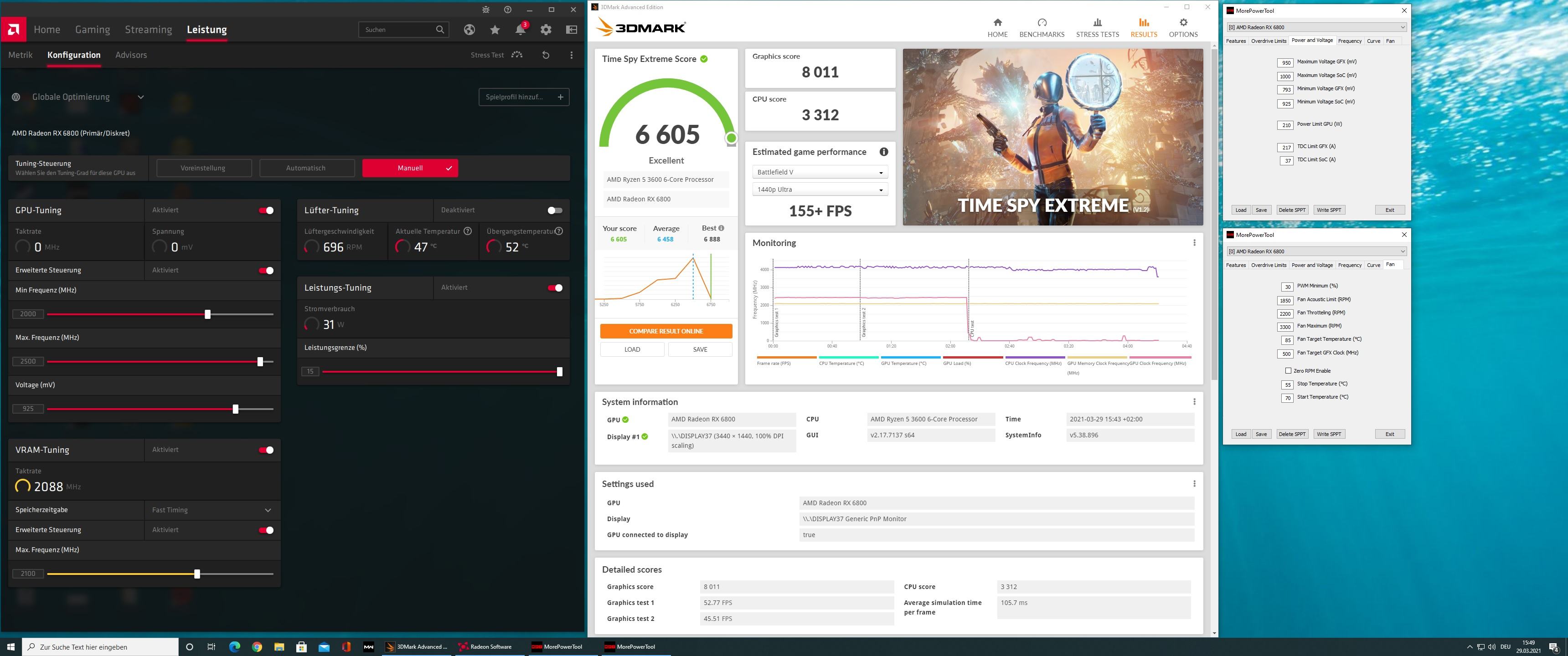

@xXx-Eagleone-xXx Ich habe das mit der Max-Frequenz mal bei meiner Karte erforscht. Ergebnisse angehängt. Der 8011 GPs Lauf war mit 2475 MHz Default Max-Frequency (MPT). Ein neueres Ergebnis bescheinigt mir "nur" 7979 GPs, aber irgendwas ist immer. Fazit: ich an deiner Stelle würde das mal rausnehmen und mit dem neusten Treiber die Weltspitze erneut angreifen, auf das sie zittern mögen! (Da sind etwa 200 GPs evtl. wieder drin)

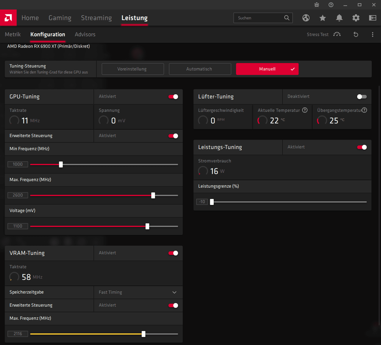

Ich hatte mit meinen Settings geschafft auf 1000mV Wattman Spannung runterzukommen und seit einem 3D Mark Absturz komme ich nicht mehr unter 1100mV.
Nein Wohne ich nicht. Ich hatte das anfangs auch einmal. Da hatte auch Treiber neuinstallation nicht geholfen. Da mein Windows neu war habe ich es einfach nochmal neu installiert, dann gings wieder.
Du läufst ins Powertarget, schau dir den Effektiv Clock in HWinfo oben an. Ich gehe davon aus, dass du bei höheremm Powertarget näher an deinen eingestellten Takt kommst. Ggf.. kannst die Spannung im Wattmann auch erstmal etwas senken. Versucht macht schlau ;)
