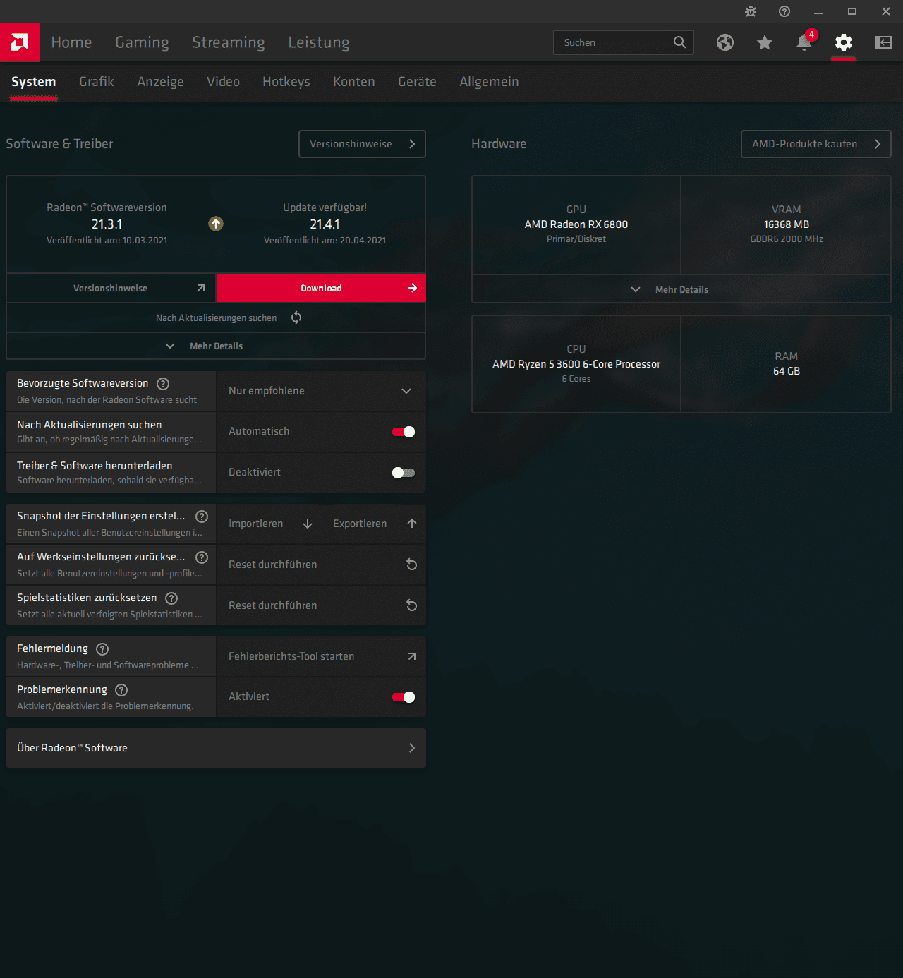

@gocu Das mit dem 21.3.1 habe ich überlesen. Mach einen Screenshot von den Game-Settings in der Radeon Software. Dann stelle auf Default. Irgendwo in den tiefen der Einstellungen kann man alle aktuellen Einstellungen abspeichern. Vllt. hast du ja den heiligen Score-Gral gefunden durch einen Treiberbug und das wiederherstellen dieser Settings könnte uns allen Traumscores bescheren? Mit dem TimeSpy mal getestet? Nur ein Wunschtraum natürlich...
Edit: oder vllt. hat AMD einfach nur die Frequenz-Spannungskurve abgeändert zu Gunsten der ungeocten / unoptimierten Karten und unsere Spannungen sind dann schon zu niedrig, um da durchzukommen...
Ich habe keine Gamesetting, alles auf Standard bis auf die OC Settings natürlich. TS läuft mit dem hohen Takt eh nicht durch. Muss ich mit niedriegerem Takt testen.

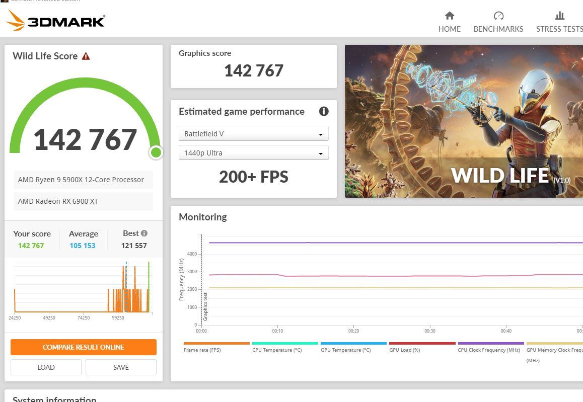

So habe einen Bench aus dem 3D Mark laufen lassen, wollte mal wissen ob der güne Haken kommt. Ist er nicht, also passt was mit meinen Treibersettings nicht. Muss ich nochmal neu drauf machen. Reset hat nichts gebracht.
Kann ich den kompletten Treiber an einer Stelle zurücksetzen?
eigentich auch schade, dass der 3DMark erst am Ende des laufs den Hinweis gibt, dass etwas nicht passt. Könnte ja schon anfangs bei einer Prüfung kommen.

Ja ist lustig, habe im FStrike grad über 72800 Punkte bekommen :confused:
Der Witz ist ich habe nix verändert, bekomme aber keine Gültigen Ergebnise mehr. Ich hatte vorgestern versucht den 21.3.2 zu installieren, das hat nicht geklappt, dann bin ich zurück auf den alten. Vielleicht hängts damit zusammen.
Bin ich blind, wo den da, da hatte ich auch schon gesucht

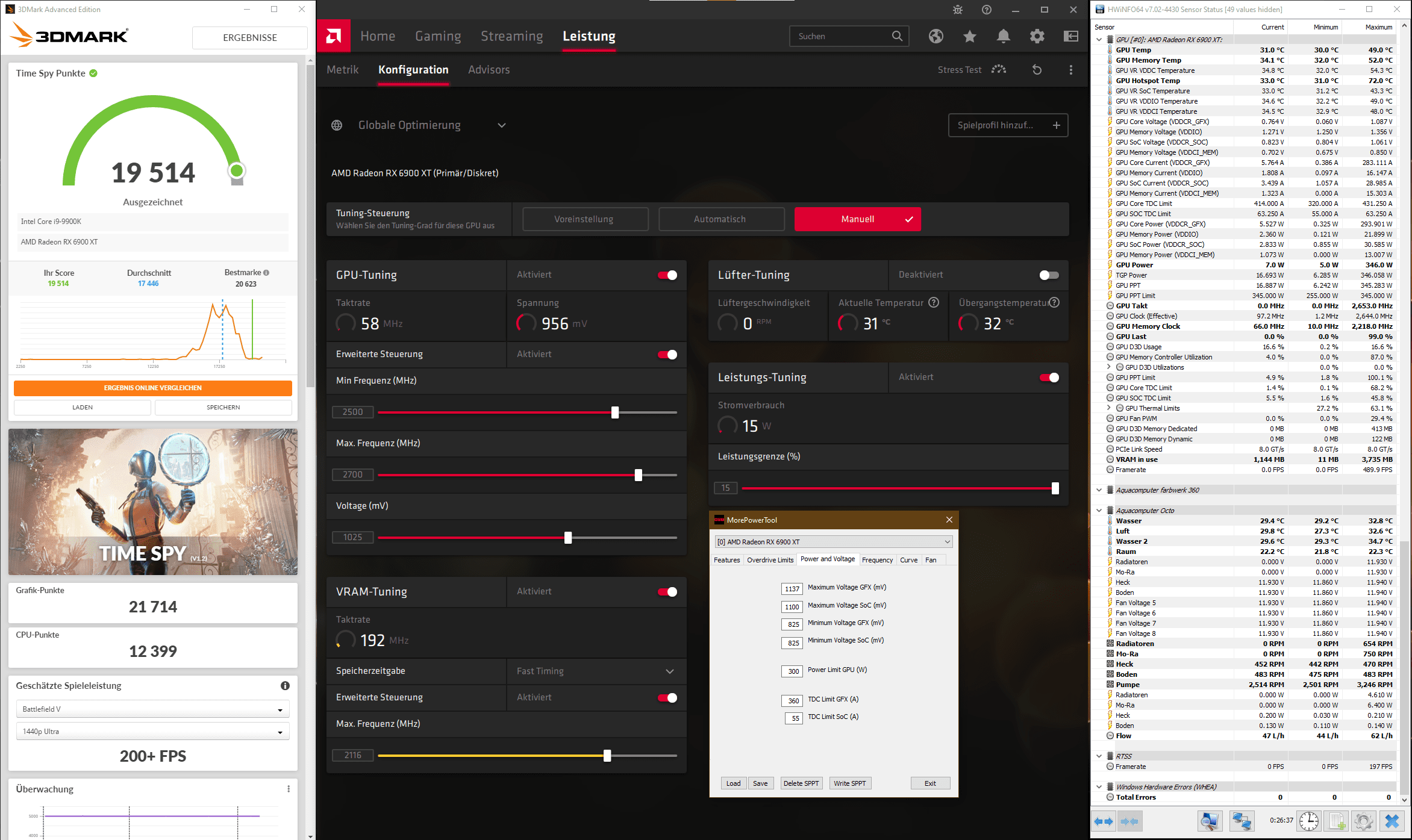

Musste jetzt von 1,075mV auf 1,087mV hoch um meinen Takt von 2475MhZ durch den Time Spy zubekommen:motz:
Werde am Wochenende nochmal weiter testen, jetzt erstmal kein Bock mehr.
Klar geht die auch über 2500MhZ aber da brauch ich fast 1,150mV für und viel schneller als mit 2475MhZ ist sie dann auch nicht.

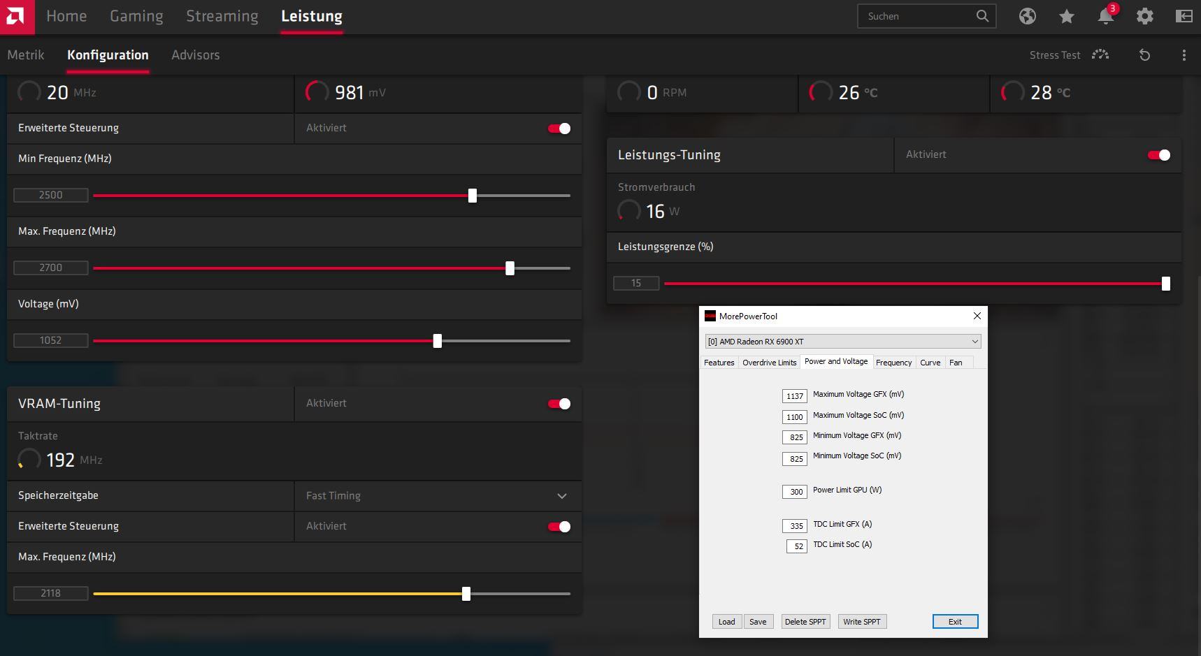

Das aktuelle 24/7 wurde etwas entschärft, ist aber immer noch sauschnell. Wen's interessiert:
21.714 GP im ganz normalen Windows mit allen laufenden Nebenprogrammen.
Time Spy zieht sich dabei an Watt, was es zur Verfügung gestellt bekommt; im Beispiel oben sind das 300 W +15%, im Peak also die vollen 345. Glücklicherweise sind Spiele genügsamer. Die Benchmarks von SOTTR, RDR2 und The Division 2 mit jeweils max. 300 und 345 W zeigen folgendes Bild (avg. FPS):
345 W (+15%)300 W
SOTTR90 FPS89 FPS
RDR278 FPS77 FPS
TD270 FPS69 FPS
Je 1 FPS Average Unterschied. Ist also fast egal, ob die Leistungsgrenze im Treiber angehoben wird oder nicht, 300 W reichen mit diesen Settings fast immer. Der Core Takt bleibt in beiden Fällen stabil um 2650 MHz, mit nur minimalen Schwankungen.
