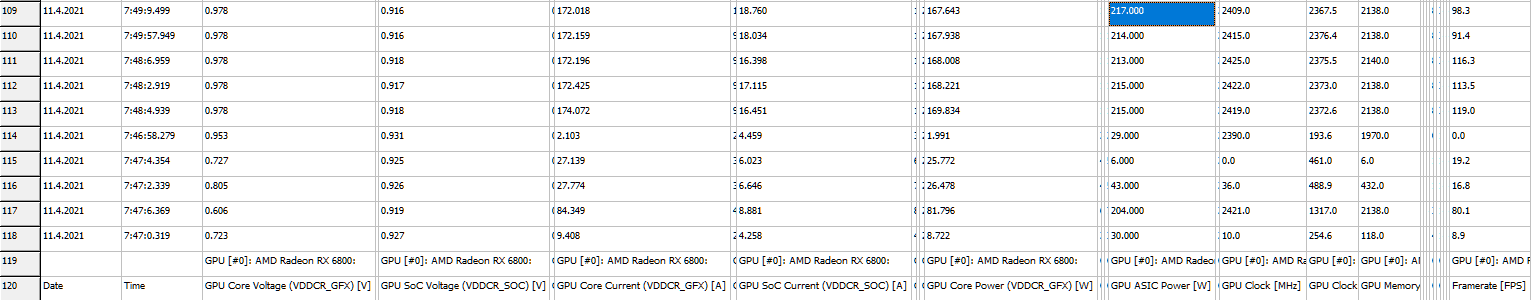

Als ich die 217W gemessen hatte, war eigentlich 217W im MPT zzgl. PL+6 eingestellt.
Sup4k hat sich aber nur die 217W genehmigt.

@GerryB Lass mal TS oder TSX laufen und staune. Dann hast du selbst mit 950 mV über 240 W und selbst dann bricht die Frequenz ein (220 A Core-Current Max). Dass SuPo4k "nur" 217 W braucht, liegt daran, dass deine Spannung so niedrig ist (987 mV?) und die Belastung vergleichsweise niedrig ist. Bei mir waren es iirc 210 W (950 mV).
Es waren genau 978mV siehe log.
Du kannst ja auch mal mit HWinfo den sup4k bei Dir mitloggen.
Der maxWert war zum Glück ganz am Ende.(=schnell zu finden)
Hatte net mal Jemand gemeint, das für Sup4k ne niedrige Spannung eher sinnvoll ist.

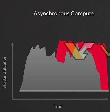

Kann Das sein, das der Teil vom Takt der für AC genutzt wird, net mit zählt?...(x)
Da wüsste man dann gleich mal Wieviel abgezweigt wird.(ca. 200MHz bei der 6900)
Mit kleineren Chips vermutlich deutlich weniger, wenn ich mir die 6800 anschaue.
Bei Vega war Deswegen auch immer der Takt der 64 ca. 50MHz höher als bei der kleinen 56.
(x) die Balance kann AMD vermutlich in jedem Treiber ändern
Async Compute

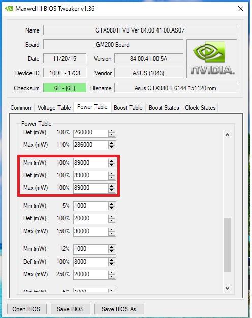

Das mit der Power-Versorgung verstehe ich nicht ganz. Gab es da nicht Shunt-Mod-NVidias mit über 500 W (oder hatten die alle 3-Pins?). Kann ein NT mehr liefern, als PCIe-Vorgabe ist? Wenn ja, wie safe ist das Ganze, wie weit kann man sowas sicher treiben?
In der Theorie heißt es (66) 75 Watt max aus dem PCI-E Slot und 2x 150 Watt per 2x PCI-E 8 Pin, würden 375 Watt ergeben, wie gesagt in der Theorie... Gab Karten die über den Steckplatz 89 Watt ziehen durften (Asus). Die 2x 8 Pin können eigentlich auch mehr ab, insofern die Karte es zu lässt und der Rest auch mit spielt. Auch ein gutes Netzteil (Multi/Single Rail) kann natürlich mehr liefern, nur weil 650 Watt drauf steht, heißt es noch lange nicht das es nicht auch 750 Watt leisten kann als Beispiel... Da spielen aber sehr viel mehr Faktoren eine Rolle, Kabel, Adapter, Bauteile, usw usw... Was letztendlich daruf steht, wie was verteilt wird und auch an kommt steht in der Praxis wieder auf einem anderen Blatt... Vor allem was Tools oft auslesen, man per Bios einstellt und wirklich ankommt kann man im Endeffekt nur sicher mit einem Multimeter überprüfen wenn man es ganz genau nimmt.
Durch den Shunt Mod gaukelt man der GPU sozusagen weniger Leistung vor... Hat was mit Widerständen usw zu tun.... Vom Prinzip her einfach gesagt wenn man einen Shuntwiderstand halbiert, kann die Schaltung die doppelte Stromstärke bzw Leistung nehmen.
Das geht so weit bis das Netzteil abschaltet, du dir die Karte durch so etwas zerschießt, oder auch was falsch machst und es anfängt ein bisschen komisch zu riechen!... :haha:
Realtiv sicher ist etwas wenn man innerhalb den vorgegebenen Spezifikationen bleibt, außerhalb, je nach dem wie weit man geht, kann das schnell in die Hose gehen...
Hier als Beispiel eine Asus 980TI mit 89 Watt aus dem PCI-E Slot. Früher war halt alles noch besser! Heutzutage kann man halt nicht mehr nachsehen und sein Bios auch nicht mehr bearbeiten... Und wenn man noch mehr ins Früher geht konnte man, wenn man wollte, auch seine Karte durch Tools schrotten wenn man es darauf angelegt hat...
