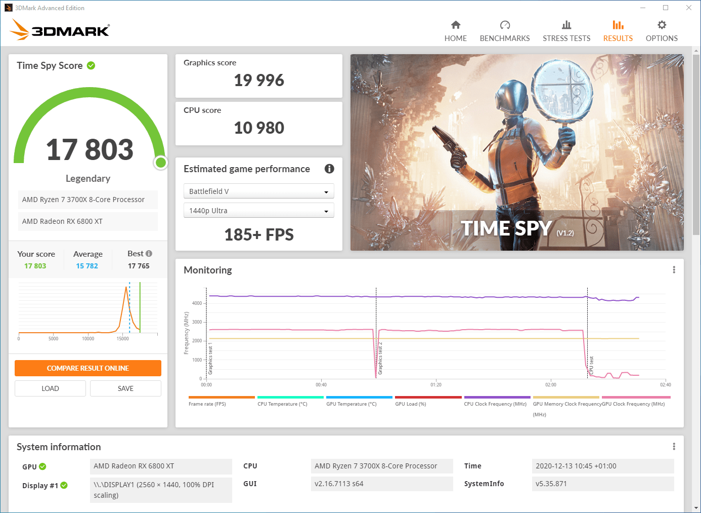

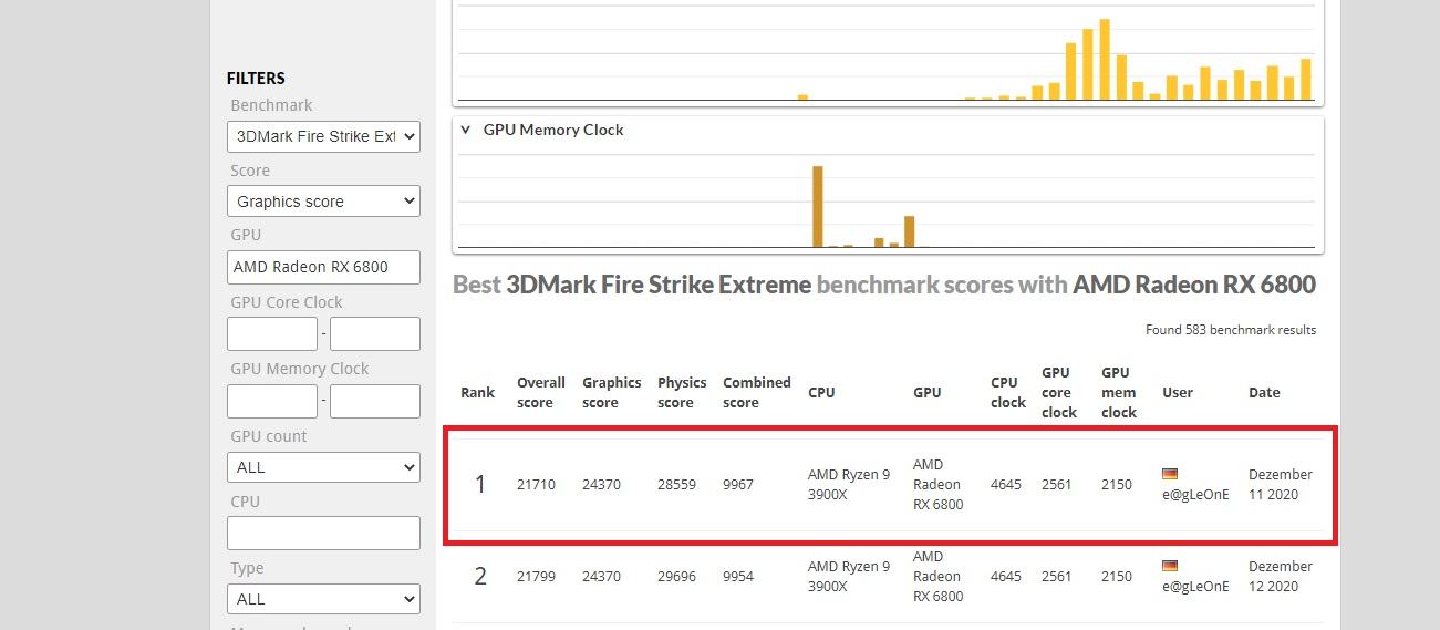

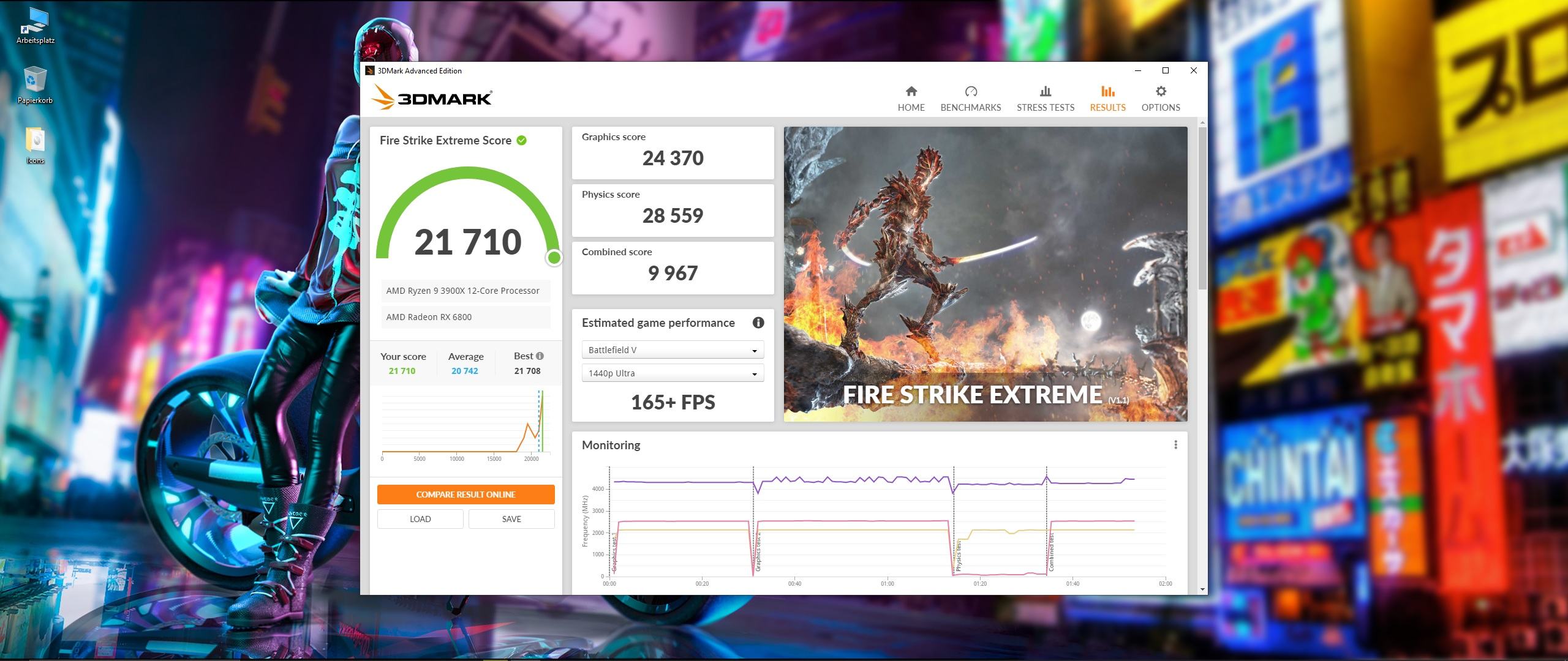

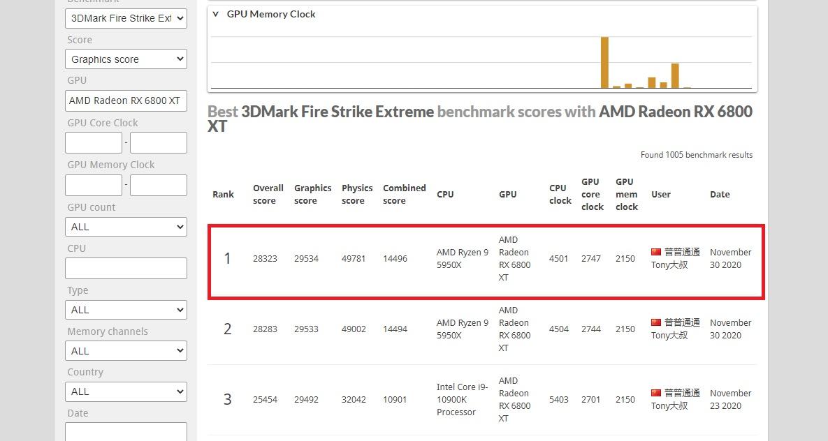

Erstmal im Extreme unter den 6800er Platz1 zurückgeholt :p natürlich mit 24/settings.
ich erster? als ob
ne, ich als besitezr einer 6800 non Xt... Darum ging es mir ja beim test :d
;muss ja schon immer gleiches mit gleichem vergleichen =)

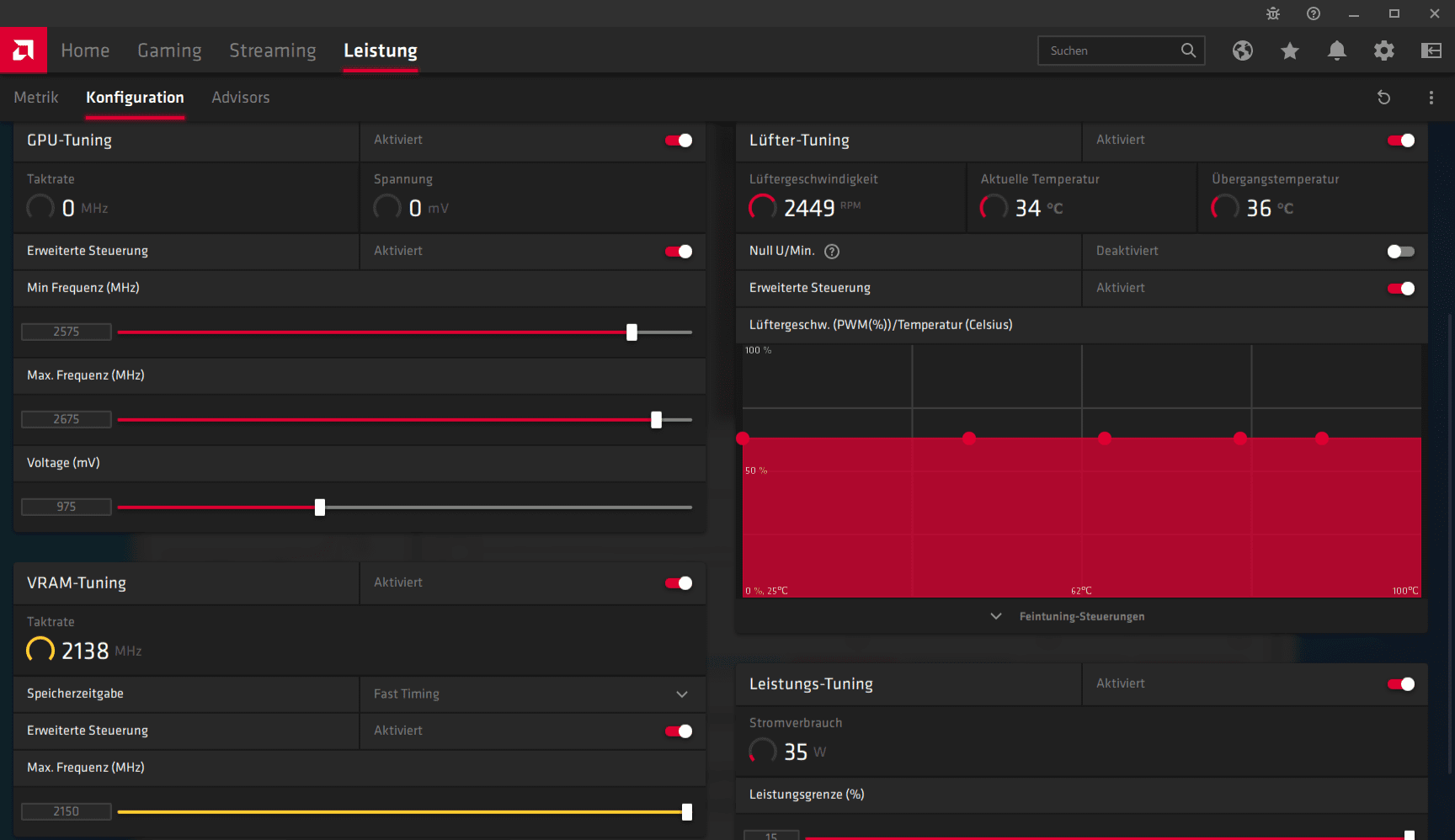

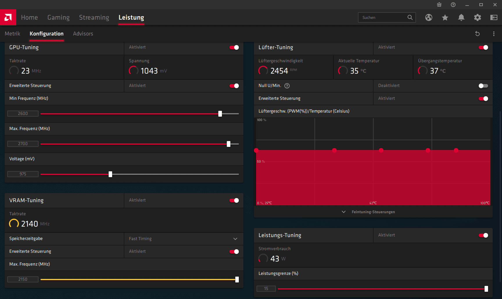

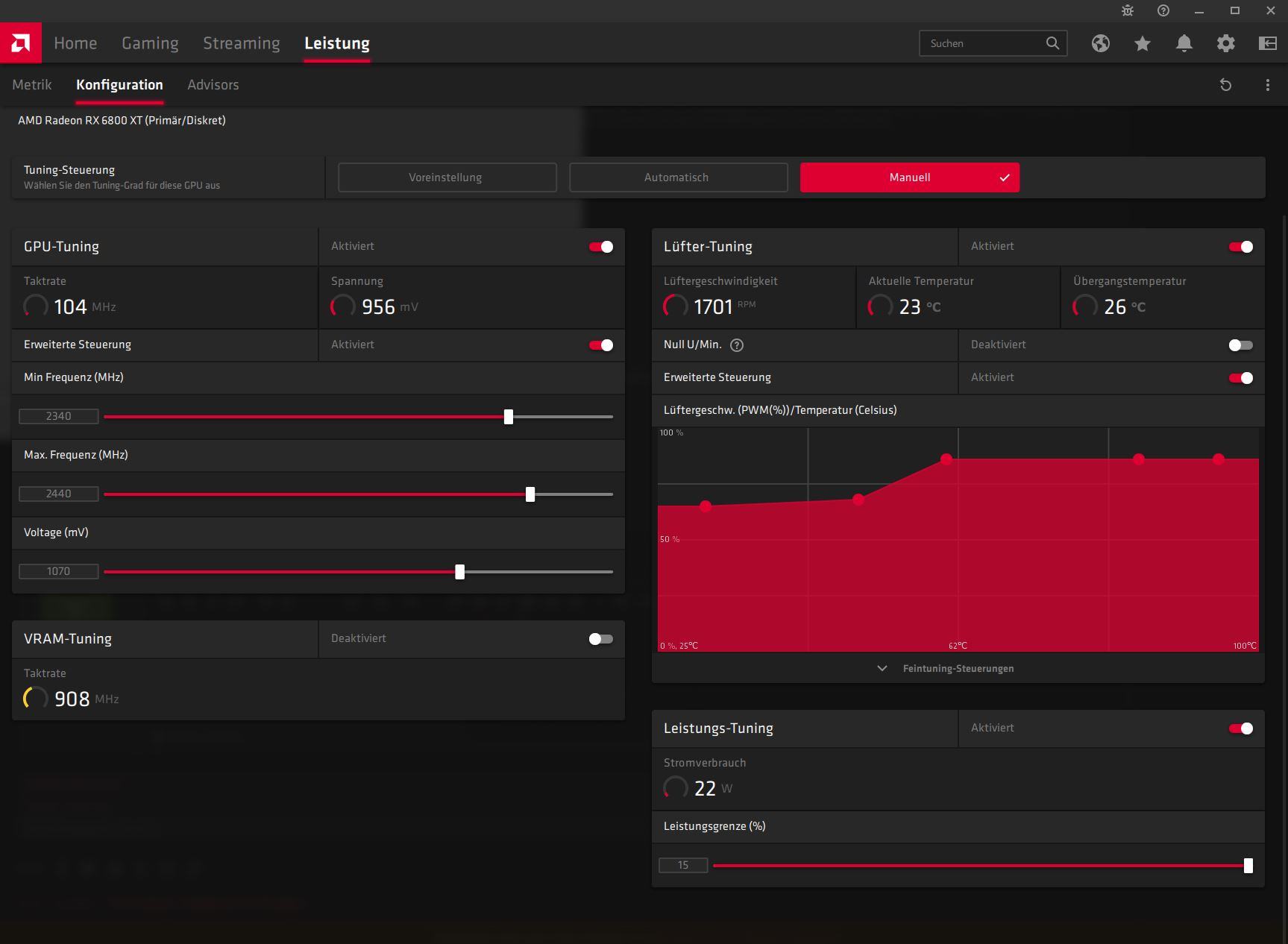

So, meine 6800 direkt von AMD kam vorgestern und wurde gestern in ein neues Gehäuse samt Lüftern verpflanzt. (Altes war mit Glasfront etc, jetzt n Meshify C und ne Batterie Noctuas im Gehäuse :d)
Ich glaub ich hab ne gute Karte erwischt, läuft bisher absolut stabil über 2 Stunden in AC Odyssey mit den Werten und Boostclock im Spiel durchgehend bei ca. 2,5ghz.
Was meint ihr? :d
Edit: änderung übernehmen ist nur da weil ich bei der lüftersteuerung reingeschaut hatte :fresse:
Glückwunsch. Habe gestern auch getestet was sich rausholen lässt. Nach mehreren Stunden zocken hatte ich dann aber Abstürze. War etwas ernüchternd. Bin erstaunt wie niedrig deine voltage geht. Muss ich auch mal probieren. Jeder taktwert über 2500 stürzt bei mir direkt ab.
Die Voltage dürfte kaum eine Rolle spielen. Bei meiner 6800 macht es erst bei 0,912V einen Unterschied zu Stock V. Natürlich gilt das nur bei gleichzeitigem OC.
Sie rennt vor allem nicht so schnell ins Powerlimit beim OC wenn man leichtes UV betreibt

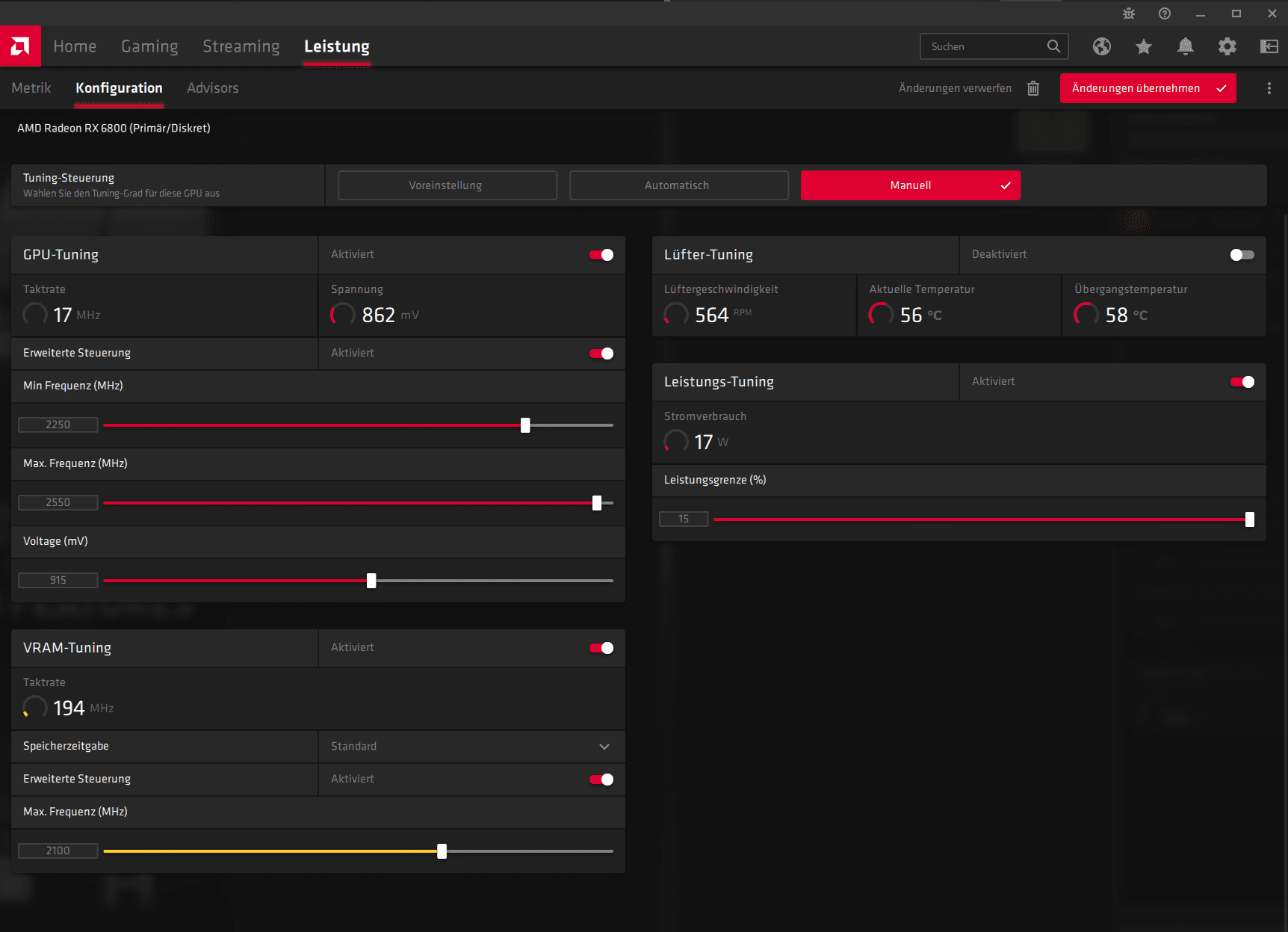

direkt 10/50 höher eingestellt, nachdem Rechner eine weile aus war.
Es klappt trotzdem einfach nicht mit 20k. -.-

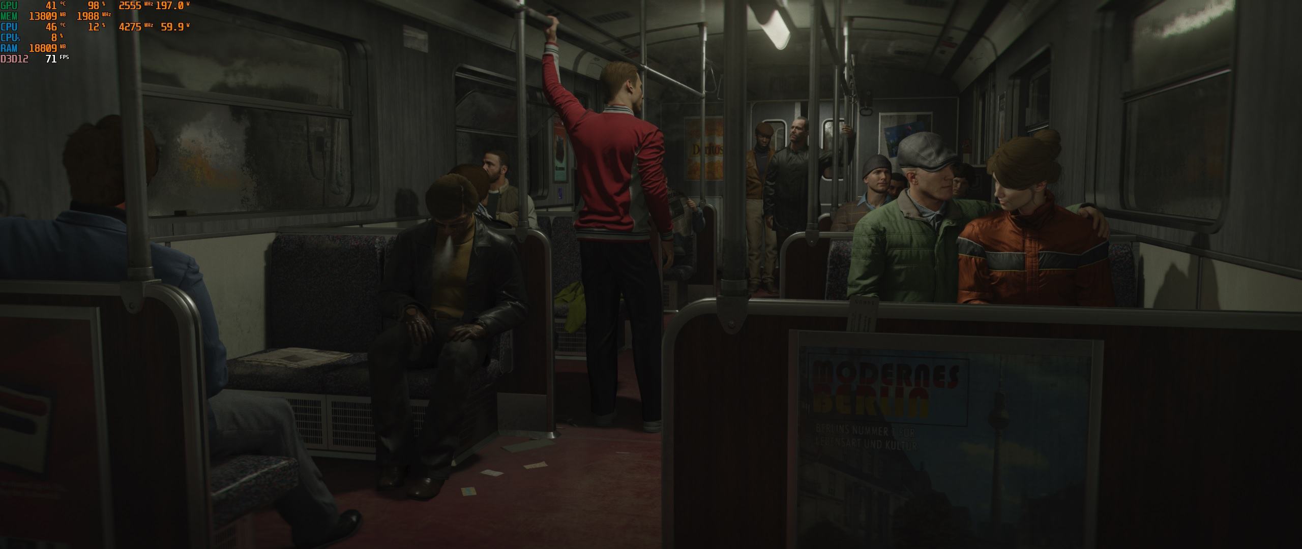

COD Cold War, Alles@ Max , Raytracing Min., auflösung 5120x2160....
Alter Falter mein vram ist dauerhaft voll i.d.r liegen 15,5Gb drin udn der As ist im schnitt mit 18Gb belegt teilweise 21Gb...

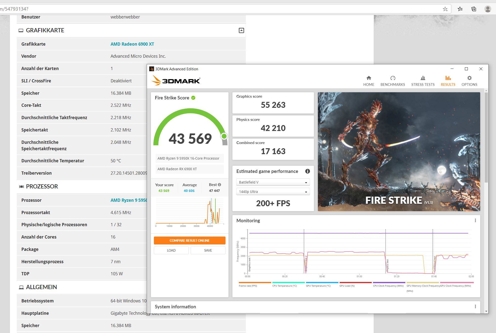

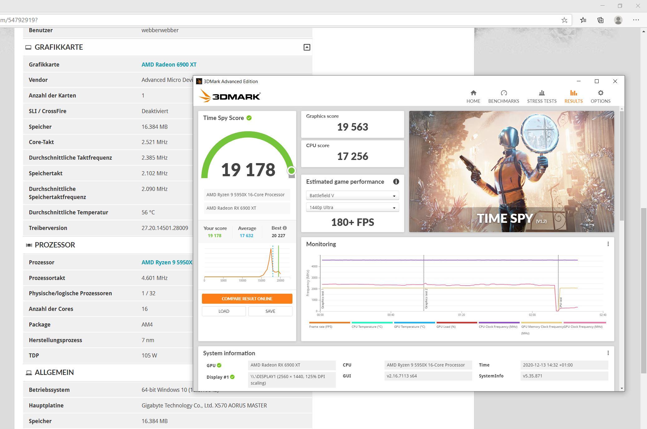

Versuche gerade mich ein wenig mit der 6900XT anzufreunden, bis jetzt ist es aber leider eher ernüchternd, wenn ich hier teilweise die Spannungen und Taktraten von den 6800ern
sehe kommen mir ja die Tränen.. ;)

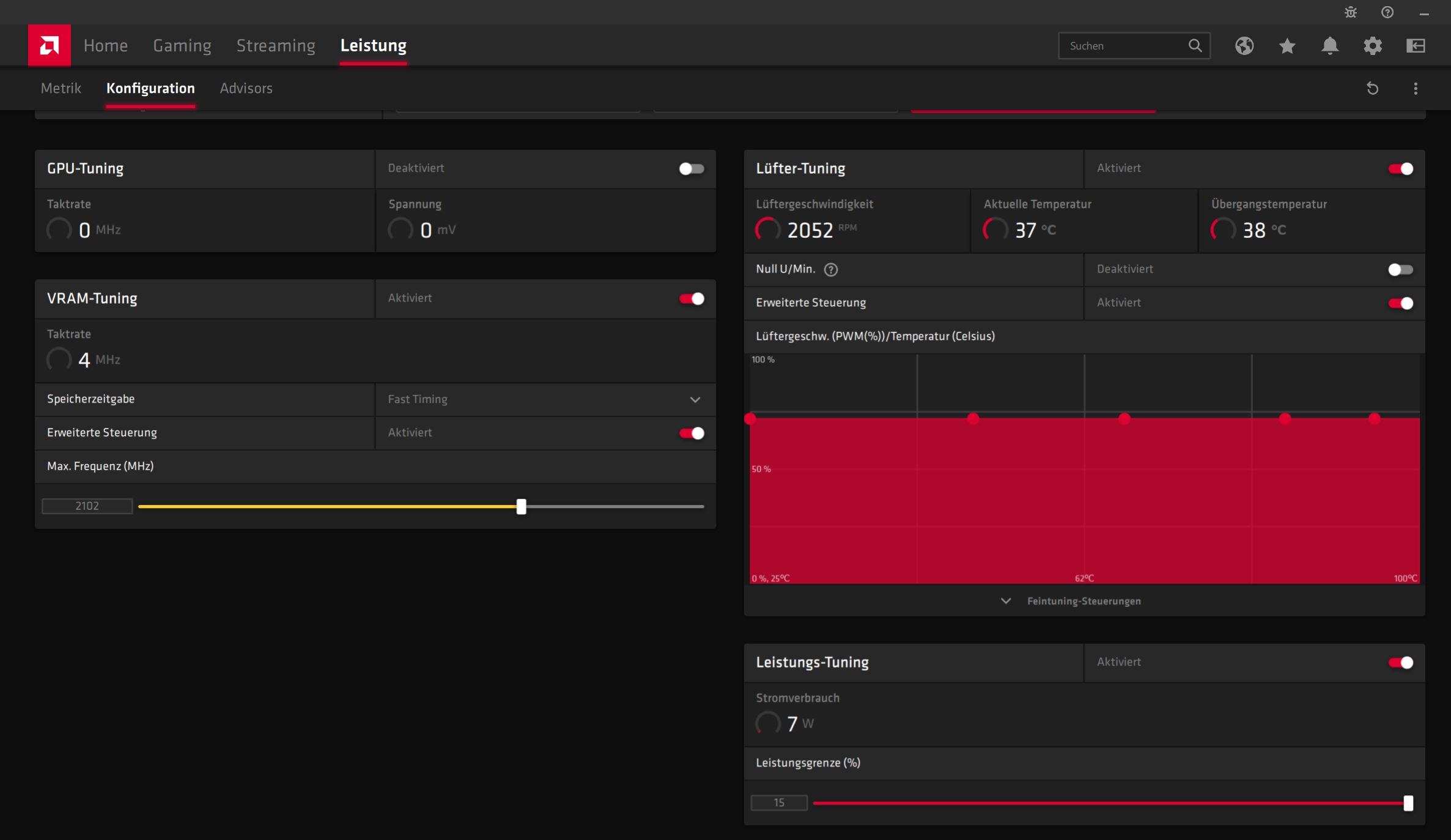

Sobald ich nur minimal was an der Taktschraube drehe und/oder die Vgpu senke hagelt es hier nur noch Abstürze.. Daher nur mal den RAM @ 2100MHz.

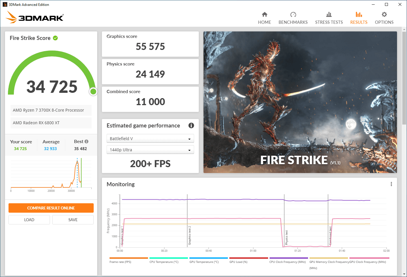

Anhang anzeigen 560901 Anhang anzeigen 560902 Anhang anzeigen 560904 Anhang anzeigen 560903
Laut 3DMark boostet deine Karte schon 2,5Ghz+...
bei Fire Strike schaffe ich höhere Takt. Wo Grenze liegt, weiss ich noch nicht.
Trotzdem nur minimal mehr als Funkflix´s 6900XT auf 2.5+? :)
2654/2150
