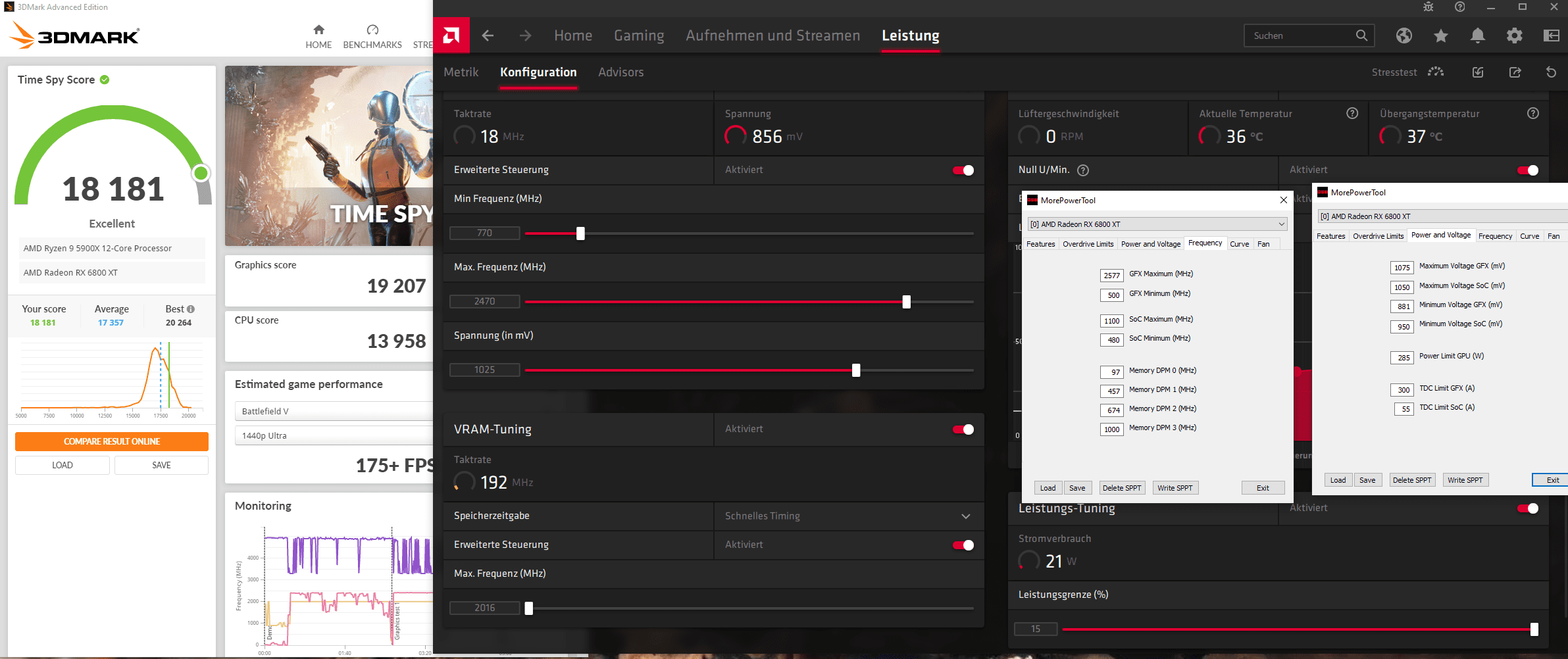

Nur mal aus Interesse, hast Du mal ausprobiert wie hoch Du mit den MPT Einstellungen unter 21.5.2. im Time Spy takten kannst? Bei mir ist da bei 2300/2200 MHz Schluß. Höher komme ich nicht durch.
Ich komme nicht durch. Bin auf Nimez 21.5.1; die Möhre rechnet eh vor sich her. Metro 3E läuft aber ohne Probleme. Wird wohl ein Treiber-Problem sein mit dem 21.4.1+...

So habe nochmal bisschen optimiert, das lasse ich jetzt für 24/7. (Konnte mit dem 21.5.2 wieder etwas mit der MaxVGfx Spannung runter)
