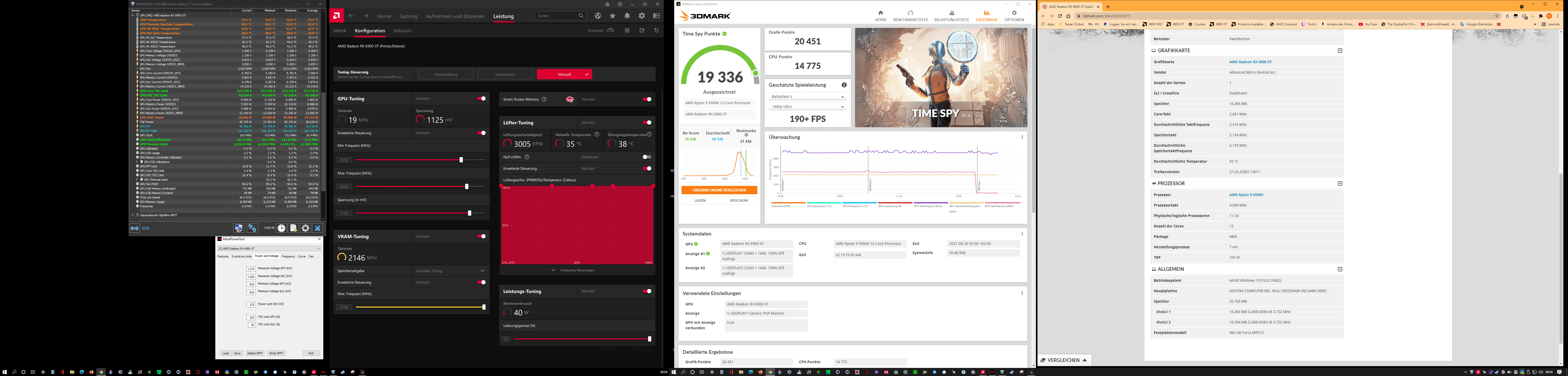

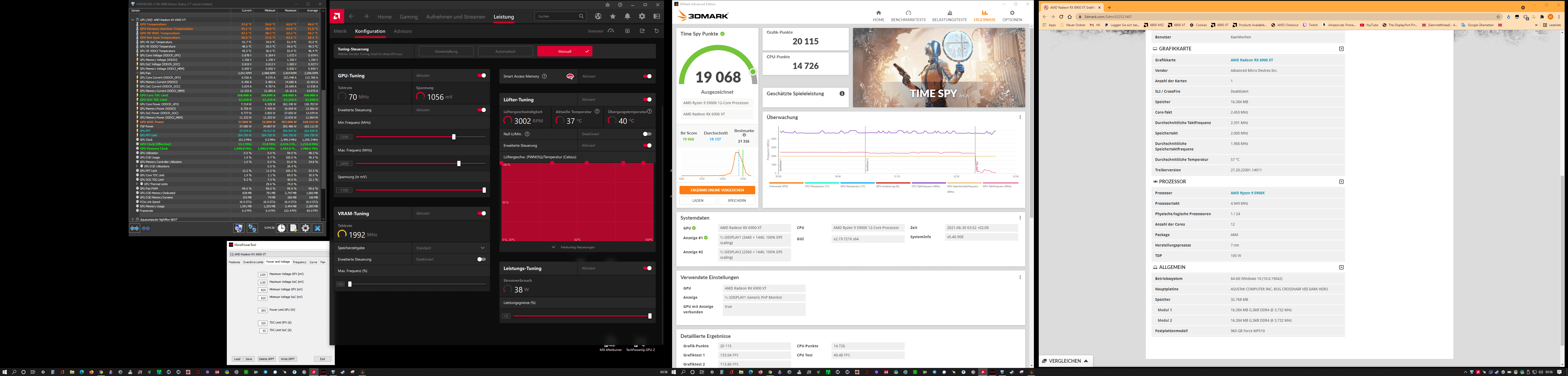

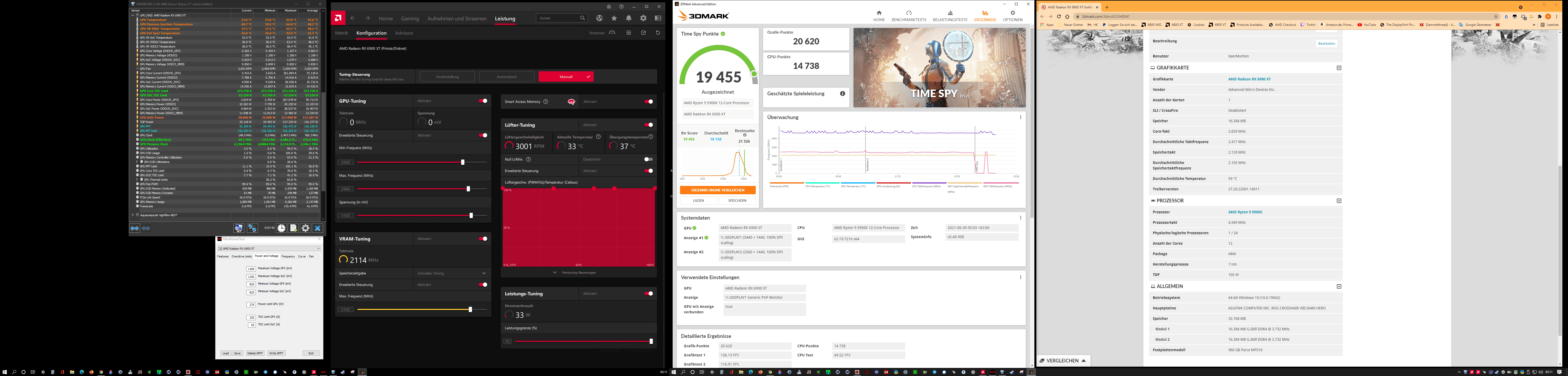

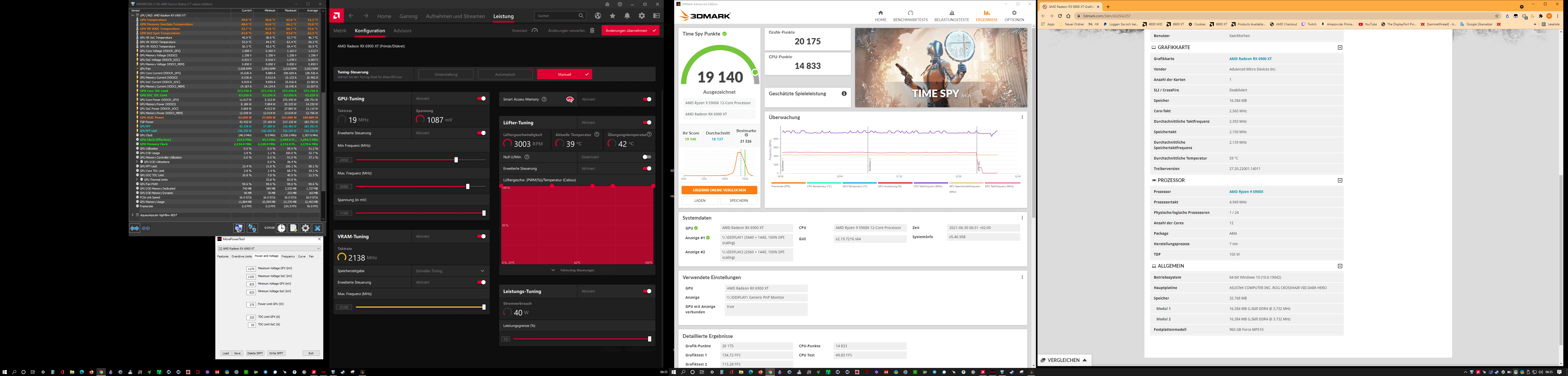

Hab mal mit verschiedenen Settings herumgespielt.
Wenn ich es schaffe die Temperatur zu halten, dann geht mit 1130-1150mV maximal 2660 bis allerhöchstens 2690 Mhz, danach ist die Karte am Limit und läuft eh nicht stabil.
1130 mV ist teils schon knapp bemessen mit MPT, bei 1150 und im WM auf 1130 mV geht er dennocxh immer wieder mal auf 1150 bis 1160 hoch. Läuft dann aber stabiler.

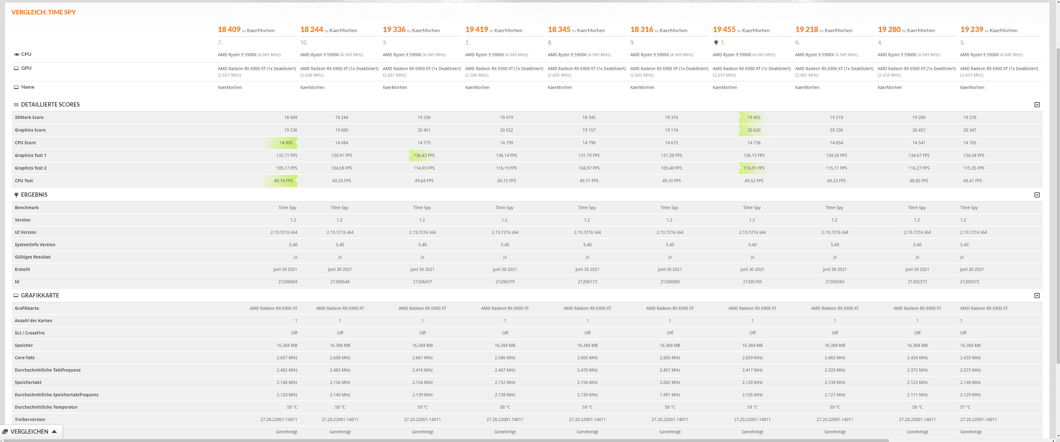

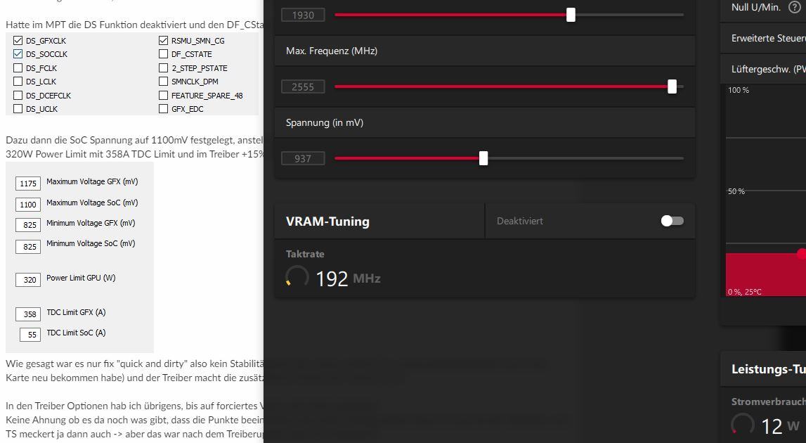

Jo,
DeepSleep.
Bei mir gibts damit auch keine Probleme auf dem Desktop. Der Vram taktet trotzdem noch runter.
Wenn bei Dir der schlechte Score am Throtteln liegt, kannste halt net soviel W nutzen und/oder solltest den h2o-Umbau
vorziehen. (würde mal mit den W schrittweise runtergehen)
Ob es bei Manchen günstiger ist PL=0 zu nehmen und die GFX Watt und GFX TDC Ampere nur im MPT zu ändern, kann
man nur versuchen. TDC SOC auch ein mue hochnehmen, net vergessen in dem Fall.
Also im MPT dann 290...285W statt 295, bis die Temp. passt.

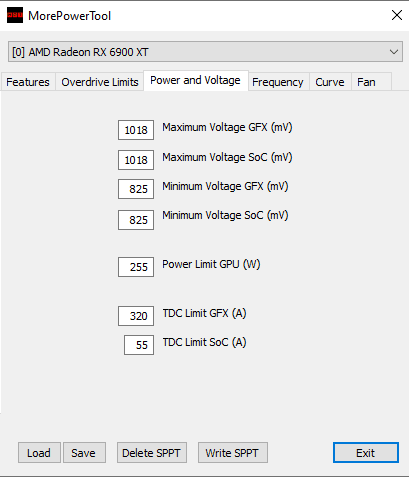

Hatte testweise mal
GFX Watt 320W
GFX TDC Ampere 365A
TDC SOC 60A
und kam auf 208xx Punkte aber das war mit Hotspot 110 Grad, jedoch ohne Throtteln, die Temperatur lag auch nur für ganze 3 Sekunden an.
Erstaunlicherweise war sogar das herunter regeln drosseln der W mit negativem PL erfolgreicher als anders herum. Das geht aber zu lasten des Treibers.
Aber mir war das mit dem älteren NT und den Werten dann doch etwas zuviel.
Habe zuletzt immer 275-285W gehabt und da eben die +15% genommen bzw. in diesem Fall nur +5 oder +10 oder eben aus.

@GerryB du zeigst immer wieder welche der Checkboxen Features, kannst du die von dir verstanden erklären?
Wenn Du soundso auf h2o umbauen willst, warum quälst Du die Graka dann sinnlos?
Das muss doch reichen mit 285W asic auf ca. 20,000 points zu kommen.
Der Vram wird sicher bei so hohen Temps auch net besser.
Ich quäle eher mich selbst, vor allem lerne ich so wenigstens etwas bis der Kühler mal kommt.
Das ist verwirrend wenn man von den Sonderfunktionen keine Ahnung hat. Auch schwer von selbst etwas nachzuvollziehen.
UCLK dürfte der InfinityCache sein. (vermutlich deswegen Uncore genannt)
Der Rest mehr oder weniger Busse. (und Mem?)
Du kannst direkt bei Igorslab den Verfasser vom MPT "hellm" fragen.
Die gezeigten DS Häkchen raus sind aber auch net kritisch. Habe Das einfach mal so von Darkearth (PCGH-Thread) übernommen.

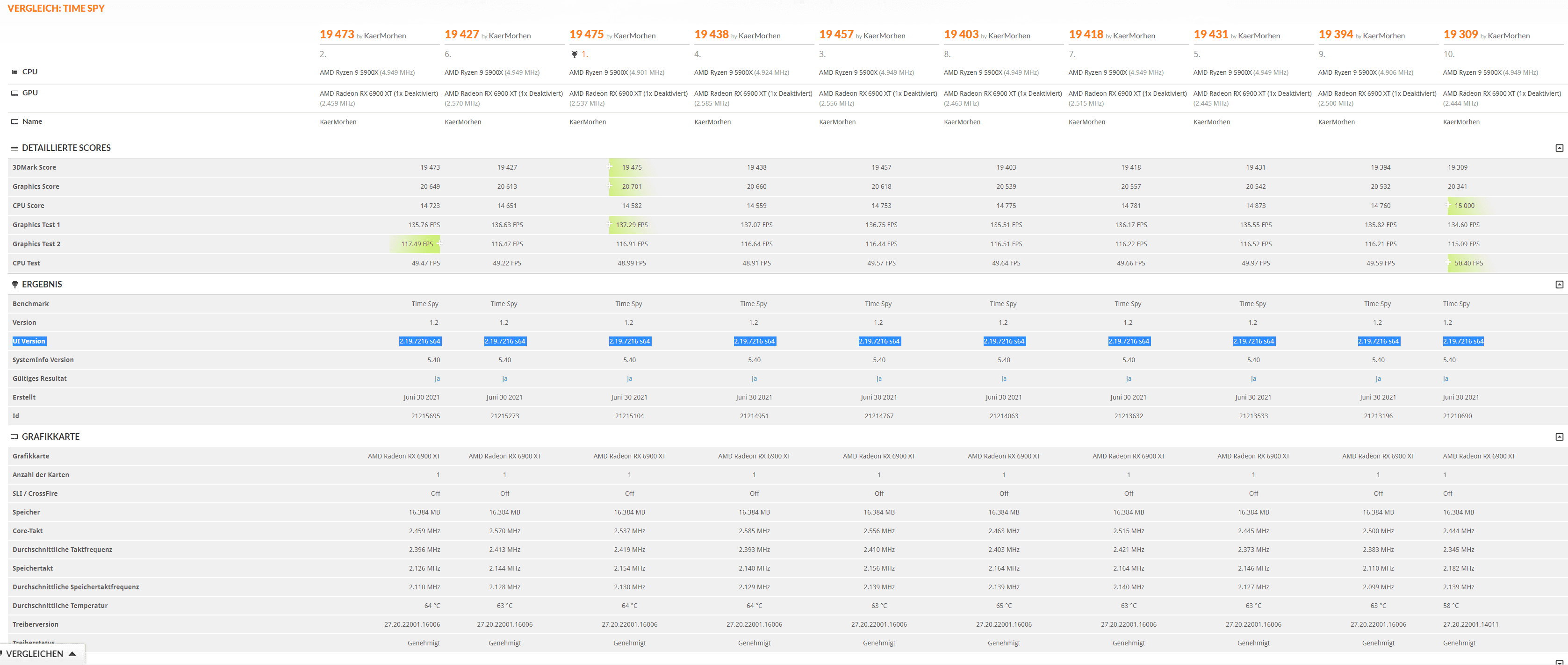

Nur mal zum Vgl., die bzgl. Backplate mit Pads und Zusätzlüfter? verbesserte Ref von Duvar mit nur 256W asic reicht dicke!
(Setting WM only ohne große Änderungen im MPT, maximal SOC optimiert)
Und mit nur R3600 und großes OCen von CPU+Ram.(sein normales 24/7)

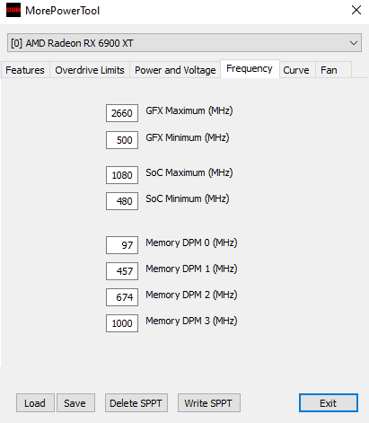

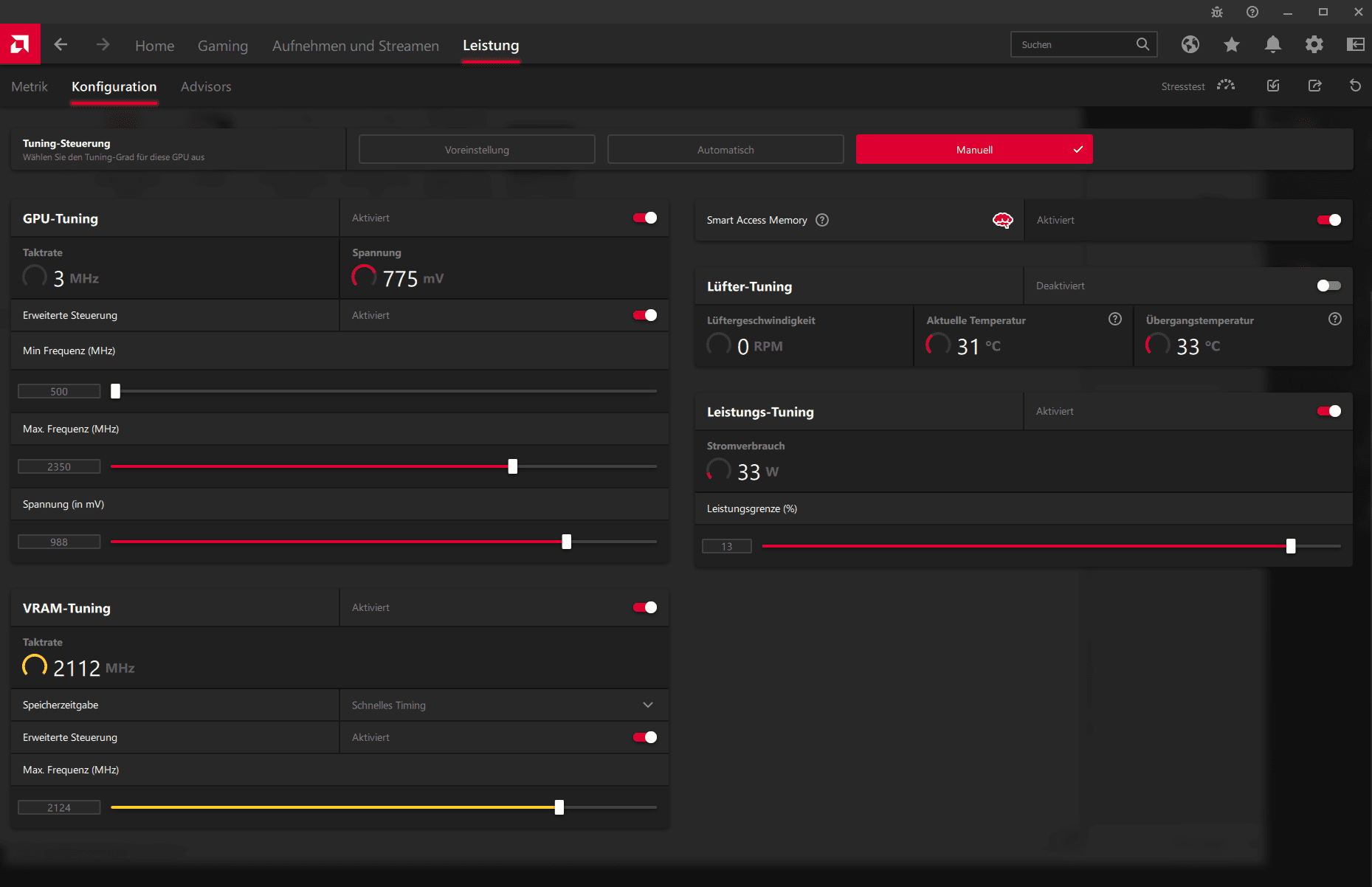

Meine 6900XT bewegt sich im ähnlichen Rahmen wie deine bei TS.
Meine besten Werte habe ich in dieser Range
Min Takt 2400-2475
Max Takt 2500-2575
Watt zwischen 300-325 (280-300W im MPT und per Wattman geregelt +10-14%)
Im MPT um 10mV gecappt auf 1165mv und SOC um 25mv auf 1125 mv reduziert
Im Wattman dann zwischen 1130-1140 mv
VRAM 2100-2132 FT (meist 2116)

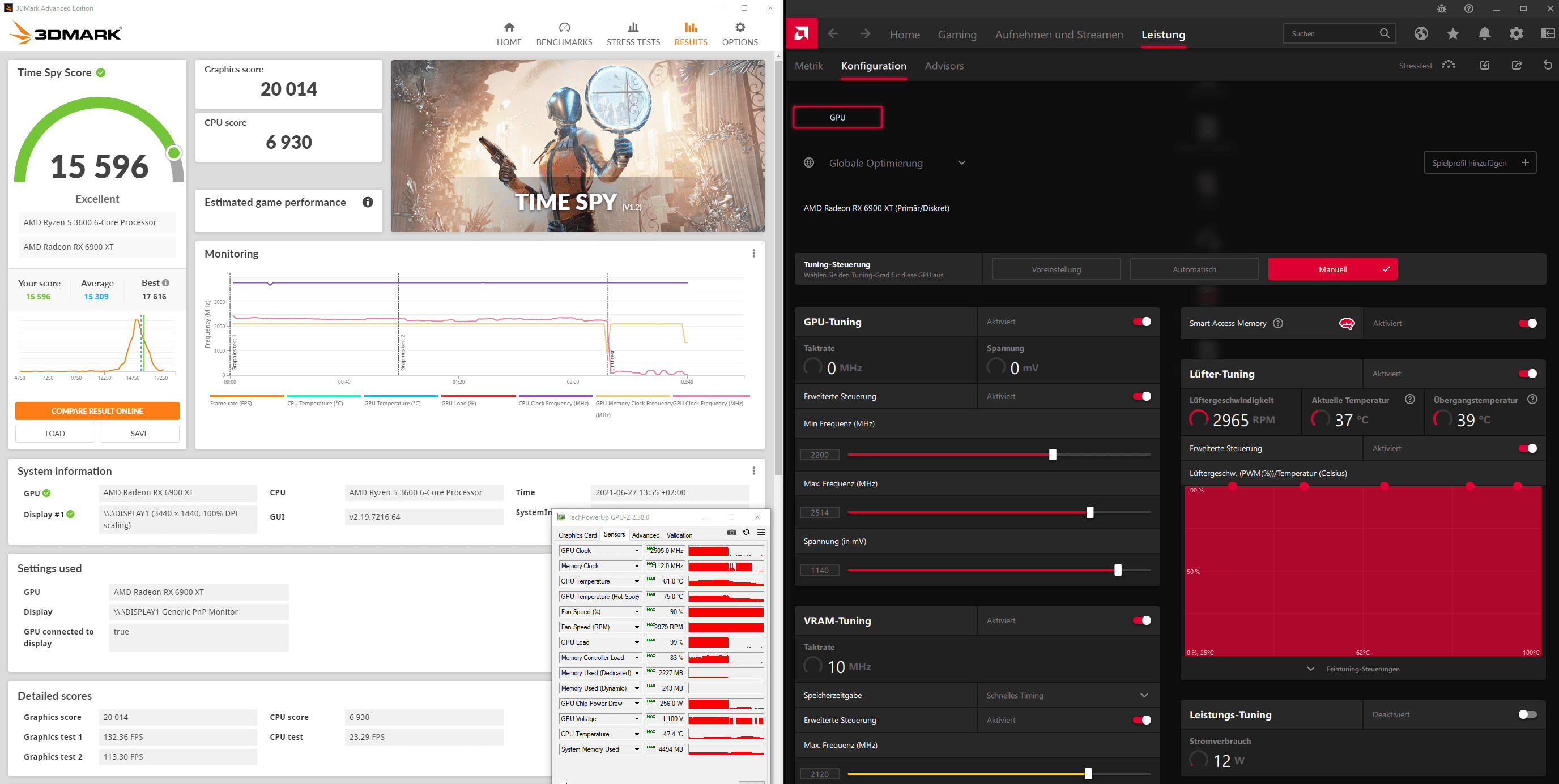

In MPT die von @GerryB genannten Deepsleep-Features deaktivieren hat bei mir ein Paar Punkte gebracht.
Diese Range bringt bei mir zwischen 20900-21100 Punkte mit dem 26er Treiber.

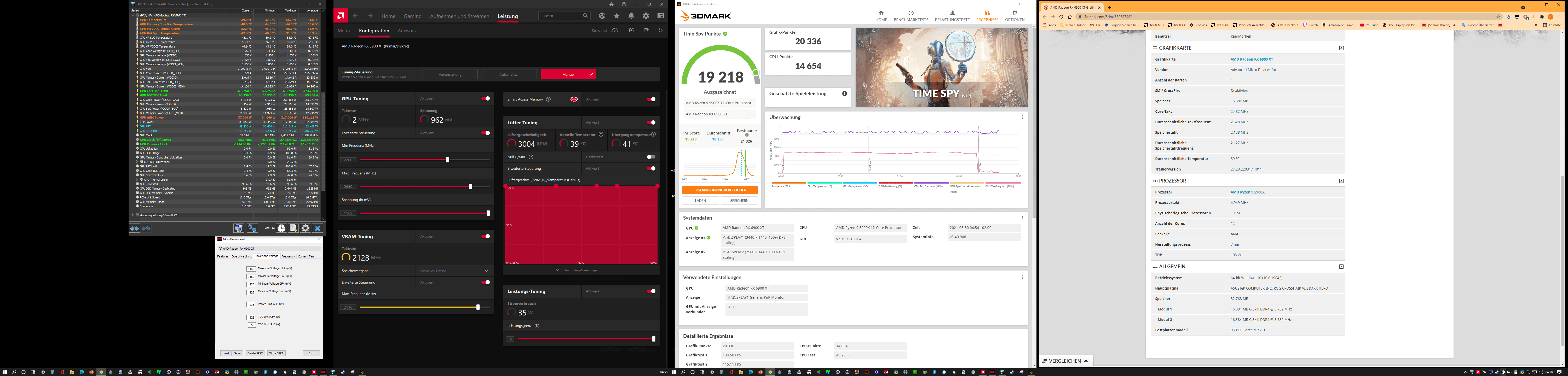

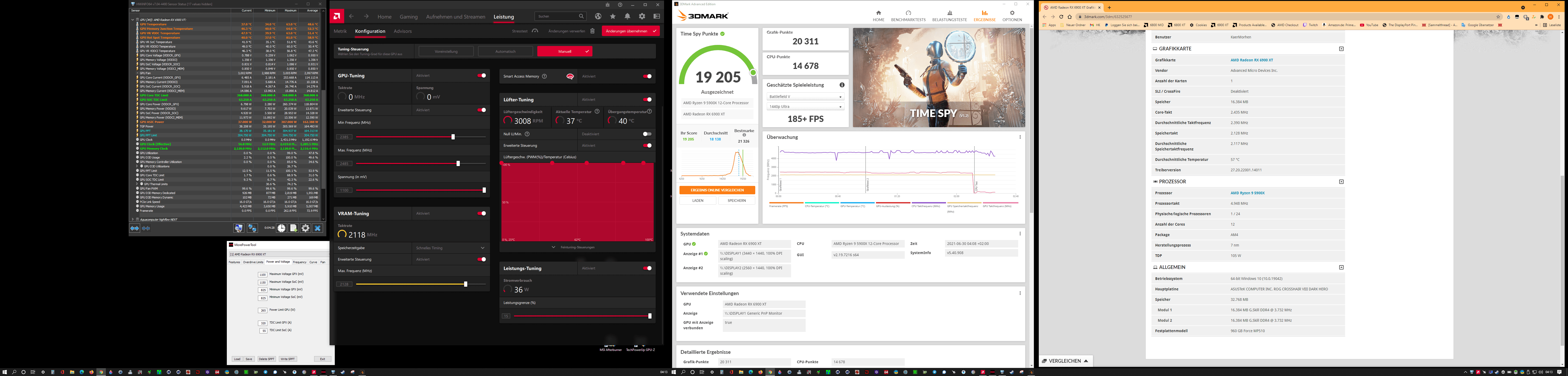

@ KaerMorhen: Das wundert mich irgendwie schon. Meine 6800xt macht mehr Punkte als deine 6900xt und das ebenfalls unter Luft. Ich habe nur das GPU-Powerlimit aufgedreht, die Lüfter maximiert und etwas im Wattman rumprobiert. Das reicht in dem Fall für >21k GPU-Score. Ich würde mal davon ausgehen, dass bei der 6900xt bessere Chips drin sind und da der Kühler gleich ist, muss da eigentlich mehr gehen.
Ich habe jetzt nur mal grob überflogen, aber an deiner Stelle würde ich den Minimumtakt mal auf 2,45-2,GHz stellen, das PT etwas öffnen und da du sowieso auf Wasser gehst, dreh doch einfach mal eine Viertelumdrehung die Schrauben an der GPU auf und teste vorsichtig. Das hat bei meiner den Hotspot gut runtergebracht, jetzt ist er unter Volllast bei 2,75GHz um die 100°C rum, vorher ist er da schon bei 2,55 gewesen.
Das mit den Schrauben werde ich mal ausprobieren. Wieweit hast du das Power Limit GPU angehoben? Stock sind beid er 6900xt 55W ich war zum Testen bis 332W hoch aber ab 316W gehts allmählich mit 110 Grad + ins Thermallimit.
Mein Problem ist dass er den mindestwert nicht halten kann, bei 330W geht er mit min und max bei 2,2 Ghz min und 2,65 Ghz konstant auf 2,6 Ghz average aber crashed dann eben weil zu warm.
