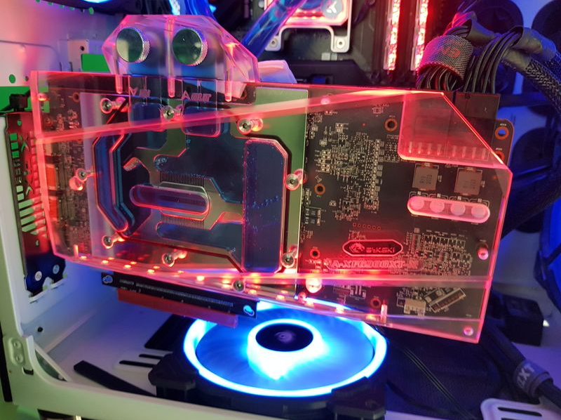

Moin,
OP zunächst mal gelungen, Karte läuft und Byski ist drauf:
Grundsätzlich ist bei mir die Leistung auch wieder das:
Aber ob das jetzt noch mehr wird, glaube ich eher nicht, ich werde es aber noch probieren...
Hast du LM genommen?
Ja

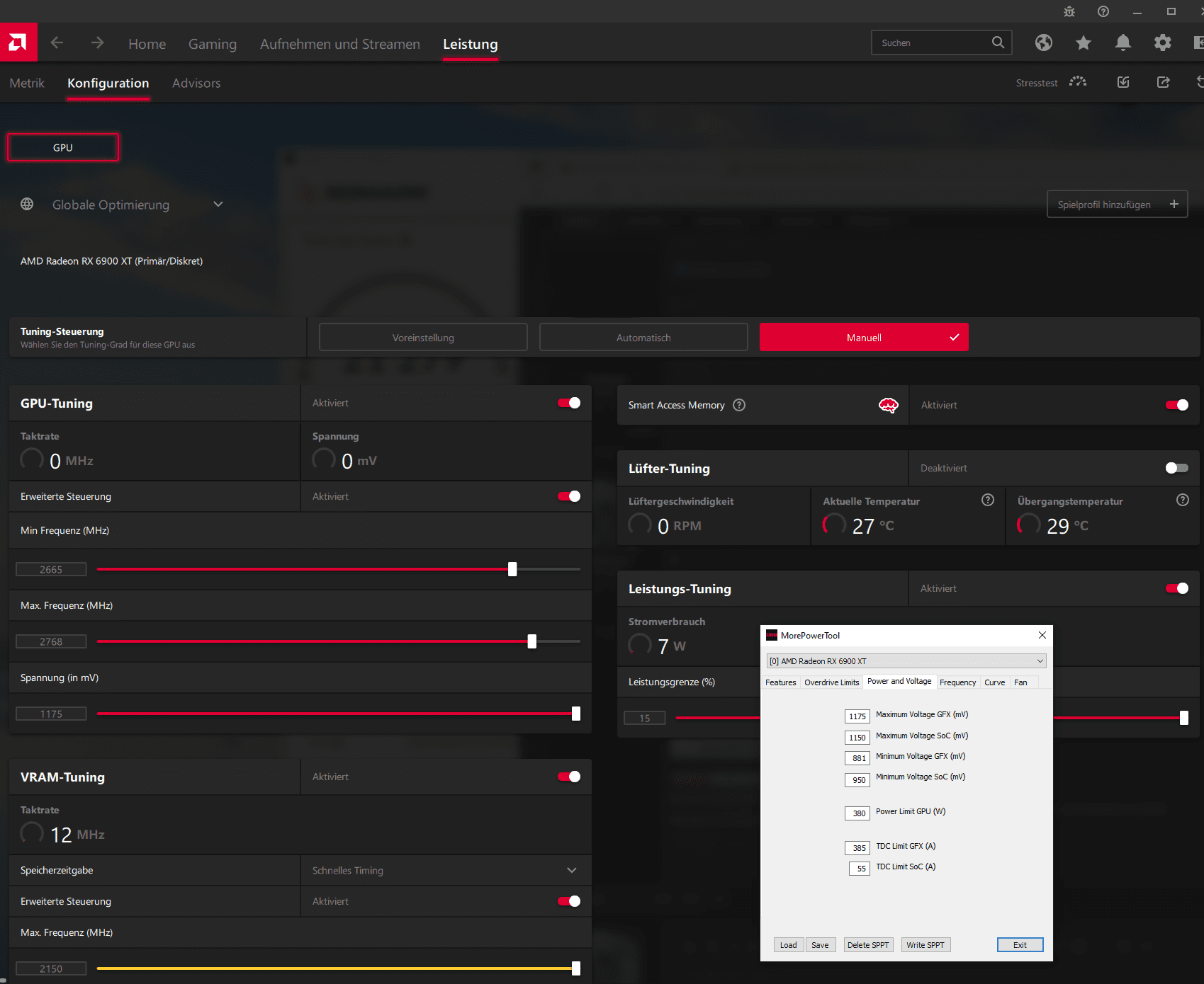

Zweiter Versuch, mehr Takt in WM 2665/2765mhz als zuvor, auch noch etwas mehr Punkte aber der durchschnittliche Takt ist gesunken laut 3dMark.
Ist doch komisch, oder? Treiber ist 21.6.1
Anbei auch mein setting, hat jmd. noch eine Idee, was ich besser machen könnte?
Boa, der sieht wild aus! Ich fahre ja die No-Kirmes Schiene, aber die transparenten Wasserkühler haben schon auch was.
Was kannst du noch tun? Gurdis Tipp - SoC undervolten? Zieh die SoC Voltage mal auf 1000 oder sogar weniger. Und die zugehörigen SoC MHz auf sagen wir 1020. Musst dich ein bissl rumtesten. Ob das bei WaKü wirklich wichtig ist weiß ich nicht, aber versuchen kann mans - ich fahren seit über nem Monat damit. Man muss dann nur für ein 24/7 Setting zwecks Stabilität ggf. dem SoC wieder bissl mehr Volt und MHz geben, ich habs dann bei so 1010 mV und 1030 MHz zum Spielen. Mit den Bench Settings ist mir Control öfters mal, vor allem mit RT gecrasht, das kann am SoC UV oder auch an Control liegen.
Könntest du das zum einfacheren Verständnis mal in zwei MPT-Screenshots gießen, wenn es nicht zu viel Mühe macht? (@all: Die Original-MPT-Settings als Vergleich befinden sich in der Rangliste unter jeder Tabelle im Spoiler.)

Na und welcher Kühler ist jetzt besser ? Stell mal das Licht auf Grün , dann denkt die 6900 Xt vieleicht sie wäre ne Kingpin Karte ...... hahahaha. Meine Karte mag Violet, damit habe ich meine Max Scores erreicht
Garnicht, leg ich bei Highscores ja immer bei:
Hier sinds 993 mV und 1010 MHz. Man (ich auch) muss sich bewusst sein, dass SoC undervolten womöglich den VRAM nach oben beschränkt. ggf. geht dann nicht mehr soviel Takt oder Timing - im Worst Case ist mein Setting der grund, warum mir mit dem W11 HAGS Treiber der Rechner zu Beginn des GT2 immer ausschaltet. Da diese Scores aber ja aktuell nicht validiert werden, ist mir die Fehlersuche da grad nicht Prio 1.

Täuscht mich das? Der untere Lüfter drückt die Luft auf den Boden oder? Wäre es für den Airflow nicht von Vorteil von unten kalte Luft zu saugen bzw den Lüfter umzudrehen?
Ne ist eigentlich nur ein show Lüfter, könnte ich aber mal umdrehen ;)
