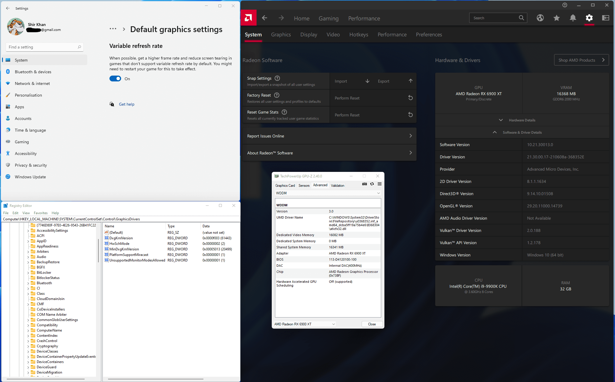

Andere Frage: Hat jemand (@ILoveTattoo?) schon HAGS nicht unter Win 10, sondern Win 11 zum Laufen gebracht? Ich habe - vermutlich - alles richtig gemacht, bekomme in den Graphics Settings aber den Schalter für das Hardware Acceleration GPU Scheduling nicht angezeigt. Wo liegt der Fehler?
In GPU-Z wird HAGS als "Off (supported)" angezeigt, was wohl am korrekten Treiber liegt. In meinem Win 10 mit 21.6.1 steht dort "Off (not supported)". Den Registry-Eintrag musste ich manuell hinzufügen, die Radeon Software manuell aus dem MS Store laden.
Was meinste womit ich die 24.300 Gfx Punkte hin bekommen habe. Dev Treiber und Windows 11 . Aber nicht das Windows aus der Preview sondern aus meinem MSN Basement . Ist aber alles andere an Stabil .
Und das hilft mir jetzt wie?

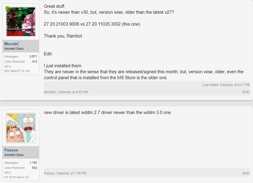

Auch mit W10@WDDM 2,7 musste bei mir in der Registry erst das dword32 neu erstellt werden.
...kann sein das W11 trotz WDDM 3.0 momentan außen vor ist.
Da ist aber jeder Treiber unterschiedlich. Mit dem Älteren gings evtl.
Momentan eh durcheinander mit den Versionen!
Na ganz einfach überhaupt nicht . Oder haste zugriff auf das Betaprogramme ?
Erst mit Treibern die volle Wdm 3.0 unterstützung haben und Windows 11 , wird man in Kombi mit Dx 12 Ultimate die Maximale Perfor sehen können. Und dann auch nur wenn die Game Engin das auch voll unterstützt.
