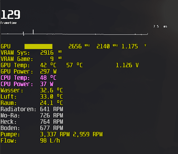

@L!ME: Danke. Das OSD von Afterburner verhält sich demnach wie GPU-Z. Allerdings sinkt die Spannung dort ohne Last oder bei Teillast, bleibt also nicht beim Maximalwert. Wie passt das zusammen?
Und wie passt deine Messung zur eigentlich allgemein anerkannten Beobachtung, dass die GPU Voltage unter Volllast und ab einem bestimmten Takt (~2500 MHz?) auf den Wattman/MPT-Maximalwert steigt?

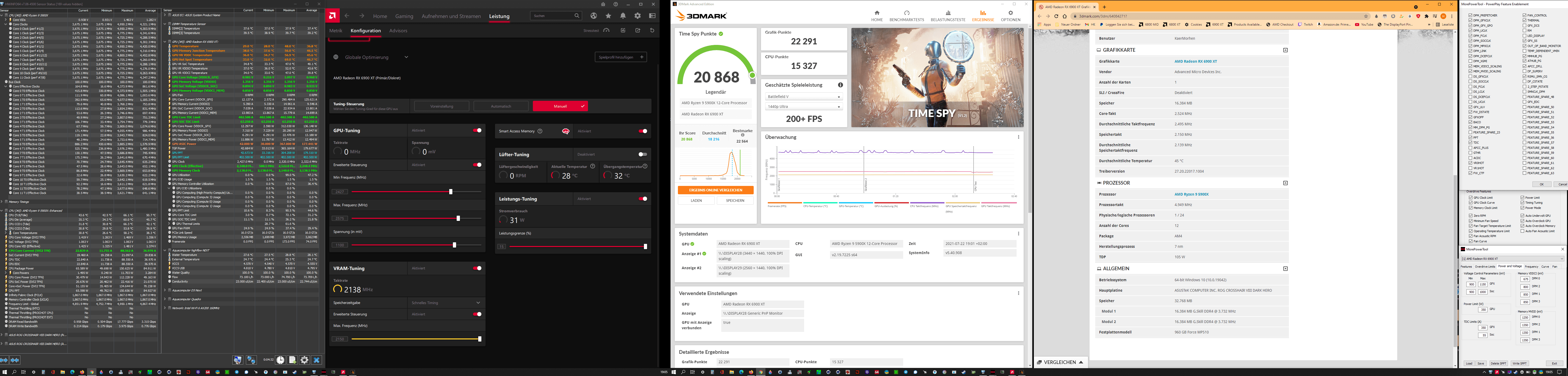

Edit: Im Übrigen bestätige ich den Unterschied. Im Heaven-Screenshot rechts oben die AB-Voltage, darunter die aus HWiNFO.

Was ist denn meine Theorie? :) Von 100mV Unterschied habe ich nichts geschrieben. Ich beobachte ebenfalls 50-75mV Differenz zwischen dem Maximaltakt im WM/MPT und dem anscheinend tatsächlich anliegenden Takt, den du gemessen hast und den HWiNFO anzeigt.

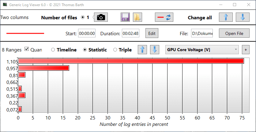

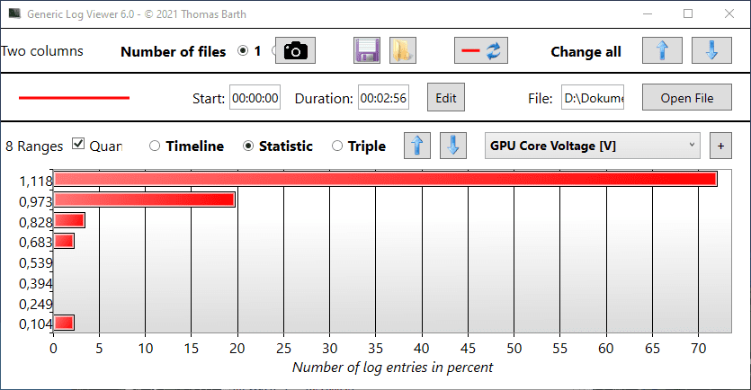

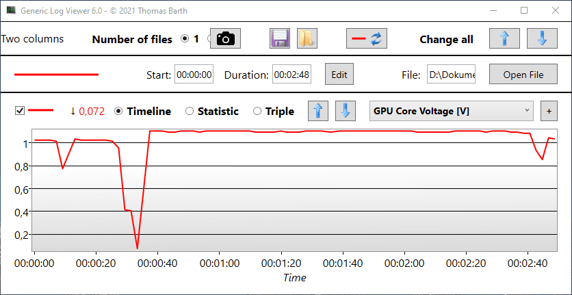

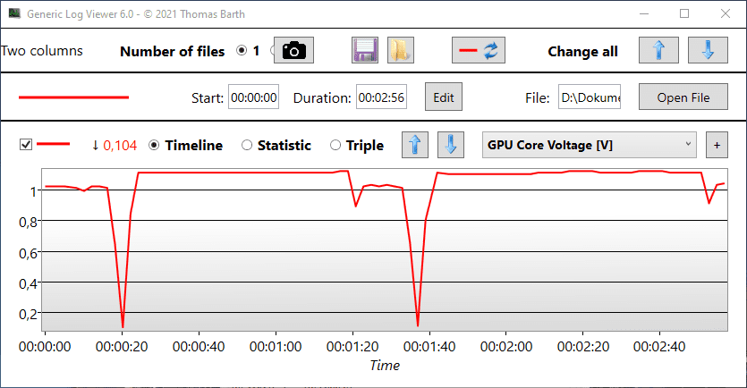

Hier eine frische HWiNFO-Aufzeichnung von GT1 und GT2 mit max 2700 MHz und max. 408W, Max Voltage in WM und MPT 1175mV.

Dafür habe ich dann ja oben ein Beispiel geliefert: Die anliegende Spannung bleibt um mindestens 50mV unter der eingestellten. Noch eins hinterher: TS Demo mit fetten max 428W GPU Asic Power, (2700 MHz/1175mV WM, 1175mV MPT)
Das war erhellend, danke. Auch wenn mir noch nicht klar ist, wie das gewinnbringend für TS Scores zu nutzen ist.

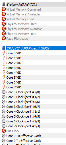

Ich hab mir durch irgendeinen dummen klick HWinfo zerschossen, ich kann die einzelnen teile nicht mehr aufklappen und finde nicht, wie ich die Klappmöglichkeit wiederbekomme. Wer kann helfen?

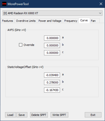

@ShirKhan würde Mal mit dem curve Override spielen, kann dir dazu aber noch keinen Tip geben, da ich es selbst nicht getestet habe.
Aktuell nehme ich das LC BIOS auseinander und habe da schon echt interessante Sachen entdeckt
Dein Gedanke ist also, die Kurve per Override so anzupassen, dass die anliegende Spannung unter Last möglichst nahe an die eingestellte Spannung (WM oder MPT oder beides?) kommt.
Hab verstanden, dass du mangels Testerfahrung mit der Beta4 nichts Konkretes sagen kannst. Trotzdem: Ein Hinweis, eine Richtung? Weiß im Moment noch nicht, wo ansetzen.
Also ich würde erstmal den Takt um 50mhz anheben, dann in Wattmann bei 1050mv anfangen und in 5mv Schritten nach oben bis es mindestens Mal mehr als ein paar Sekunden durch gt1 kommt
Dann würde ich Werte in der curve ändern um zu sehen ob ich weiter komme
Ist a/b/c und deren Bedeutung/Wirkung irgendwo dokumentiert?
Danke. Das ist alles, was wir an Dokumentation dazu haben? :)
Tja. Dann ist wohl Pionierarbeit gefragt. Bin sicher nicht der Einzige, dessen Realtakt unter dem Maxtakt liegt. Wenn da Scorepotenzial liegt, wird das hoffentlich noch andere interessieren. Das Wochenende steht ja vor der Tür. ;)
Ich meine, es gab mal einen ähnlichen Curve-Editor für die alten RX-Karten. Hier bei Igor, aber das Problem ist: Keiner weiß, wie das für die neuen RX-Karten funktioniert.
