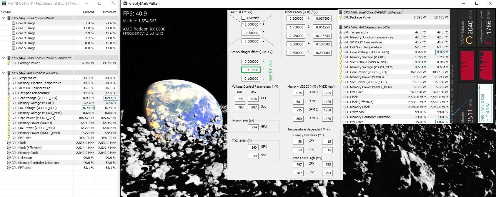

the SVO is probably SOC
so its easier to change only the SVO values for people, who wants lower/higher effective SOC voltage
(for some reasons, i thought at my special case with the nonXT, that the summary DL and SVO are the same,
but in other bios like 6900 this is not so)
I did a short test with LD 4 not equal to SVO "b" and it works.

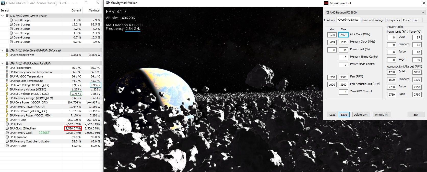

man sollte vllt. mal noch dazu sagen, das net nur der Durchschnittstakt in TS gemeint ist, sondern Dark von dem eff.Takt gesprochen hat, der etwas unter dem Takt (im Overlay) liegt(x)
(beide Werte finden sich in HWinfo)
vllt. könnte man sich mal irgendwo in nem Game hinstellen und schauen, wie groß die Differenzen bei den Leuten sind
(x) Ich bilde mir ein, die Differenz ist besonders groß, wenn der Vram+Ram etc. net rechtzeitig liefern kann.
(mal als Bsp. den Vram langsam getaktet)
Wenn ich 2530 min Takt und 2640 Mhz max Takt habe, dann liegt der effektive Takt bei ca. 65-70 Mhz unter dem maximal Takt.
Der durchnittliche effektive Takt fällt aber auch anders aus.
und das ist bei jedem run anders. Beim Gravity Benchmark sind die Werte recht klar, beim TS schwankt das extrem.
