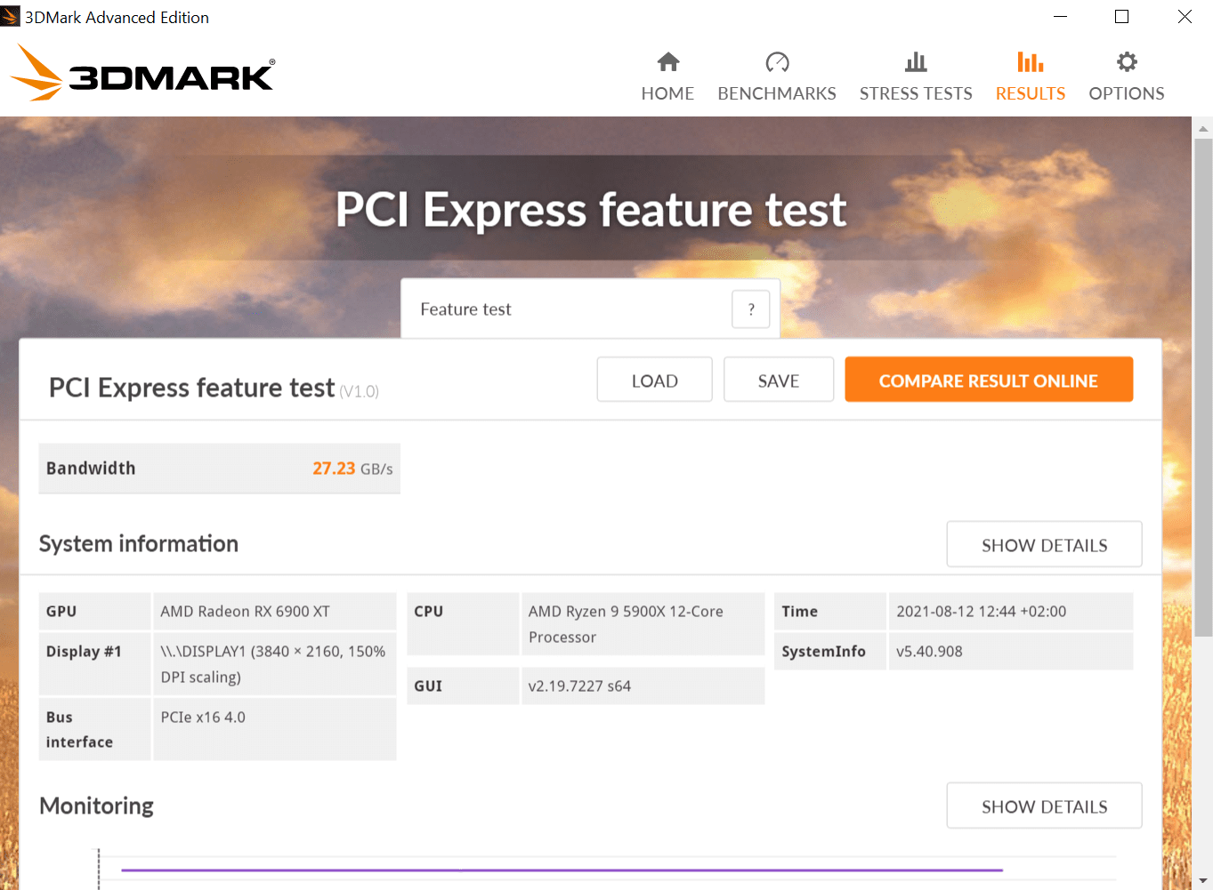

Was habt ihr den Eigentlich für Werte beim PCI Express Test? Ich habe da 26,8 GB/s
hab irgendwo mal gelesen das PCI 4.0 30 GB/s schaffen soll, vielleicht liegen da noch meine fehlenden Punkte bis 24k GS.
Denke geht in Ordnung:
Wie geht in Ordnung? Da fehlen 0,5 Gb/s bei mir, sind bestimmt 500 Punkte :)

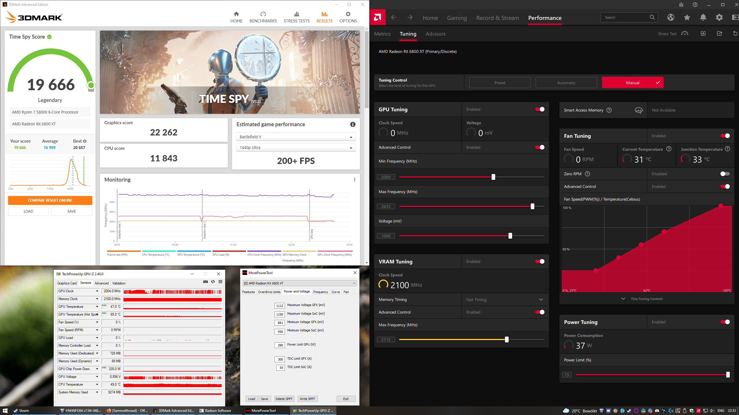

Erster run unter Wasser:
Ist mein letztes Setting vom Luftkühler. Fast 200pkt mehr nur durch den Kühlerwechsel. :d

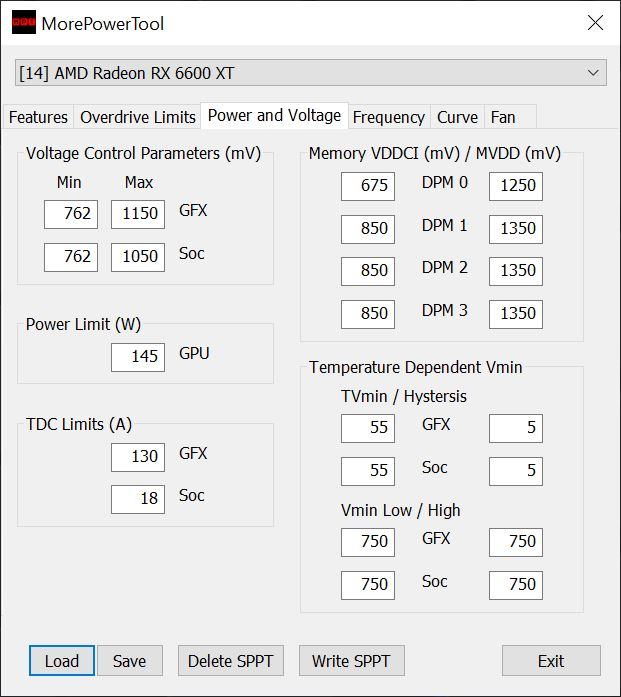

Ich finds interessant, das Cappen im MPT 1150-->1112mV zusammen mit 52mV Offset so gut funzt.

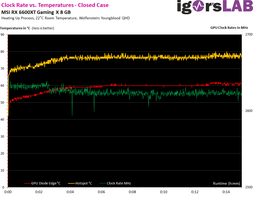

und
Die Frage ist, sinds jetzt die kalten VRM´s oder gar die Temp.regelung TDV die so sehr helfen.
GPU-Edge<50°C wäre ja der Wert bei TDV im Bios, falls der Treiber sowas nutzt, auch wenns deaktiviert ist.
Die 60°C beim SOC könnten dann evtl. eher Hotspot sein.(bei meiner nonXT)
mal als Bsp., die 6600xt hat bei Igor exakt bei 55°C Edge = TDV-Wert den Takt runtergeregelt
oder die msi ist ein bisschen auf NV-Style geregelt
Auf jeden Fall hätte man bei kurzen Benchmarks am Anfang den hohen Takt!
