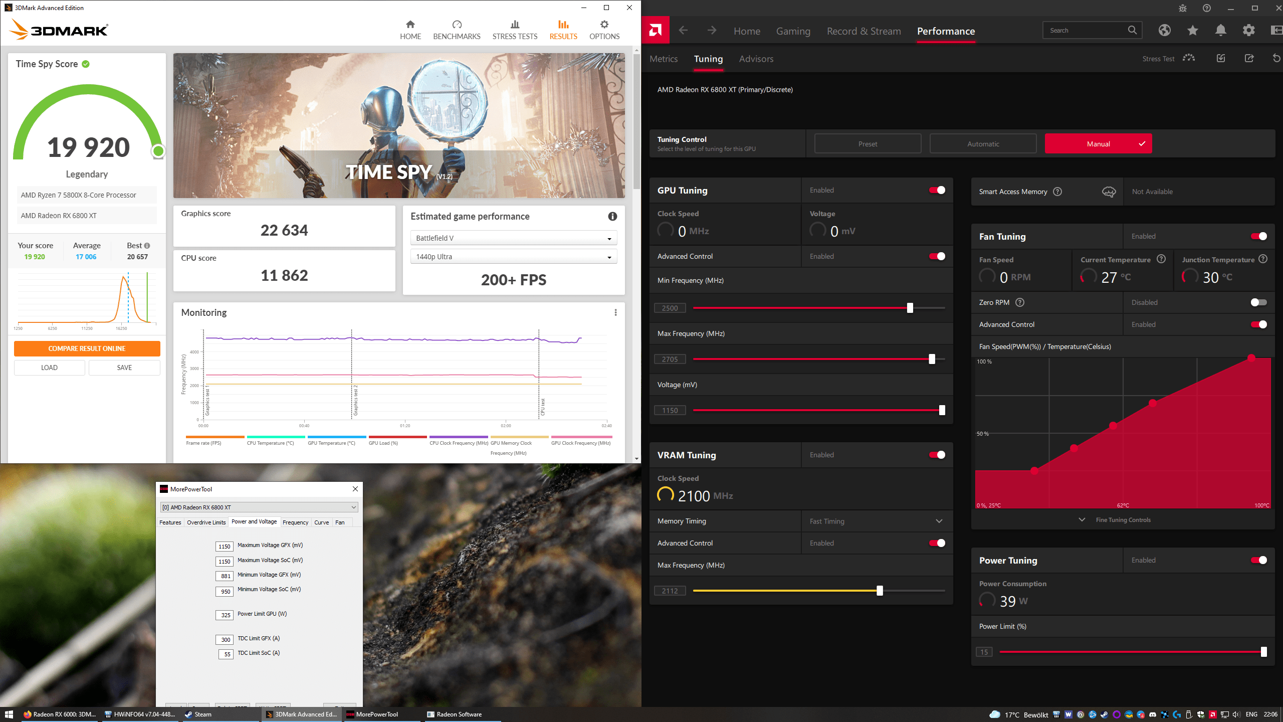

Aber nochmal, wo könnte der Grund liegen, dass einige mit viel weniger gpu Takt mehr score erreichen, wie meine Karte?
Oder kann es auch sein, dass einfach die angezeigten Taktraten nicht stimmen?
Immerhin fahre ich schon mit 2785mhz max Takt im WM durch TS
Und der durchschnittliche Takt liegt knapp über 2700mhz ich begreife das einfach nicht!?
Also auf den durchschnittlichen GPU Takt bei 3Dmark TS setzte ich nicht mehr viel. Wenn, dann nur auf den Max Takt.
Beide Durchläufe am selben Abend gemacht mit relatic ähnlichen Settings
Bsp1: 22024 GP, MaxTakt 2541mhz, DurTakt 2469mhz
Bsp2: 21908 GP, MaxTakt 2536mhz, DurTakt 2528mhz
Dann haben noch viele im Diagram ein Tief zwischen GT1 und GT2 und bei anderen ist es eine gerade Linie. Bis gerade dachte ich noch dass das der Grund für den unterschiedlichen DurTakt ist. Bin aber gerade all meine gespeicherten Läufe durch gegangen und muss dem widersprechen.

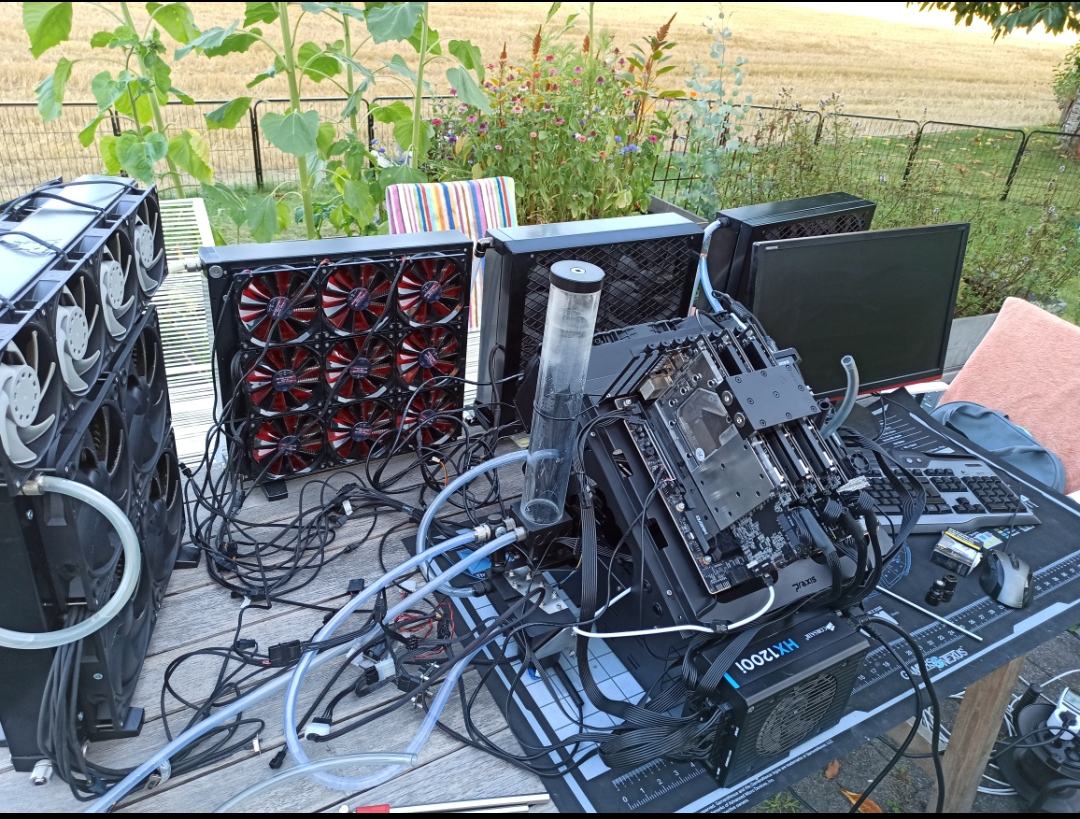

Aufbau
Das sieht nach nicht weniger aus, als einer Grundausstattung zum Mars zu fliegen. (y)
@ILoveTattoo das ist
einfach nur cool, was du da durchziehst, meinen Respekt!
Jetzt fehlt noch das Büro von @L!ME 😜
@ShirKhan Heatkiller + Mora :d

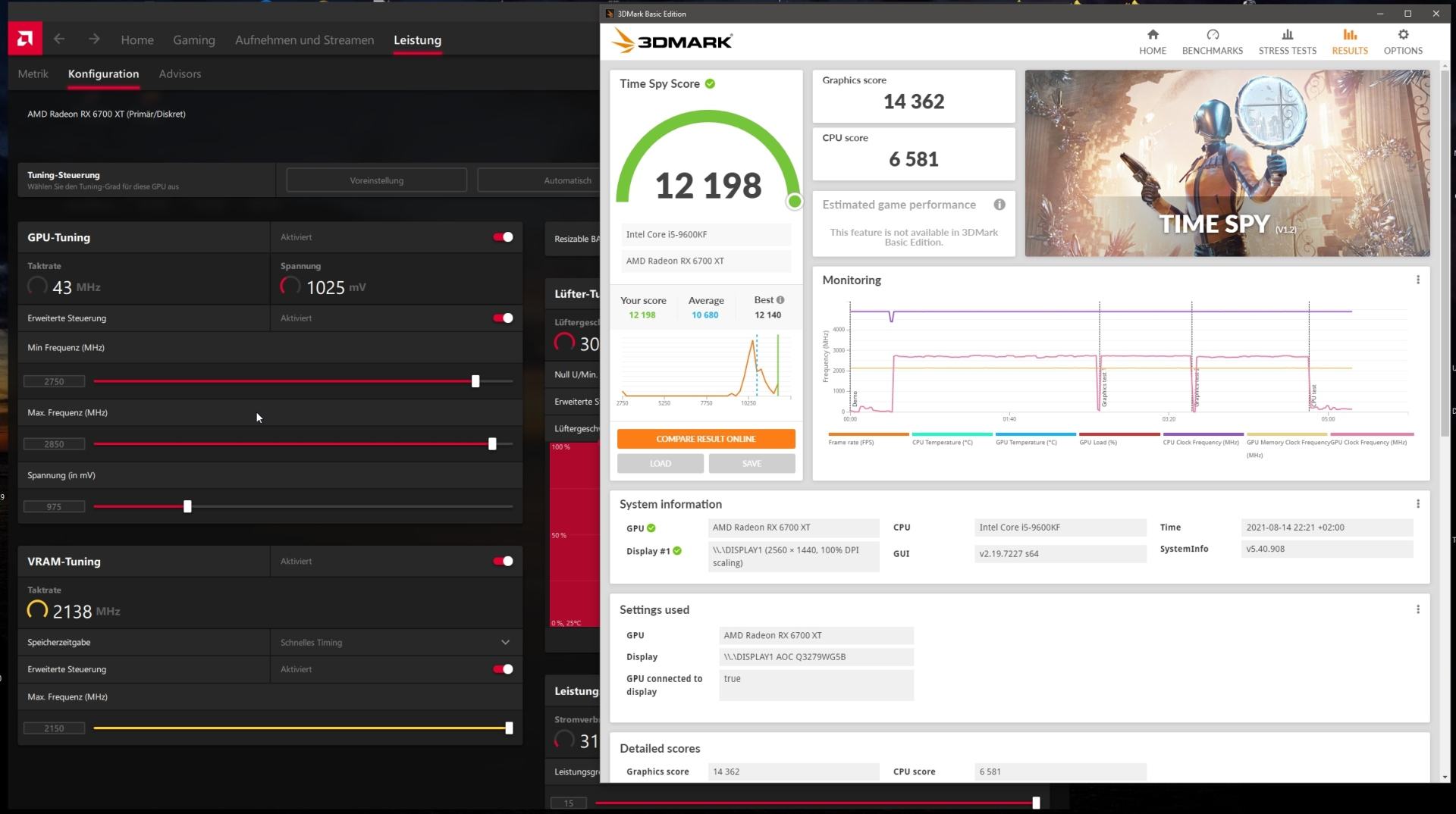

Reicht erstmal für P1 in der Liste:
14362
MPT gedaddel war nicht so erfolgreich, da muss ich mich wohl noch weiter mit befassen. Hatte mehrere Treiber-Crashes/Freezes. Mit Wattman-only lief es dann durch.
Interessant dass weniger gesetzter Takt nun doch das bessere Ergebnis brachte.
