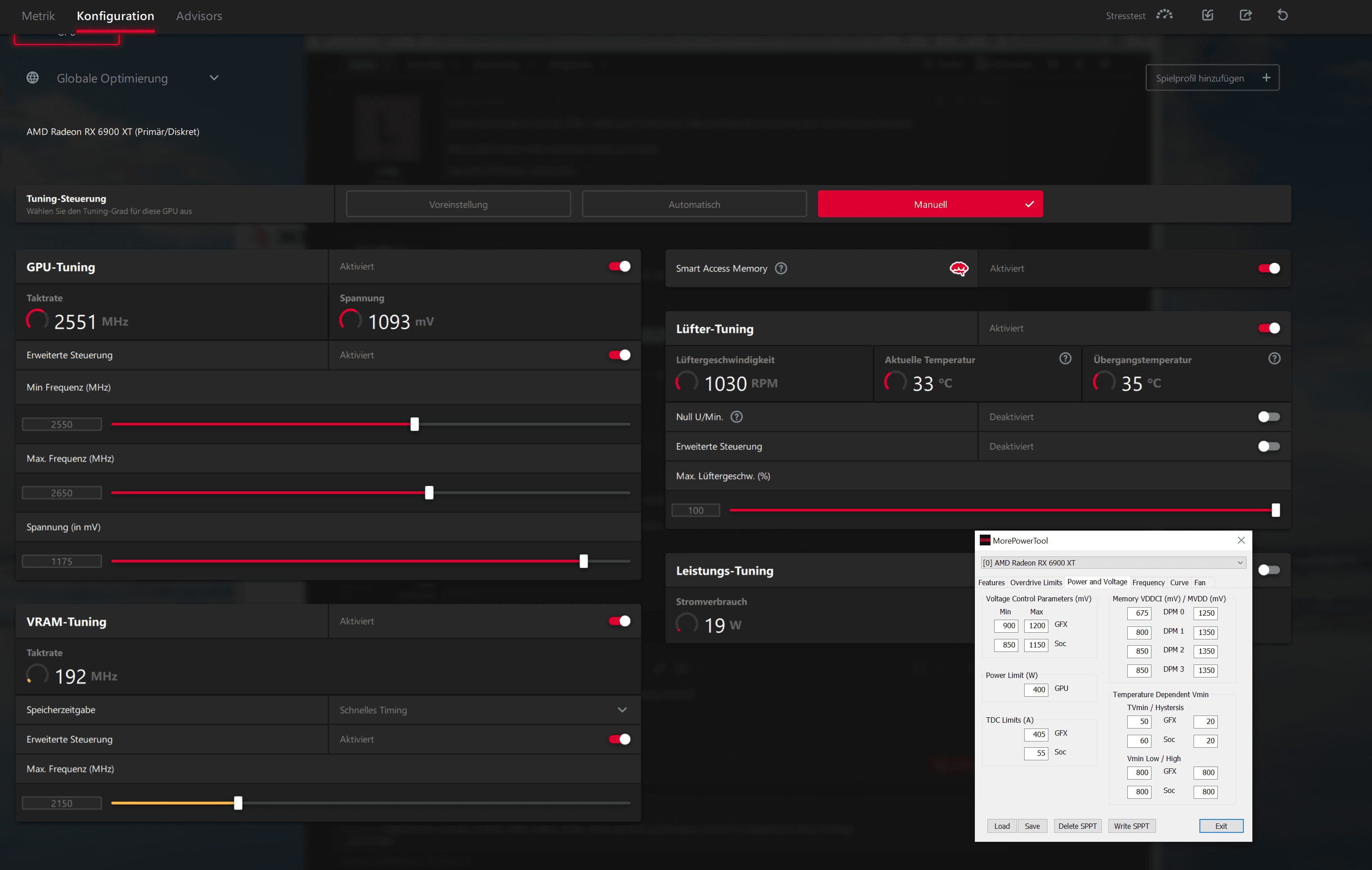

Das beste bisher habe ich mit dieser Einstellung erreicht:
Also scheint ein totaler Gurkenchip zu sein selbst 2600/2700 läuft mit Speicher auf 2000 nicht durch TS 😫

OK danke probiere ich nochmal.
Bisher sieht aber so aus das quasi keine Übertaktung möglich ist hier mit HW screen:
SOC Max Spannung mal auf 1075mv Min auf 950mv evtl max auf 1100mv
Kurze Frage: Meinst wirklich Soc oder GFX?

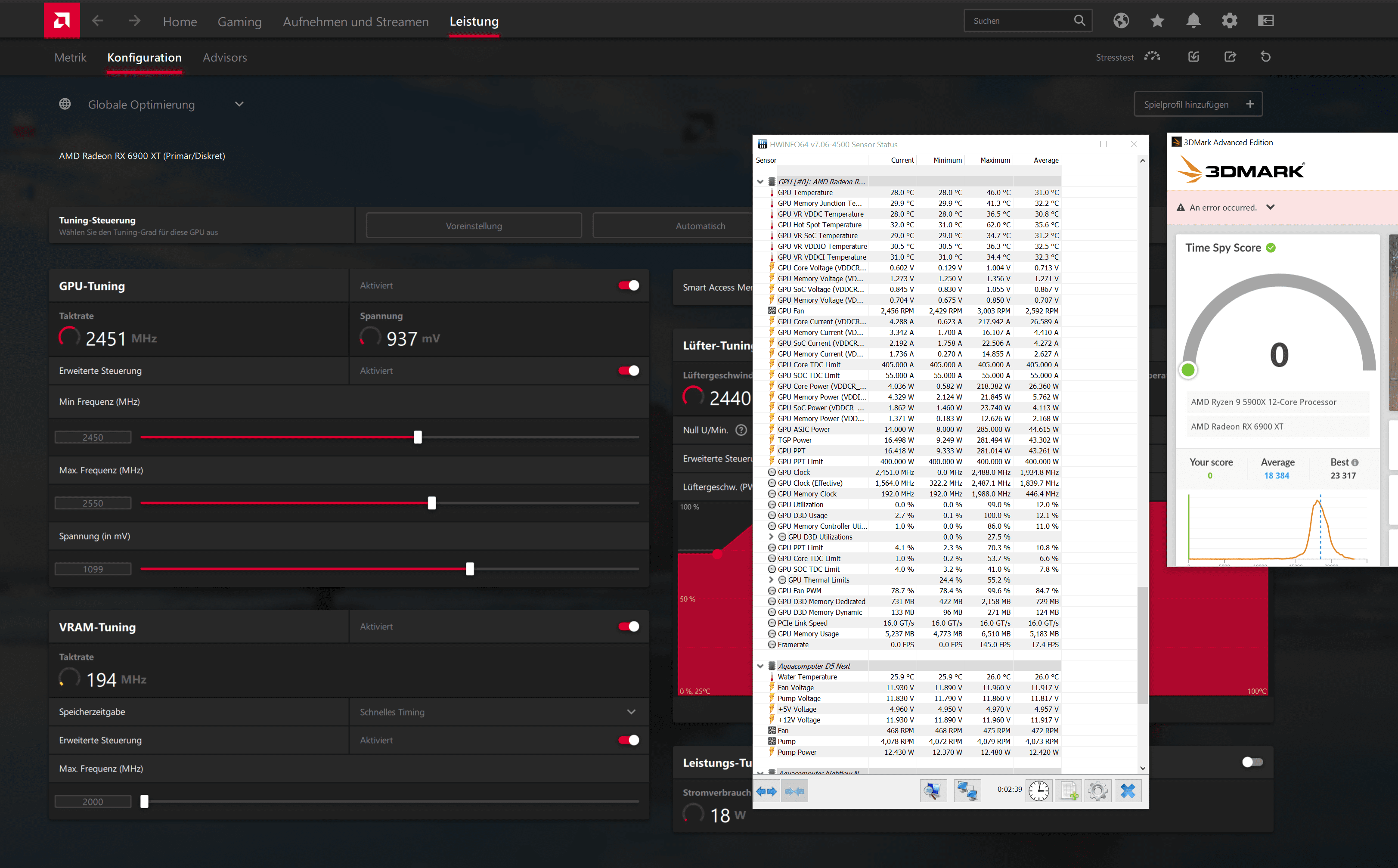

Lerne deine Karte erstmal kennen, meine xtu mag auch keine höheren Spannungen als 1100mv in Wattmann da bekomme ich nichtmal 2500min 2600max mit durch
Edit ja ich meine soc Spannung in mpt
wenn ich die Soc Spannung so einstelle per MPT hängt sich der Treiber nach der Einstellung im WM schon auf!?
Entweder wird dort keine Spannungserhöhung zu gelassen oder es besteht ein anderer Fehler?

Ohne flck min auf 1940 wird er kaum die 25k knacken, weniger soc auch aktuell nur da er luftgekühlt unterwegs ist. Ich brauche für meinen RAM Takt die volle Soc Spannung
@L!ME
MPT soc 950/1125 und im WM mit 1040v und 2700/2800 Speicher 2000 Timings normal = Abbruch in GT1 Bildfehler sind zu sehen.
Was könnte ich noch justieren?

Etwas weiter als an der Vitrine vorbei die Bildfehler ziehen sich durchs ganze Bild sind so Artefakte?
In gt1 hast doch 100 Vitrinen, du meinst sicher die in gt2 oder @Holzmann ?
OK dann. Ist die WM Spannung zu niedrig, aber gut wenn es schonmal anläuft.
5 mv Schritte nach oben bis du weiter kommst, danach 1mv
@snakeeyes denke er meint die am anfang
Nein direkt beim Start die erste Virtine ...
Ach ok. Das ist natürlich schon argh früh.
Bin gespannt was am Ende bei bei rum kommt wenn ihr alle eingestellt habt
Da ändert sich leider nichts am Verhalten letztlich bis zum Ende der Spannung 1.2v im WM?
