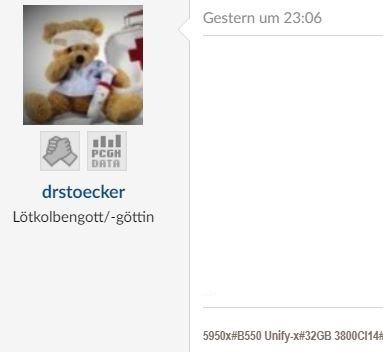

Das einzige was mir hier wirklich noch gefährlich werden kann, ist @drstoecker
wenn er die 25K mit meiner alten Karte erreicht, dann ist es Zeit für mich zurück zu treten. :hust:
...weil Du mal wieder an der CPU gegeizt hast!?
(oder der doc lässt gurdi mal drüberstreicheln, dann werdens automatisch GoldenNuggets)
