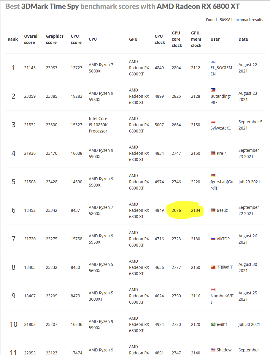

Das bisher beste Ergebnis meiner ASRock OCF.
@ShirKhan
Da brauchst du nicht heulen... ohne Klimakiller plus AiO oder Block ist hier halt nichts drin.
btw 500W+ gehen halt nicht mit Luft ;)

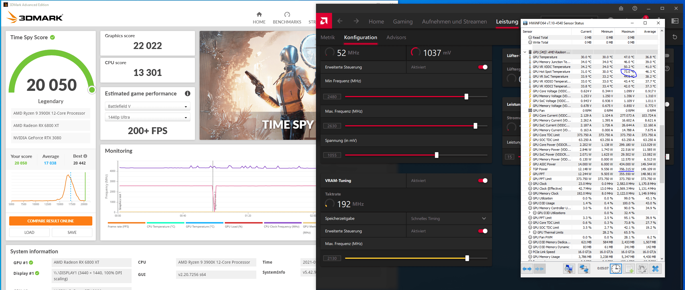

Hab mal MPT angeschmissen und ein sauberes Windows installiert und siehe da. Ich schaffe die Scores meiner Vorgänger mit 100mhz weniger GPU Takt :)
Ziel erreicht :)
Bisschen zu warm am Hotspot für viel mehr.

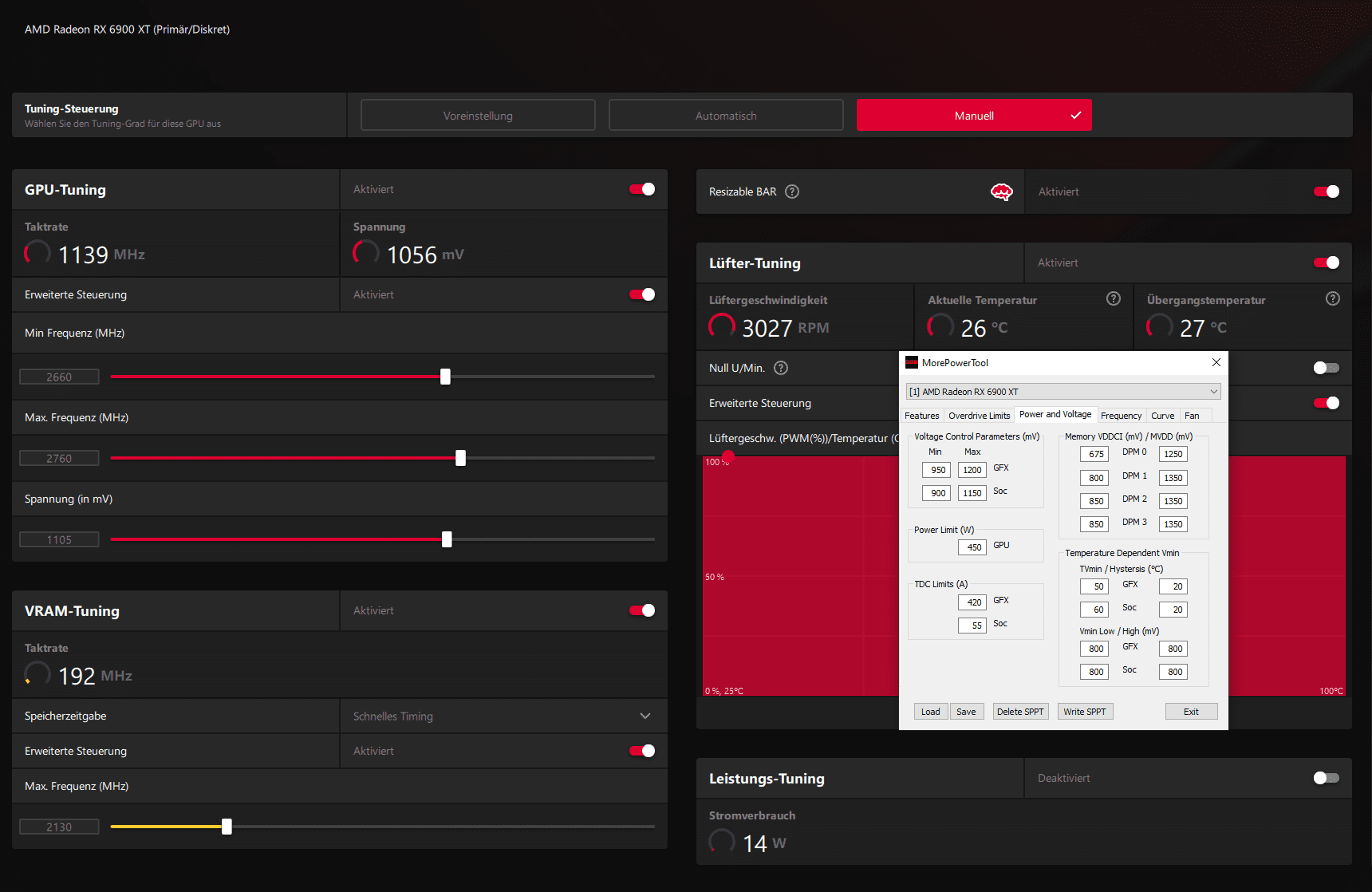

"Holzi seine macht mehr als meine, er hält ihn nur nicht weil er nichts im mpt anpasst."
An welche Einstellung im MPT hast du dort gedacht, die DPM 0-3
Oder fclk Boost?

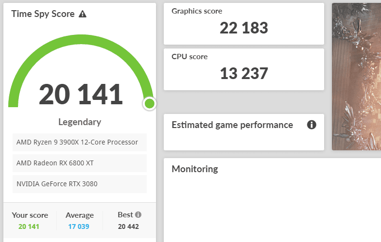

Ich hätte ja nicht erwartete dass SAM in timespy so einen boost bringt auf RDNA2. Die 3080 profitiert da nicht so, aber die 3080 macht einen Sprung im combined Test in firestrike von 42-44 auf 50 FPS, da hängt die 6800xt weiter bei um 45, das verstehe ich in dem Fall nicht. Warum kann rdna2 die Auslastung nicht besser mit dem 3900x haendeln in diesem combined Test. Denn insgesamt ist die 6800xt ja schneller als die 3080 in fs.
Insgesamt bin ich mit der 6800xt MB aber super zufrieden. Sie geht in timespy mit 2600mhz durch timespy. Dabei hat sie fast kein spulenfiepen.

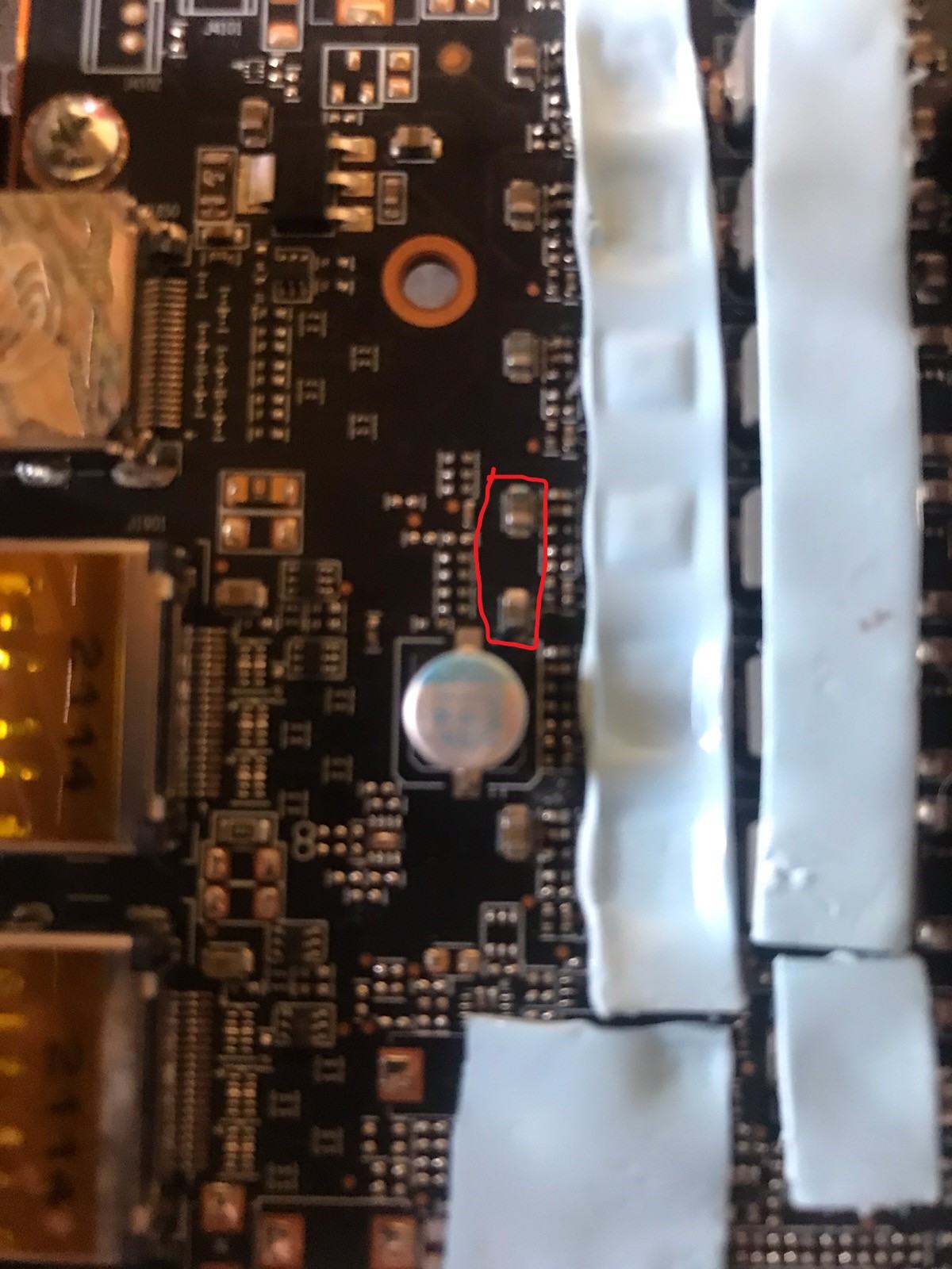

Meine neue Karte ist defekt . Nach meinem Umbau lief sie 4 h Stunden . Danach , bei meinem ersten Benchmark Bildschirm schwarz . Wasseraustritt am Kühlblock zwischen Metallblock und Plexischeibe . Schrauben waren am Kühlblock nicht richtig festgezogen . Hätte Sie vorher noch mal richtig festziehen sollen .:wall:
Das Wasser ist über die Stromanschlüsse gelaufen und die zwei rot markierten Teile waren mit bläulichen Kristallen bedeckt .
Am Montag geht sie zum Reparaturdienst ,vielleicht kann der noch etwas richten .
Nach ca.10 Jahren Wasserumbau der erste Wasserschaden . Irgendwann mußte es mich ja mal treffen .🥴

Kann sein wenn du den Kurzschluss mit Isopropanol weg machst geht sie wieder normal. Was hast du als Wasser drin gehabt?
Super Werte. Hast noch die MPT Einstellungen?

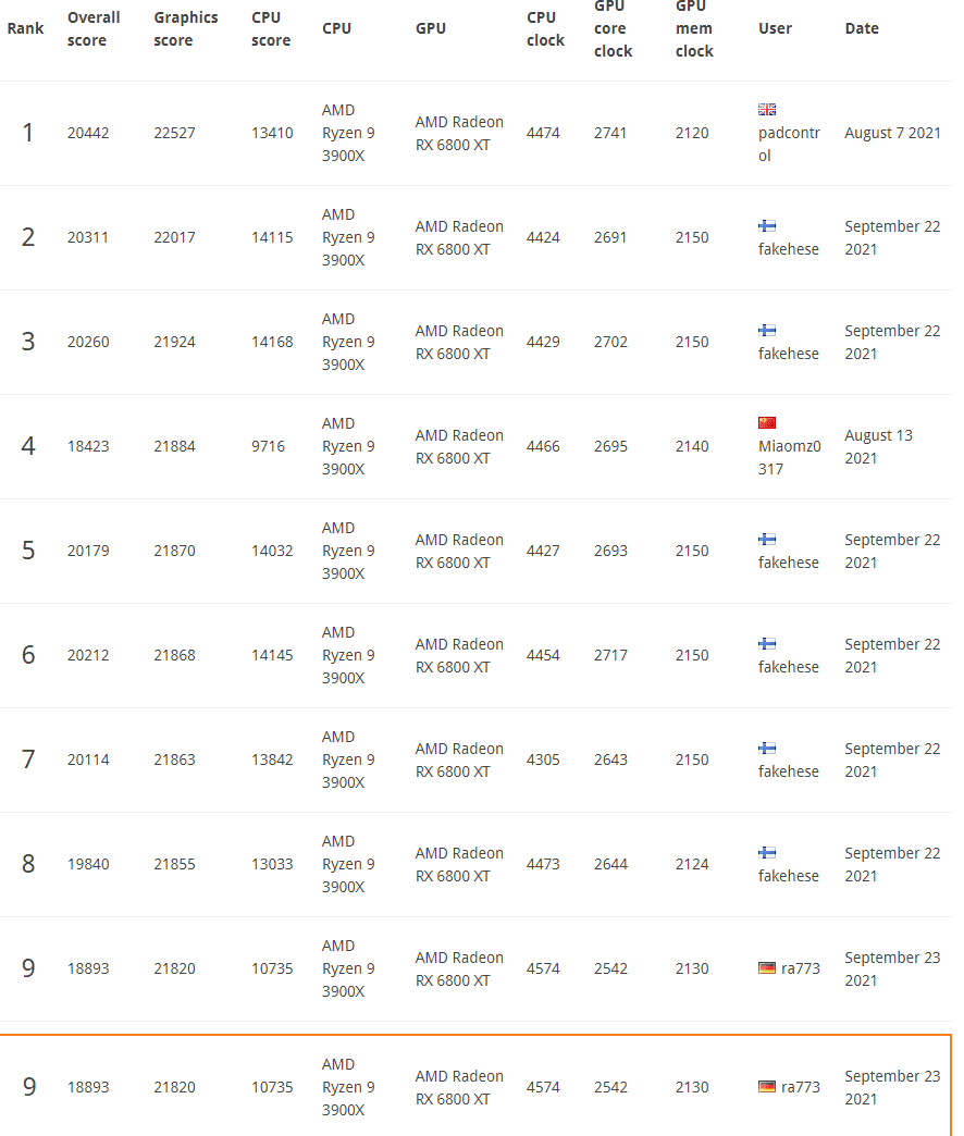

Eigentlich nicht wenn man sich andere Modelle der 6800xt anschaut. Da geht's über die 23k mit 2700+ Takt.
Bei 2600 ist halt leider Schluss ohne mehr Spannung... Wer weiß, vllt würde der Chip sehr gut mit mehr V skalieren, wir werden es nie erfahren^^
Ne was soll ich da zeigen, die 24k die er gerade mit 30 Punkten drüber packt?
Destilliertes Wasser . Aber was ist mit den anderen Teilen , die waren mit bläulichen Kristallen bedeckt . Isopropanol in die Stromanschlüsse kippen ?

Alc Block ? Das ganze hatte ich jetzt schon bei zwei Kühlern . Allerdings bei der Montage gemerkt
Destilliertes Wasser . Aber Wasser ist mit den anderen Teilen , die waren mit bläulichen Kristallen bedeckt . Isopropanol in die Stromanschlüsse kippen ?
ISO drüber laufen lassen und mit ner Weichen Zahnbürste Schuppen . Dann ordentlich Trocknen lassen.
Spülmaschine geht auch . Aber vor dem Trocknen raus nehmen
Würde die stellen gut mit Dest Wasser ( um Salze zu lösen ) reinigen und mit Isopropanol trocknen. Hatte damals bei meier GF6800GT gut funktioniert.

Nein war ein EK Block .
Deine neue Karte ist doch die Toxic, da gibt es ein EK Block für?
Ansonsten viel Glück, dass sie wieder geht.
Nein . War umgebaut . Würde Dir ein Foto schicken , aber ich habe das Ding direkt vor Wut in die Tonne geschmissen .
Wenn das Problem zwischen dem Plexi und dem Block lag würde ich EK anschreiben. Das ist ja die Stelle vom Block die man eigentlich selber nicht anfassen soll dann und die Stelle für die man eine Dichtigkeitsgarantie bekommt. Wenn da Wasser Austritt und die Karte zerstört würde ich eigentlich denken das die dafür gradestehen müssten. Weiß aber nicht inwieweit man da wirklich was geltend machen kann. Zumindest bei den ALC Blöcken gabs ja mal Probleme das die Blöcke Kurschlüsse verursacht haben wegen einem frühen Designfehler, in den Fällen hatte ALC den betroffenen die Karten bzw. die Kosten der Karten ersetzt (auch wenn es eine Weile ein hin und her gab).

Ehrlich gesagt bin ich mit dem Score bei meinem Settings zufrieden:
Aber vielleicht geht da ja noch was, wenn ich von balanced auf high performance stelle. :)

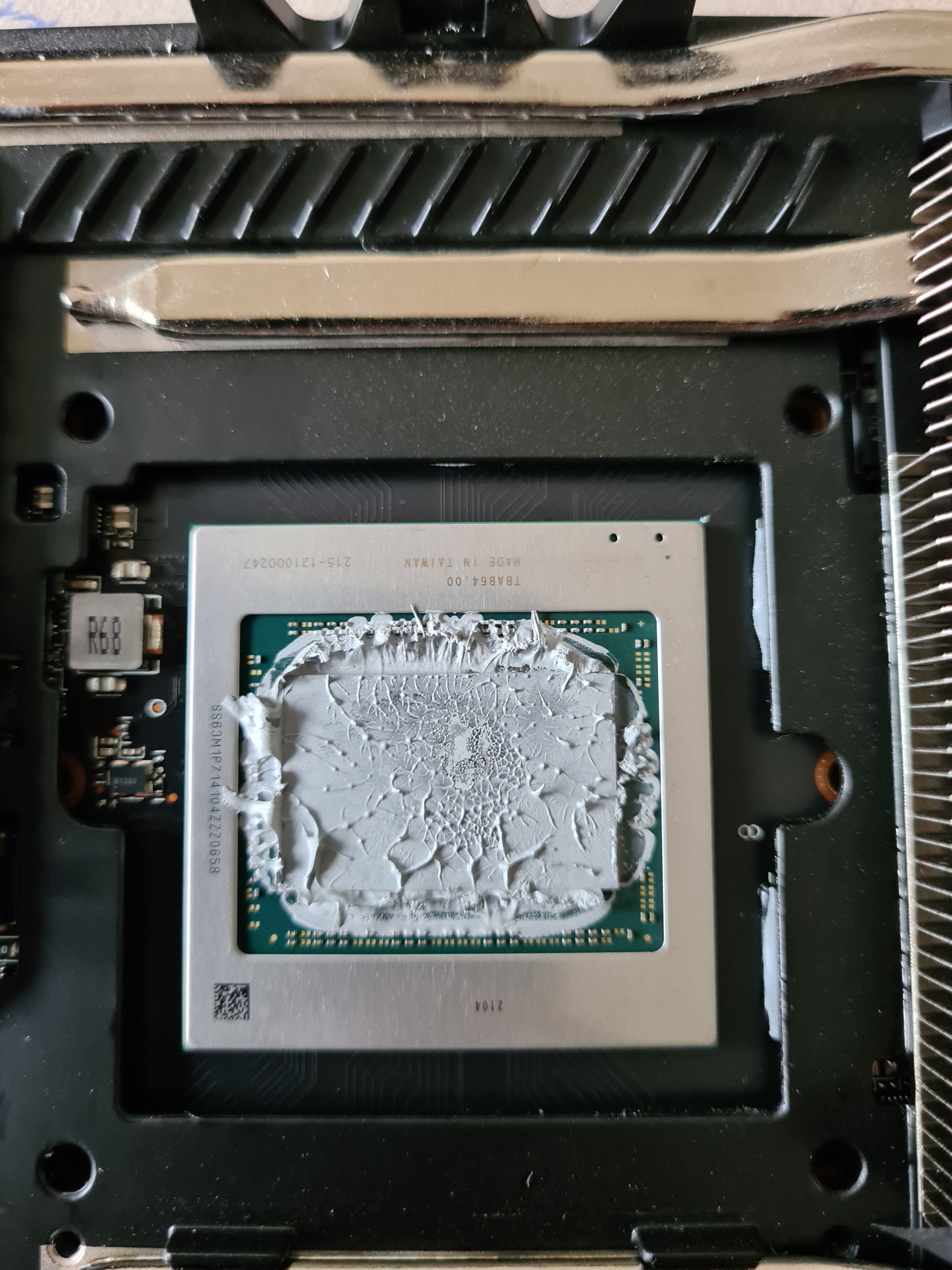

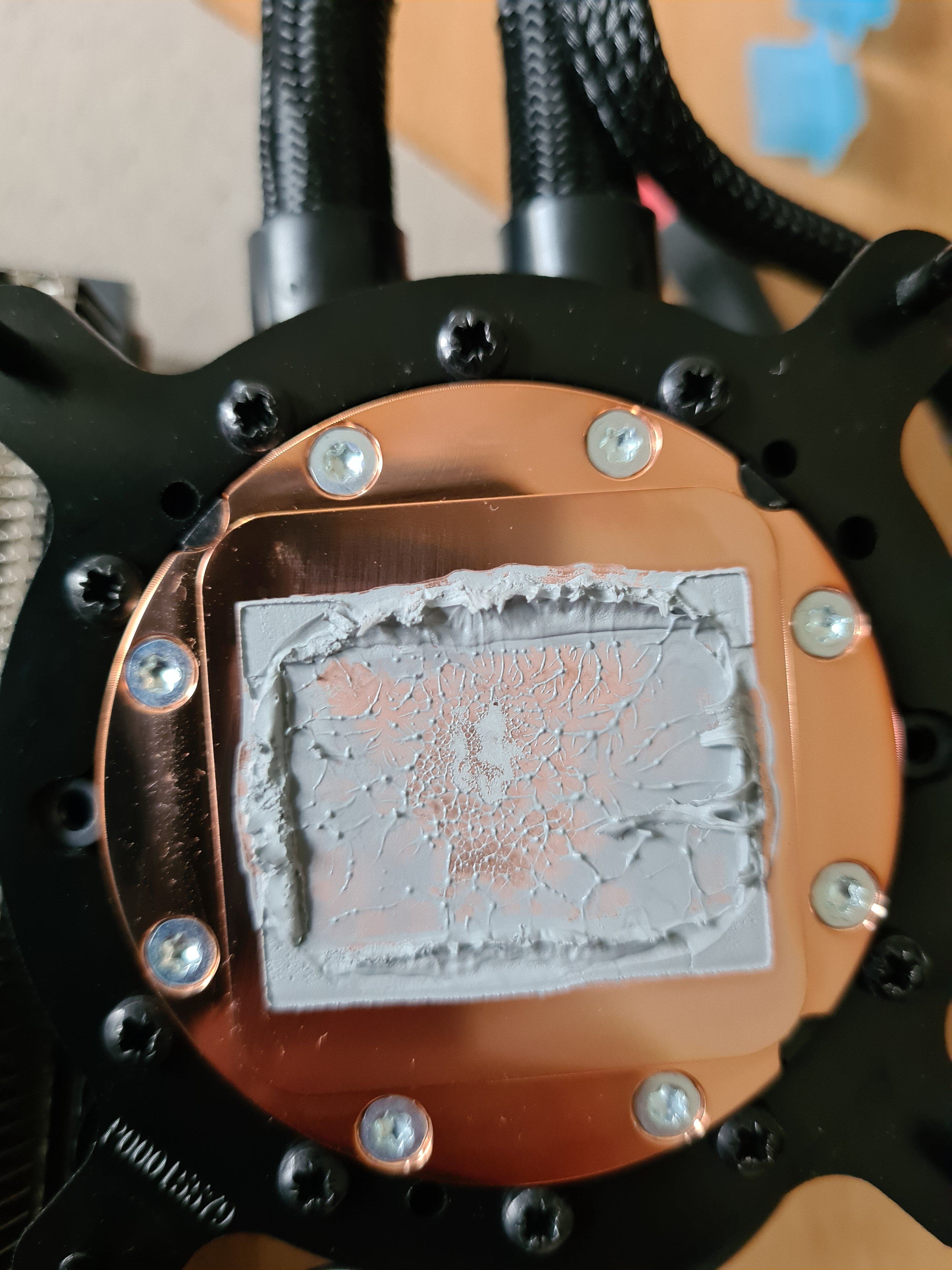

Zwischen der 6900XT GPU selbst und dem Kühler der Referenz sitzt ja ein Thermalpad von Hitachi.
Kann mir jemand eine Artikelnummer nennen?
Wir haben eine 6900XT vom Kollegen auf die Eisbär 2 umgebaut, aber er hat Angst davor, das die undicht werden könnte und möchte wieder auf die Referenzlösung auf Luft zurück.
Wie bei meinem Umbau ist auch bei seinem Umbau das Graphit/Graphen (was auch immer, schwarzes Dreckszeug) komplett ausseinander gebröselt.
Auslöser war das seine CPU AiO die er seit Jahren hat undicht wurde und wir es beim Einbau der Grafikkarte -nach derem Umbau- glücklicherweise gesehen haben bevor Schaden entstand.
Ich gehe bei der Eisbär nicht von einer Leckmöglichkeit aus, aber er schon :/
