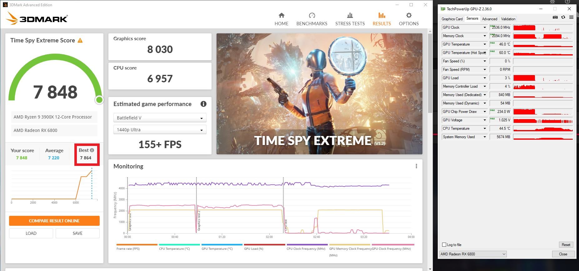

Ich kann dir nur sagen dass ohne Raytracing tgp gleich asci Power ist. Mit Einsatz von raytracing explodiert asic power. Warum das so ist muss ich später nochmal testen.
edit:
Muss ich revidieren das war gerade nur Timespy. Keine Ahnung wie die asic power zu stande kommt

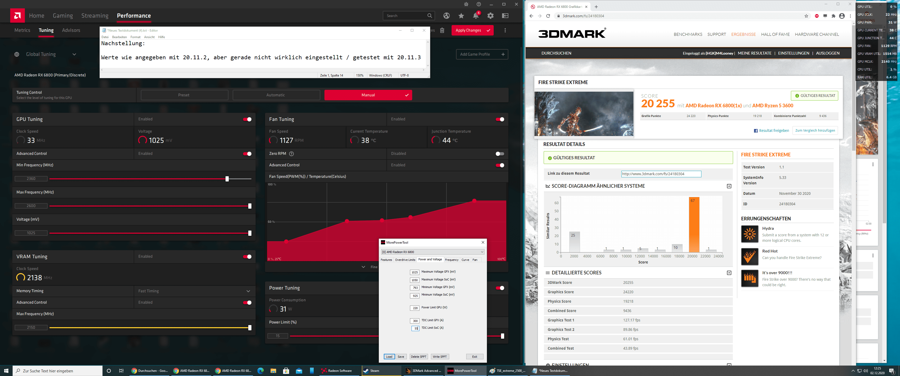

579 MHz Bug wurde (denke ich mal) von AMD mit der Treiber-Version 20.11.3 (jetzt neu optional) erledigt. Habe etwa 10 min getestet. Braucht natürlich mehr Tests an der Stelle.
Habe mit und ohne 24/7-OC getestet. 24/7-OC wie erwartet stabil. Ist jetzt nur 60 MHz von 2600 MHz entfernt, kann man so lassen. MorePowerTooling ist nicht aktiv, daher etwa 1000 GPU-Punkte weniger bei FireStrike 46.500, wenn ich mich richtig erinnere. Aber Verbrauch ist jetzt ein Träumchen. Werde denke ich mal noch die Lüfter auf unter 2000 RPM senken und auf unter 1 V gehen können (Letzteres mag sein, dass es dann doch zu wenig des Guten ist).

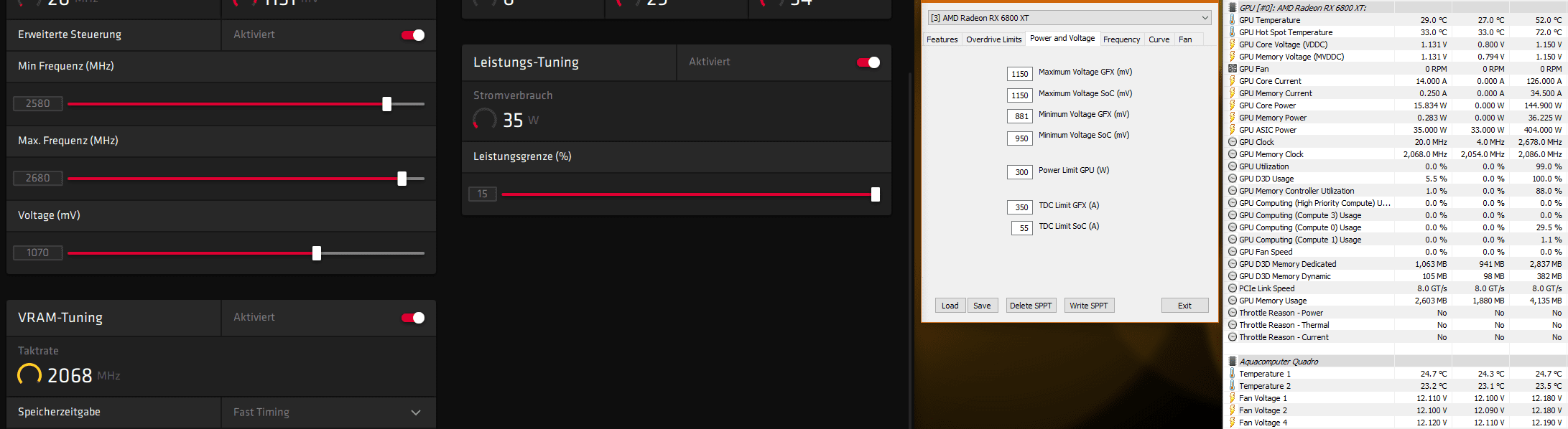

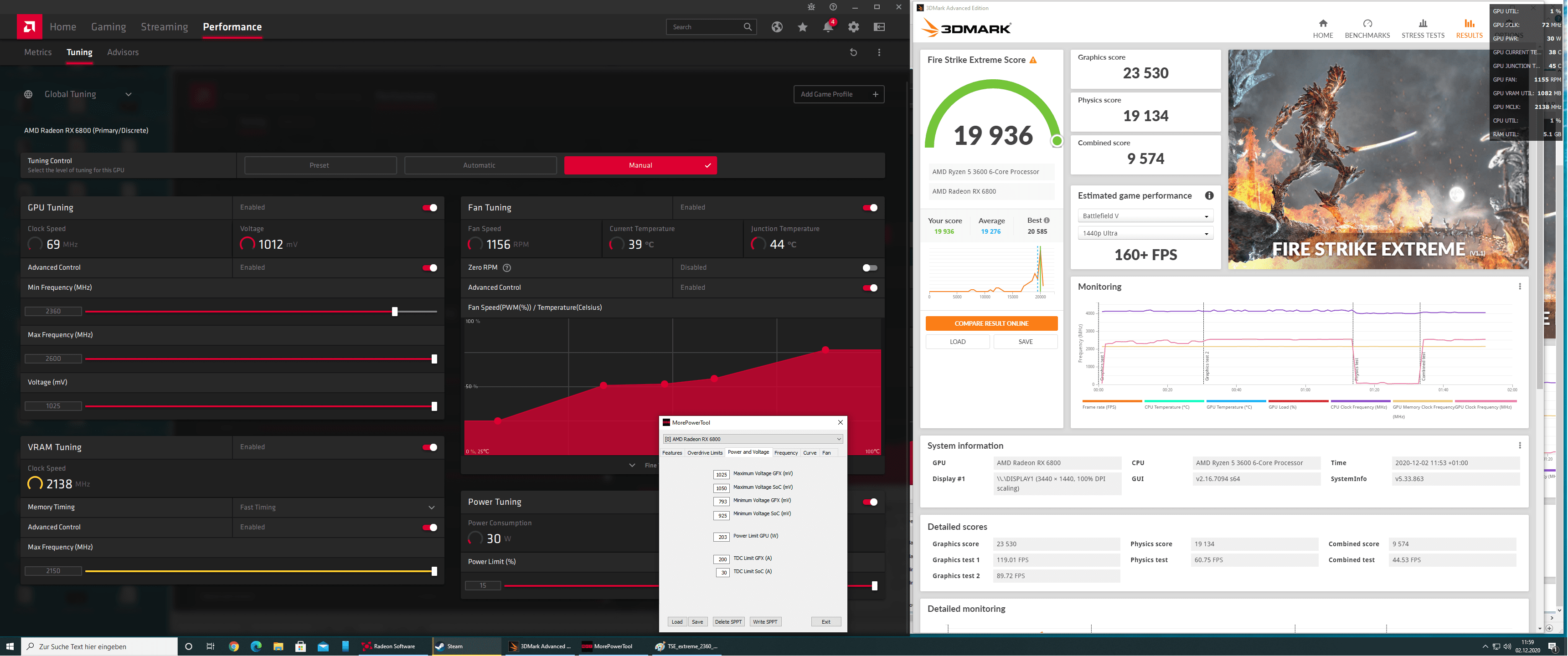

So, auch mal erste Erfahrungen unter Wasser - hat sich eigentlich bis auf die Temp nix groß geändert:
Ich brauch mehr Regler Spielraum!!
Massiv.
Fast genau 100% auf meine 5700 XT.
Will auch eine...

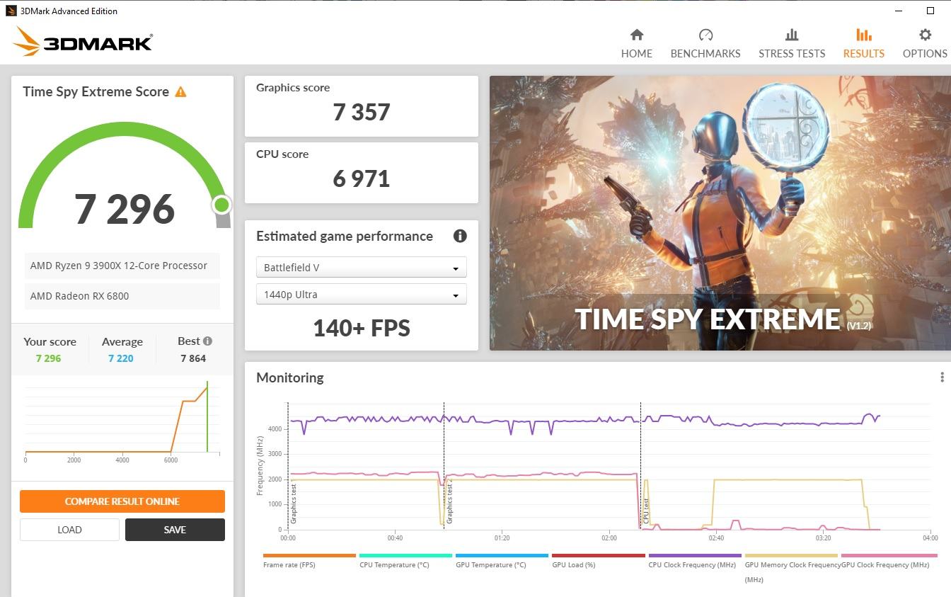

lol, läuft gerade noch time psy extreme, aber habe gerade +15% und max Frequenz eingestellt, jetzt boostet siedauerhaft auf 2530Mhz, höchste waren 2555Mhz... jetzt freue ich mich auf das More Power Tool, muss leider morgen arbeiten deshalb ist gleich für heute Schluss.

+15% , max Frequenz und 2100Mhz Ram... nicht übel wie ich finde. Mal sehen was der Morgige Tag bringt =)
Du brauchst nicht mehr Regler Spielraum, sondern ne neue Karte. Die Alte hier würde ich dir übrigens günstig abkaufen :d

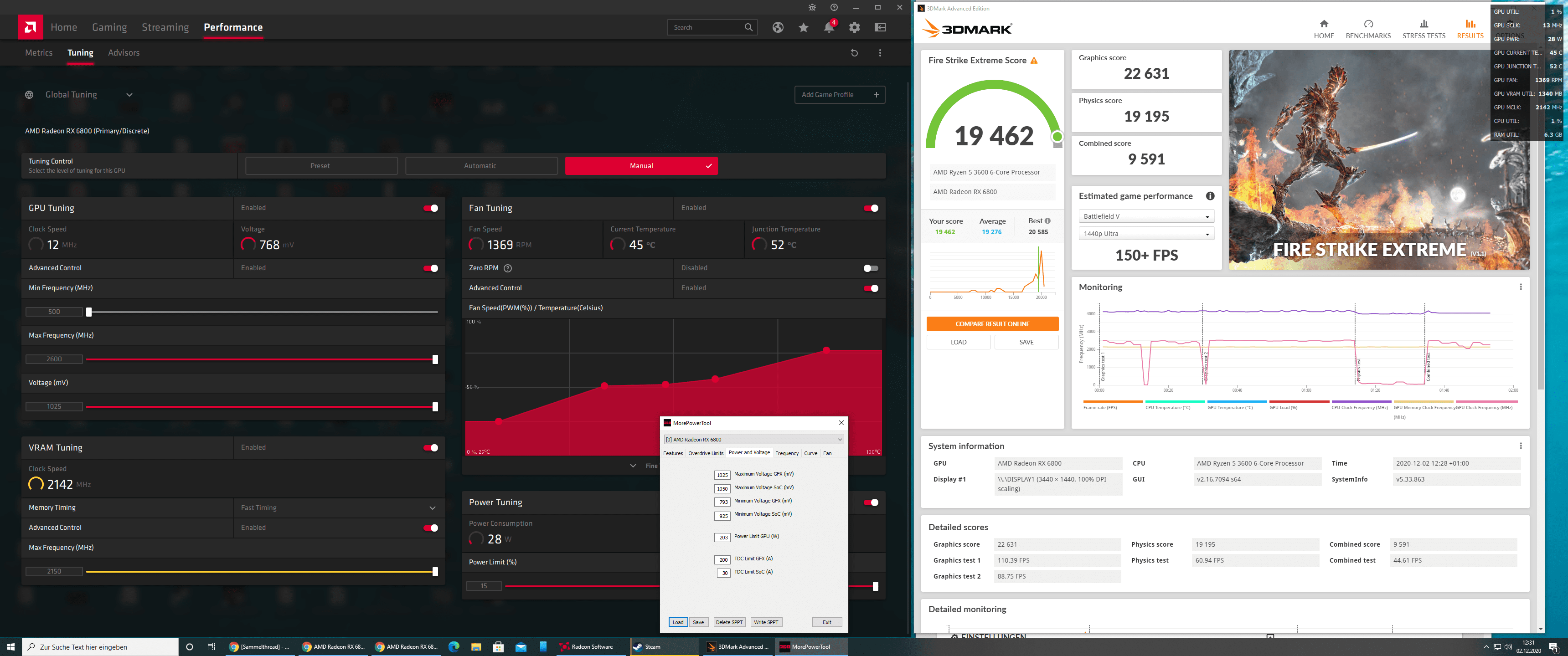

Min-Frequenz-Tests:
2360 - 2600 mit MPT, max OC (Nachstellung):

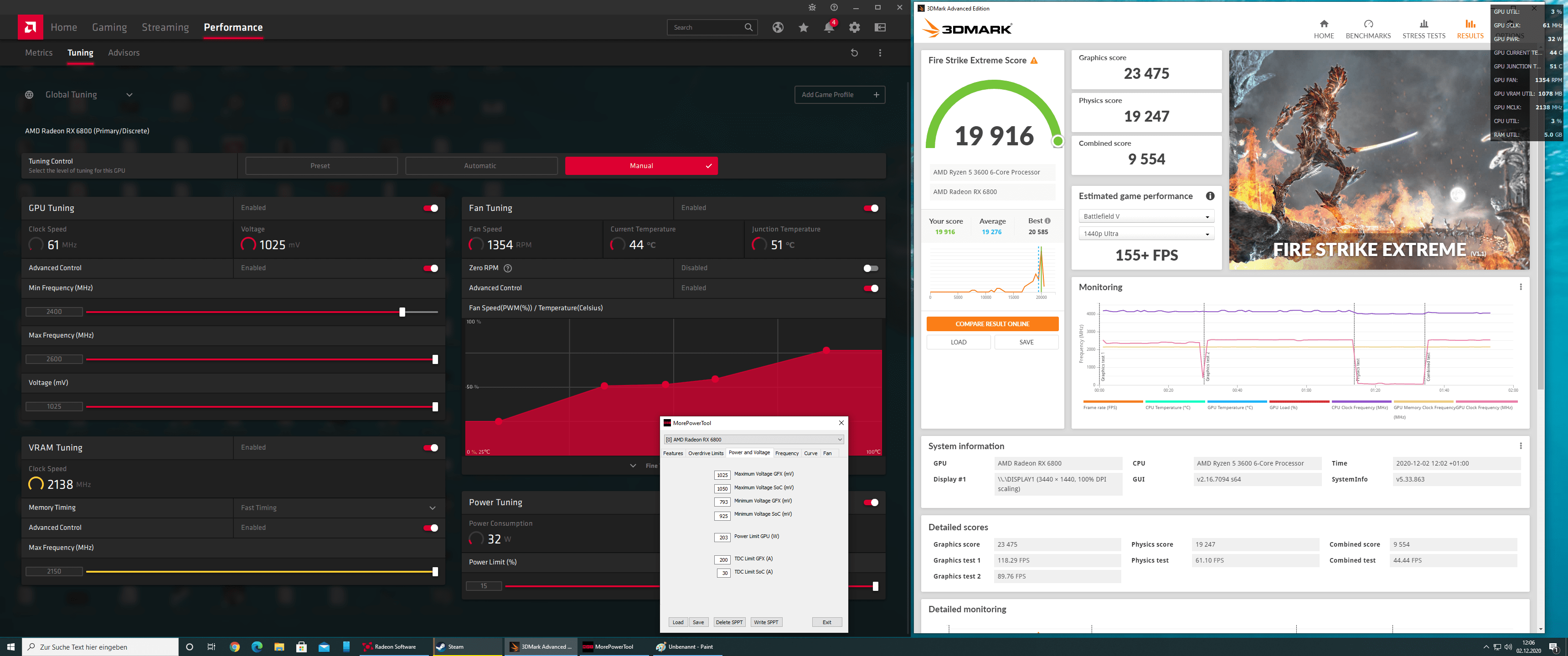

2360 - 2600 ohne MPT, mit max-OC (ab hier mit Treiber 20.11.3):
2400 - 2600 ohne MPT, mit max-OC:

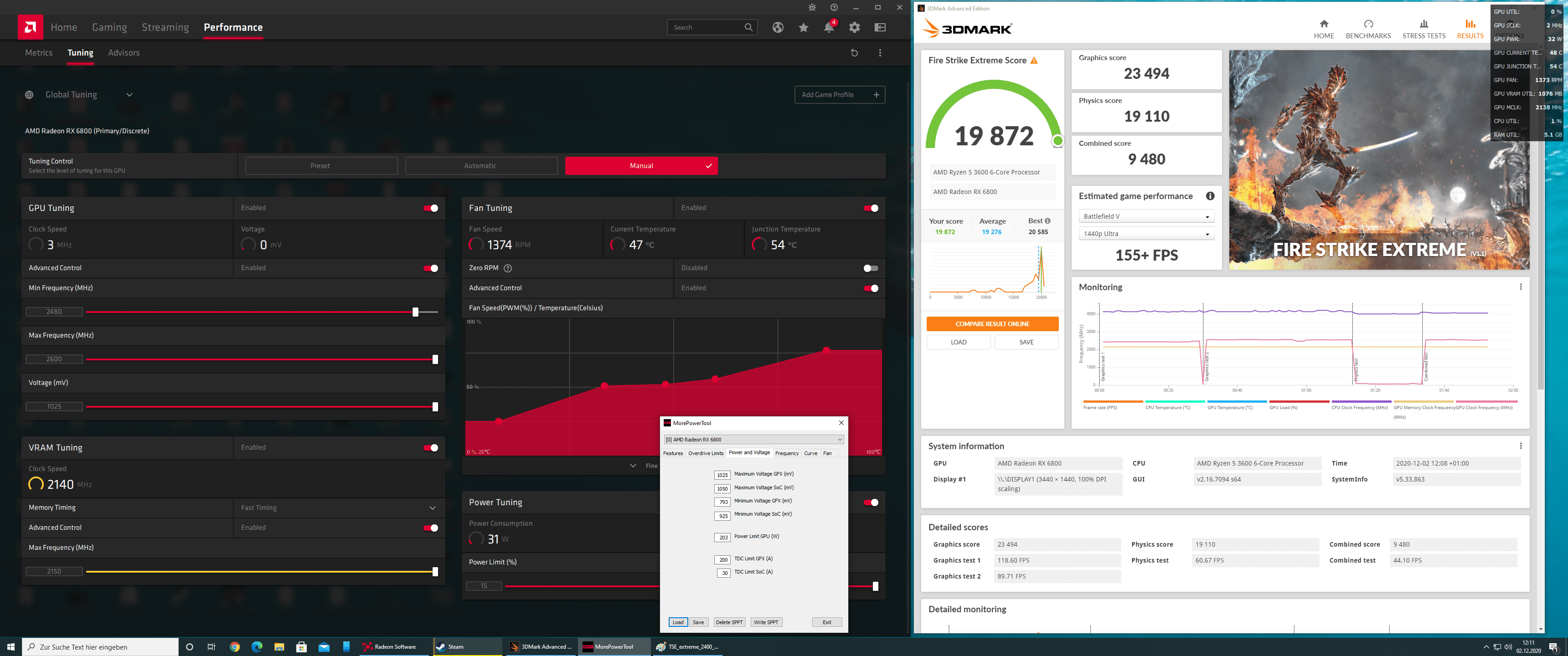

2480 - 2600 ohne MPT, mit max-OC:
2500 - 2600 ohne MPT, mit max-OC:
500 - 2600 ohne MPT, mit max-OC Nr. 1:
500 - 2600 ohne MPT, mit max-OC Nr. 2:
Würde sagen, macht soweit (fast) keinen Unterschied (Messtoleranz ?).
