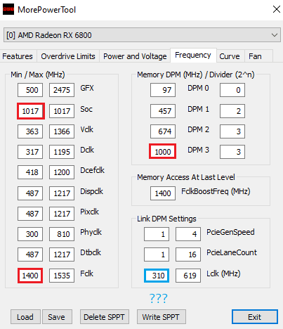

Vielleicht ist der SOC und der FCLK zu Hoch
Eigentlich dürfte eine Erhöhung von minSOC-takt net besonders störend sein, weil ja durch das DS=off der SOC-Takt durchgehend hoch sein sollte.
Man könnte höchstens mal den minSOC-takt>=1000 setzen, falls das zufälligerweise relevant ist hinsichtlich DPM 3.
(bei mir "ohne DS=off" stört ein höherer minSOC und min-fclk net)

Wie sind eigentlich die Erfahrungen bzgl. PCiE min Lclk, ... lohnt sich Da eine Erhöhung auf den maxWert?

Pcie lck max value give something i believe , min is not so important , i dont see difference with change min value
Es kommt auch darauf an , was für eine Taktrate eingestellt ist,
Ab 2950 im Wattman kriege ich den VRam nur noch so in den Griff.
Aber da reagiert jede GPU auf andere Weise-
Deswegen ist es auch schwer pauschale Aussagen zu machen.
Ich würde diese noch nicht berühren, da zumindest bei AMD - die DPM LCLK zwischen 3.0 und 4.0 anders sind
Ich schätze AMD wird wissen wieso wir 619 rennen sollten bei PCIe 4.0 (obwohl mainboards nur 300 oder 600mhz rennen)
Da aber genau das eine problematik war am launch - dürfte sich seit mitte AGESA 1.2.0.0 der wert geändert haben. Ebenfalls in den RX karten
Man könnte rumwühlen und schauen wie er auf dem alten November Dezember Karten-Biosen war
Bzw alles vor Februar. Da leute sich anfangs ebenfalls über PCIe 4.0 dropouts beschwert haben ~ incl USB dropouts
(alles aber ein sideproduct-issue vom PM-Table rewrite und DPM rebalance vor und nach AGESA 1.1.8.X)

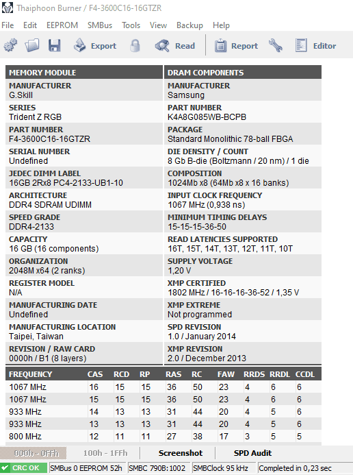

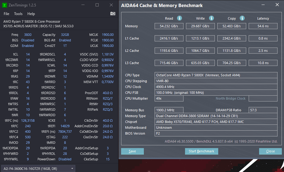

Bissi OT aber B-Die läuft erstmal, das ist ja fast enttäuschend wie einfach B-Die OC ist . Feintuning fehlt noch.

Sicher das das B-dies sind ? Und nicht C-Dies ?
Ja. Google, die Seriennummer, die Producktbezeichnung und Thaiphoon sagen B.

Beim Write fehlt bisschen was, und Soc etwas hoch.
Ansonsten sieht’s gut aus (y)
Muss ja Bdie sein, kein anderer IC kann trcdrd so weit runter :)

Mich stört nur dass GDM an ist und procODT zu hoch für Vermeer
36.9 sollte mehr als ausreichen
60-20-30-24 CAD_BUS läuft da gut, genau so wie 40-20-30-24 oder 40-20-40-20
Generel der dritte wert auf 30 bis 40. 24ohm war Matisse, nur diese sind sind garnicht ähnlich
Dein Aida64 scheint ebenfalls veraltet zu sein, sonnst würde es K19.2 anzeigen
2T und du bist fein, naja mit nem memtest als bestätigung
Setup timings 3-3-15 sowie tCKE sind MCLK dependent. Ansich correct, aber ich glaube die gehen nicht bei DR durch
Wird alles aber offtopic

SOC unter 1.3v ist alles fein, über 1.25v überschüssig
Aber 1900FCLK sollte nicht mehr als 1.15 brauchen
Es würde nur "lack of VDDG" covern
Ah und VDD18/VTT auf 1.83v (alles unter 2v ist fein, ab 1.93v bekommst du probleme)
2.5 PROM auf 2.5. 2.45v für dual 8gb. Manche boards nehmen 2.55v als standard

Danke : ) ich lerne noch. Hatte ihn eben auch ohne GDM und CMSetup 63-63-63 1T zumindest Bootfähig.

Ah ein trick für 3800 DR
1T läuft mit SETUP 56-0-0
Es ist kein pures 1T aber deutlich besser als 2T und GDM :)
Ob 60-20- oder 40-20 kommt drauf an wie schwach procODT und wie "wenig" cLDO_VDDP du hast
Weniger procODT braucht mehr ClkDrvStr
Checke immer im ZT ob beide channels den selben tPHYRDL haben oder es missmatched (ein zeichen von underpowering)
