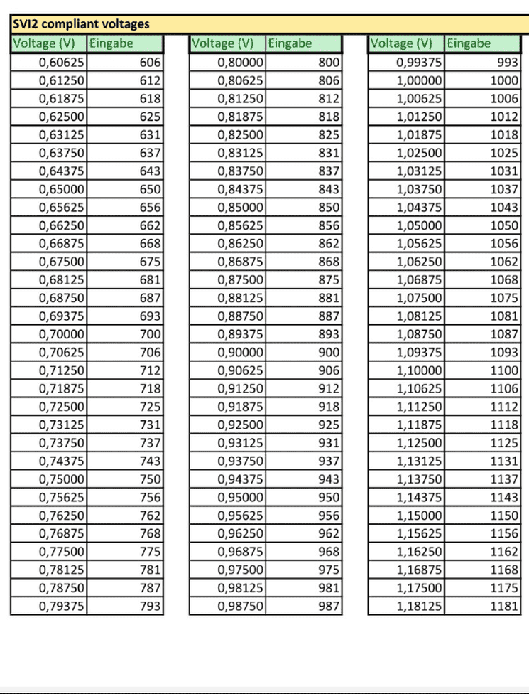

Inhaltlich: Spannungsänderungen bei der GPU erfolgen m. W. in Sprüngen von 6 bzw. 7 mV. Da gibt's auch eine ältere Tabelle, von der behauptet wird, dass sie noch gilt. Ob das stimmt? 🤷‍♂️

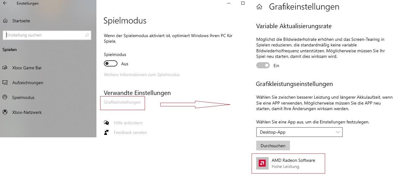

Wenn der Tiger immer noch Balanced im W10 als Energiesparplan hat, könnte Das schon ungünstig sein.
Das Gefrickel von MS mit den kb´s incl. Remote ist mir net geheuer.
Ich bitte dich. :rolleyes2: Hab in meinem Bench-Windows sogar die visuellen Effekte in den erweiterten Systemeinstellungen deakvtiviert. :LOL: Balanced-Energiesparplan, pfff ...
Das klang vor Monaten aber noch ganz anders als Du Allen beweisen wolltest das Balanced bei Dir reicht.
Entweder verwechselst du mich oder was geht mich mein dummes Geschwätz von gestern an. Ich behaupte ersteres.
Edit:
Abgesehen davon spielt es gar keine Rolle, ob Balanced reicht oder nicht. (Gut möglich, dass es das tut. Stellt man es nämlich ein, sieht man, dass der CPU-Takt in beiden GTs immer mal wieder fällt. Die CPU ist also nicht ausgelastet. Solange die GPU-Auslastung fast durchgängig bei 99% bleibt, kann Balanced völlig okay sein. Das ist ja kein permanenter Energiesparplan.) Mit hoher Wahrscheinlichkeit bringen auch die visuellen Nicht-Effekte keinen einzigen Grafikpunkt, genausowenig wie einige andere Optimierungsmaßnahmen in Windows.

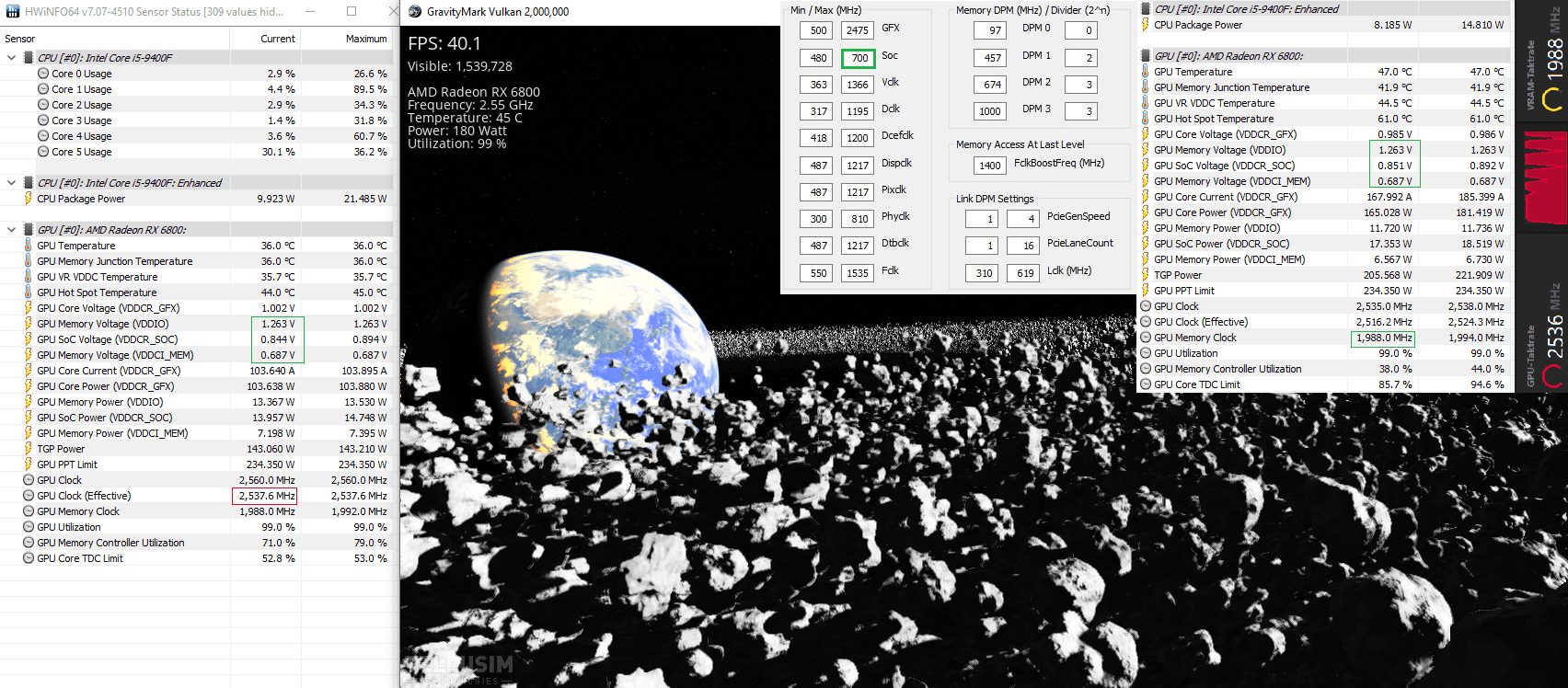

Wollte noch schnell firestrike benchen, aber das scheint mit dem setting nicht mal eben machbar. Bei über 420fps ballert er mir dann im ersten test schon einen schwarzen Bildschirm.
