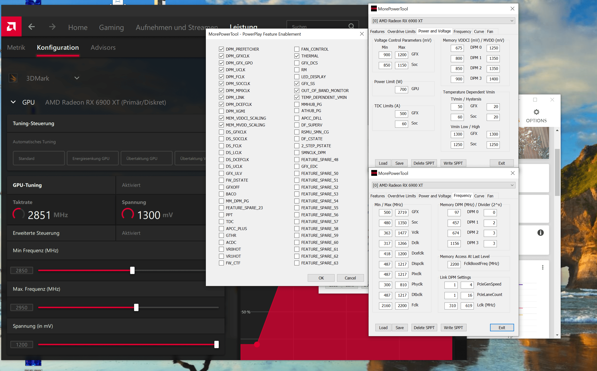

An alle Weisen, Zauberer und andere Huldiger des St. Radeon, vor allem, @hellm aber auch an den Rest:
Was könnt ihr mir fürs Tutorial zu MPT / Frequency / Min/Max (MHz) sagen, alsu zu dieser Spalte? Was sind das für Takte, Clocks, Frequenzen?
Vclk?
Dclk?
Dcefclk?
Dispclk?
Pxclk?
Phyclk?
Dtbclk?
@Sylwester. as I followed your guidance, I saw that you have slightly adjusted some of them - seems that you have been rather careful - but have you been aware what you were doing? Or just trying?
Irgendwer anders Tipps, was diese Clocks bedeuten (Namen helfen auch schon) und vor allem aber, was sie bewirken?
Edit @ShirKhan am gefährlichsten ist es wohl, wenn die kleinen Kanäle der Radis zufrieren. Theoretisch kann das schnell gehen, wenn die Lüfter sehr wüten und im Wasser kein Zusatz drin ist, welcher den Gefrierpunkt senkt. Tust du Frostschütz wie beim Auto rein, dann kannst es aber auch hinbekommen, dass das Zsug bis Minus 30 flüssig bleibt. Damit überholst du dann den Holzi auch mal rechts.
More Info fore the Voltage Tab:
GFX – Graphics Clock
SOC – SOC clock
Vclk – Part of the UVD decoder package ( Video Decoder ) ( könnte für leute mit Quest2 VR interessant sein )
Dclk – Part of the UVD decoder package
DCEFclk – “DCEFCLK – DCE (Display) FCLK – Data fabric (VG20 and later) – Data flow from XGMI ( SLI? ), Memory, PCIe” (not changable on RDNA1/2)
DISPclk – Has to do with driving the connections to the displays
PIXclk – Related to the display clock leaving the GPU
PHYclk – Clock speed of the PCB’s PHY pathways between the memory controller and the GDDR6 modules
DTBclk – Digital Audio part of the encoder?
Fclk – Fabric clock, related to the SOC

@Sylwester. : It just works
Krass ist aber auch, dass Spannung und Takt voll im Idle schon ansteht mit dem neuen feature off setting.
Hier noch meine Reg-Datei für @Sylwester.
Edit: Wobei ich muss dazu sagen, das feature off setting hat auf Basis meines alten bench Profils eigentlich bei mir keine Verbessrung der Punkte in TS bewirkt, erst nachdem ich den Takt und die Spannung weiter erhöht habe, konnte ich die paar Punkte noch dazu gewinnen, daher bin ich mir nicht wirklich sicher, dass es was bringt!?
  • registry.zip
Ein run ein Treffer, der frühe Vogel fängt den Wurm
Jetzt hab ich mein Pulver verschossen 1.3v GFX 1,25v SOC :oops:

Hab jetzt aber ein anderes Problem:
Nachdem run mit dem neuem Feature off setting wenn ich den WM öffne und was am Profil einstellen möchte, geht der Treiber immer zu!
MPT schon raus und Treiber per cru mehrfach neu gestartet, Problem bleibt.
Wie kann ich das lösen und was ist passiert?
Bei mir geht es wenn ich den Treiber mit nem Rechtsklick 1-2 mal öffne.
ne bringt bei mir nichts.
Ob das MPT den Treiber zerschossen hat?
Den 11-1 habe ich mit jetzt schon 2 mal mit OC zerschossen. Die älteren schienen da stabiler.
Lösch halt mal die SPPT und mach nen neustart. Wenns nicht hilft, Treiber neu installieren.
Erst DDU hat geholfen.
bin vom 21.9.2 dann wieder zurück auf den 21.8.2.
Habe den Verdacht, das dieses neue Feature off setting den Treiber zerschießt. vielleicht kann sich @Sylwester. dazu mal äußern und die anderen, ob das euch auch passiert ist.
Eventuell auch für @hellm interessant, bin aber noch mit der beta10 unterwegs.
