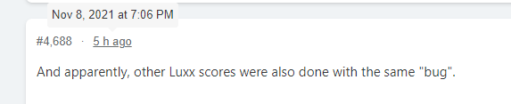

Was weleh hingegen bei OCN schreibt: "Offenbar wurden auch bei weiteren Luxx Scores der Bug ausgenutzt" Achja? Bei welchen denn? Belege? Hinweise? --> Keine, also vermutlich doch nur ne leere Behauptung respektive Bullshit. Den Post hatte er auch geschrieben, bevor @Devcom seinen, später wieder gelöschten, Score hochgeladen hat.
