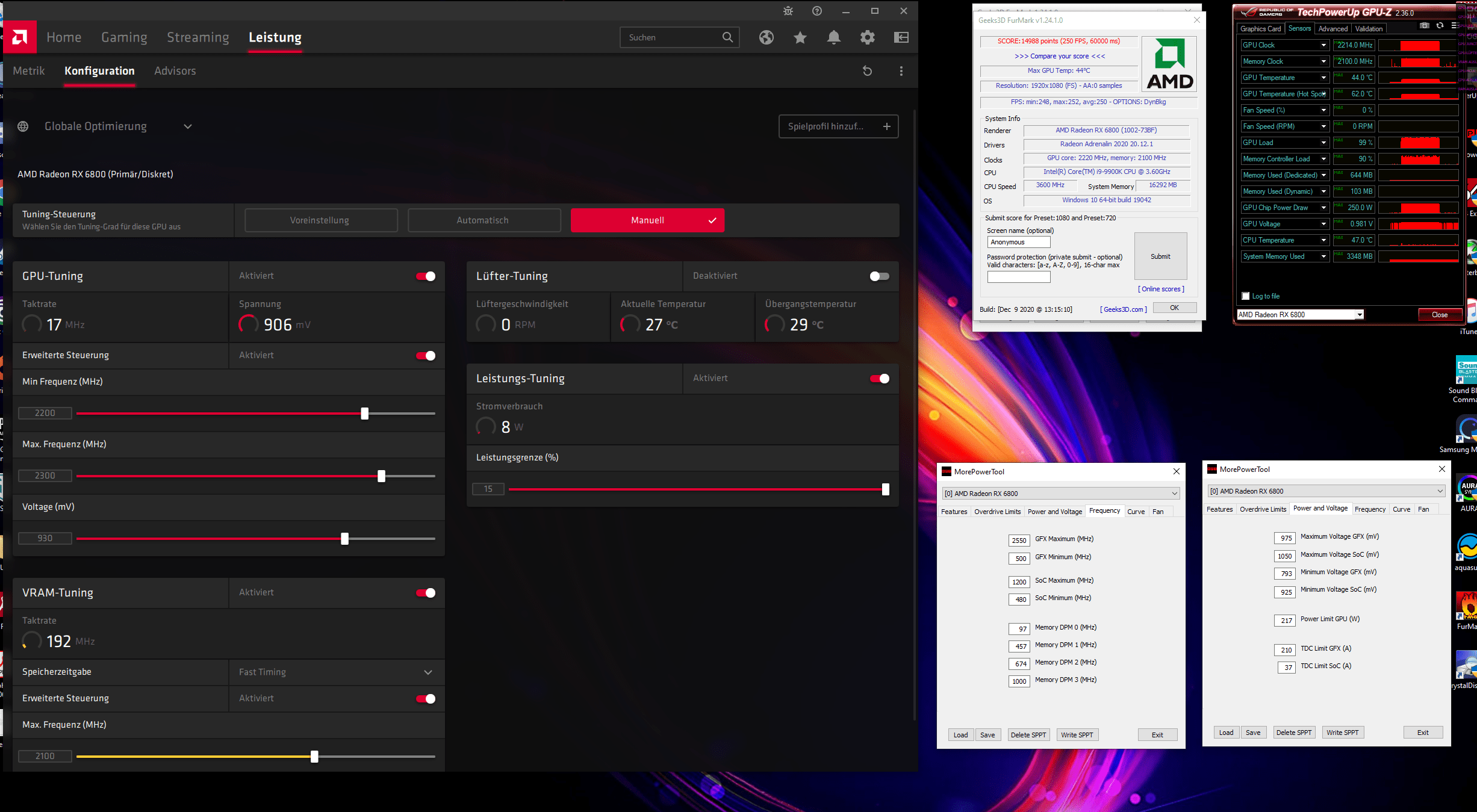

Was für ne Karte hast du genau? Nehme an keine Ref.
Eine XFX RX 6800 XT im Referenzlayout - kein Custom-Modell..

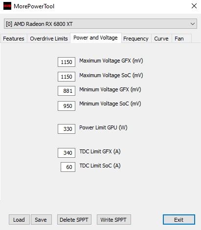

Könntest du mir/uns deine Einstellungen im MPT zeigen? Vielleicht kann ich doch noch etwas optimieren, wäre ne feine Sache (y)
Hab bisher nur an der Lüfterkurve umherprobiert für den Alltag & Power Limit GPU, TDC Limit GFX & SoC hochgesetzt:
300 W Powerlimit GPU
340 A TDC Limit GFX
57 A TDC Limit SoC

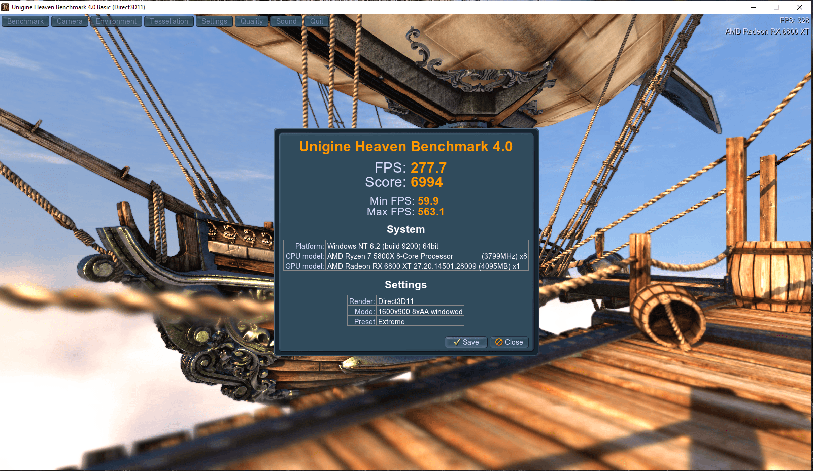

Kleines Update:
Timespy Extreme
Port Royal
Heaven 4.0

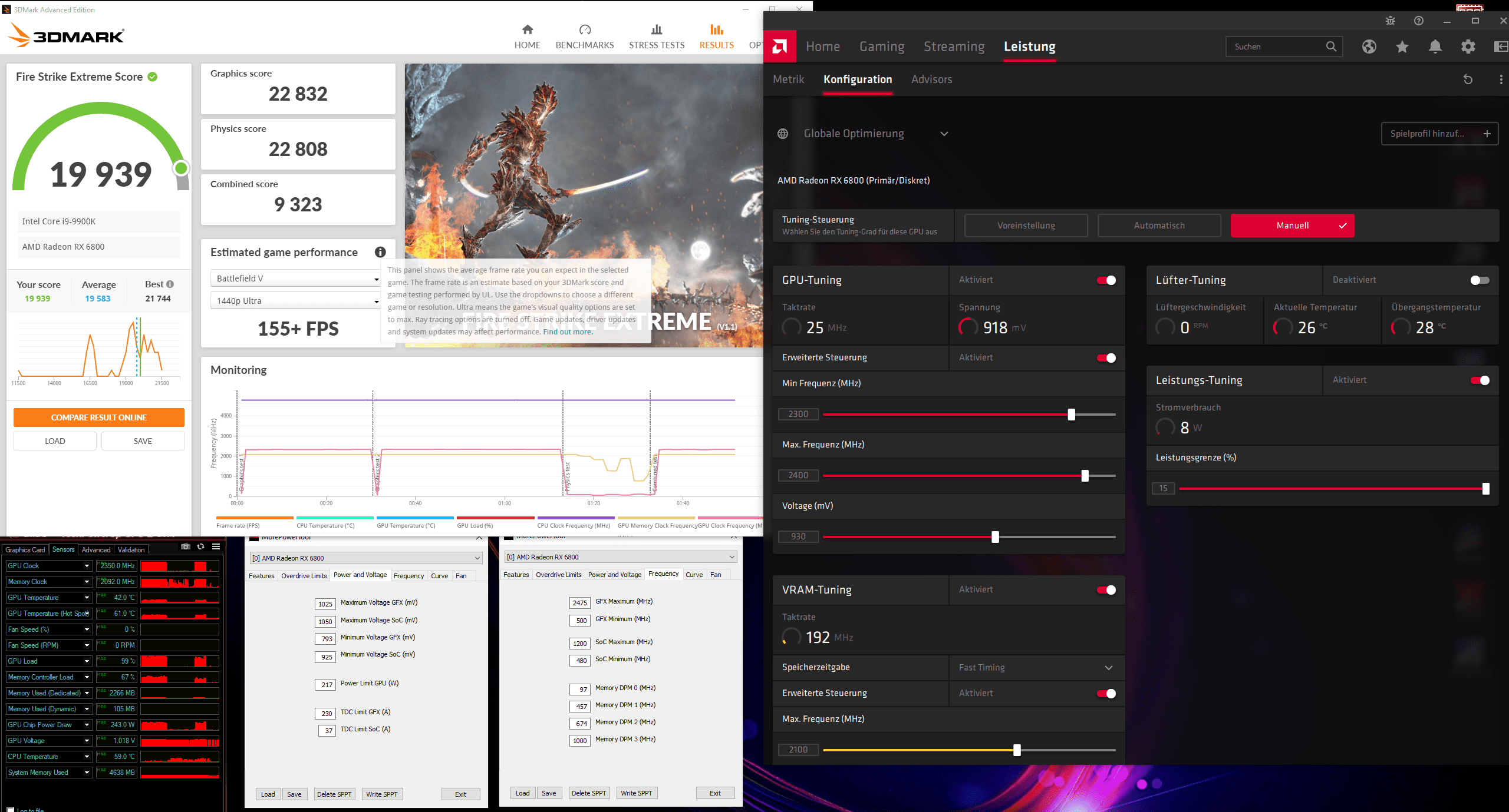

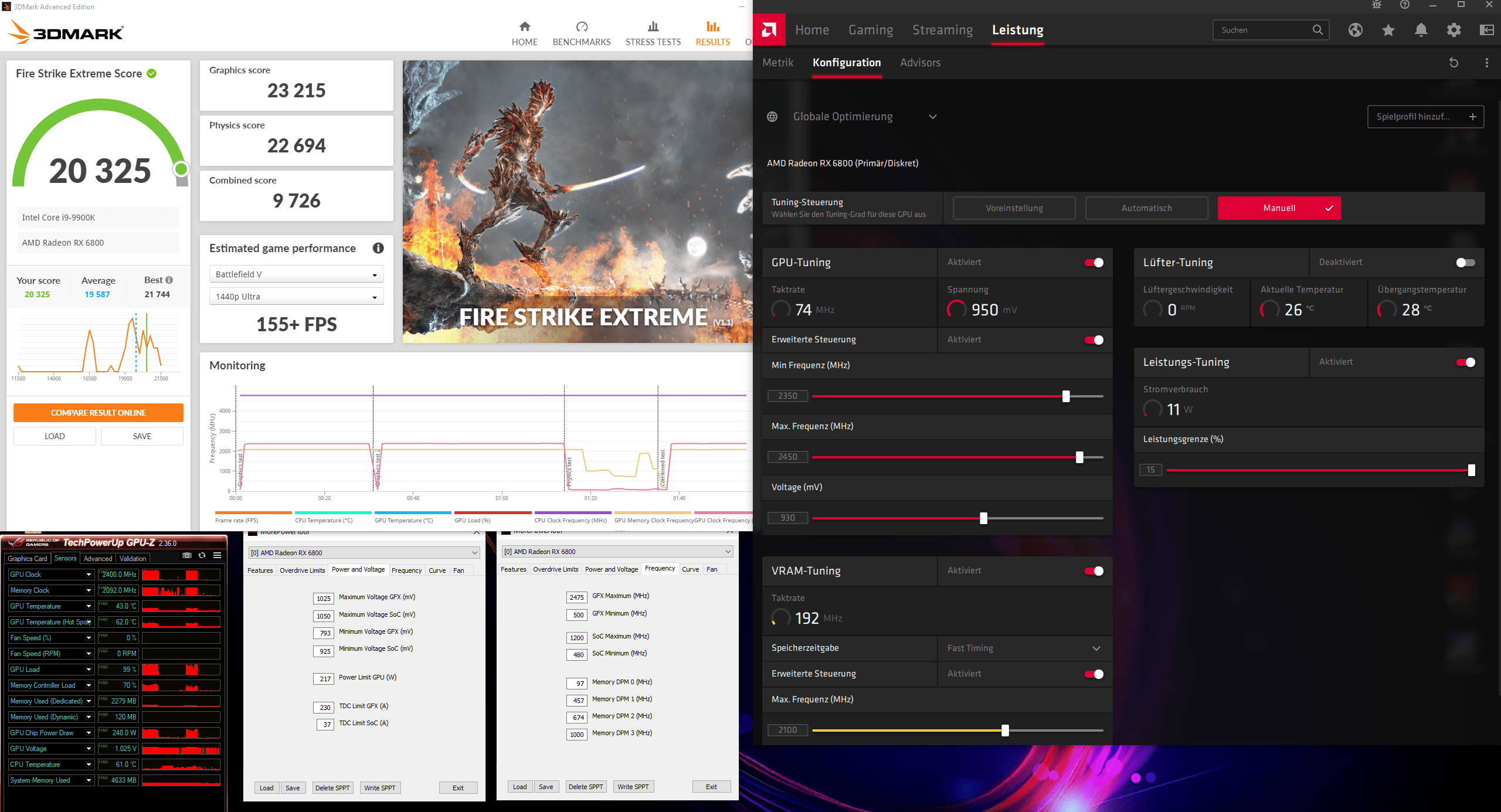

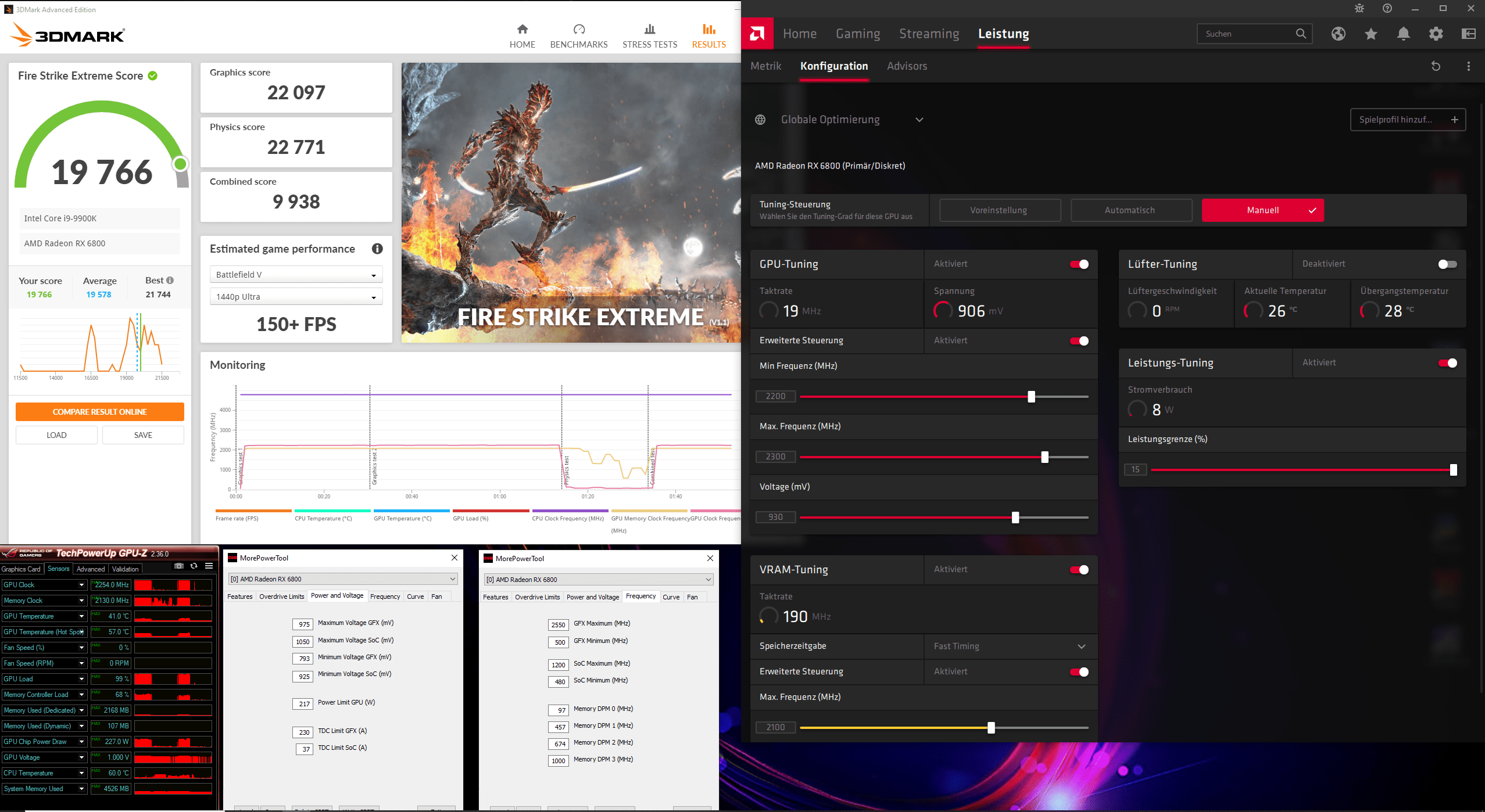

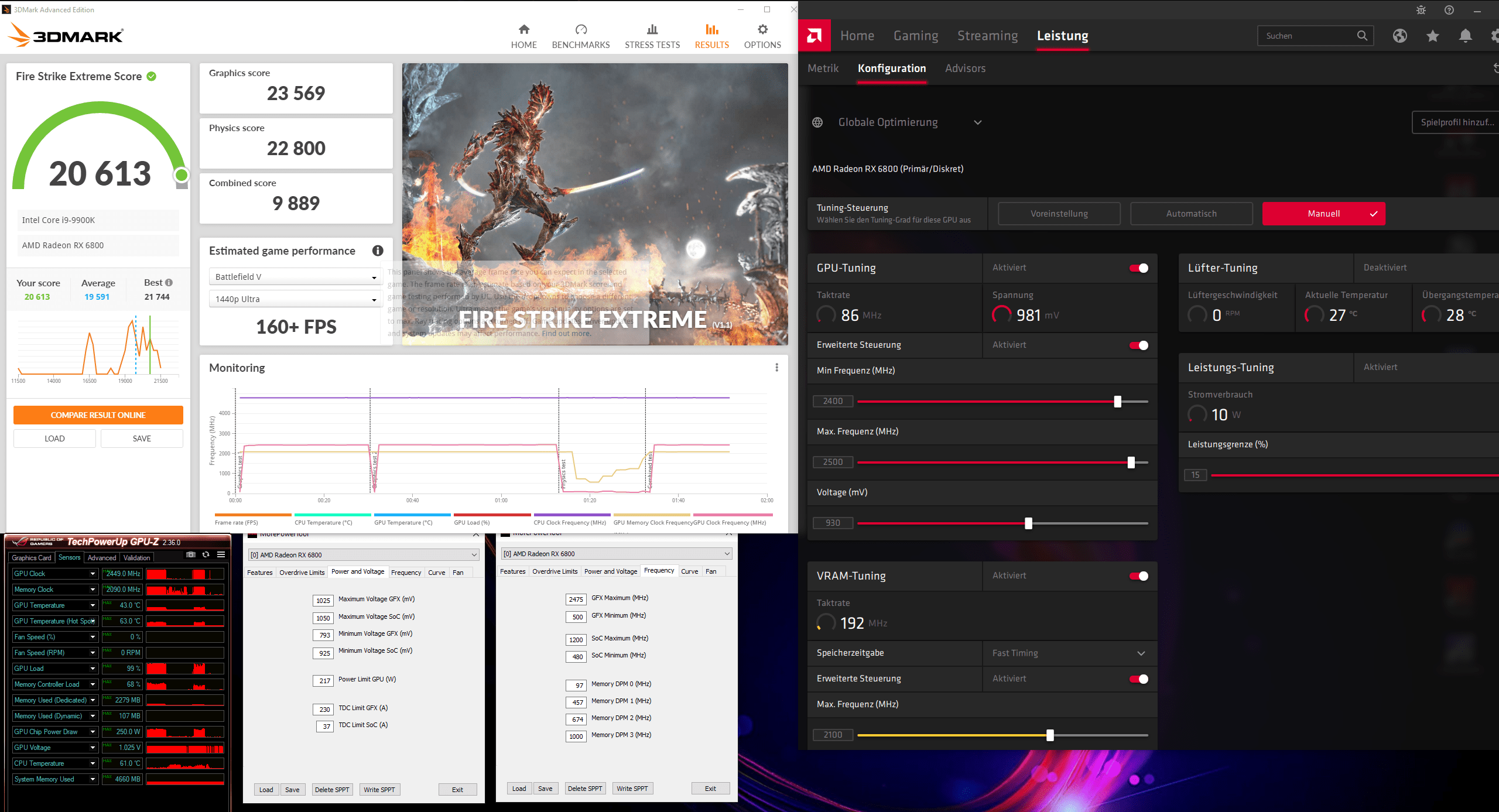

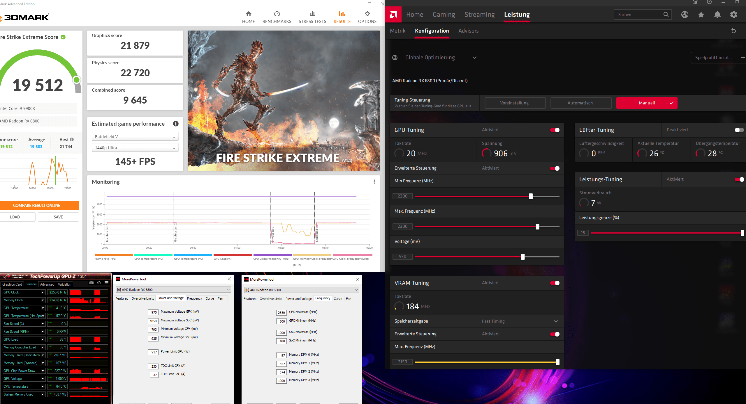

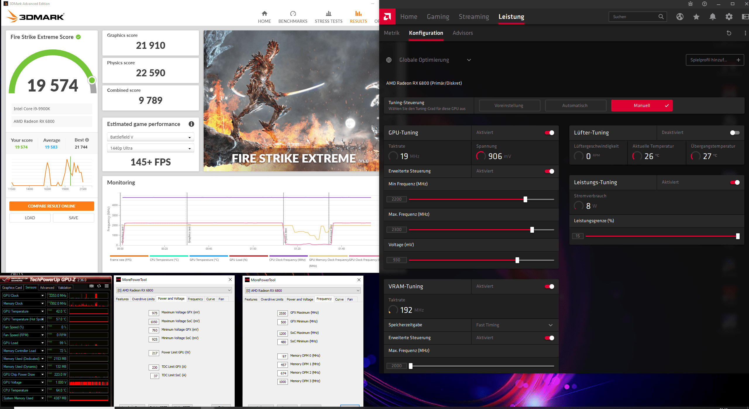

Ich habe jetzt mal getestet:
Firestrike Extreme:
2200-2300 Mhz/ 2000 Mhz Ram +FT/ 15% PT 930 Mv im Wattman und 975 MV im MPT
2200-2300 Mhz/ 2100 Mhz Ram +FT/ 15% PT 930 Mv im Wattman und 975 MV im MPT
2200-2300 Mhz/ 2150 Mhz Ram +FT/ 15% PT 930 Mv im Wattman und 975 MV im MPT
Alles über 2100 Mhz Ram verschlechtert die Performance. Ich lasse den Vram eh auf 2000 Ft stehen. Ich bezweifle das die Settings stabil sind in Valhalla oder SOTTR.
Finde es komisch das die Karte immer 1000 Mv zieht obwohl im MPT 975 Max angestellt sind.
Ich versuche ein gutes Setting zu finden mit der Gurke. Mal schauen.

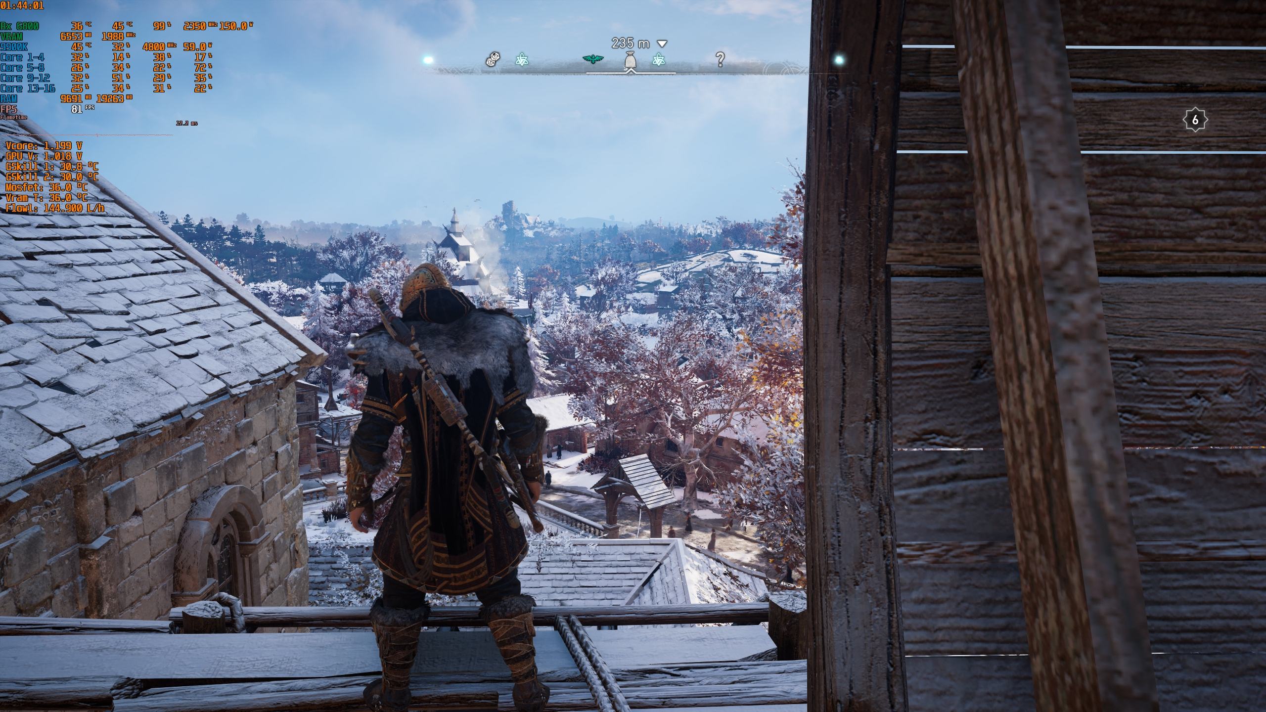

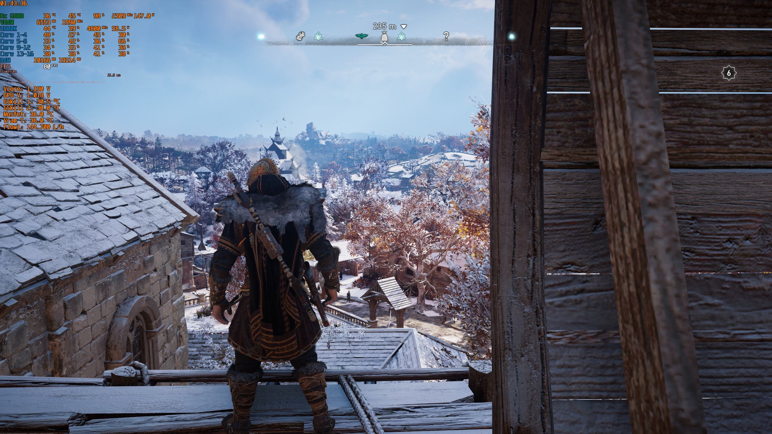

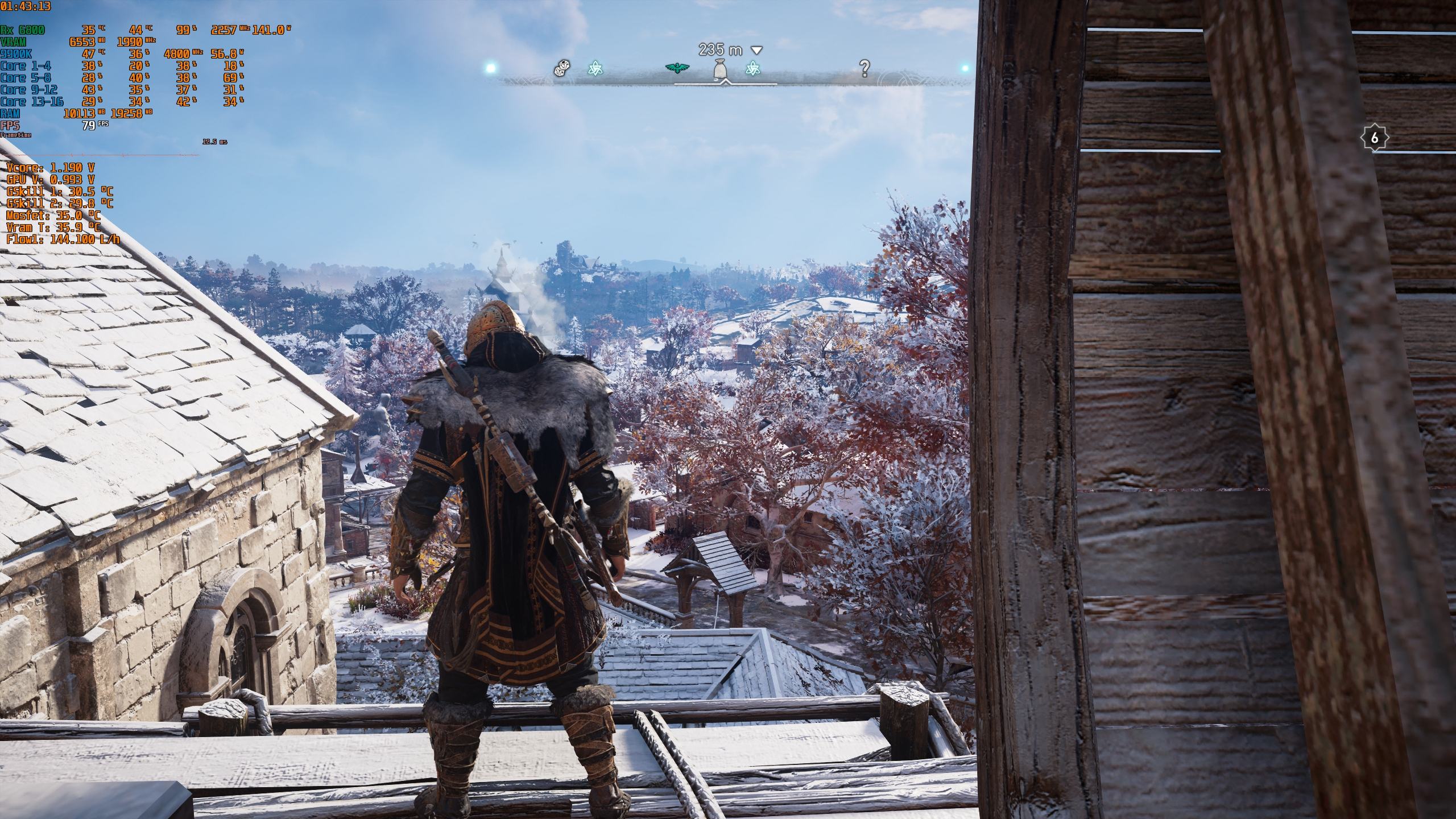

EDIT: habe mal Valhalla angeworfen:
Um so höher ich mit dem Takt gehe ( 50 Mhz Schritte) steigt die Spannung mit an obwohl ich MPT Max 975 MV und im Treiber 930 Mv eingestellt sind:

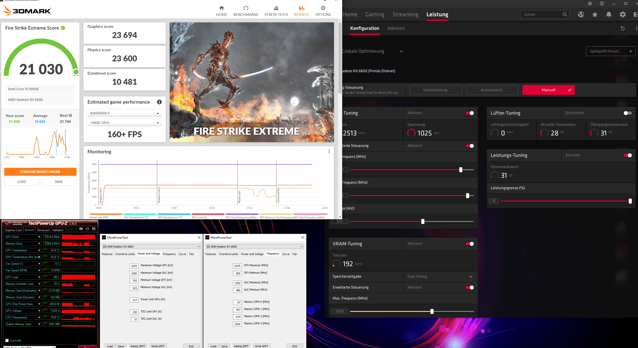

EDIT:

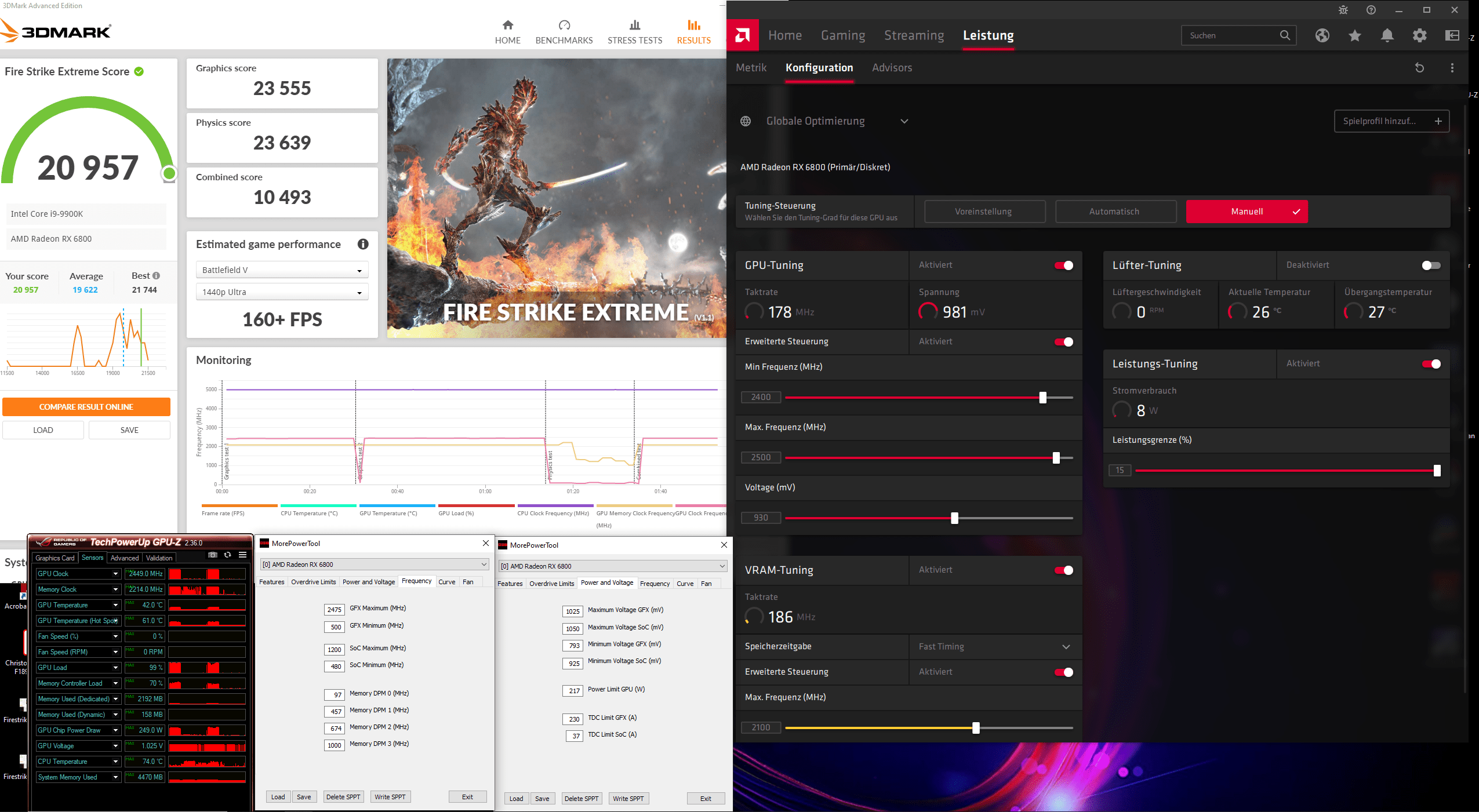

Selbe Einstellungen wie vorher, nur Spannung im MPT auf 1025 MV und GFX Maximum auf 2475 Mhz also Stock.
2250-2350 Mhz/2100 Ram +FT/ 15% PT/ 930 Mv im Treiber
MPT: 217 PT/ 230 TDC Limit GFX/ 37 TDC Limit SoC
2300-2400 Mhz/2100 Ram +FT/ 15% PT/ 930 Mv im Treiber
2350-2450 Mhz/2100 Ram +FT/ 15% PT/ 930 Mv im Treiber
2400-2500 Mhz/2100 Ram +FT/ 15% PT/ 930 Mv im Treiber
Bei 2400-2550 Mhz kam der crash, was ich aber schon vermutet habe. Jetzt muss ich schauen was Gamestable ist. Ich werde es aber mit SOTTR und 2000 Mhz Ram +FT testen. Valhalla hat zu viele Bugs und Grafikfehler.
Man sieht aber schön im GPU-Z Screen, wie die Spannung mit dem Takt ansteigt.
2250-2350 Mhz @ 0.981 würden mir beim spielen reichen. mal schauen was SOTTR dazu sagt.
Was mir noch aufgefallen ist. Wenn ich im MPT die Spannung auf 975 begrenze Fiept die karte garnicht obwohl sie laut GPU-Z 1025 MV zieht. bei 1025 MV im MPT wird sie leicht hörbar. :unsure:

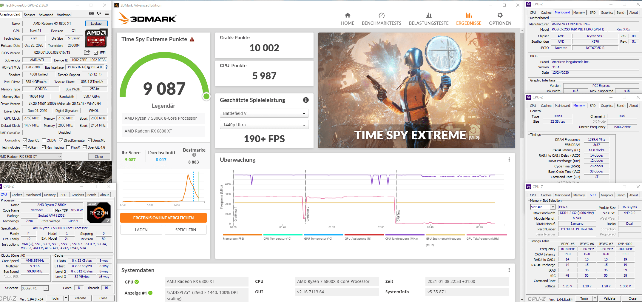

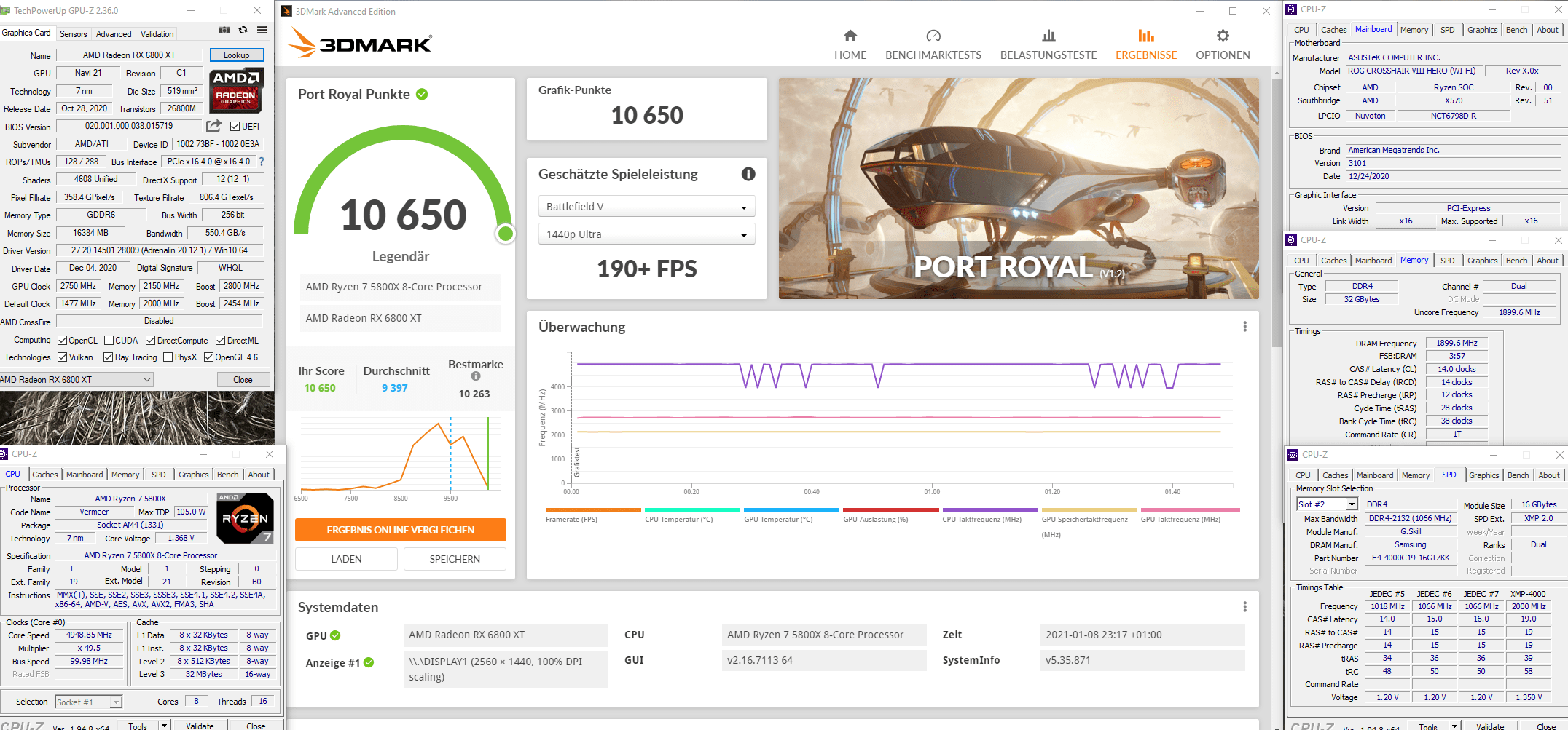

So, das muss nun reichen - das 2800Mhz - Limit lässt sich halt (noch) nicht aushebeln..
Firestrike 42592
Firestrike Extreme 27004
Firestrike Ultra 14561
Timespy 19196
Timespy Extreme 9105
Port Royal 10650

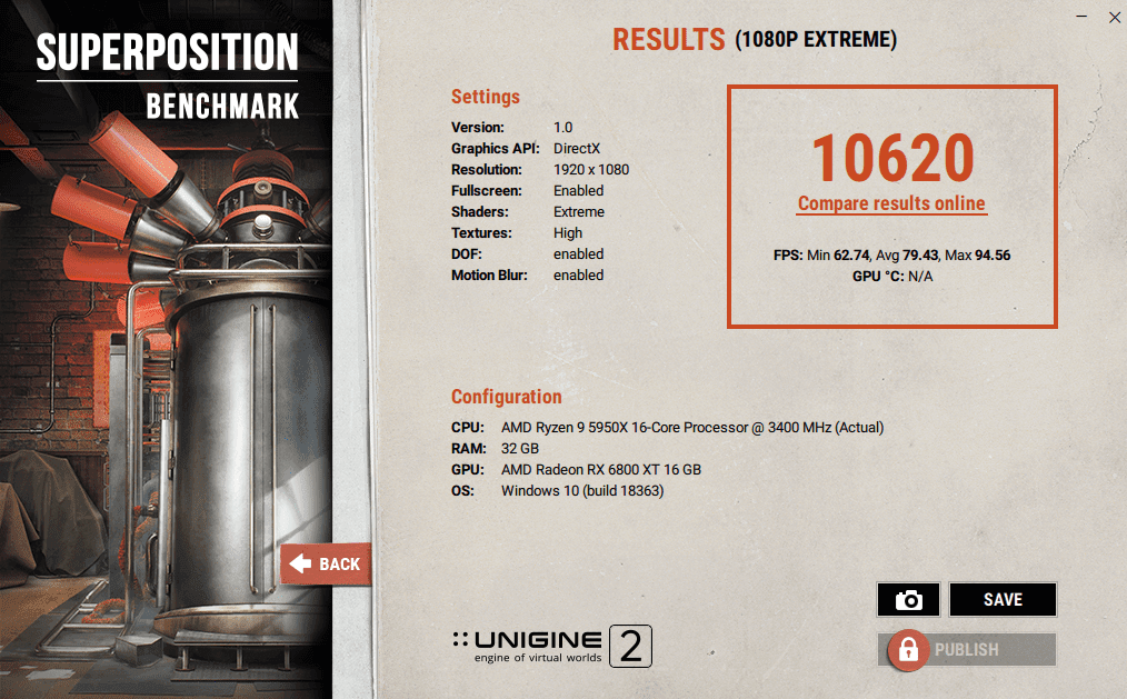

@Oberteufel Schon ok, ich teste gerade den 1080p Extreme und der burnt sogar mehr, bei weniger FPS.
