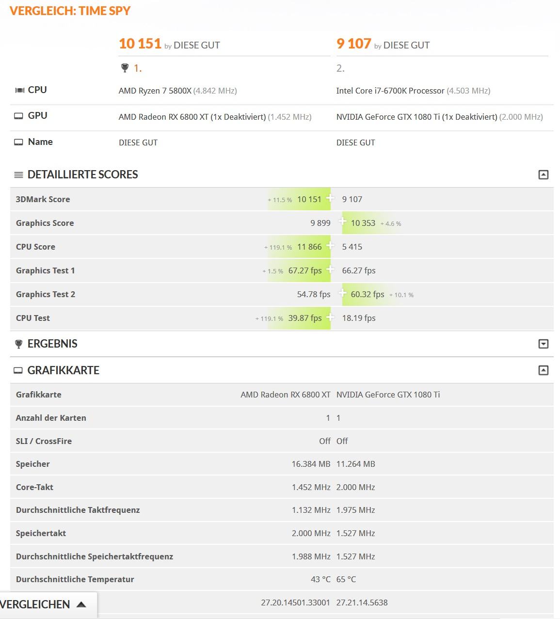

Ok 100W waren vllt zu optimistisch, kannst ja mal testen ob du es mit 120W+ erreichst^^
Kann man nicht die min max Spannung drastisch reduzieren mit dem MPT?
Oder mal Takt auf 1.5GHz stellen, hab echt kp von AMD Karten muss da erstmal rein kommen wenn die Karte hoffentlich morgen ankommt.
Für den genauen Watt-Vergleich ist die Option per MPT die Wattzahl zu begrenzen wohl am einfachsten, hat ja auch wunderbar geklappt, alles stabil & sie saugt nur 100W beim dazugehörigen Takt.
Lasse jetzt mal 120W durchlaufen
Aso wird in GPU Z 100W angezeigt? Soweit ich weiß kommen da noch rund 40W oben drauf bei AMD Karten.
Ja stimmt, das war glaube ich so, für die gesamte Karte dann.
Die Watt-Werte sind jetzt alle per MPT eingestellt und im GPU-Z genauso hoch ausgelesen.

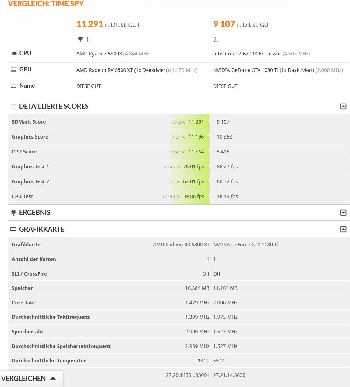

Hier nochmal 120W 125W & 130W, wobei 125W bei mir so ziemlich auf Höhe meiner alten 1080 TI OC liegt:
120W
125W
130W

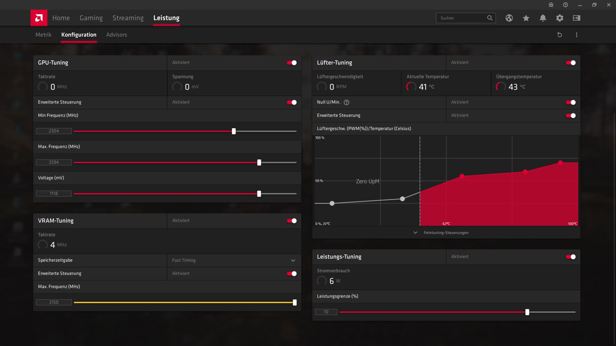

So, habe noch ein bischen mit den Adrenalin Treiber rumprobiert.
Das Problem war ein gutes Ergebnis mit guter Leistung und Temperatur zu erreichen. Setze ich die Leistungsgrenze nach oben stürzt er mir ab weil er mehr Volt braucht, gehe ich aber mit der Voltage höher wird er heißer (lauter durch höhere Lüfterdrehzahl) auserdem wird er nur unwesentlich schneller weil die Leistungsgrenze nicht ausreicht.
Irgentwie ist das ein Teufelskreis.:devilish:
Zum zocken langt mir die Leistung und mal ehrlich das ist jammern auf hohen Niveau. Die Leistung meiner MSI Ref 6900XT ist höher als eine Karte mit standard Einstellung meine alte Vega 56 wird um längen geschlagen. (y):-)
Meine Karte ist nicht die beste auser dem Speicher der ist spitze aber wie gesagt jammern auf hohen Niveau.

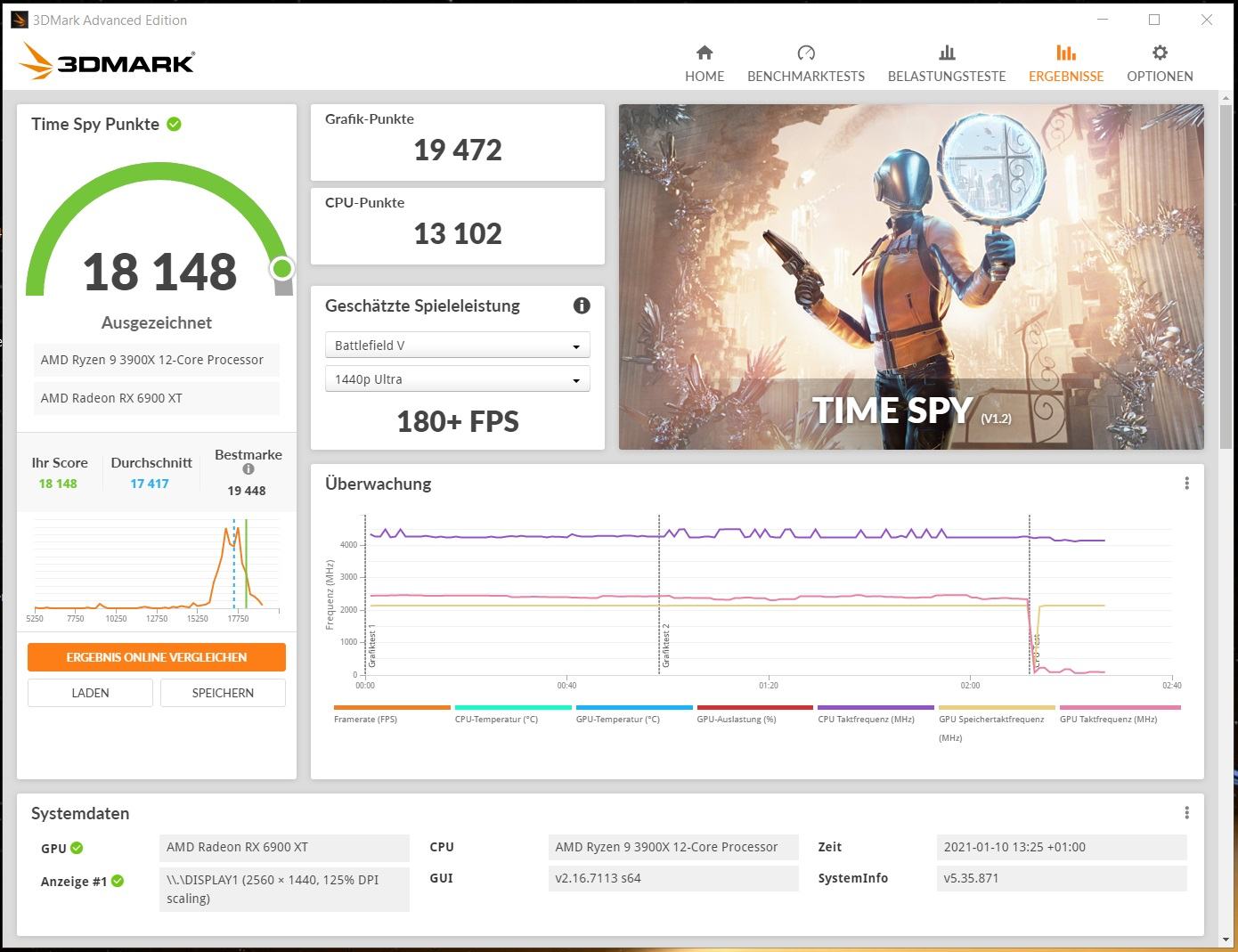

Aber nee, wie kann TS nur 17,9k GPU-Punkte mit einem Durchschnittstakt 2,4GHz ausgeben? RAM nicht angerüht.
Zeigt der nen Takt an, der gar nicht anliegt?
Hab hier natürlich mitgelesen und cross-referiert, aber so eine extrem Krücke kann man gar nicht erwischt haben.
Beispiel:
PL +15% - max. Takt 2700 - sonst nichts verstellt - sofort Absturz im TS. WTF...
Ich frage mich welcher der hoch-selektierten Chips, die nur für die 6900XT vorgesehen sind, auf meiner drauf sein soll :kotz:
MPT gar nicht zu denken, PL Erhöhung bringt gar nix außer Absturz, auch nicht mit Erhöhung der GPU-I, die aber ohnehin nie erreicht wird, selbst nicht mit 350W Powerlimit.
Am sinnvollsten war jetzt sage und schreibe die Auto OC oder UV Funktion, die nahezu die gleichen FPS bringt wie manuelle Settings.
Könnt ihr evtl. einen Fehler erahnen, warum das OC so gar nicht will, ich sollte doch auch bei der 6900XT manuell selbe Leistung bei weniger Verbrauch bzw. mehr Leistung bei gleichem Verbrauch erreichen können.
