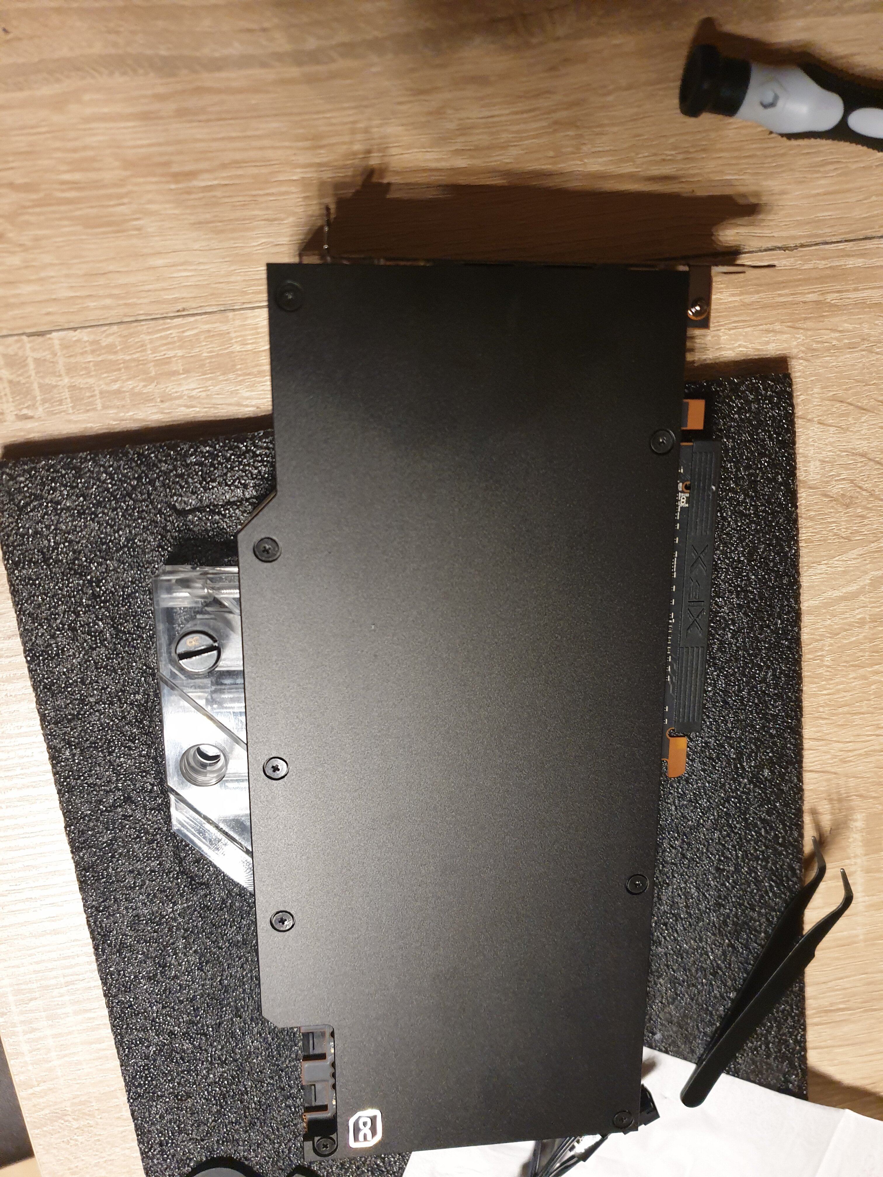

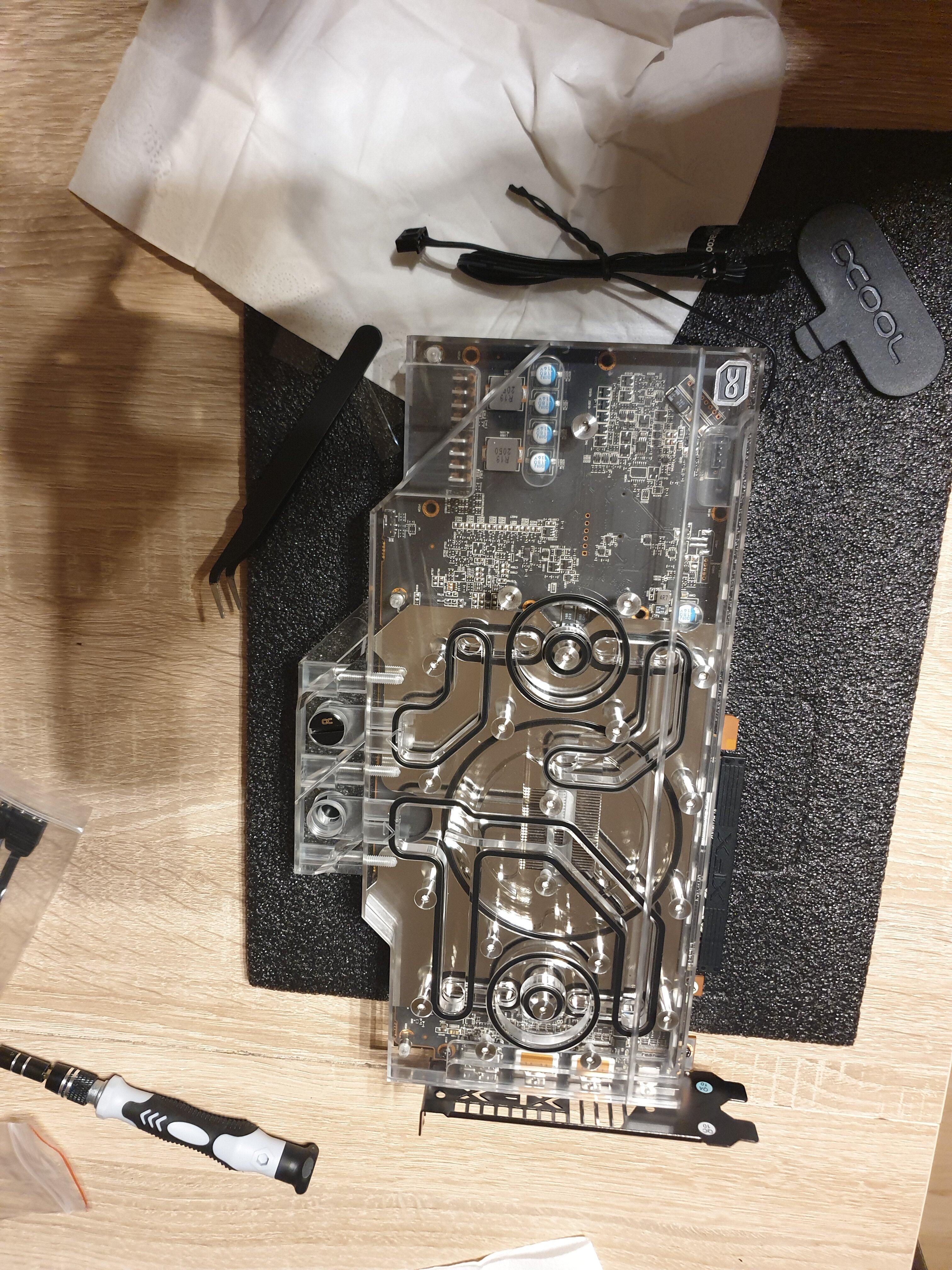

So , muss jetzt nur noch auf einen dichten ablasshahn warten, dann kann die party beginnen
Kurzer Zwischenstand
Umbau der LC vom Ref Kühler auf den Eiswolf (weitestgehend) geglückt. Jetzt mit 1.000 W
Ref Kühler Wassertemp Durchschnitt: 52°C
Eiswolf Wassertemp Durschnitt: 50 °C
Nun auch mit einem Temperaturfühler im Wasser: während eines TS Runs erhitzt sich das Wasser von 6°C -> 12 °C.
Leider fehlt der 68XT der Stromanschluss für die Wasserpumpe, so kann ich also den Ref Kühler nicht auf die 68XT packen.
Morgen mal überlegen, wie es da weitergeht.
Unfortunately the 68XT lacks the power connector for the water pump so I can't put the ref cooler on the 68XT.
Tomorrow we'll think about how to proceed.

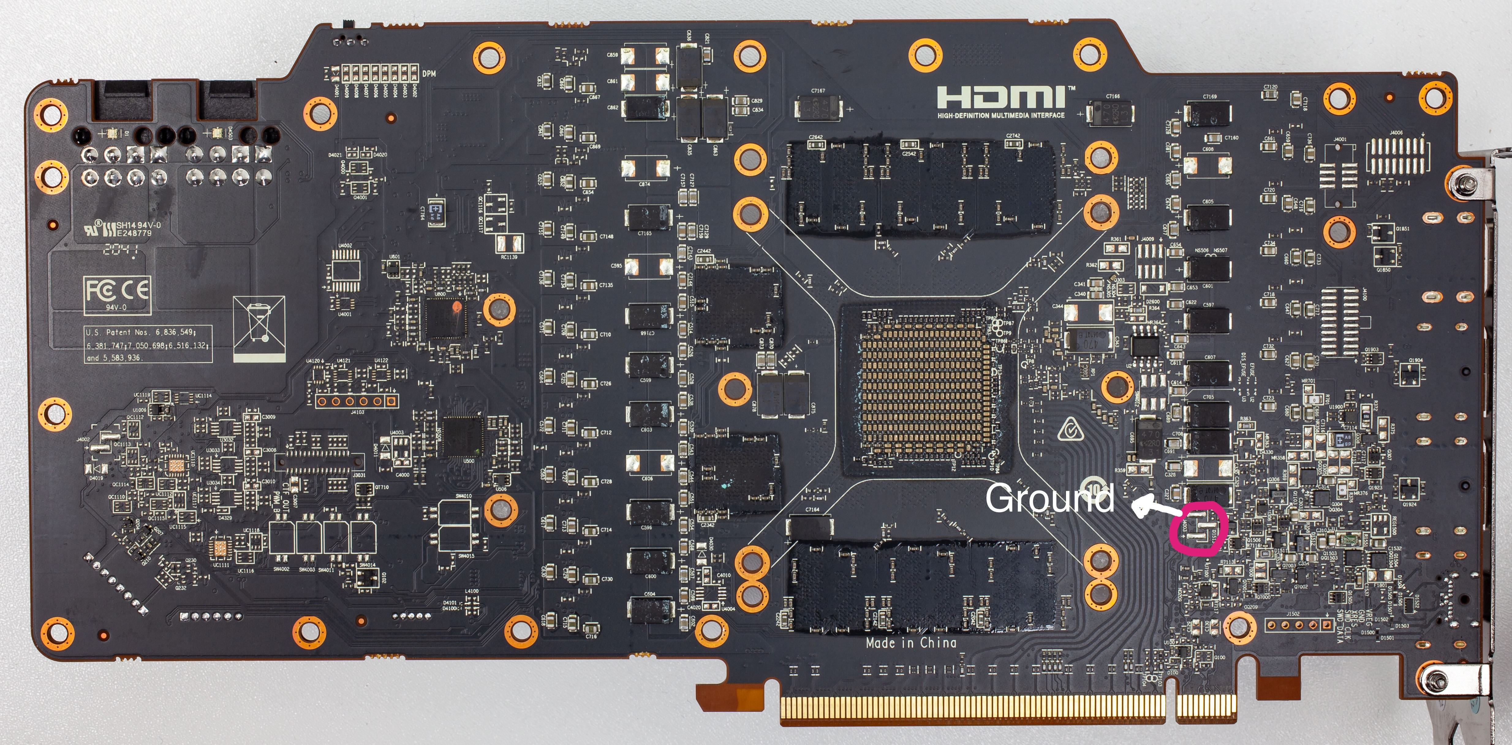

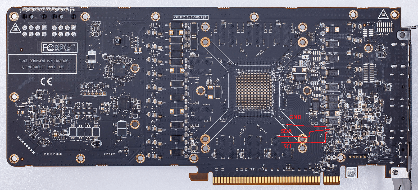

U know any guide for our XFX for soldering EVC?
Should be the same for all 6800/6900 XTs. Look for J4003. Top is ground.
@Butanding1987 Thanks, I also think so.
The current cable for the pump has 7 wires, I need to see how this can be changed into a 3/4 wires cable for the mainboard PWM connectors. I should check at Cooler Master, which pump it is.
Irgendwie muss ichs hinbekommen, denn die Kühlleistung des Ref Wasserkhlers scheint mir recht gut zu sein, nur die Idiotie mit nur einem 140er Radi führt halt zu viel Lärm, wenn man die Karte kühl haben will.
Beim Umbau gestern hab ich die Buchse für den Stromanschluss der roten LEDs komplett aus der Karte gerissen, der Stecker sitzt bombenfest in der Buchse drin. Brauchten tut den niemand und ich werd die 69LC nicht mehr im Originalkühler betreiben, also kein problem, Karte läuft.
Die 68XT hat dieselbe Buchse, das wäre also auch kein Problem, jetzt muss ich nur den Stecker aus der Buchse bekommen. Da sich bissl Oberflächenmaterial der Karte ebenfalls gelöst hat, hab ich schon überlegt, ob diese Buche zusätzlich zu den beiden gelöteten Kontakten von unter verklebt ist und man den Stecker zu früh eingesteckt hat - und dieser in der Buchse somit jetzt verklebt ist. Mal schaun, wie ich die beiden trenne.
Insgesamt ist der Ref Wasserkühler aber echt ein blödes Konzept, ich fand die Demontage deutlich anspruchsvoller als die vom Eiswolf mit seinen 2 x 6 Schrauben.

Ja, schlechtes Werkzeug hab ich hier nicht, aber ich hab eben den Verdacht auf Klebstoff - dem wäre dann nur Lösungsmittel gewachsen und das kann ich nicht auf die Karte schütten.
Ich würde gerne den Ref Wasserkühler auf die 68XT montieren und diese vermutlich verkaufen. Dazu muss aber die Pumpe laufen, denn auf den alten Luftkühler will ich die ja auch nicht rückbauen und nen zweiten Eiswolf werd ich ihr auch nicht kaufen :-) Und nackt verkaufen - das ist auch nur was für Experten.

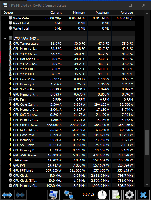

Wollte nur Bescheid geben, dass die Karte einwandfrei mit dem alphacool block läuft. Hatte kein liquid medal da und brauch die Karte jetzt, daher normale kryonaut drauf. 20 grad delta von gpu zu hotspot, timespy runs folgen
Vlt wlp etwas zu dünn , dachte an 15 delta aber ist denk ich im Rahmen
Bei wieviel Watt? Und - spezielle ALC-Frage - welchem Flow?
Meine Befürchtung hat sich bewahrheitet. Schon lange nicht mehr gemacht, hab wohl die Wlp zu dünn aufgetragen oder die Schrauben nicht fest genug angezogen.
Bei gpu asic power von 568 w hab ich folgende Werte:
Core 48 grad , hotspot 80 grad.
Wundert mich bei 570Watt und normaler WLP aber nicht.
32 Grad Delta GPU-Hotspot ist bei 568W Max normal. Ob die Temps zu hoch sind und wieviel, hängt von der Wassertemp ab. Flow-Angabe fehlt auch noch. Liefer mal vollständige Werte, wenn du seriöse Aussagen willst. ;)
Mach vielleicht mal Defaults +15% Powerlimit, also um die 300W. Dazu gibt es die meisten Erfahrungswerte.
Sry zur wassertemp kann ich nichts sagen, da mein digitaler noch 2 wochen braucht :d
Flow 200l/h
Ich mach nachher mal den von dir vorgeschlagenen standardtest ;)

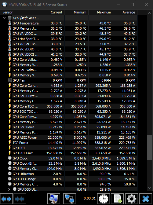

Das ist jetzt stock+15%

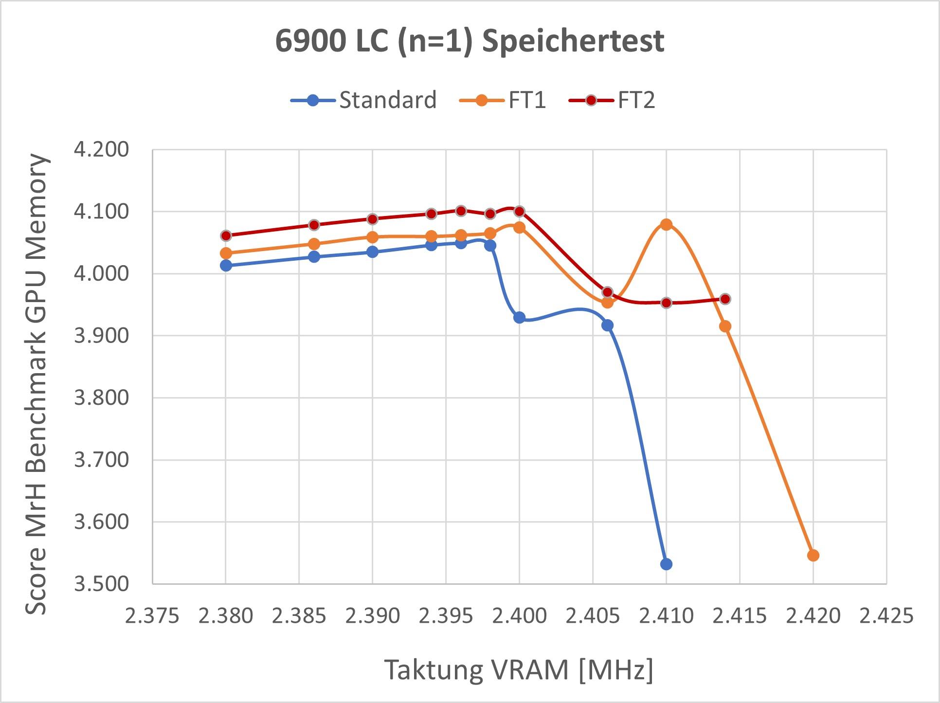

Bissl Forschung gemacht mit der 69LC.
Tests bei Zimmertemperatur und vielen Watt, Spannung geht aber runter und 27XX MHz auf dem Core. Ich denke, dass der Takt vom Core die Kurven etwas verschiebt, aber ich wollte mal einmal nur die VRAM Takte und Timings anschaun und alle anderen Parameter konstant halten.

Also interessant, dass die Leistung bis zu nem gewissen Punkt langsam steigt, aber dann plötzlich mit 2-4 MHz mega einbricht. Man muss sich da also wohl individuell langsam rantesten.
Nein, ist es nicht - mit 478W.
