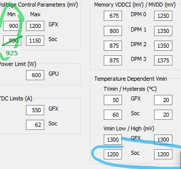

Jetzt den Speicher über 2118 MHz stabil bekommen, denke der ist von der Spannung zum Takt echt am Limit.
... evtl. ist es einfacher für den Vram, wenn er net zw. DPM2+3 umschalten muss.(x)
--> auch bei DPM2 die MVDD auf 1375mV hochnehmen
(x) irgendwo muss ja der "neue" green screen herkommen
Und mal 2140FT statt 2118FT testen, ging bei redF meistens deutlich einfacher als 2150FT.

Jupp, aber das kenne ich ja, Greenscreen war bisher immer Vram, grüne Artefakte meist GPU max.Takt, wobei die 6900xt bei zu hohem Takt eher komplett dicht macht, hatte da nur ein oder 2x letztes Jahr Artefakte beim testen.
Yup, but I know that, green screen has always been Vram, green artifacts mostly GPU max. clock, whereby the 6900xt tends to close completely if the clock is too high, only had artifacts once or twice last year when testing.
Green screen could mean too high FCLK and too low SOC voltage. You'd have to either lower FCLK or boost SOC voltage.

Jupp, aber das kenne ich ja, Greenscreen war bisher immer Vram, ...
mit reboot dann das Problem, was Butading sagt:
1+
Scheint bei mir auch so zu sein, das der Reboot von zu niedriger min SOC Spannung kommt. (Videoscheduler error)
KM könnte mal schrittweise von 900mV auf 925mV...931mV hochgehen, um SOC 1175MHz +fclk 2350 stabil zu bekommen.
Also muss net unbedingt der SOC-Wert 1200mV in TDV sein, erstmal den min SOC probieren, falls da mal bei schnellen Taktänderungen irgendwas durchsackt.

Orientier dich mal an einem meiner beiden Topscorer, entweder bei der 68XT oder 69LC, ist fast egal, beide Settings entstammen demselben Hirn und nirgends war ein EVC im Spiel.
Was mir ungeheim geholfen hat, war die Takte Seite, die du schon wieder nicht gezeigt hast.
Ich seh das richtig, dass du dort nur an die Parameter Fclk inkl. Soc MHz und Boost ran bist, außerdem Phyclk Max von 810 auf 830MHz gehoben hast?
Letzteres interessiert mich: Mehr ist besser? Oder gilt es, einen Optimalwert zu finden?

@RedF hat es schon richtig erklärt. Mir ist halt ein Licht aufgegangen, als ich gelesen hatte das TDV auch mit niedriger Spannung im Idle funzt, dafür müssen ja die ULV Flags bei den Features gesetzt werden. Und für diese Spannungen gibts auch einen Eintrag in der PowerPlay. Sorry an alle die gerne optimieren und sich über die minimalen Spannungen im Idle gewundert haben.
Ich glaub auch, dass phyclk nichts bringt. Habe halt damit gespielt, aber nichts gewonnen.
