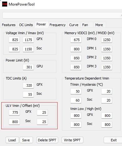

Für Leute ohne EVC2 hat @hellm die 1.39(beta) mit ULV-Offset ausgeliefert.

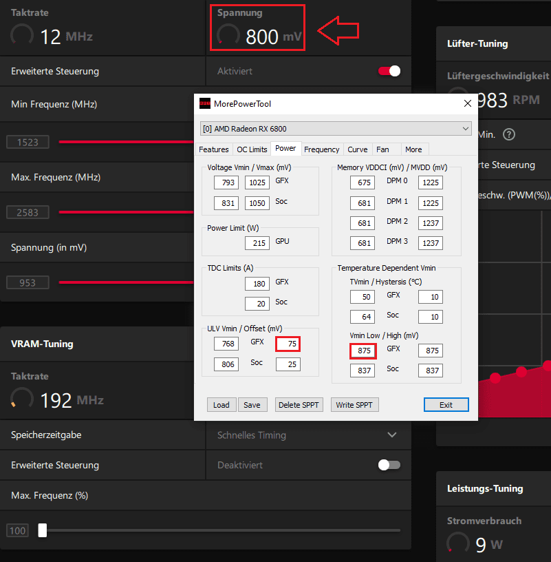

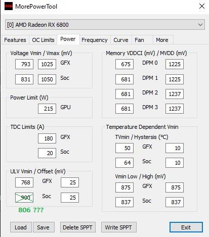

Hab jetzt doch mal die MPT-Version gewechselt:
die alte Einstellung wurde problemlos übernommen
nur der Wert in ULV ist quasi der alte default, z.Bsp. bei mir SOC 900mV +25mV Offset = 925mV von minSOC ganz oben
... werde mal in ULV auf 806mV ändern, um eine Übereinstimmung mit meinem geänderten minSOC=831 herzustellen
done
btw.
Bei meinen niedrigen Werten, muss ich erstmal schauen, obs net Probleme beim Raustabben von nem Game gibt.
Wer eeh minGFX+SOC=987mV ala Mantiz drauf hat, kann evtl. in ULV den Offset vergrößern.
edit: auf dem Desktop bleibt bei mir die eff.GFX auf dem minTDV-Wert -25mV Offset von ULV, wenn ich ein Video anschaue
... aber Das hatte bei mir eh net so geklappt wie bei Devcom, das dann noch weniger in Richtung 768mV o.ä. kommt
edit2: ULV-GFX mit Offset75mV funzt, TDV875-75=800mV

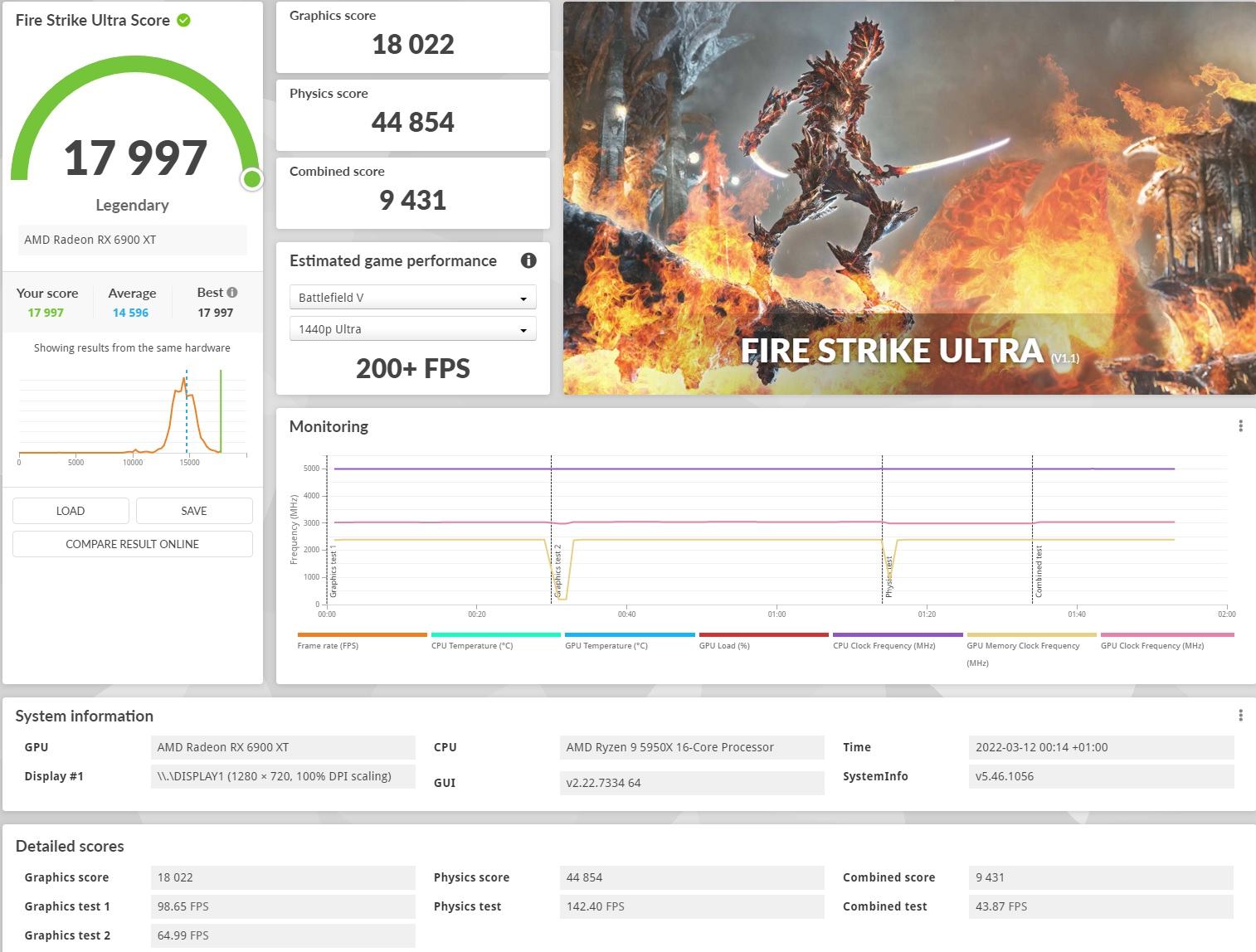

So close to 18K
Physics score fucked up on that round...
Dont know why, but i dont have the same memory performance with Dark Hero compared to my MSI board..
Think this was the last chance for chilled watercooling, warm weather coming in quick now..
There are som plans for LN2 or dry ice runs, we will see what happens :)

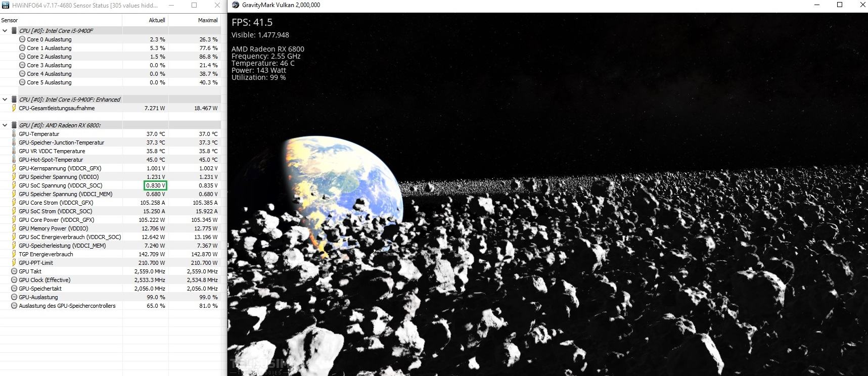

Weils mich grade massiv abfuckt, ich hatte hier mal ein Problem mit GPU-Z geschildert:
Leider besteht das "Problem" immer noch und ich habe keine Ahnung wieso.
Was ist das? Oder GPU-Z ignorieren und was anderes nehmen?
Musst den min Takt im Treiber verstellen, dan ändert sich auch der wert im gpuz.
Hat er nicht genau das geschrieben und bemängelt?
HWiNFO64? Jedenfalls interessant und ein weiterer Grund neben der inakkuraten Spannungsmessung, auf GPU-Z als Monitoring Tool eher zu verzichten.
Hab mir nur die Bilder angeschaut :geek:
Der min Takt im GPUz scheint nicht unter einen bestimmten wert zu gehen.
Ist halt so, nutze das Tool eh nur ums Bios zu Dumpen.

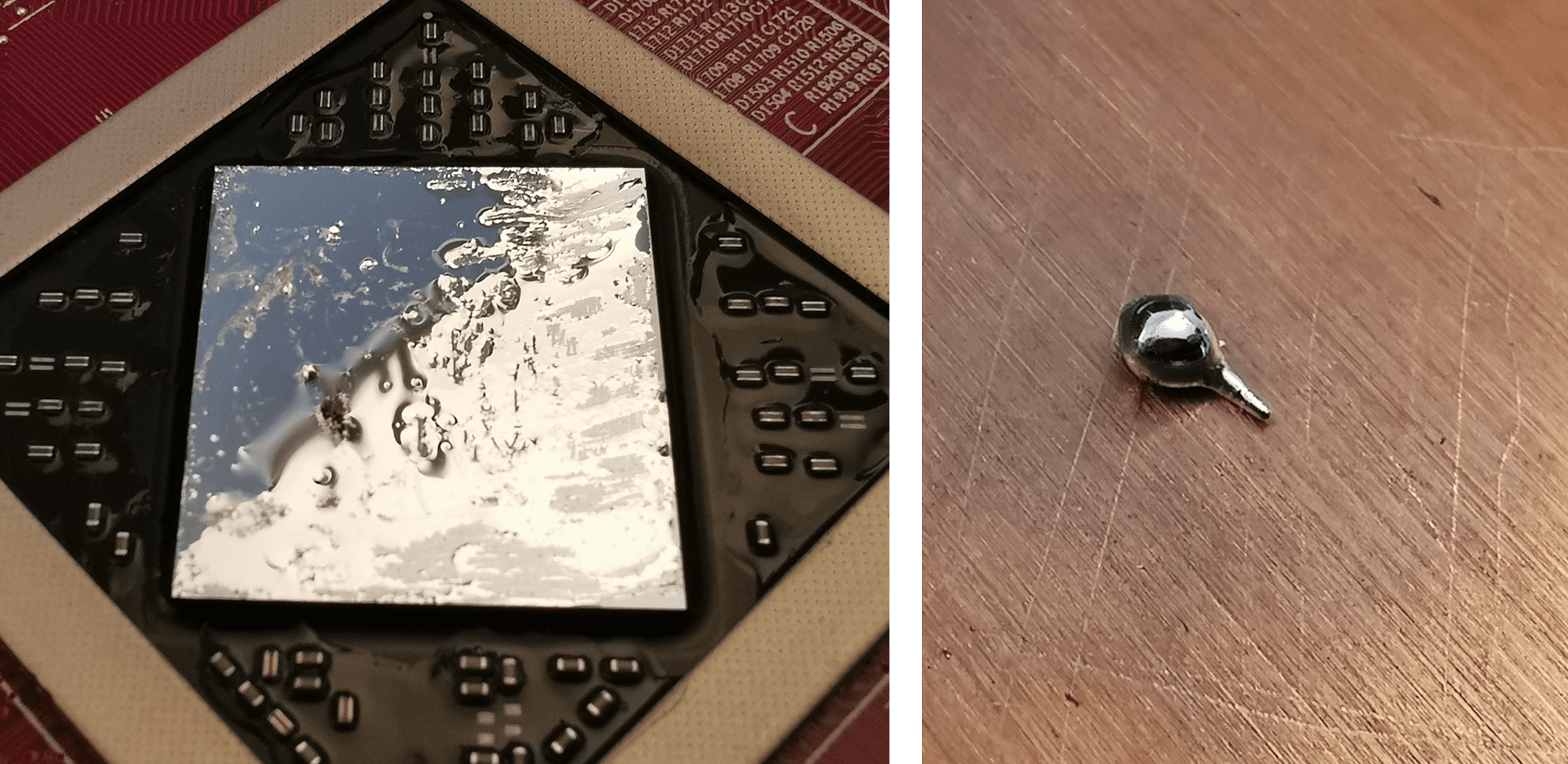

Heute musste meine Übungskarte mal herhalten, es gab Flüssiges. Aber am Kupferkühler war es unmöglich, das Zeug zu verstreichen.
Mit LM waren es dann 1°C weniger und ein FPS (38 statt 37) mehr.
Ich hätte rechts am Rand und unten den Chip noch etwas mehr mit LM benetzt, aufgetragen dafür ist genug. Verteilt mit Wattestäbchen?
@mantiz
Ja, ich hab die schwarzen Wattestäbchen von, hm, Thermal Grizzly, damit hab ich sie auf dem Heatspreader aufgetragen. Ich hab hier meinem Gefühl nach schon zuviel LM drauf, aber da ich bei der alten Karte das Gefühl hatte, der Spalt sei groß, hab ich dem 8auer folgend lieber etwas mehr drauf - und da sich das LM auf der anderen Seite garnicht anbringen lies. Also wirklich nicht, wie man auf dem Bild sieht.
Ich fand das Prozedere insgesamt machbar. Alles richtig saubermachen, dann mal mit Alkohol drüber, dann den transparenten Nagellack drauf. Farbiger sieht scheisse aus, macht aber wohl mehr Sinn, weil man dann besser sieht, wo man hingekommen ist. Sollte man die Karte nochmal mit Wert verkaufen wollen, ist der transparente ggf. doch sinnvoller, weil in Rot (oder anders) sieht es einfach nur wild aus. Dann das (bei mir Phyoba) LM drauf und versuchen zu verstreichen. Bei mir auf dem Chip liefs ganz gut, und wie gesagt, auf der Kühlerseite garnicht.
Ich war etwas vorsichtig mit dem Bewegen der Karte beim Zusammenbau, weil ich nicht will, dass das LM gleich zu Beginn verläuft.
Scheinbar hatte ich dann ziemlich alles richtig gemacht, weil wie beschrieben, die Kühlleistung einen Ticken besser war, als vorher mit der Sub Zero von ALC. Aber es nicht einen Ticken an der absoluten Untergrenze der Messbarkeit (1°C) laut HWinfo.

Also normal sollte es schon mehr bringen als 1°C, denke bei dir liegt es daran, dass du es nicht auf der Gegenseite auftragen konntest (Kühlerboden), warum auch immer. So gibt es leider keine richtige Verbindung und somit keine gute Wärmeübertragung. Bei meiner ersten Toxic ging es wunderbar bei der AiO.

Ich hab gestern mal in YT geschaut und der erste war gleich der 8auer, kurz hintergespult, wo ers draufkleckert - den Prozess kannte ich aber - und dann gings bei mir los. Einzig was ich mir da gemerkt hat war, dass er auch sagte, wenn man einen größeren Spalt vermutet, dann bissl mehr nehmen, wobei man bereits vorher wissen sollte, dass es nicht wirklich ein "Spalt" ist, denn den wird man mit LM nicht gefüllt kriegen. Daher machen wir unsere Karten immer etwas Sorgen, weil diese ja dieses Grafikpad ursprünglich drinnen hatten. Klar, das ist dünn, aber LM ist dünner.

Versteh deine Sorge, aber es funktioniert, hatte auf meinen LC's (inkl. Kühlertausch) auch auf LM gewechselt und lief alles einwandfrei.
