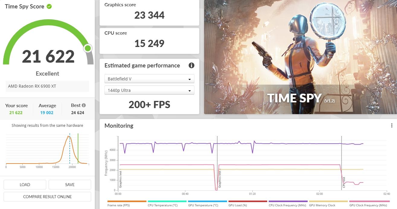

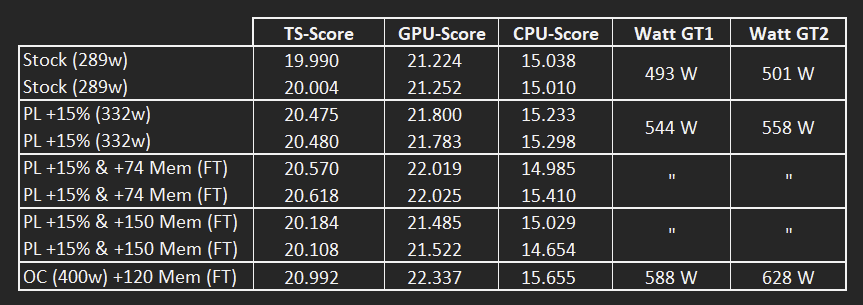

Hab gestern Abend noch mal mein Glück mit meiner 6900XT versucht. Mehr als 22.992 Punkte bekomme ich im Graphics jedoch nicht rausgedrückt, zumindest nicht mit Luftkühlung. Hab auch aus Neugier Stock vs. Stock +15% PL vs. Stock +15% PL + Mem-OC gebencht. Wollte einfach mal wissen, wo sich die Werte (mit Kühlung voll aufgedreht) so einordnen. Hab jeden Durchlauf zweimal gemacht, um auszuschließen, dass ich vielleicht einen Ausreißer dabei habe. So sieht das ganze aus: (Treiber: 22.5.1)

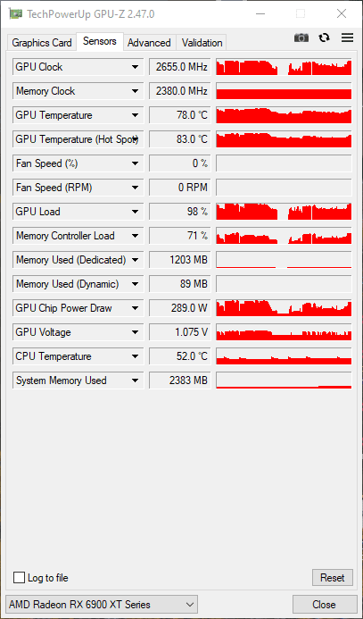

Gleichzeitig hatte ich auch ein Strommessgerät (ab Wand) zwischen gehängt und mal den Verbrauch beobachtet. War schon interessant zu sehen, wo genau im GT1 und GT2 die Spikes so sind und wie sich der ungefähre Durchschnittsverbrauch mit den Settings verändert.

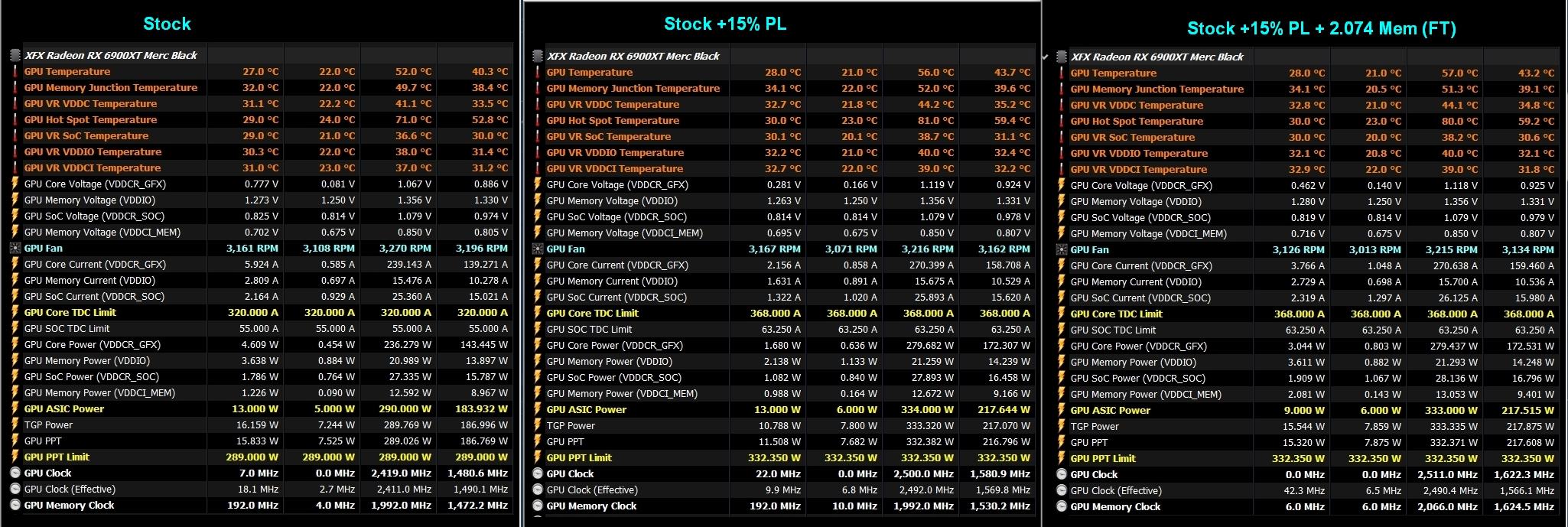

Zusätzlich habe ich auch die Time Spy-Runs mit HWinfo geloggt. Ich bin mir nicht sicher, denke aber, dass bei der XFX ab 400w einfach Schluss ist, aufgrund der "nur" 2x 8-Pin Stromanschlüsse.
Ist jetzt auch nicht sonderlich schlimm, da die Luftkühlung in dem Bereich schon ohnehin am kotzen ist. @4medic würde immerhin auch deinen hohen Score erklären. Mit 950mV brauch ich TS bei mir gar nicht erst starten. Mein bestes Ergebnis hab ich mit 1,145v erzielt. Da bin ich natürlich viel früher im PL und deutlich schwieriger zu kühlen.

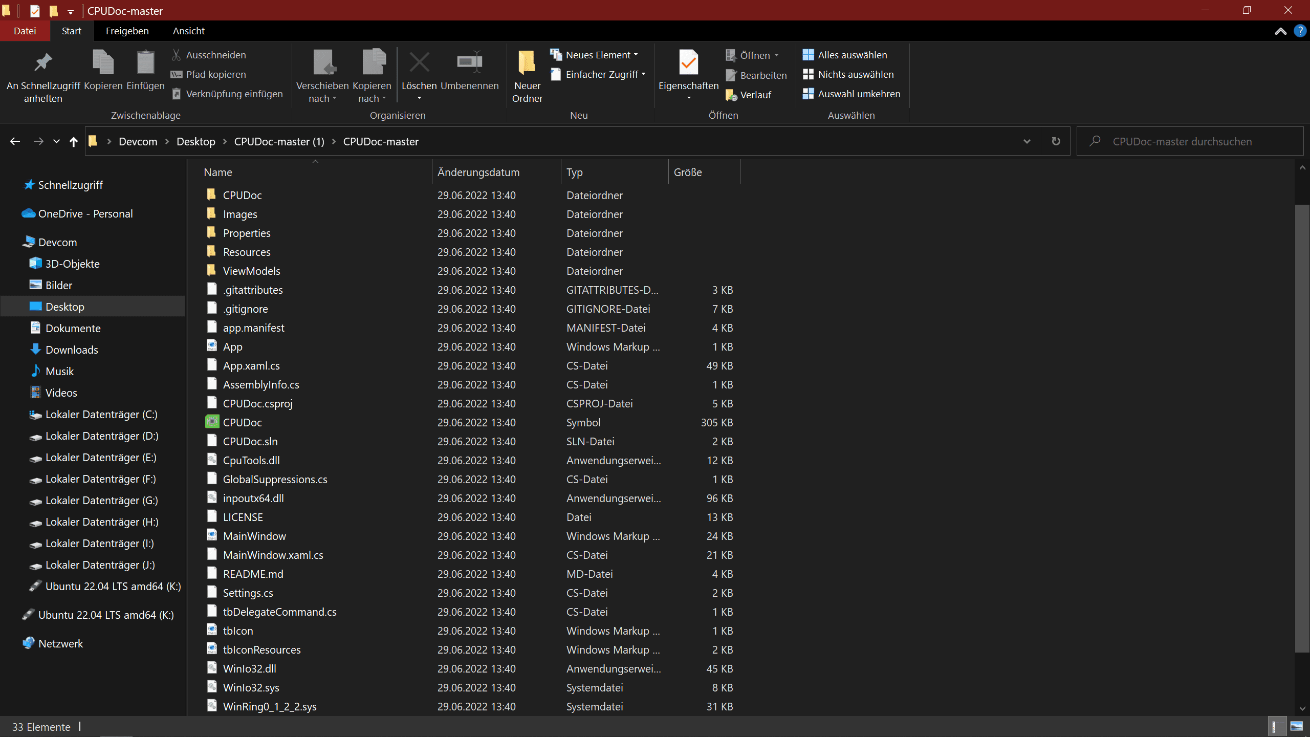

Und wie startet man das?
Die exe gehe nicht ?
Liegt dann unten
Der erste start dauert, oder warnt dich dass Microsoft Runtime nicht installiert ist
Aah ~ haha
Ansonnsten mit MinGW + Python selbst compile'n :)

Trotz Optimierung der Spannungen gehen die Punkte ab 2120MHz abwärts. Zuvor schon ab 2112MHz. Zeig doch mal ein paar MPT shots.
Bin mir jetzt nicht sicher, ob man aus dem oberen Chart bereits einen Rückschluss ziehen kann, dass 2.074 MHz Mem insgesamt bessere Ergebnisse geliefert haben als 2.150 MHz. Im besten Run damals hatte ich +130 MHz, weiß aber nicht, ob das immer noch so hinkommt und wie groß tatsächlich der Unterschied ausfällt, wenn ich es einfach auf beispielsweise +100 MHz lasse.

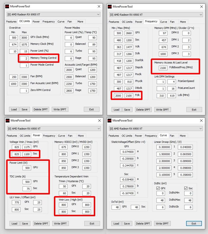

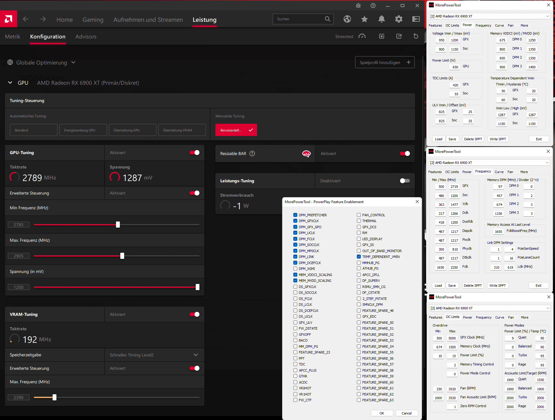

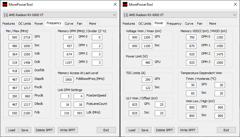

Meine damaligen MPT-Settings sind im Link. Gestern habe ich mal dein MPT-Profil ausprobiert. Primär aber wegen der Powerlimits, weil ich damals das Problem hatte, dass die Karte sich nicht über 400w einstellen wollte. Einen besseren Score habe ich aber dennoch nicht rausgehauen und irgendwie bin ich am Ende wieder bei meinem alten Wattman-Setting gelandet.
Im direkten Vergleich mit deinem MPT-Profil (Bild), waren bei mir folgende Werte anders:
- Memory Timing Control war auf 1 bei mir. Mit 2 war eine neue Einstellung im Wattman sichtbar, hab's aber nicht genutzt. War einfach nur neugierig, was bei dem Setting passiert.
- SoC-Spannung war bei mir standardmäßig bei 825 - 1150mV. Da es bei dir gut funktioniert hat, hab es einfach mit übernommen.
- Powerlimits ist klar und hat soweit gut funktioniert. Immerhin waren nun 400w+ möglich.
- Vmin Low/ High war bei mir 825 alles. Hab's auch auf 800 wie in deinem Profil angepasst.
- Die ganze FCLK Geschichte war bei mir Standardmäßig bei 550 - 1940 Min/Max und 1400 bei Memory Access at Last Level. Auch hier habe ich keine Erfahrungswerte, was wirklich besser ist. Daher habe ich mich einfach an deinem Profil orientiert.
Im Wattman habe ich mit Takt, Voltage und Mem-Takt rumgespielt, bin aber wie gesagt letztendlich bei meinem alten Profil wieder gelandet. Wenn ich es noch richtig in Erinnerung habe war das beste Profil im Min-Takt bei ~2.350 MHz, Max-Takt bei 2525, Spannung bei 1140mV und Mem bei +120 MHz. Jetzt stellt sich mir natürlich die Frage, wo ich am besten anfange, um die 23K zu knacken?
Und noch zwei weitere Fragen. 1. Stellung des BIOS-Sliders egal (weil MPT Setting)? 2. Ist es notwendig das Powerlimit im Wattman um 15% zu erhöhen, auch wenn das vordefinierte Standard-PL über MPT ausreicht?

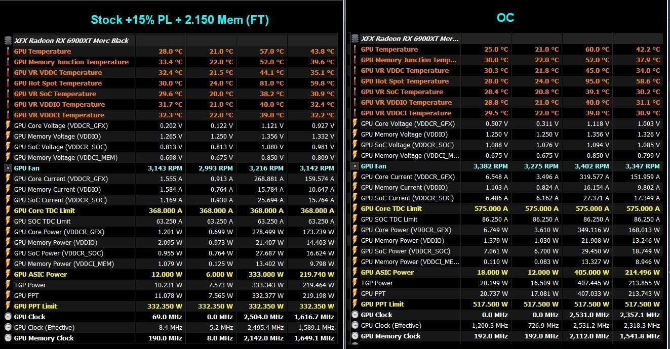

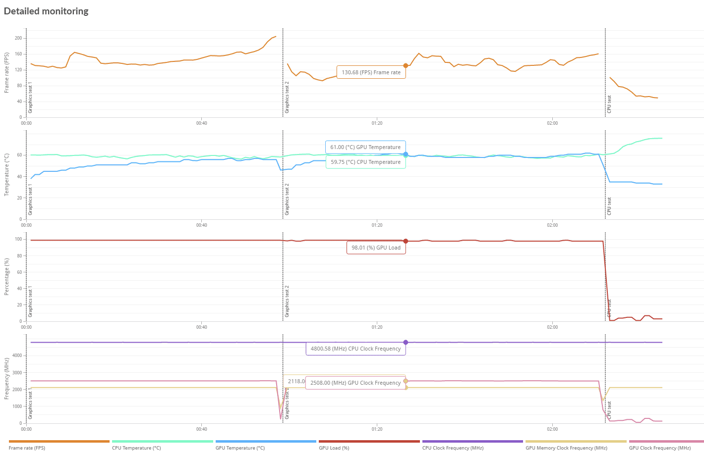

Von dem alten Run habe ich noch die Diagramm-Werte. Vielleicht hilft das schon mal als grobe Einschätzung.

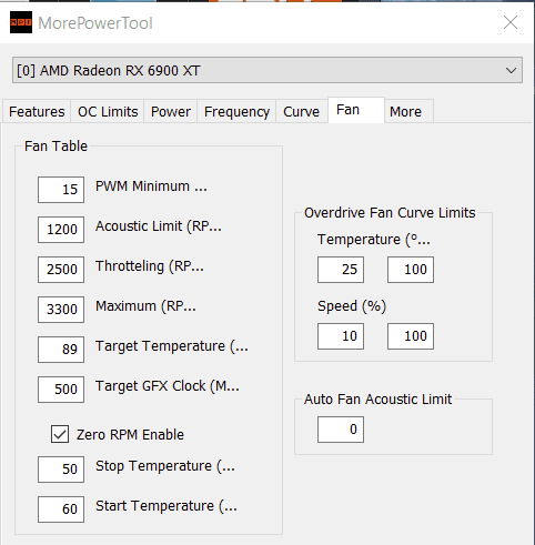

95°C Hotspot wäre mir too much, ... würde Da ansetzen und bei XFX im MPT-Fantab den Throttlewert hochnehmen auf 3000rpm
Finde ich auch nicht toll, aber 400w ist für'n Luftkühler bei nächtlichen Sommertemperaturen halt grenzwertig. Aktuell sind alle Werte dort auf Standard.

~ IMC (VDDCI) nicht über 950mV, unter 2500 MCLK brauche bzw höher nahe 1025 nicht helf
Was ich doch recht erstaunlich finde fürn Monolithic
Vermeer's IMC war schon sehr beindruckend.
Navi's scheint umso effizienter zu sein (y)
MVDD über/nahe 1575 overcurrent-hardcrashed ~ leider
Man könnte noch nicht die Termination-Impedances anpassen, sonnst würde sicherlich auch mehr als 2451-2498MHz Strap, gehen
Welche VRAM-Übertaktung bei @4medic noch ohne Leistungseinbuße möglich ist, ist für deine Karte nicht relevant. Das wirst du austesten müssen, der Speicher verhält sich nicht überall gleich. Irgendwas zwischen 2070 und 2150 MHz wird optimal sein.
Das entspricht "Fast Timings 2" im Treiber. Brauchst du dort nicht auszuprobieren, wird nicht oder nicht performant laufen bei XTX. Gelegentlich wird gesagt, die "2"-Einstellung im MPT sei auch ohne Entsprechung in Adrenalin vorteilhaft, weil sich die Timings ändern würden. Ich habe nie einen Unterschied festgestellt.
Änderungen unter "Temperature Dependent Vmin" sind wirkungslos, solange nicht in der gleichnamigen Einstellung bei "Features" ein Häkchen gesetzt wurde. Sei froh, denn sonst hättest du versucht, deine Karte mit je 825 mV GFX- und Soc-Spannung zu betreiben. Das wäre dir nicht gelungen. ;)
So was steht übrigens mit Sicherheit in @ApolloX' Tutorial.
Speaking of Features: Nimm mal die Häkchen raus bei DS_FCLK und DS_LCLK. Wenn's läuft, bringt's Punkte.
Ein höherer Max-Wert wird die Time Spy-FPS steigern. Zu viel führt zu App- oder Treibercrashes, viel zu viel auch mal zum Blackscreen bis hin zu Auswirkungen auf die UEFI-Settings. Also vorsichtig hochtasten. Zu Min und Boost gibt es unterschiedliche Ansätze und Erfahrungen. Das vertiefe ich jetzt nicht weiter, Beispiele findest du in der Rangliste. Gleiches gilt für Max Soc bei Max-Fclk-Erhöhung: um 100 MHz hoch oder runter? Frag zwei Leute, krieg zwei Antworten.
Es kann sinnvoll sein, dabei die Soc-Spannung leicht zu erhöhen, über Temperature Dependent Vmin. Für Overvolting per MPT verweise ich wieder auf's Tutorial.
Zunächst: Rechne zur angezeigten Max GPU Asic Power in HWiNFO mindestens 15% hinzu, die AMD gar nicht als Leistungsaufnahme angibt, obwohl sie anfallen. Die werden schlicht nicht erfasst (vertiefende Lektüre, ausführliche Diskussion). Dann rechne noch Spikes, also Spannungsspitzen in unbekannter Höhe hinzu. Die werden dir, sofern durch Limits gekappt, zwar nicht den Score verhageln. Aber es schadet auch nicht, sie einzurechnen. Kurz gesagt: großzügig limitieren bei Power Limit GPU. Und dann noch eine Schippe drauflegen.
Zweitens die Frage: mit dem Powerslider im Treiber arbeiten? Hier gilt wieder: zwei User, zwei Meinungen. Ich zieh ihn hoch.
Abschließend: Alle scoresteigernden Maßnahmen erhöhen die Leistungsaufnahme und damit die Temperaturen. Daraus resultierendes Throttling kann vorausgegangene Anstrengungen zunichte machen. Die von dir angedeutete mögliche Verlegung des Geräts an die frische Luft ist unbedingt angeraten. Derzeit natürlich nur nachts.

Naja, mit nächtlichen 18-16°C Außentemperaturen ging immerhin ein wenig was. Zumindest bin ich jetzt endlich über 23K und hab evtl. ein Profil, mit dem ich arbeiten kann. Bin diesmal auch ein wenig anders vorgegangen und hab zu Anfang einfach mit Stock-Wattman- und MPT-Settings gebencht. Hierbei bin ich direkt auf 22.801 Punkte gekommen. Scheinbar geht die Karte einfach besser, wenn sie ihre Spannung (1175mV) bekommt. Ab da hab ich nur noch mit dem Max-Takt rumgespielt und bin, für meine Verhältnisse, relativ weit gekommen. Laut HWinfo ging diesmal auch 418w durch.
Eintrag in die Rangliste mache ich noch fertig.
Bottleneck in a nutshell 😅 ~ RAGE mode
Es ist spannend, wie es jedes mal seine 19041 erreicht, egal ob nun es nun 350 oder 420W zieht
Auch gleichgültig ob es 2200 oder 2400 MEM nimmt
Es würde nur mehr erreeichen ohne normal behavior und dynamic'ness
Aber das Ergebiss spricht für sich
RAGE = +6%
TDC 296A = 404W , schwierig
Höher auf Luft geht es garnicht, auch mit 2x120er nicht ^^'
Ah man sehe auch hier, den overboost BUG

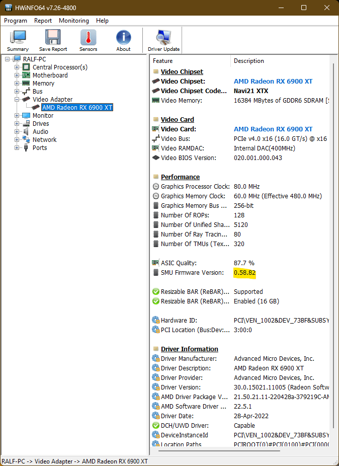

@ShirKhan bzw alle hier

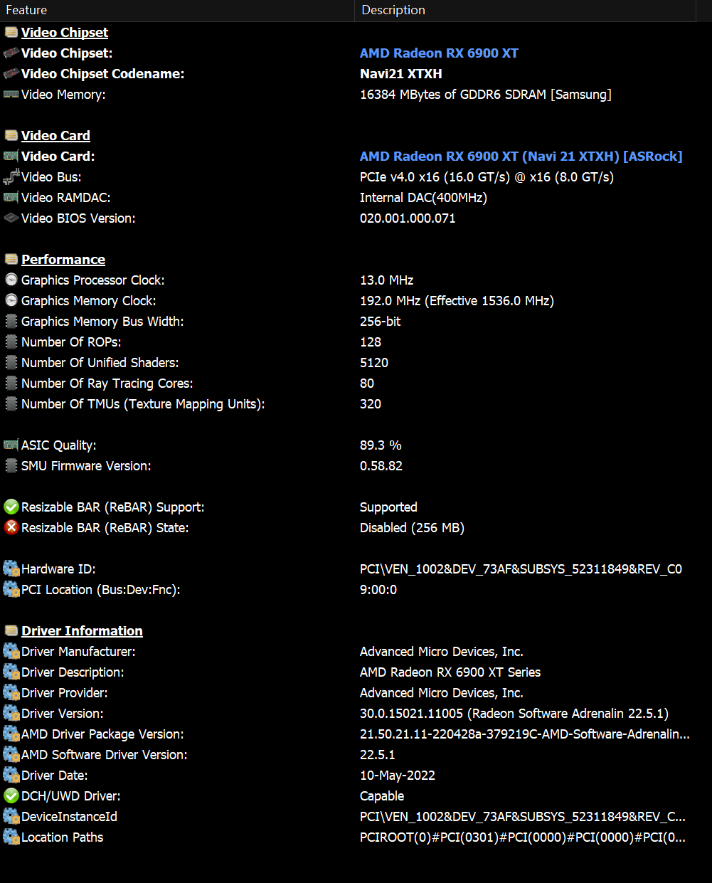

Auf welchem GPU SMU seit ihr alle hier ?
Besonders ShirKhan nach der letzten 071 VBIOS update Aktion :)
6900xt ref, ebenfalls 0.58.82 (y)
Danke euch !

Aber die Kartoffel ist mir noch etwas zu heiß bei 100°/110°
Bewegt sich nahe 1175-1187 auf TS
Sollte aber 1125 können für 2700 // dürfte ein ~50W drop sein nahe 50mV weniger

* nur noch etwas mit dem Scalar am rätseln

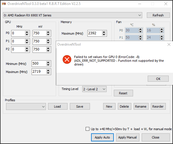

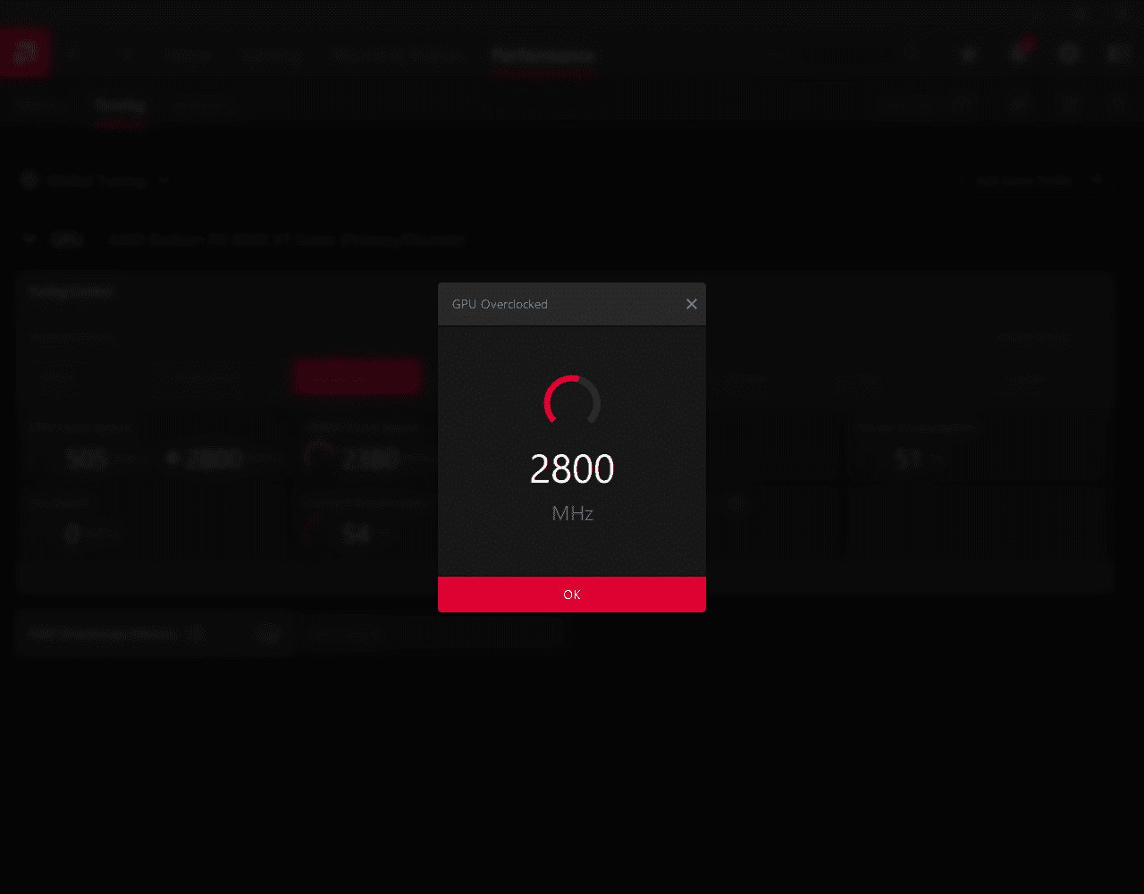

Ich muss aber ehrlich sein, die Driver limits stören. . . .sehr
Möchte mich nicht in Manual Mode bewegen um 2800 F_MAX Einstellen zu können
Der RAGE mode ist viel besser, aber ab 2719 GFX F_MAX ist schluss, der driver killt sich mit #43
* auf RAGE hält es nur 2650-2670 , obwohl es 2800+ kann :censored:

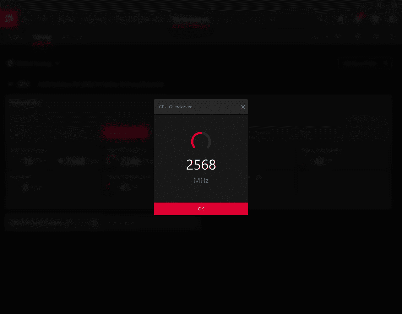

@Veii du hast doch eine 69XT, was hast du da mit "Treiberlimit 2.800 MHz" zu tun? Ich verstehe das nicht, warum du immer wieder dieses Limit erwähnst. Oder hast du dir eine 68XT umgemodelt?
AutoOC hardcapped auf 2800 und MPT GFX limit capped
Nur im manual mode geht es höher, aber den möchte ich nicht berühren, sonnst gehe das Clock gating weg
Könnte einfach nur das GFX_F-Max limit sein, doch höher bekomme ich es soweit nicht
selbst wenn es bei 2510 Boost max, die 2670 Game/Rage-Clock erreicht
Ich möchte RAGE mode weiterhin nützen, selbst wenn es keinen modification Zugriff erlaube (SMU)
Ebenfalls aus anderen Software gründen :)
Möchte mich nicht im Manual-OC mode bewegen
Selbst mit KXTX bios, hab ich keine KXTX Funktionen , nur die anderen MemStraps
Somit ist es ein Driver lock ~ naja ich finde es schon noch raus, außer man habe eine idee wie ich GFX_F-Max erhöhen könnte ohne dass der Driver mir alles weglockt
. . . vlt einfach mal den driver updaten :unsure:
