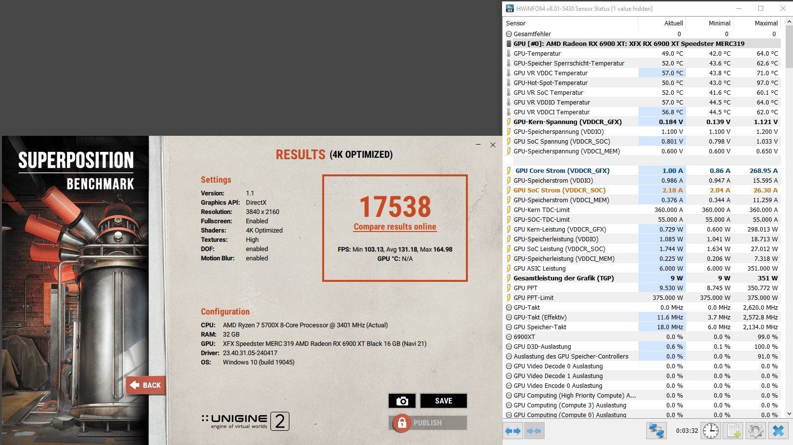

Nachdem ich nun den Treiber neu installiert habe, sind die Ergebnisse plötzlich schlechter geworden. Doch da habe ich zuvor nach der Installation nichts geändert. Verstehe ich nicht.

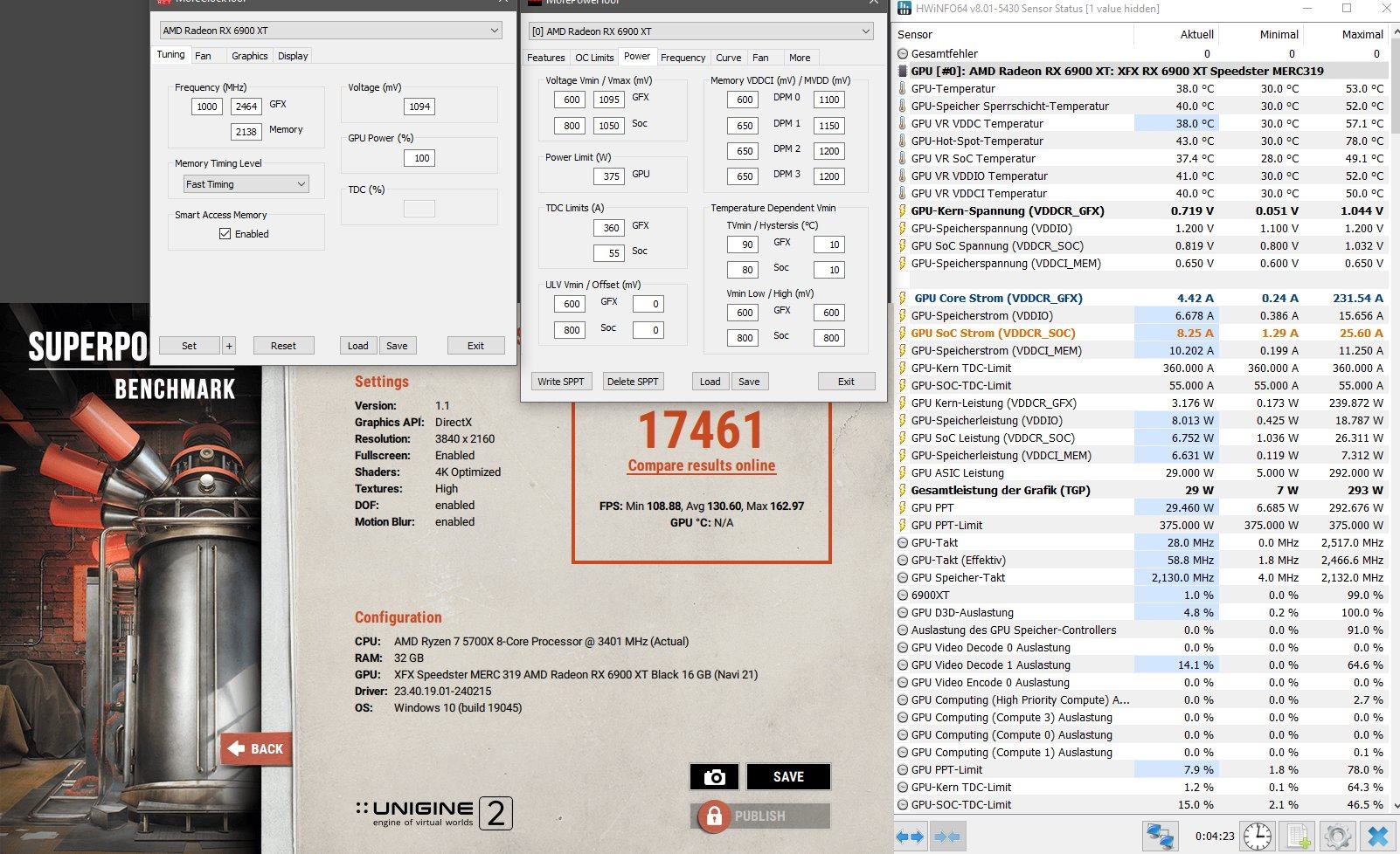

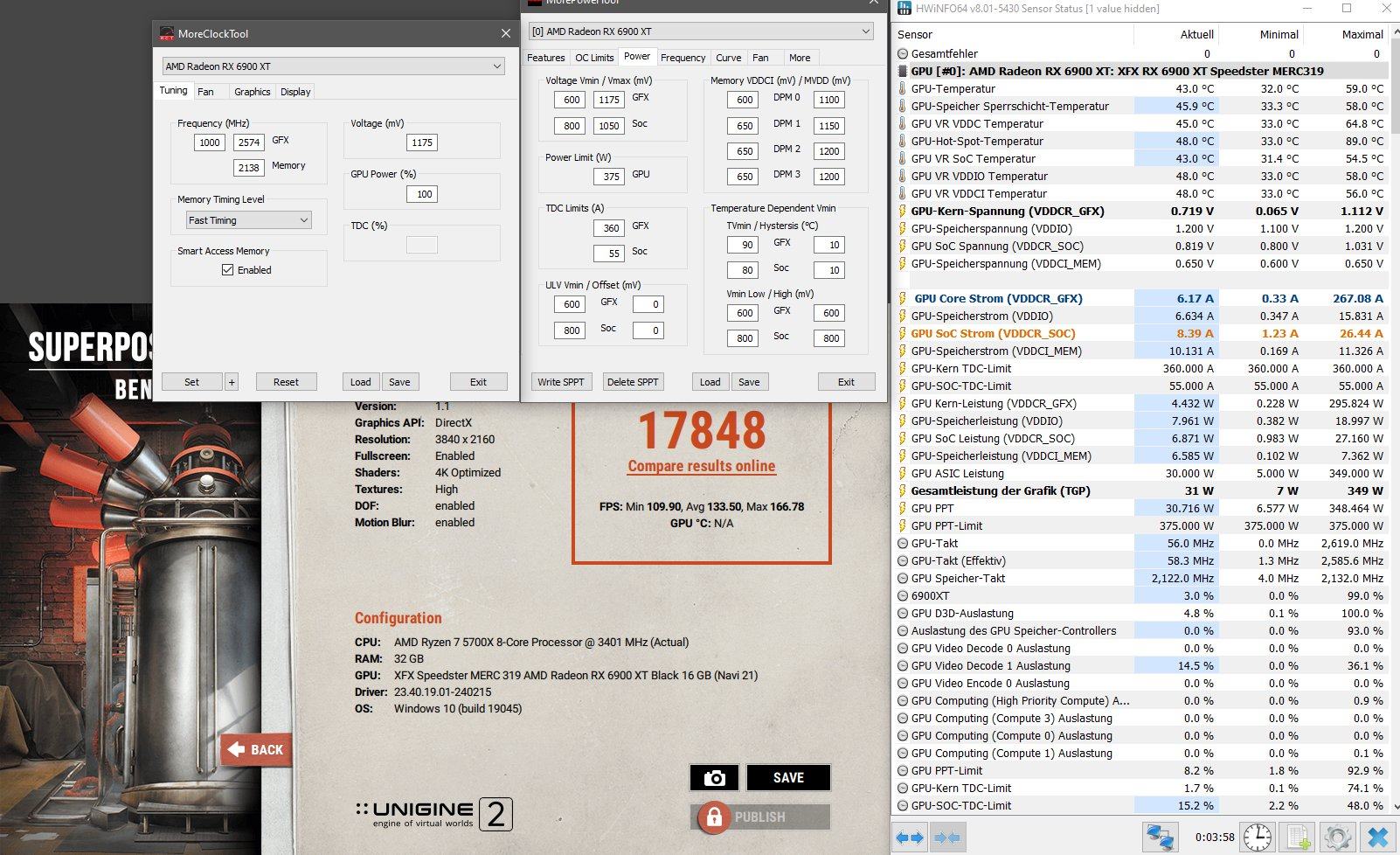

Kann man alles auslesen
Na serwas. Und wie viel W ist das?
Kann man nicht verstehen, passiert selbstständig. Genau wie kein Systeminfo usw. Ich mache dann wieder neu .DDU und Amd Utility.
Nervt gewaltig.
Kein Bock mehr. Vor allem sehe ich, dass dieselben Werte, die gleiche Leistung beim Superposition Benchmark liefern. Ein Mal davor und jetzt mit 24.2.1 eben danach. Anscheinend temperaturlimitiert.

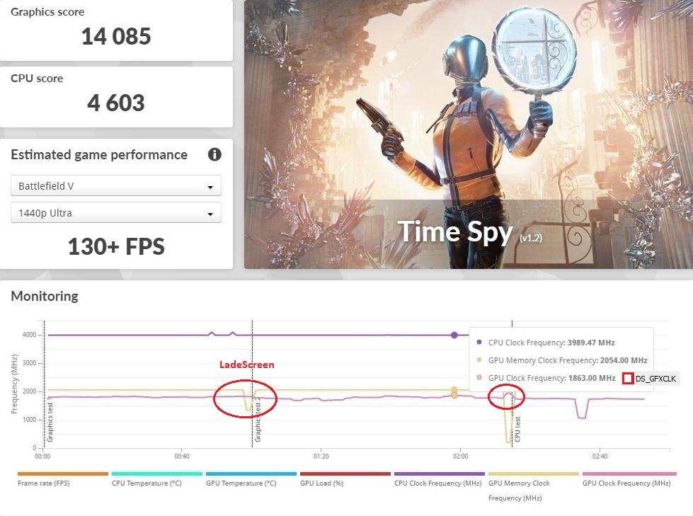

In dem Beitrag von Bread post229 timespy sieht man in dem 3d mark screenshot unter Monitoring die Frequency. Die rosane linie zeigt dabei die GPU MHZ, die vom beginng GPU1 Test bis Ende GPU2 Test stabil ist und am Ende von GPU2 abfällt, bevor der CPU test startet.
Betrachtet man nun den weiteren Post von Bread post231 timespy sieht man wieder unter Monitoring ein anderes Verhalten - am Ende von GPU1 und bevor GPU2 startet, fällt der GPU clock und geht direkt wieder hoch.
Diesen "drop" kann ich auch beobachten - wenn ich timespy ausführe mit dem "chill profil" ist der GPU Clock konstant bis zum Ende - beim OC Profil dropped der GPU clock nach GPU1 Test und zieht wieder an beim GPU2 Test - das ist auch der Moment, an dem ich die häufigsten abbrüche feststelle.
Ich kann mir gut vorstellen, dass zwischen Test1 und Test2 der GPU load niedriger ist, aber warum gibt es diesen krassen drop, wie bei Bread ? Müsste man die DS (Deepsleep features) alle deaktivieren, damit das nicht passiert ? Dann würde ja auch im normalen desktopbetrieb die GPU beim min clock arbeiten, was ja wenig Sinnvoll ist. Falls jemand eine inspirierende Idee hat, gerne her damit :)
Bread hat in Post231 ds gfxclk= ON

Dass die GPU-Frequenz zwischen GT1 und GT2 fällt, ist nachvollziehbar, denn während des Ladens des zweiten Benchmarks liegt ja keine Last an. Der 3DMark-Ergebnisgraph weist das mal aus und mal mal nicht. Einfluss auf den Score hat das nach meiner Erfahrung nicht. Ein regelmäßiges Verhalten nach Setting, wie du es aktuell beobachtest, kenne ich nicht. Dass ein Zusammenhang mit Abstürzen besteht, bezweifle ich.
Ignoriere den Knick im Graphen, er ist weder ein Problem für den Score noch die Ursache von Anwendungsabstürzen. Oder ignoriere diesen Rat und forsche weiter - vielleicht kommen ja neue Erkenntnisse dabei raus.
Ich glaube:
Die GPU Freq darf zwischen den Tests etwas abfallen. Sollte aber nicht zu groß sein. Was nicht abfallen darf ich die VRAM Freq, weil dies ist bei mir immer der Frühondikator, dass mir der VRAM abkackt und der Bench hängenbleibt.
Dann gibts auch gewissen Zusammenhänge zwischen GPU und VRAM Freq - die ich aber kaum beschreiben kann. Aber wenn mir ein Bench durchläuft, dann sind beide Ausschläge nach unten gering, im Idealfall ist es ne glatte Linie.

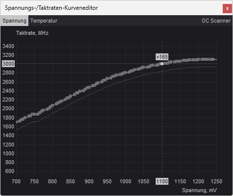

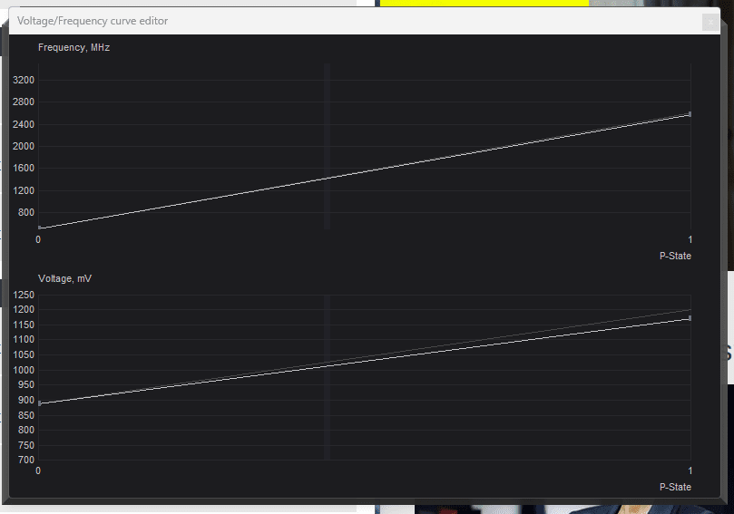

Hallo schaut mal, ich hab was entdeckt. Im Kurveneditor im AB kann man ja tolle Sachen machen mit NV-Karten. Geht das mit AMD-Karten auch. Kann man die ganze Kurve verschieben, oder nur den rechten Punkt?
Geht auch, aber für AMD Karten is MCT en vogue. Reicht auch, weil es immer nur 2 Punkte gibt ;)
Nein, die Nvidia-Mätzchen (s. u.) gehen mit AMD-Treibern nicht.

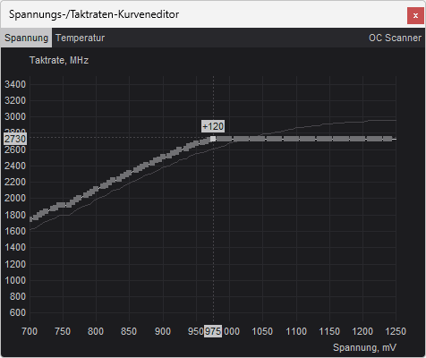

Der AB-Kurveneditor kann nichts tun, was über die Möglichkeiten des Volt-Schieberegler im Adrenalin-Treiber (oder der Eingabe im MCT) hinausgeht.
